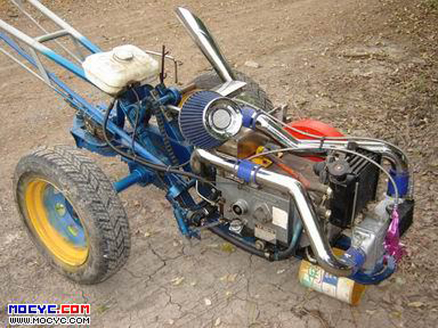

       ส่วนผมใช้ดีเซล รหัส et110/nt75/tf115 ทํานาอยู่ครับ 555555
