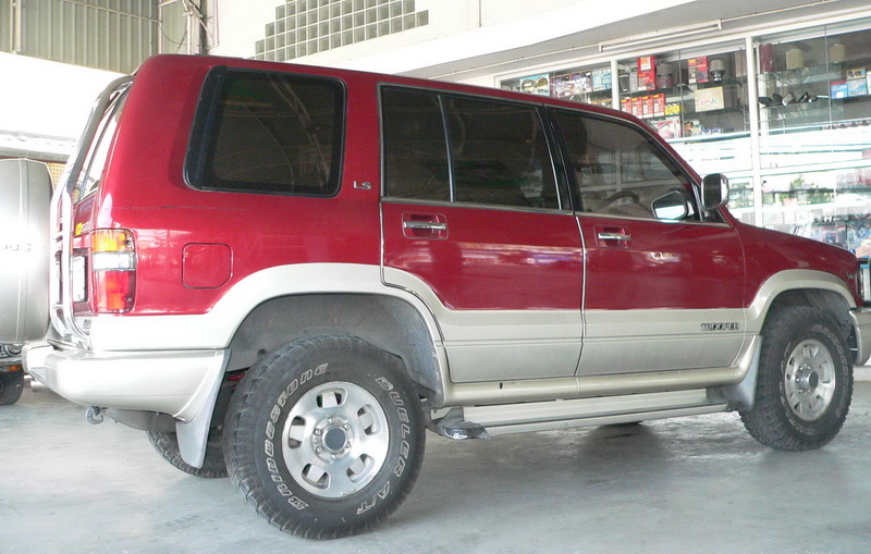

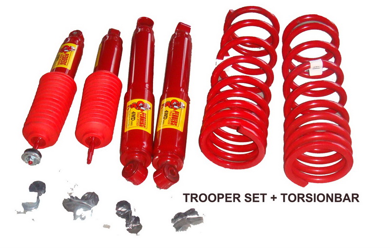

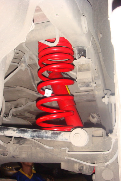

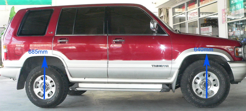

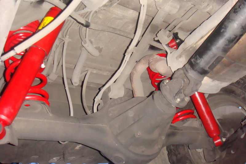

ยางกันกระแทก std ติดมาจากรถหรือไม่ ถ้าติดมาจากรถไม่จำเป็นต้องแก้ไขอะไรครับ สาเหตุที่เห็นอยู่สปริงเก่าล้า ทรุดลงมาตีกับเหล็กข้างล่างกันกระแทกตลอดเวลา ทำให้รถกระด้าง บิดตัวซ้าย-ขวา หรือเอียงข้างใดข้างหนึ่งไม่ได้ เพราะว่ายืดตัวไม่พอ ปัจจุบันนี้ใส่สปริงPEDDERS ไปแล้ว ระยะการทำงานช่วงล่างดีกว่าติดมากับรถ
กระทู้ที่ 24
ขอบคุณที่แนะนำครับพี่ สปริง PEDDERS ใส่เข้าไปแล้ว ยางกันกระแทกทำงานน้อยลงครับ ขับธรรมดาบนถนนไม่มาติดกับยางกันกระแทกอีกแล้ว เพราะว่า PEDDERS สปริงกับโช๊ครับน้ำหนักซับกระแทกทุกสิ่งทุกอย่างทำงานให้ขับรถนิ่มนวลสบายครับ
กระทู้ที่ 27
ขอบคุณที่แนะนำครับพี่ ผมไปดูแล้วทอร์ชั่นบาร์ไม่สามารถฉีด SONAX หรือ WD40 ได้จริง เพราะว่ารถคันนี้ไม่เคยทำอะไรมาก่อน สมรรถนะทุกสิ่งทุกอย่างเป็นสแตนดาร์ด น๊อตล้าหมดแล้วครับ รถ Trooper ผลิตตั้งแต่ปี 1992 ขึ้นไป ณ.ปัจจุบันนี้ปี 2008 ระยะห่างเวลาประมาณ15-16 ปีแล้วครับ น๊อตไม่สามารถใช้งานต่อไปได้อีก เราจำเป็นต้องเปลี่ยนให้ใหม่ครับ
ลักษณะแบบคล้ายๆกัน น้ำมันเครื่องเราจำเป็นต้องเปลี่ยน 10,000 km เพราะว่าน้ำมันเครื่องอายุการใช้งานล้าหลัง น้ำมันใสขึ้น เช่นเดียวกันช่วงล่าง(สปริง,แหนบ,ทอร์ชั่นบาร์,โช๊คอัพ มีอายุการใช้งาน เมื่อไหร่ล้า อาการกระด้าง ประคองตัวรถยาก รถเตี้ยลงมา อาการแบบนี้ครับ)
สมรรถนะล้าลง สามารถรู้ได้ยังไง วิธีการดู 1 เมื่อไหร่เราเบรคตรงๆ ข้างหน้ารถจะทิ่มลงมากกว่าปกติ 2.เมื่อเราจ้ำสะพานรถจะกระแทก 2-3 ครั้ง 3.เวลาเข้าโค้ง 40 km/ชั่วโมง หรือ 60 km/ชั่วโมง เราต้องยกคันเร่งออกแล้วแตะเบรคประคองตลอดเวลา สามารถสังเกตุดูได้ว่าเวลาเลี้ยวซ้ายดูข้างหน้าขวาเตี้ยลงมากว่าปกติ เวลาเลี้ยวขวา ซ้ายจะเตี้ยกว่าปกติ เวลาเลี้ยวซ้ายข้างหลังซ้ายจะสูงกว่าปกติ ข้างหลังขวาจะเตี้ยกว่าปกติ เวลาเลี้ยวขวาข้างหน้าซ้ายจะเตี้ยกว่าปกติ ข้างหลังขวาสูงกว่าปกติ ข้างหลังซ้ายเตี้ยกว่าปกติ น้ำหนักรถทั้งคันลงมาข้างหน้าหมด สมรรถนะของช่วงล่างที่ล้าลง อาการแบบนี้คล้ายๆกัน ไม่สามารถคงตัวได้ปกติ
Coil Spring ล้าหรือเสีย สามารถดูได้ว่า 1.ไม่สามารถรับน้ำหนักได้ 2.รถเตี้ยลงกว่าปกติ
แหนบ ล้าลง สามารถดูที่ตรงตีนหลัง เอียงหลังมากกว่า 5 องศา แปลว่าแหนบล้าลง (Trooper รุ่น1990-1992 มีแหนบหลัง รถนำเข้าญี่ปุ่น ครับ)
ทอร์ชั่นบาร์ ล้าลง ข้างหน้ารถจะเตี้ยลงมากว่าปกติ
พี่ๆขับรถทุกวันสามารถสังเกตุอาการแบบนี้อยู่ในรถ สามารถติดต่อที่ บริษัท PEDDRS THAILAND ได้นะครับ
