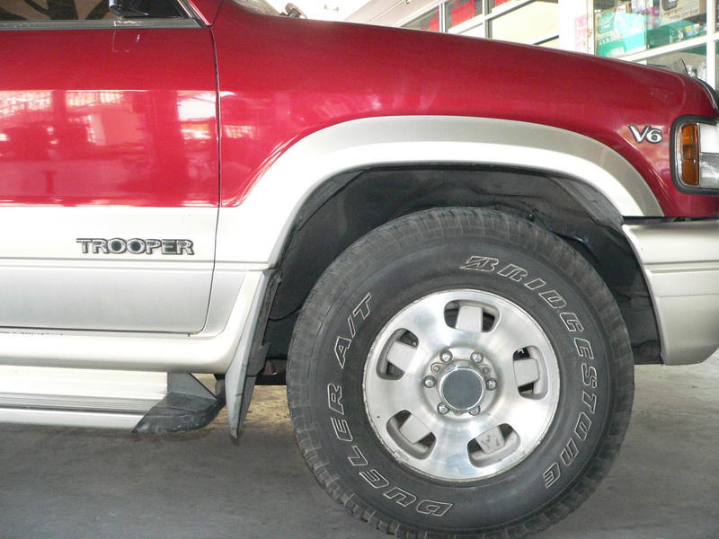

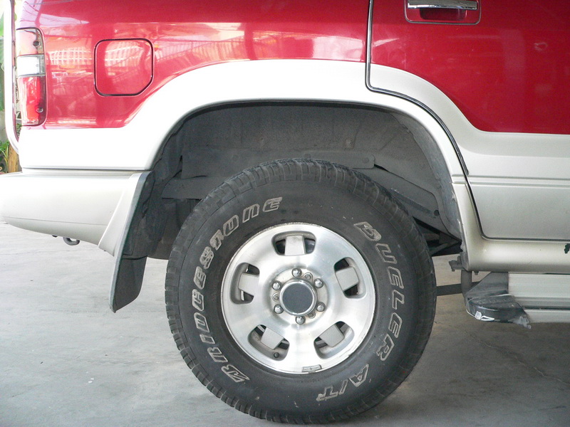

       ความสูงที่ให้มาไม่ทราบว่าคลาดเคลื่อนหรือไม่ครับ เพราะรถผมเดิมๆด้านหลังก็วัดได้74 cm.แล้วโดยวัดจากขอบล่างของแม็กถึงขอบล่างซุ้มล้อตามที่คต.58ให้มา หรือว่าใส่แล้วเตี้ยลงครับ...
ขอบคุณที่ถาม กระทู้ที่65
พี่ครับใส่ยาง Size เท่าไหร่ครับ รถคันนี้ผมใส่ 265/16 ครับ
สมมุติ 245 ขอบ 16 น่าจะมีความสูงมากกว่านั้น ต่างกันที่ 265 กับ 245 ครับ

       ผมก็ใส่265-75-16ครับ ผมเข้าใจว่าเส้นที่ขีดบอกความสูงในภาพน่าจะขีดตำแหน่งไม่ถูกต้องนะครับ เพราะขีดบอกขอบแม็กด้านล่างถึงซุ้มล้อ รบกวนลองดูให้อีกครั้งนะครับ ขอบคุณครับ

       ยาง 245-16 ผมวัดดูแล้ว ข้างหน้าวัดได้ 705 mm. ข้างหลังวัด 735 mm. ส่วนรถคันนี้ 265-16 ผมวัดอีกทีนะครับ แล้วจะแจ้งให้พี่ๆทราบครับ ขอบคุณครับ

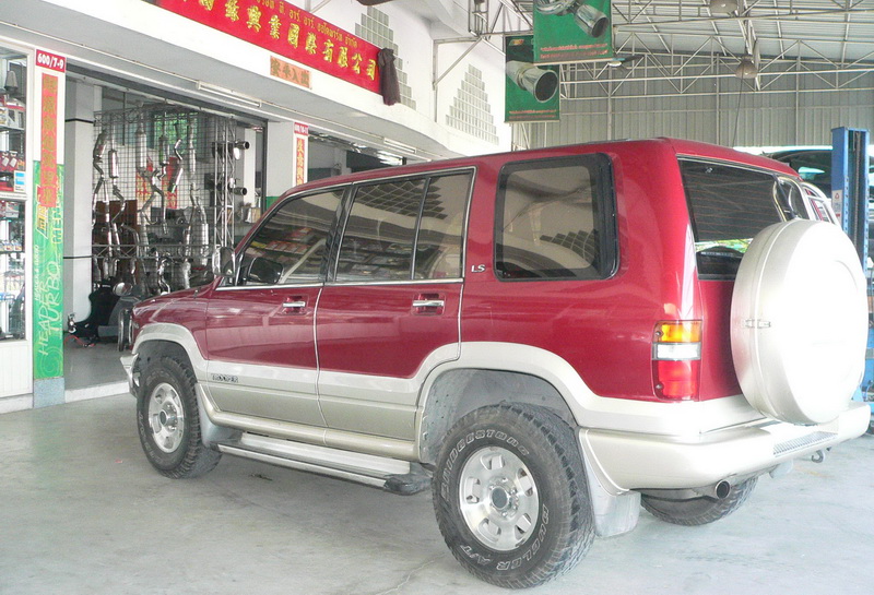

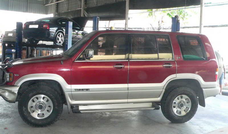

       ขอแนะนำชุดช่วงล่าง "เผ็ดเด้อ"ของออสสะเตรเรีย ทำในเกาหลี ขายโดยพม่าตัวดำๆแต่นิสัยดี ราคาตามที่พี่ตี๋แจ้งไว้ข้างบน ทอร์ชั่นบาร์กับสปริงหลัง หมื่นห้า สูงสองนิ้ว การสะท้านของช่วงล่างลดลง การทรงตัวขณะเข้าโค้งหรือเปลี่ยนเลนกระทันหันดีขึ้นทันตา อาการหัวทิ่มขณะกดเบรดจึ๊ดๆหายไป
