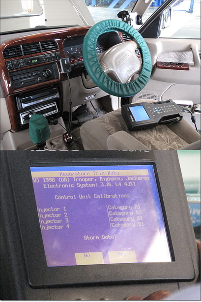

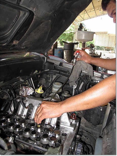

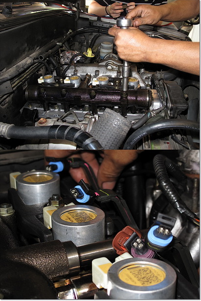

       ควรนำรถไปตรวจสอบระบบการทำงานต่างๆด้วยเครื่อง Tech2 เพื่อวิเคราะห์ให้ตรงจุดที่ควรแก้ไข รถผมเครื่องอ่านพบว่าค่าแรงดันในรางคอมมอนเรลผิดปกติ อาการที่มีคือรอบเดินเบามีการสั่นมากในบางครั้ง สรุปว่าต้องเปลี่ยนเซ็นเซอร์แรงดันน้ำมันเครื่องครับ

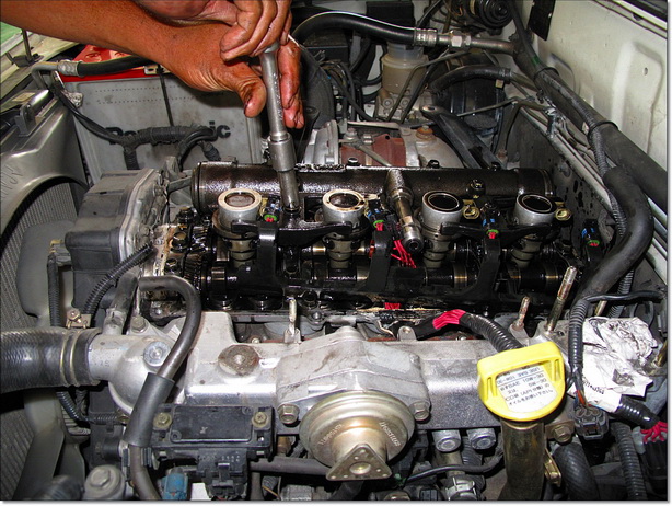

       ไปเปลี่ยนกันเลยครับ ถอดชุดท่ออากาศ อินเตอร์ฯ เปิดฝาครอบวาว์ล ในรูปกำลังถอดชุดหัวฉีดและรางคอมมอนเรล
Pok_188 จาก Pok 188 125.24.215.7 จันทร์, 17/8/2552 เวลา : 00:49  IP : 125.24.215.7
edit แก้ไขคำตอบ   delete ลบคำตอบ 212896

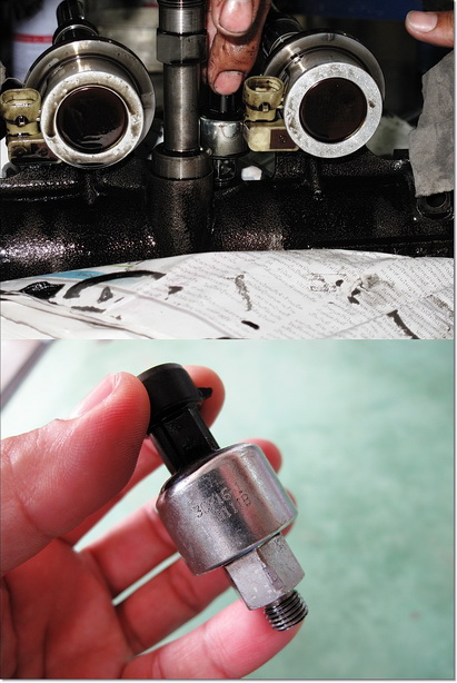

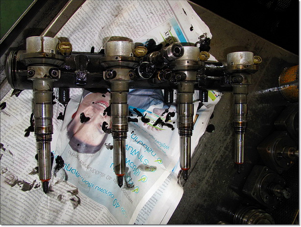

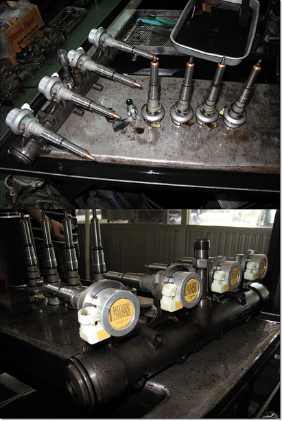

       ยกชุดหัวฉีดและรางคอมมอนเรลออกมาเพราะตัวเซ็นเซอร์แรงดันน้ำมันเครื่องที่เราจะเปลี่ยนติดอยู่ที่รางคอมมอนเรลครับ
Pok_188 จาก Pok 188 125.24.215.7 จันทร์, 17/8/2552 เวลา : 00:52  IP : 125.24.215.7
edit แก้ไขคำตอบ   delete ลบคำตอบ 212897
       ตัวการคือเจ้านี่ครับ
Pok_188 จาก Pok 188 125.24.215.7 จันทร์, 17/8/2552 เวลา : 00:53  IP : 125.24.215.7
edit แก้ไขคำตอบ   delete ลบคำตอบ 212898
       เปลี่ยนเรียบร้อย

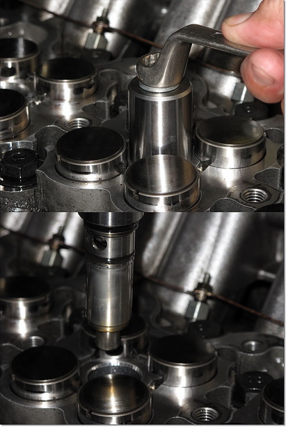

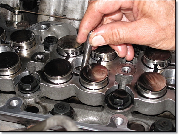

       ส่วนรถคุณwat ทำวีธีเดียวกันกับผมพร้อมเปลี่ยนโอริงปลอกหัวฉีดไปพร้อมกันเลยไม่ต้องรื้อกันหลายครั้ง วิธีเปลี่ยนโอริงปลอกหัวฉีดของที่นี่ใช้เครื่องมือพิเศษที่ออกแบบมาใช้เองเพื่อการนี้โดยเฉพาะคือการดึงปลอกออกจากฝาสูบโดยไม่ต้องรื้อถอดชุดฝาสูบออกมาให้เสียเวลา
Pok_188 จาก Pok 188 125.24.215.7 จันทร์, 17/8/2552 เวลา : 01:01  IP : 125.24.215.7
edit แก้ไขคำตอบ   delete ลบคำตอบ 212900

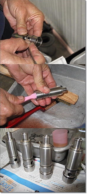

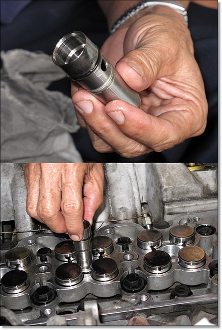

       ใส่แกนตัวดูดปลอกหัวฉีดพร้อมแหวนรองประกอบแกนตัวใหญ่แล้วกวดน็อตให้แน่นขึ้นเรื่อยๆ
Pok_188 จาก Pok 188 125.24.215.7 จันทร์, 17/8/2552 เวลา : 01:05  IP : 125.24.215.7
edit แก้ไขคำตอบ   delete ลบคำตอบ 212901
       จนชุดปลอกหัวฉีดถูกดึงหลุดขึ้นมาพร้อมกัน ทำวิธีเดียวกันนี้จนครบทั้ง4สูบ
Pok_188 จาก Pok 188 125.24.215.7 จันทร์, 17/8/2552 เวลา : 01:08  IP : 125.24.215.7
edit แก้ไขคำตอบ   delete ลบคำตอบ 212902
       แกะโอริงเก่าที่เสือมสภาพออกทิ้งไปทั้ง2ตัวแล้วขัดล้างทำความสะอาด
Pok_188 จาก Pok 188 125.24.215.7 จันทร์, 17/8/2552 เวลา : 01:10  IP : 125.24.215.7
edit แก้ไขคำตอบ   delete ลบคำตอบ 212903
       ใช้เครื่องดูดน้ำและน้ำมันโซล่าที่ค้างอยู่ออก
Pok_188 จาก Pok 188 125.24.215.7 จันทร์, 17/8/2552 เวลา : 01:12  IP : 125.24.215.7
edit แก้ไขคำตอบ   delete ลบคำตอบ 212904
       เปลี่ยนใส่โอริงใหม่แล้วประกอบปลอกกลับลงฝาสูบเช่นเดิม
Pok_188 จาก Pok 188 125.24.215.7 จันทร์, 17/8/2552 เวลา : 01:14  IP : 125.24.215.7
edit แก้ไขคำตอบ   delete ลบคำตอบ 212905

       ด้านในจัดการถอดเปลี่ยนชุดหัวฉีด เปลี่ยนเซ็นเซอร์แรงดันน้ำมันเครื่องและล้างทำความสะอาดอุปกรณ์ส่วนควบทั้งหมด
Pok_188 จาก Pok 188 125.24.215.7 จันทร์, 17/8/2552 เวลา : 01:22  IP : 125.24.215.7
edit แก้ไขคำตอบ   delete ลบคำตอบ 212907

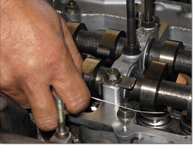

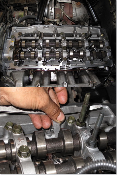

       ประกอบชุดเพลาราวลิ้นและใช้ฟิลเลอร์เกจ์เช็คระยะห่างของวาล์วทั้งด้านไอดีและไอเสียทุกตัวตามค่าในคู่มือ
Pok_188 จาก Pok 188 125.24.215.7 จันทร์, 17/8/2552 เวลา : 01:28  IP : 125.24.215.7
edit แก้ไขคำตอบ   delete ลบคำตอบ 212908
       ตัวไหนมีค่าผิดไปจากปกติให้ใช้เครื่องมือกดชุดสปริงวาล์วเพื่อถอดเปลี่ยนแผ่นชิม
Pok_188 จาก Pok 188 125.24.215.7 จันทร์, 17/8/2552 เวลา : 01:31  IP : 125.24.215.7
edit แก้ไขคำตอบ   delete ลบคำตอบ 212909
       ตรวจสอบค่าที่ได้อีกครั้ง
Pok_188 จาก Pok 188 125.24.215.7 จันทร์, 17/8/2552 เวลา : 01:33  IP : 125.24.215.7
edit แก้ไขคำตอบ   delete ลบคำตอบ 212910
       เสร็จแล้วประกอบชุดหัวฉีดและรางคอมมอนเรลรวมทั้งชุดสายไฟต่างๆ(ชุดสายไฟหัวฉีดจะอยู่ในเครื่องยนต์โดนความร้อนสูงตลอดถ้าเก่ามากจะมีปัญหาเกี่ยวกับหัวปลั๊กต่างๆจะกรอบ แตก หัก สมควรเบิกเปลี่ยนไปทีเดียวกันเลย...)

       ขับทดสอบและกลับไปเช็คค่าต่างๆด้วยเครื่อง Tech2 อีกครั้งเป็นอันเรียบร้อย

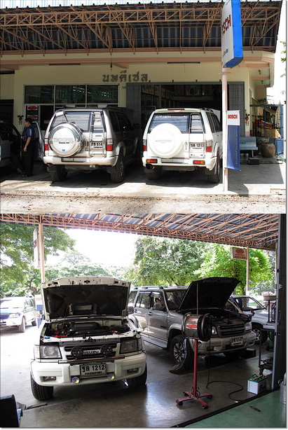

       เครื่องยนต์ 4Jx-1tc ไม่ใช่เครื่องที่ดูแลรักษายากหรือจุกจิกอย่างที่ลือกัน แต่เป็นเครื่องที่ทนทานให้กำลังแรงบิดรวมทั้งอัตราบริโภคน้ำมันแทบไม่แตกต่างจากคอมมอนเรลรุ่นใหม่ๆเลยถ้าเจ้าของรู้จักดูแลตามระยะเวลาที่คู่มือกำหนดและถูกวิธี พารถไปพบช่างที่ชำนาญตัวจริง
สุดท้ายนี้ขอขอบคุณร้าน นพดีเซล ผู้ลงมือตรวจเช็คในครั้งนี้ เพื่อนสมาชิกท่านใดสนใจสามารถติดต่อได้ที่หมายเลข 081-8584760 และ(034)561264

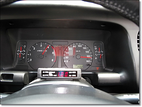

       วันนี้ได้ไปลองขับทดสอบมาได้ผลตามนี้ครับ
(การขับทดสอบความเร็วกรุณาใช้ความระมัดระวังอย่างสูงครับ)
