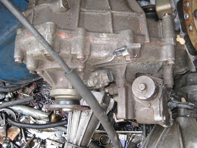

คำตอบที่ 98
       สงสัยเรื่องsensor speed ไม่รู้ว่าเอาจากตรงไหนของชุดtransfer ถ้ามีรูปประกอบยิ่งดีเลยครับ
kamonjiam จาก จอจอ 222.123.19.227 เสาร์, 20/3/2553 เวลา : 20:32  IP : 222.123.19.227
edit แก้ไขคำตอบ   delete ลบคำตอบ 218020
คำตอบที่ 99
       sensor speed อยู่ตรงกลางภาพเลยครับ
Mr.Bj จาก Mr.Bj 115.87.31.186 อาทิตย์, 21/3/2553 เวลา : 21:05  IP : 115.87.31.186
edit แก้ไขคำตอบ   delete ลบคำตอบ 218041
คำตอบที่ 100
       sensor speed สามสายตัวนี้เข้าไมล์ก่อนแล้วไปกล่องใช้ไหมครับ หรือว่าเข้ากล่องได้เลย แล้วsensor speed สองสายมีหรือเปล่าครับ พอดีเคยวาง2jz ge มีsensor speed ทั้งสองอย่างเลยครับ
kamonjiam จาก จอจอ 222.123.21.62 จันทร์, 22/3/2553 เวลา : 12:53  IP : 222.123.21.62
edit แก้ไขคำตอบ   delete ลบคำตอบ 218060
คำตอบที่ 101
       sensor speed สามสายตัวนี้เข้าไมล์ก่อนแล้วไปกล่องใช้ไหมครับ ==>> ใช่แล้วครับ
แล้วsensor speed สองสายมีหรือเปล่าครับ ==>> มีครับแต่ไม่ได้ใช้ ผมใช้วิธีแปลงสัญญานเอาครับ
Mr.Bj จาก Mr.Bj 61.90.251.186 จันทร์, 22/3/2553 เวลา : 14:04  IP : 61.90.251.186
edit แก้ไขคำตอบ   delete ลบคำตอบ 218061

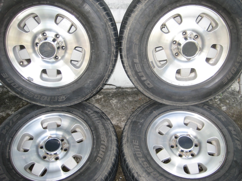

       ช่วงนี้กำลังรอเวลาว่างรื้อเกียร์อยู่ครับ เลยเอาล้อกะยางที่ไม่ได้ใช้มาเสนอขายครับเผื่อใครต้องการ ขอสัก 8000 บาทครับจะเอาไปซื้อชุดหัวฉีด AG ถ้าสนใจโทรมาได้เลยนะครับ Mr.Bj (TCT. 315) 081-8439010
Mr.Bj จาก Mr.Bj 61.90.251.186 พฤหัสบดี, 10/6/2553 เวลา : 10:42  IP : 61.90.251.186
