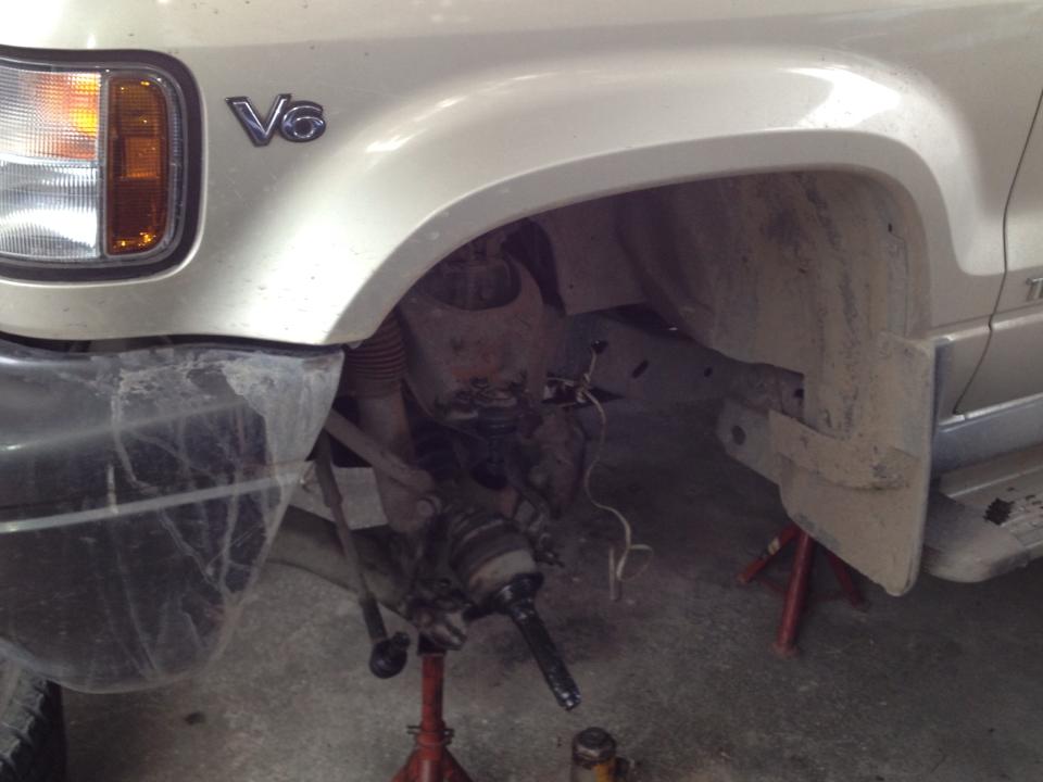

       ตอนนี้กำลังปรับปรุงช่วงล่างหน้าอยู่ครับ อายุเยอะแล้ว 10 กว่าปีไม่เคยทำเลยสรุปว่าเละหมดเลยครับ ยางบูสปีกนกเปื่อยยุ่ยเป็นผงเลย เลยจัดการยกใหม่หมดทั้งชุด เบิกที่จีพีมาทั้งหมดจ่ายไป 23,705 บาทครับ

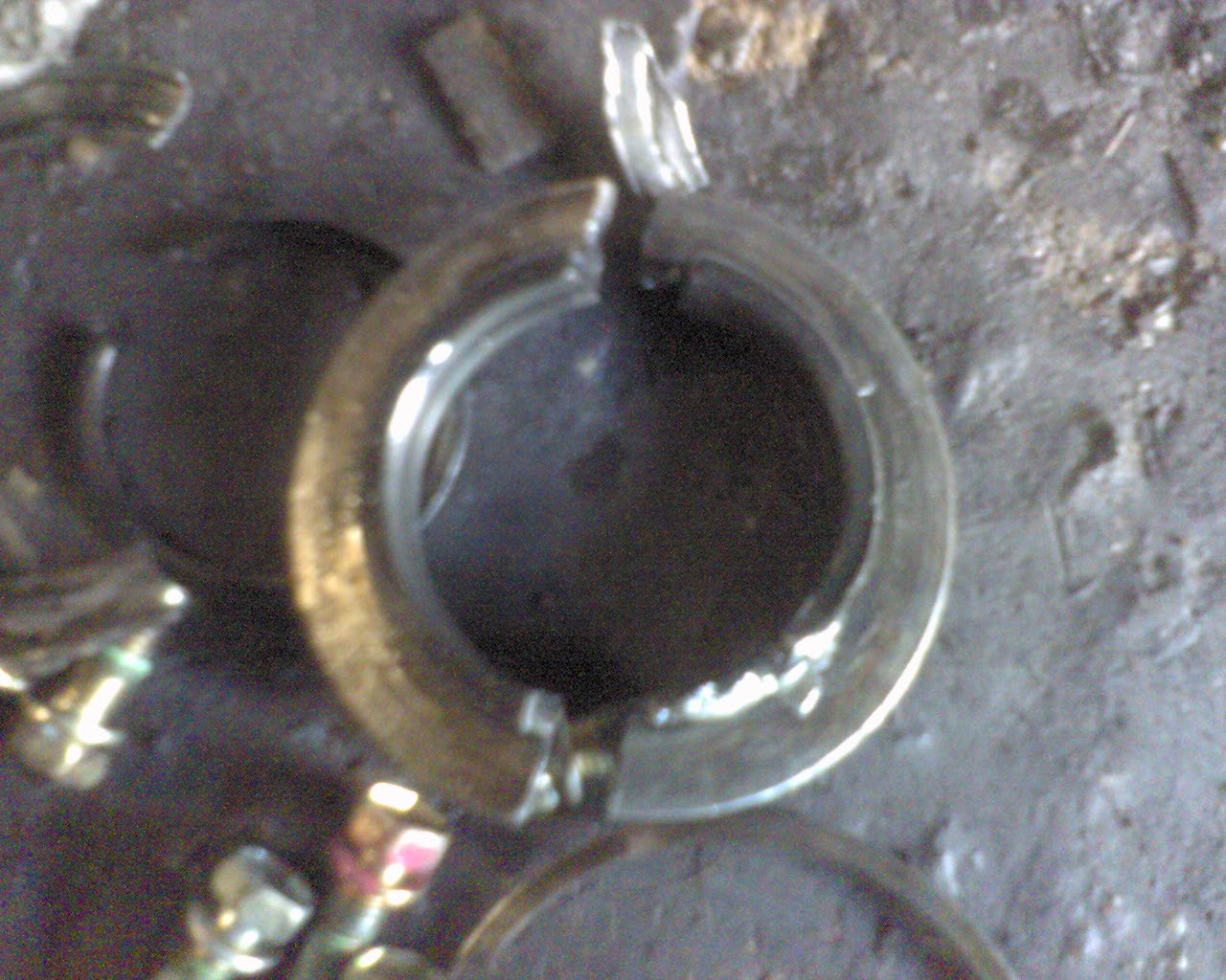

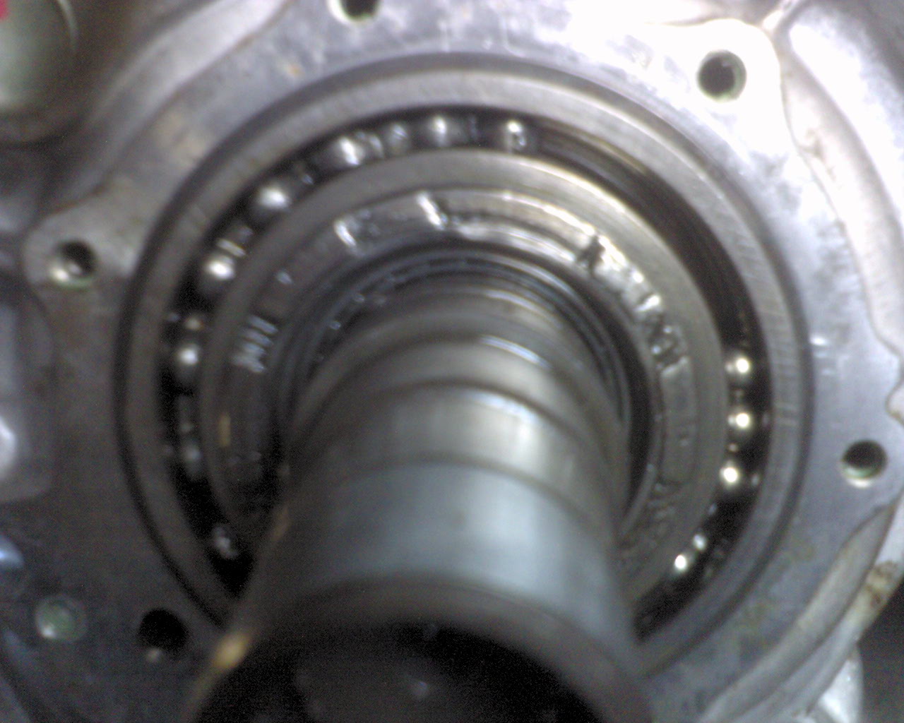

       ล่าสุดเสียชุดเกียร์ฝาก (4WD) ของ KZ ไปหนึ่งชุดครับเพราะโดนแรงอัดของเกียร์ 2 เจโบ กระแทกจนแตกใช้การไม่ได้เลยต้องซื้อใหม่มาอีกหนึ่งลูก ก็เลยยกเกียร์ 2 เจโบ ลงแล้วนำเกียร์ 1 เจโบวีวีทีไอ ที่ผมทำการสลับ Drive Shaft ด้วยตัวเองเข้าประจำการแทน ซึ่งก็เป็นไปด้วยความเรียบร้อย แต่พบปัญหาเพลากลางสั่นกำลังส่งไปถ่วงที่สนามเป้าศูนย์ล้ออยู่ครับ เสร็จแล้วจะมารายงานผลใหม่ครับ ในรูปเหล็กวงแหวนหนา เกือบ 5 มิลลิเมตร แตกอย่างที่เห็น

       เพลทวงแหวนกันลูกปืนเหลืออยู่แค่นี้เอง ที่เหลือไม่รู้หายไปไหน

       ลูกปืนแตกยับแถมหาสภาพไม่เจอเพราะโดนบดไปหมดแล้ว

       ลูกปืนหายไปเกือบครึ่งแถมบดเหล็กวงแหวนตัวที่สองซึ่งก็หนาเกือบ 5 มิลลิเมตร ไปจนเสียรูปใช้การไม่ได้เลยครับ

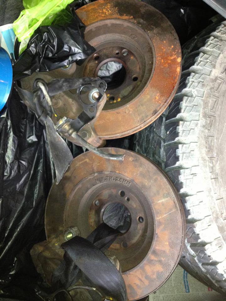

       ตอนนี้กำลังให้ร้านรับแปลงเบรคทำการแปลงเบรคหน้าไปใส่ของ NISSAN SKYLINE R34 ครับ กำลังอยู่ในขั้นตอนการทำ เสร็จแล้วจะนำมาให้ดูครับ เผื่อเป็นข้อมูลให้กับท่านสมาชิก TROOPER CLUB THAILAND ครับ
สนใจมากครับ อยากขอรายละเอียดเพิ่ม ของผม ใช้ 1JZ-Gte-VVT-i 4WD (kz) เช่นกัน
จาก : san_chiro(san_chiro) 21/8/2556 21:17:21 [202.29.14.233]
ตอนนี้ยังอยู่ที่โรงกลึงอยู่เลยครับ โรงกลึงยังทำให้ไม่เสร็จถ้าเสร็จแล้วก่อนนำมาประกอบจะลงรูปให้ดูครับ
จาก : Mr.Bj(Mr.Bj) 22/8/2556 10:03:24 [110.164.184.97]
Mr.Bj จาก Mr.Bj 110.164.184.97 พุธ, 21/8/2556 เวลา : 10:31  IP : 110.164.184.97
edit แก้ไขคำตอบ   delete ลบคำตอบ 235496

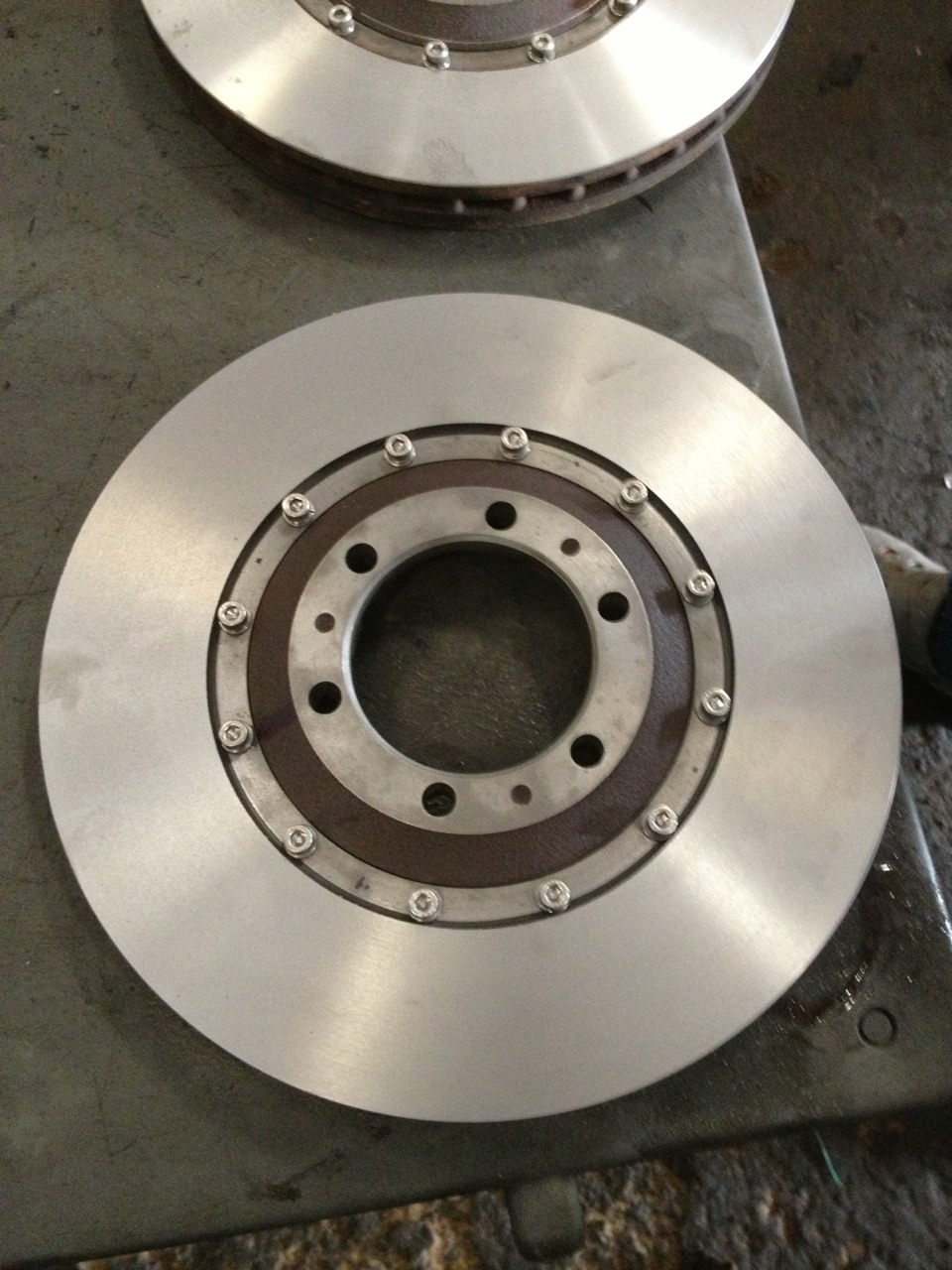

       เบรคของ R34 ครับ จานขนาด 310 มม. หนา 30 มม. คาลิปเปอร์ 4 พอร์ท

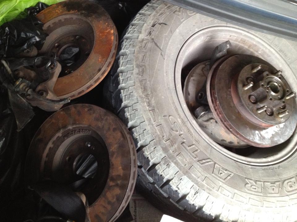

       ต้องยกกันไปแบบนี้ครับ ส่งโรงกลึง

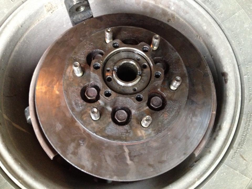

       เบรคเดิมทรูเปอร์ครับ จานขนาด 280 มม. หนา 26 มม. คาลิปเปอร์ 1 พอร์ท

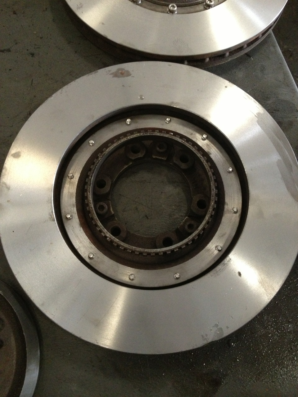

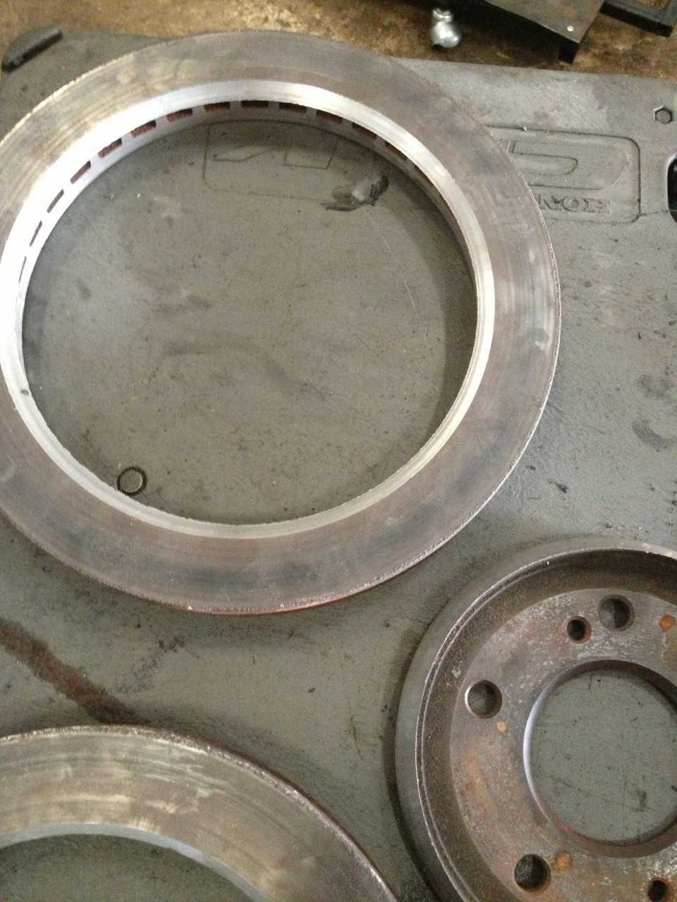

       เอาจานเก่ามาเฉือนฮับกลางออกครับ เพราะเราจะเอาฮับกลางไปใช้ประกบกับจานใหม่
Mr.Bj จาก Mr.Bj 110.164.184.97 ศุกร์, 23/8/2556 เวลา : 15:37  IP : 110.164.184.97
edit แก้ไขคำตอบ   delete ลบคำตอบ 235504
คำตอบที่ 148

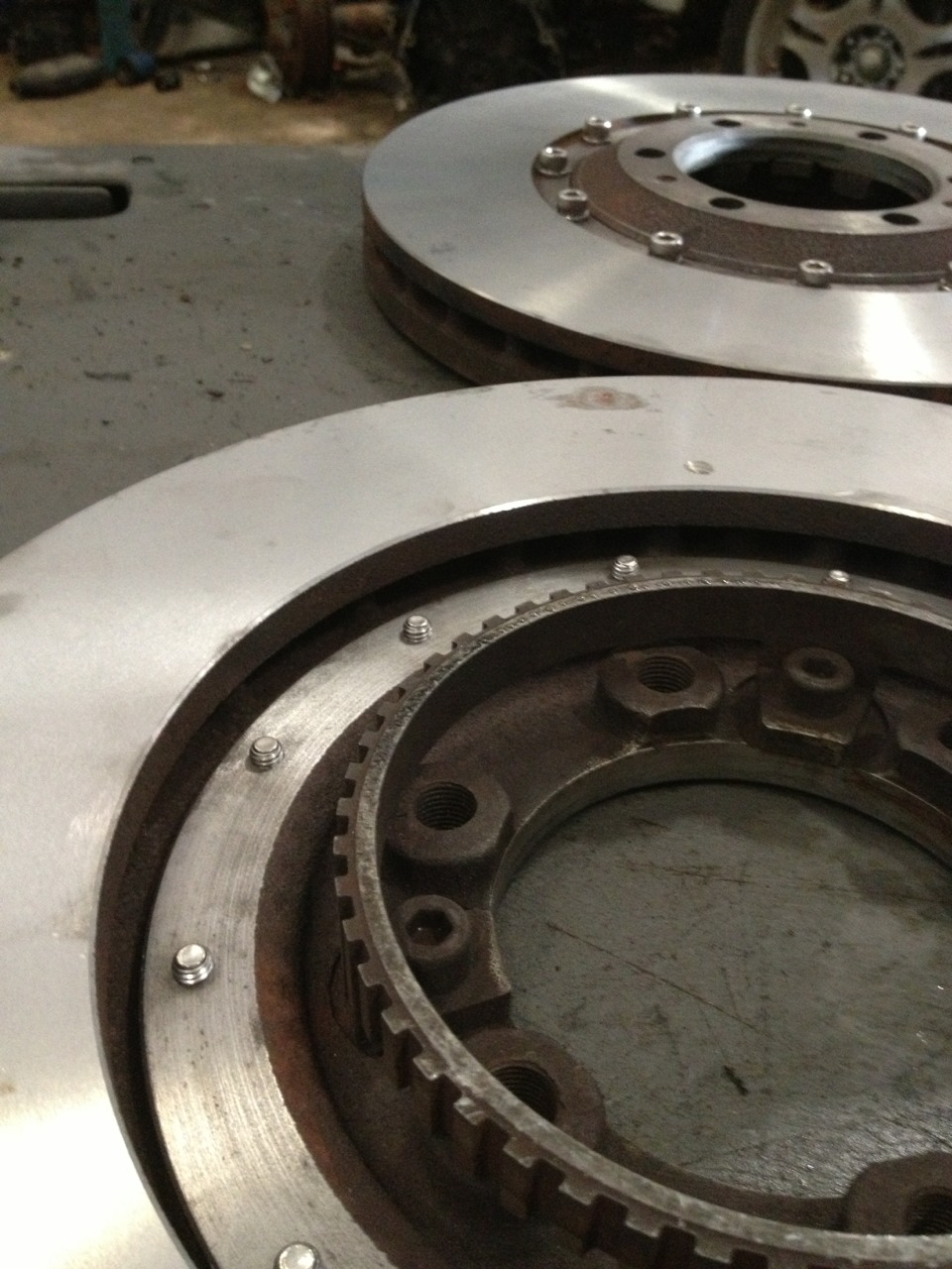

       เอาฮับกลางของเดิม trooper มาประกบกับจานใหม่ของ R34 ครับ
Mr.Bj จาก Mr.Bj 110.164.184.97 ศุกร์, 23/8/2556 เวลา : 15:38  IP : 110.164.184.97
edit แก้ไขคำตอบ   delete ลบคำตอบ 235505
คำตอบที่ 149
       ด้านหลังครับ
Mr.Bj จาก Mr.Bj 110.164.184.97 ศุกร์, 23/8/2556 เวลา : 15:39  IP : 110.164.184.97
edit แก้ไขคำตอบ   delete ลบคำตอบ 235506
คำตอบที่ 150
       เซ็นเซอร์ ABS ยังอยู่ตำแหน่งเดิมครับ และช่องระบายอากาศก็ไม่โดนบังครับ ไม่งั้นต้องเจาะจานเพื่อระบายความร้อนครับ
Mr.Bj จาก Mr.Bj 110.164.184.97 ศุกร์, 23/8/2556 เวลา : 15:41  IP : 110.164.184.97
