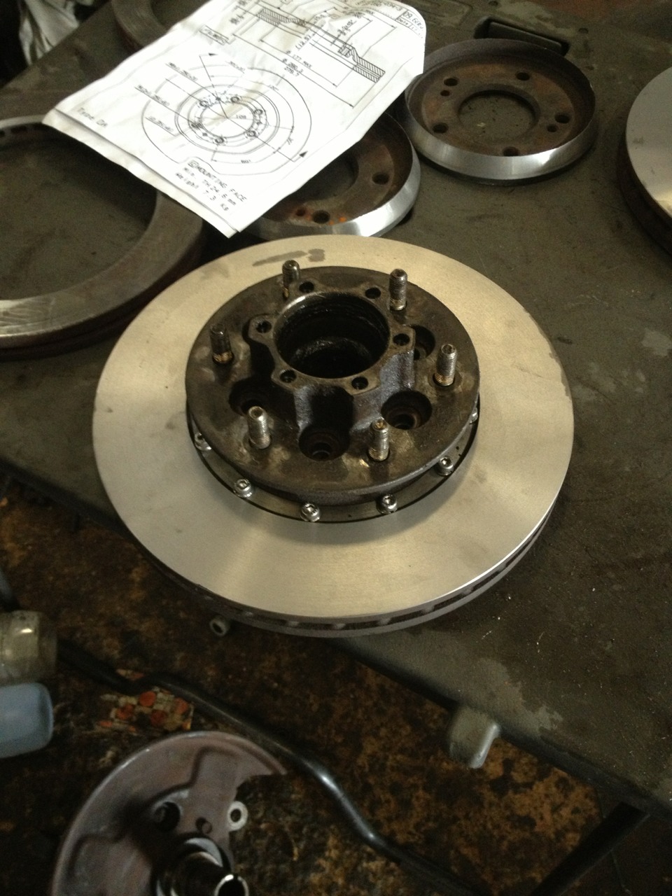

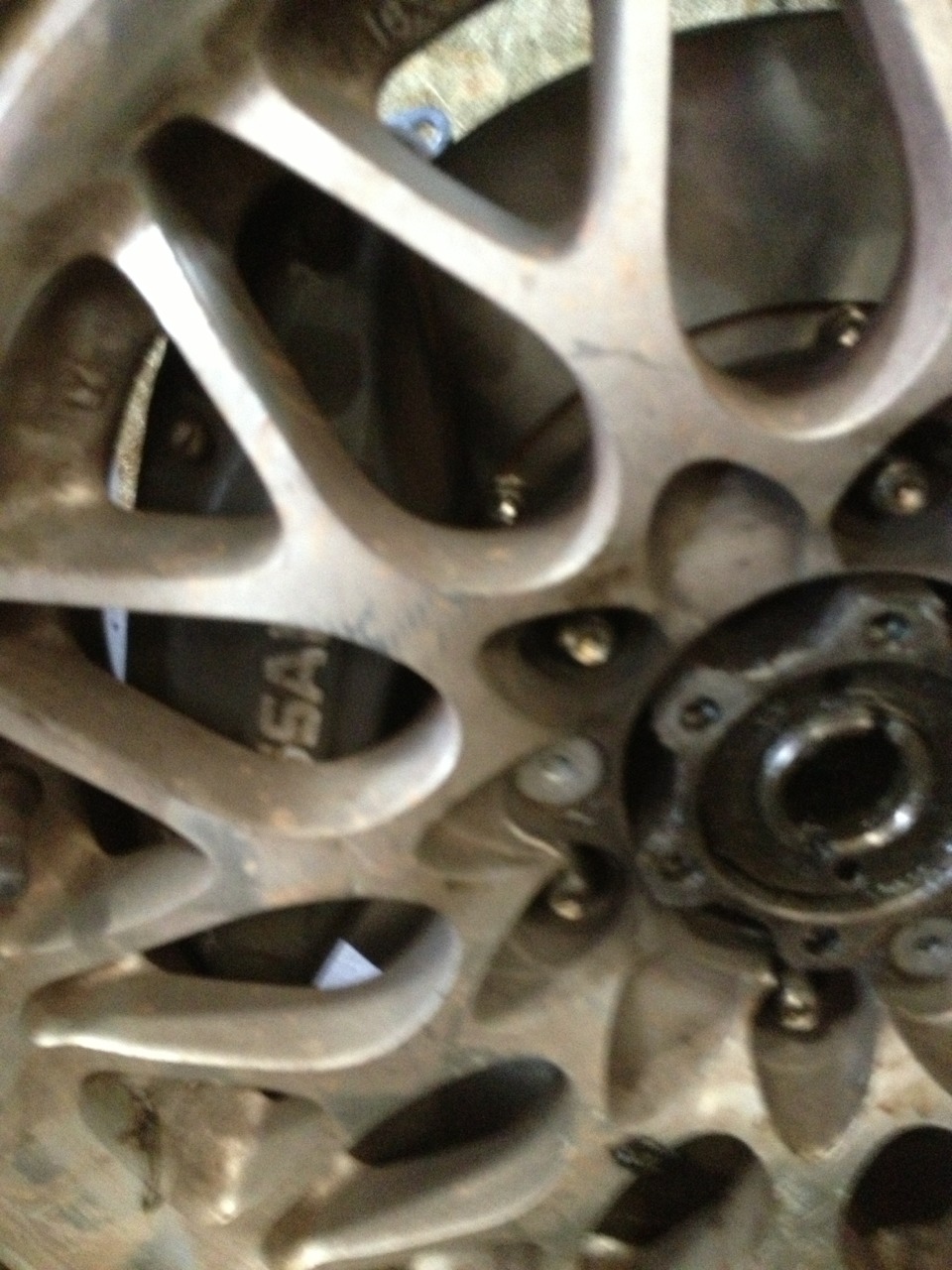

       เมื่อประกอบเข้ากับดุมล้อแล้วเป็นแบบนี้ครับ
Mr.Bj จาก Mr.Bj 110.164.184.97 ศุกร์, 23/8/2556 เวลา : 15:42  IP : 110.164.184.97
edit แก้ไขคำตอบ   delete ลบคำตอบ 235508

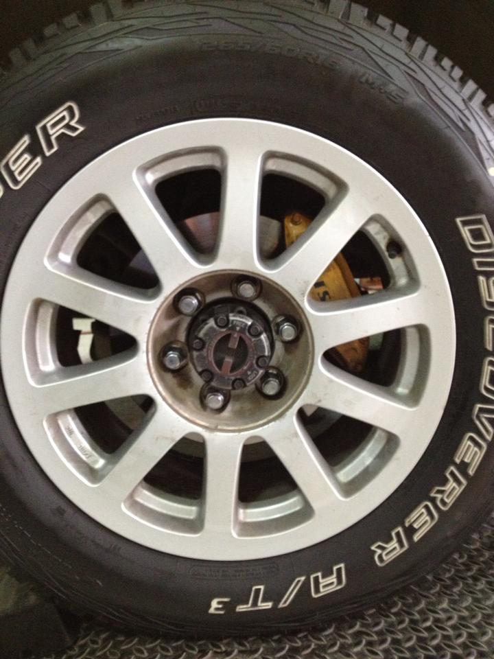

คำตอบที่ 152

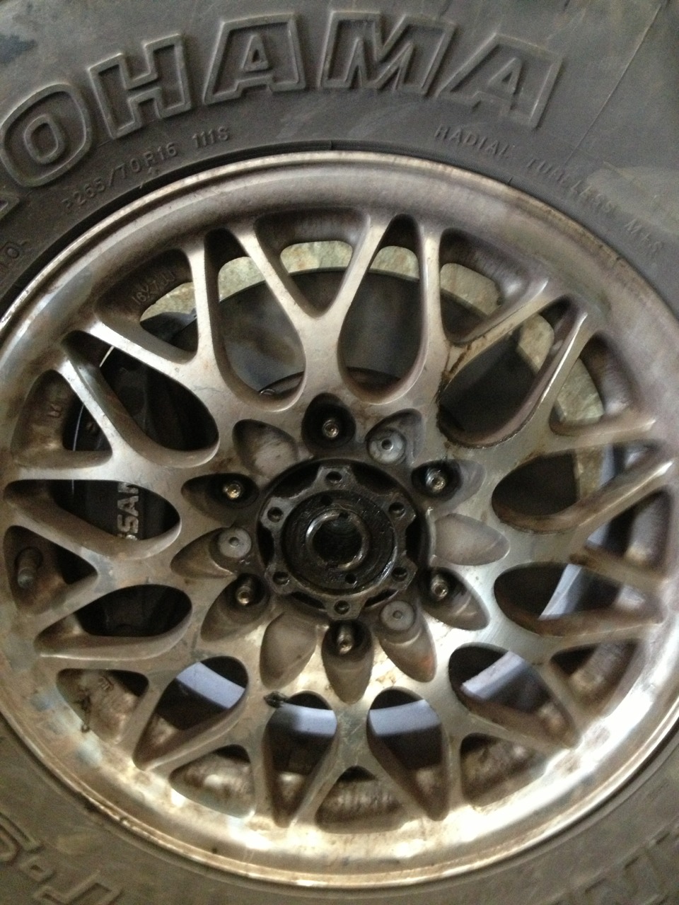

       เมื่อประกอบเข้ากับล้อเดิมทรูเปอร์ลาย ELEGANT ขอบ 16 เดิมๆครับ
Mr.Bj จาก Mr.Bj 110.164.184.97 ศุกร์, 23/8/2556 เวลา : 15:44  IP : 110.164.184.97

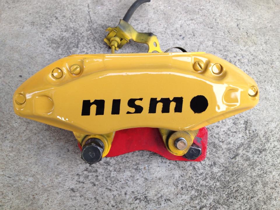

คำตอบที่ 154

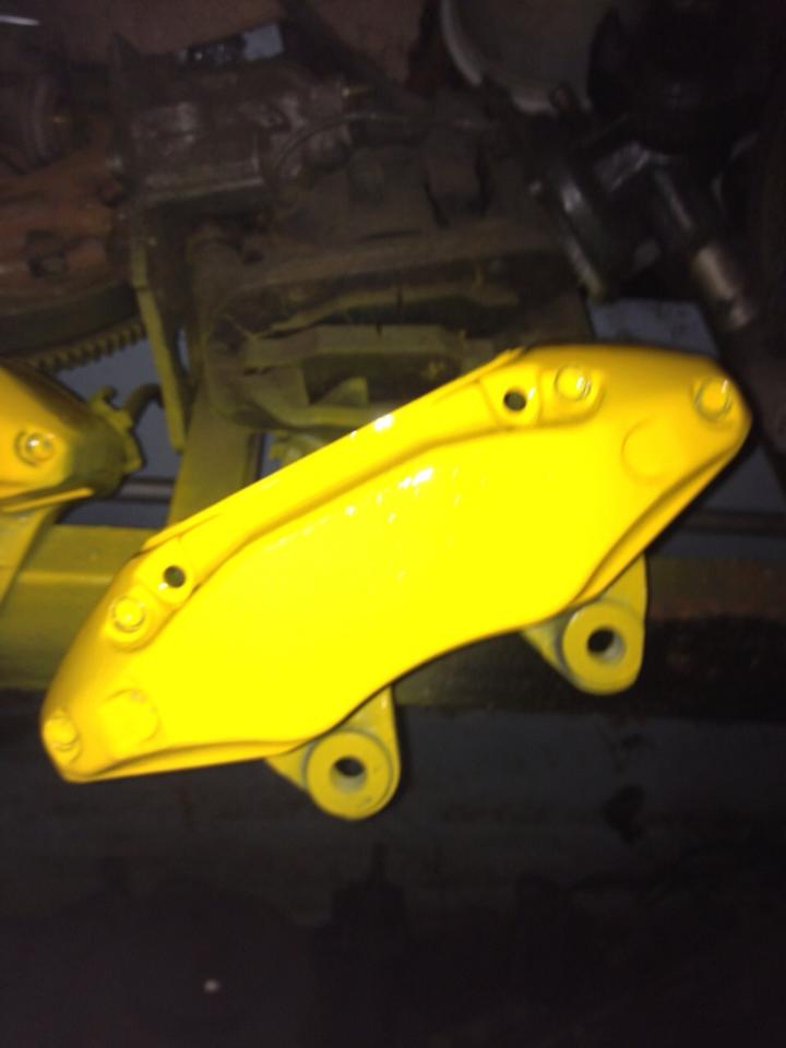

       จับมาพ่นสีเพื่อความสวยงามครับ คงต้องไปตัด LOGO BREMBO มาพ่นสีซะหน่อย จะได้ดูมีราคาขึ้นมาบ้าง
 แก้ไขเมื่อ : 29/8/2556 15:53:06
mr.bj จาก Mr.Bj 110.164.185.220 พฤหัสบดี, 29/8/2556 เวลา : 15:44  IP : 110.164.185.220
edit แก้ไขคำตอบ   delete ลบคำตอบ 235616

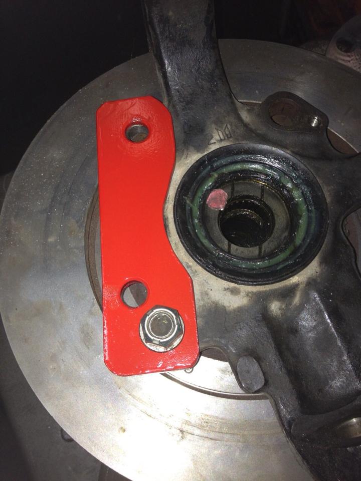

       ทำที่ยึดขาคาลิปเปอร์ใหม่ครับ
mr.bj จาก Mr.Bj 110.164.185.220 พฤหัสบดี, 29/8/2556 เวลา : 15:46  IP : 110.164.185.220

       ยึดเรียบร้อยแล้วครับ และรอง SPACER ด้วยครับ 5 มม. เผื่อไว้ถ้าลูกปืนล้อหลวม คาลิปเปอร์จะได้ไม่กัดกับล้อ
ตอนนี้ยังไม่ได้ประกอบเข้ากับรถนะครับ ไว้ประกอบแล้วจะนำรูปมาให้ชมใหม่

       เตรียมทำสีโลโก้ให้ดูดีมีสกุลบ้าง

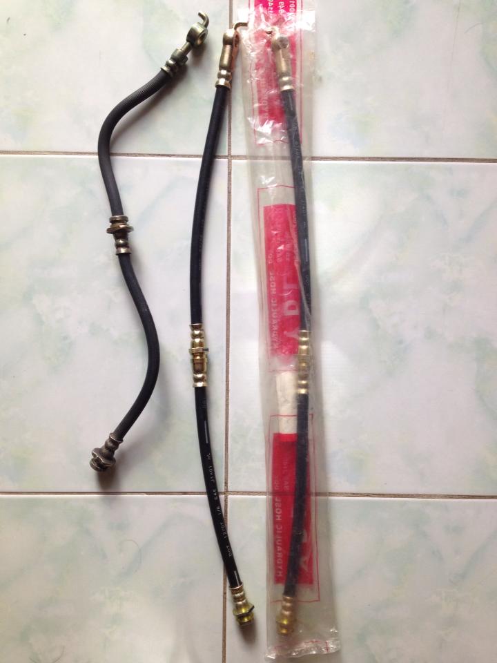

       สายอ่อนเบรคเดิมสั้นไปครับ ต้องเปลี่ยนใหม่ให้ยาวขึ้นอีก 3 นิ้วครับ

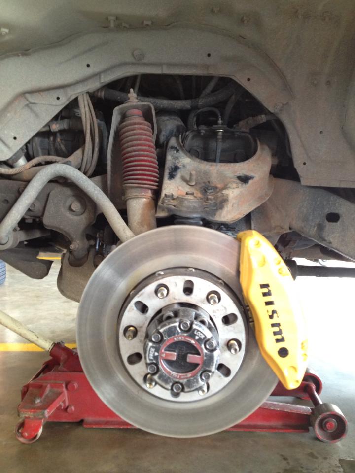

คำตอบที่ 159

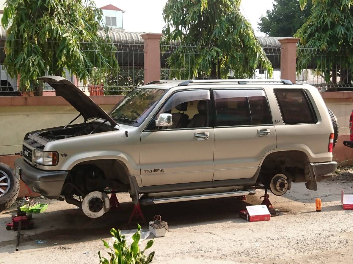

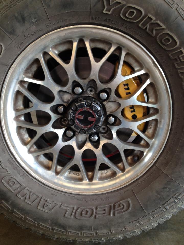

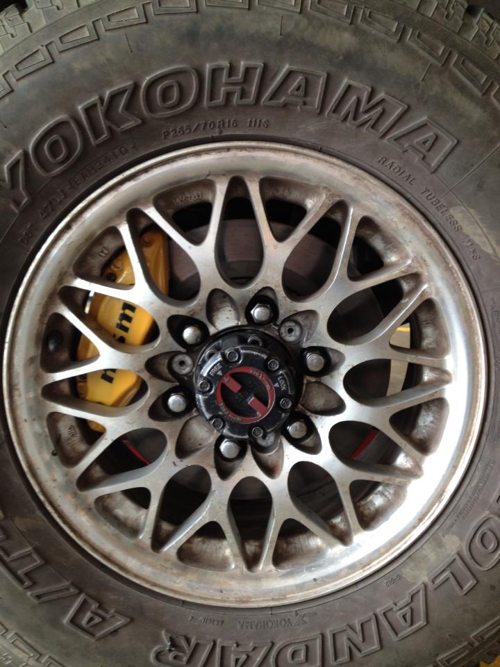

       ข้างขวาติดตั้งเรียบร้อย
mr.bj จาก 110.164.184.97 อังคาร, 10/9/2556 เวลา : 11:26  IP : 110.164.184.97
edit แก้ไขคำตอบ   delete ลบคำตอบ 235638
คำตอบที่ 160
       ข้างซ้ายติดตั้งเรียบร้อย
mr.bj จาก 110.164.184.97 อังคาร, 10/9/2556 เวลา : 11:28  IP : 110.164.184.97
edit แก้ไขคำตอบ   delete ลบคำตอบ 235639
คำตอบที่ 161
       ข้างขวาเต็มล้อเลย
 แก้ไขเมื่อ : 10/9/2556 11:31:00
mr.bj จาก 110.164.184.97 อังคาร, 10/9/2556 เวลา : 11:29  IP : 110.164.184.97
edit แก้ไขคำตอบ   delete ลบคำตอบ 235640
คำตอบที่ 162
       ข้างซ้ายก็เต็มล้อเลยเช่นกัน ห่างแม๊กแค่ 2 มม.
mr.bj จาก 110.164.184.97 อังคาร, 10/9/2556 เวลา : 11:32  IP : 110.164.184.97
edit แก้ไขคำตอบ   delete ลบคำตอบ 235641

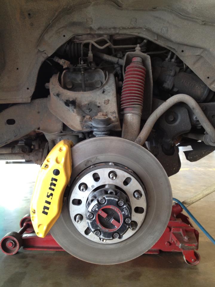

คำตอบที่ 163
       สรุปผลการเปลี่ยนเบรคจากเบรคเดิม ISUZU TROOPER ขนาดเส้นผ่านศูนย์กลาง 280 มม. หนา 26 มม. คาลิปเปอร์ 1 พอร์ท
มาเป็นเบรค NISSAN SKYLINE R34 ขนาดเส้นผ่านศูนย์กลาง 310 มม. หนา 30 มม. คาลิปเปอร์ 4 พอร์ท ทำให้เบรคได้มั่นใจมากขึ้นอย่างมาก
สามารถหยุดม้า 320 ตัวได้อย่างสบายๆ ไม่ต้องเผื่อระยะเบรคอีกต่อไป สรุปว่าคุ้มมากครับกับการปรับปรุงเบรคในครั้งนี้
แต่จะดีกว่านี้มากเลยครับ ถ้าแม็กเป็นขอบ 17 แบบก้านยก
 แก้ไขเมื่อ : 16/9/2556 13:15:17
เยี่ยมครับ ขอบคุณมากเลยครับ เห็นแล้วอยากทำมั่งเลยครับ ทำที่ไหนครับ
จาก : tct363(tct363) 10/9/2556 22:51:54 [124.122.216.239]
เป็นอู่เพื่อนๆกันครับ อยู่แถวคลองสาม ปทุมธานีครับ
จาก : mr.bj(mr.bj) 16/9/2556 13:12:33 [110.164.184.97]
mr.bj จาก 110.164.184.97 อังคาร, 10/9/2556 เวลา : 11:39  IP : 110.164.184.97

       ค่าใช้จ่ายรวมอุปกรณ์ทุกอย่าง เท่าไหร่ครับ
ประมาณ 15000 บาทครับ

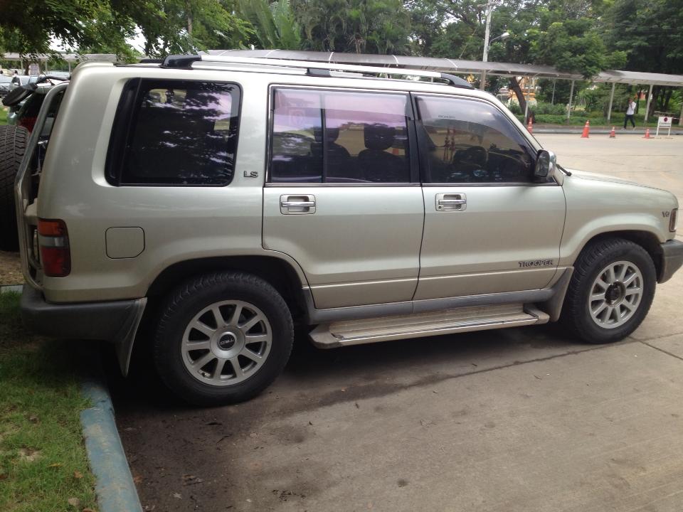

       เสร็จแล้วครับ เปลี่ยนล้อเป็น 18 นิ้วเลยครับ ตัดปัญหาทุกอย่าง
mr.bj จาก Mr.Bj 110.164.187.101 จันทร์, 23/9/2556 เวลา : 12:03  IP : 110.164.187.101

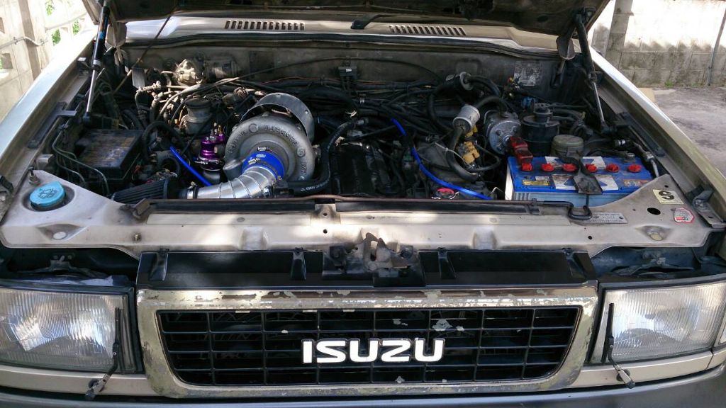

       STEP ล่าสุดครับ
Mr.Bj จาก Mr.Bj อังคาร, 20/5/2557 เวลา : 11:35  IP :
edit แก้ไขคำตอบ   delete ลบคำตอบ 237265

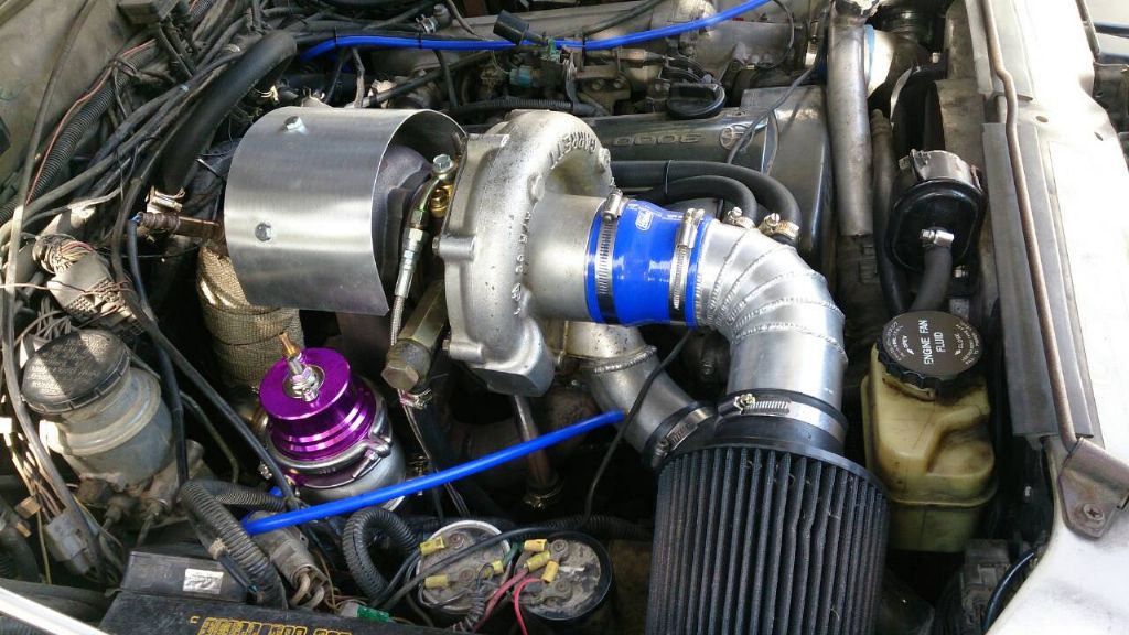

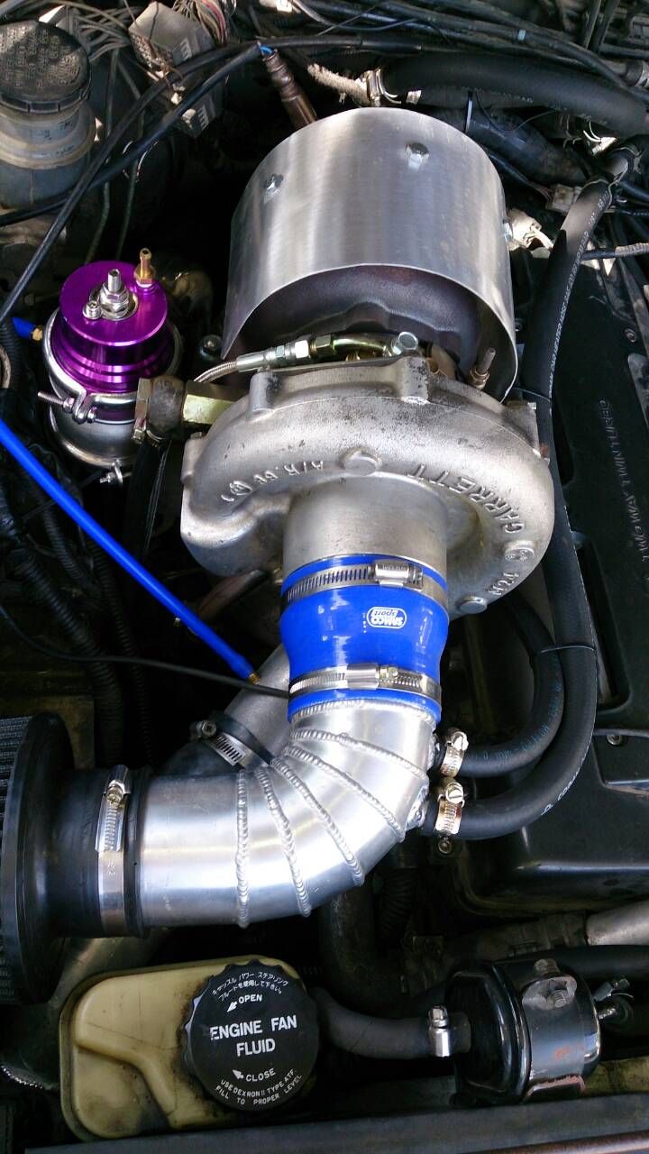

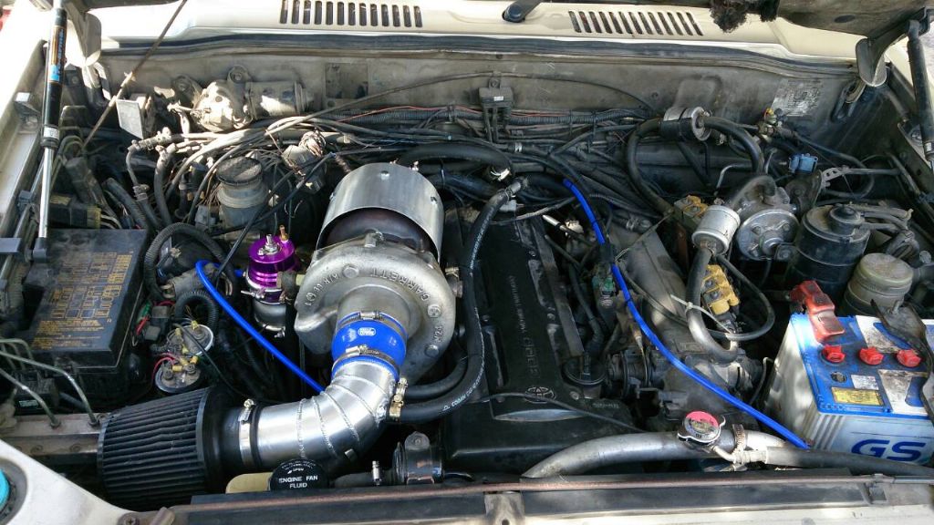

คำตอบที่ 169
       แน่นและรกไปนิดครับ
 แก้ไขเมื่อ : 20/5/2557 11:51:21
Mr.Bj จาก Mr.Bj อังคาร, 20/5/2557 เวลา : 11:36  IP :
edit แก้ไขคำตอบ   delete ลบคำตอบ 237266

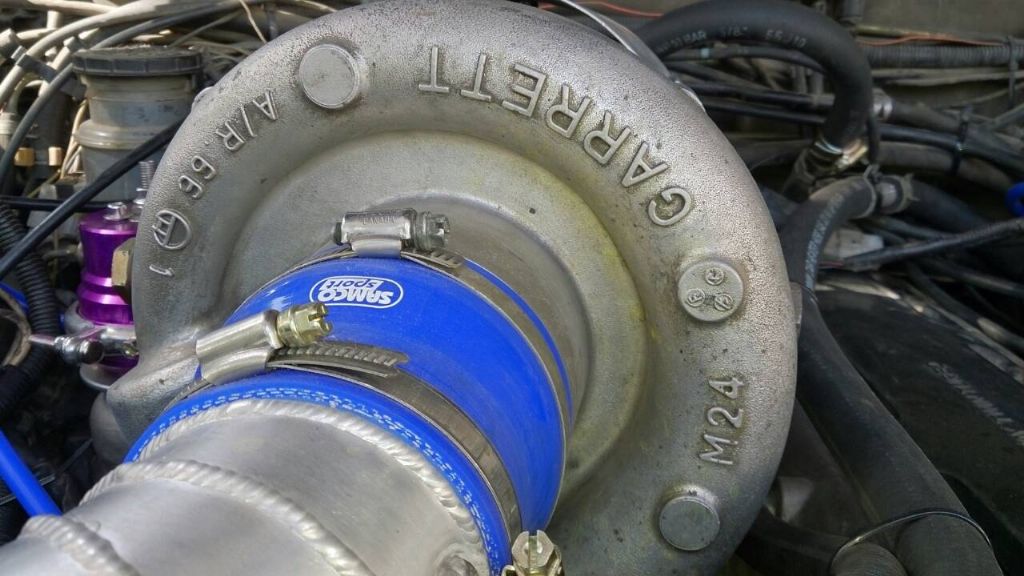

คำตอบที่ 170
       GARRETT GT4594lr A/R .66 Ball Barring ลูกนี้ปั่นม้าได้ไม่ต่ำกว่า 500HP ครับ
 แก้ไขเมื่อ : 20/5/2557 11:54:38
เห็นหอยตัวนี้แล้ว กลัว! ไมล์หมุนวนอีกรอบ 555
จาก : trooper709(trooper709) 20/5/2557 16:36:22 [118.172.249.103]

คำตอบที่ 171
       ใหญ่โตดีครับ

คำตอบที่ 172
       อีกมุมครับ

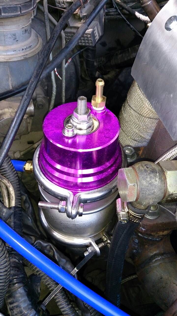

คำตอบที่ 173

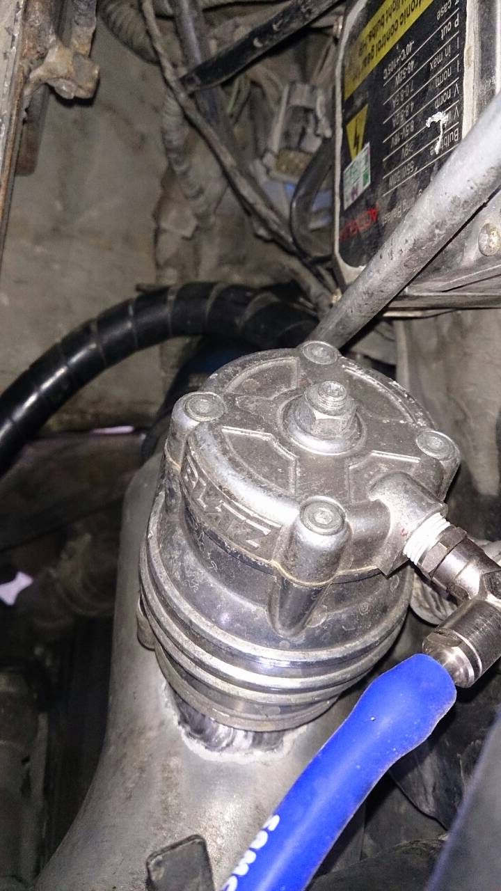

       Westegate GT2 60 มม. งานก๊อปจากจีนพอใช้ได้ครับ เริ่มคายที่ 1 บาร์ คายสุดที่ 1.5 บาร์ครับ
 แก้ไขเมื่อ : 20/5/2557 11:50:30
Mr.Bj จาก Mr.Bj อังคาร, 20/5/2557 เวลา : 11:39  IP :
edit แก้ไขคำตอบ   delete ลบคำตอบ 237270
คำตอบที่ 174
       Blitz Godzilla ตัวนี้คายหมดจดครับ

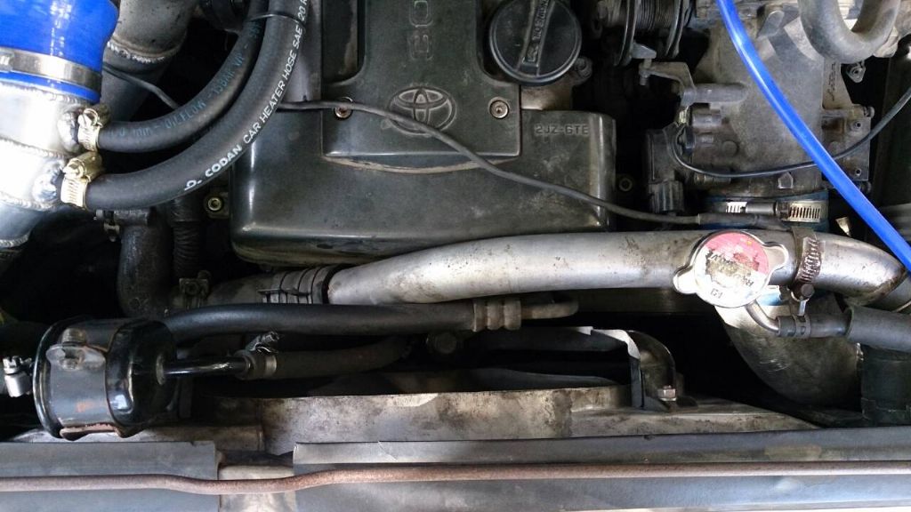

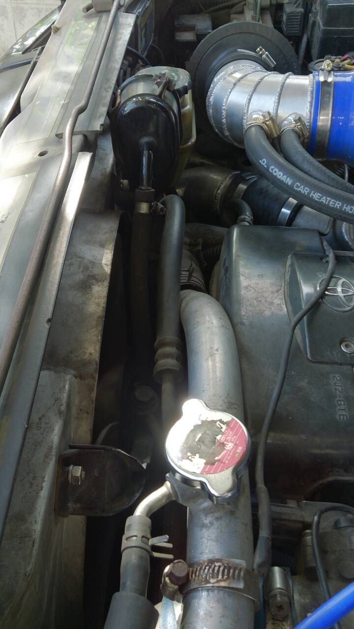

คำตอบที่ 176
       ระยะพอมีเหลือติดตั้งได้ แต่หม้อน้ำต้องไปอยู่ใต้คานครับ
 แก้ไขเมื่อ : 20/5/2557 11:44:04
ขอดูภาพพัดลมหน้าเครื่อง กับ พัดลมแอร์ แบบชัดๆ หน่อยได้ใหมครับ ของผมเริ่มมีปัญหาเพราะอากาศช่วงนี้ร้อน
จาก : san_chiro(san_chiro) 26/5/2557 10:48:27 [202.29.14.234]
พัดลมแอร์ ดูที่ คต.55 ครับ
จาก : Mr.Bj(Mr.Bj) 29/5/2557 10:56:57 [110.164.184.97]
พัดลมหน้าเครื่องแบบไฮดรอลิค คต.175 น่าจะชัดสุดแล้วละครับ
