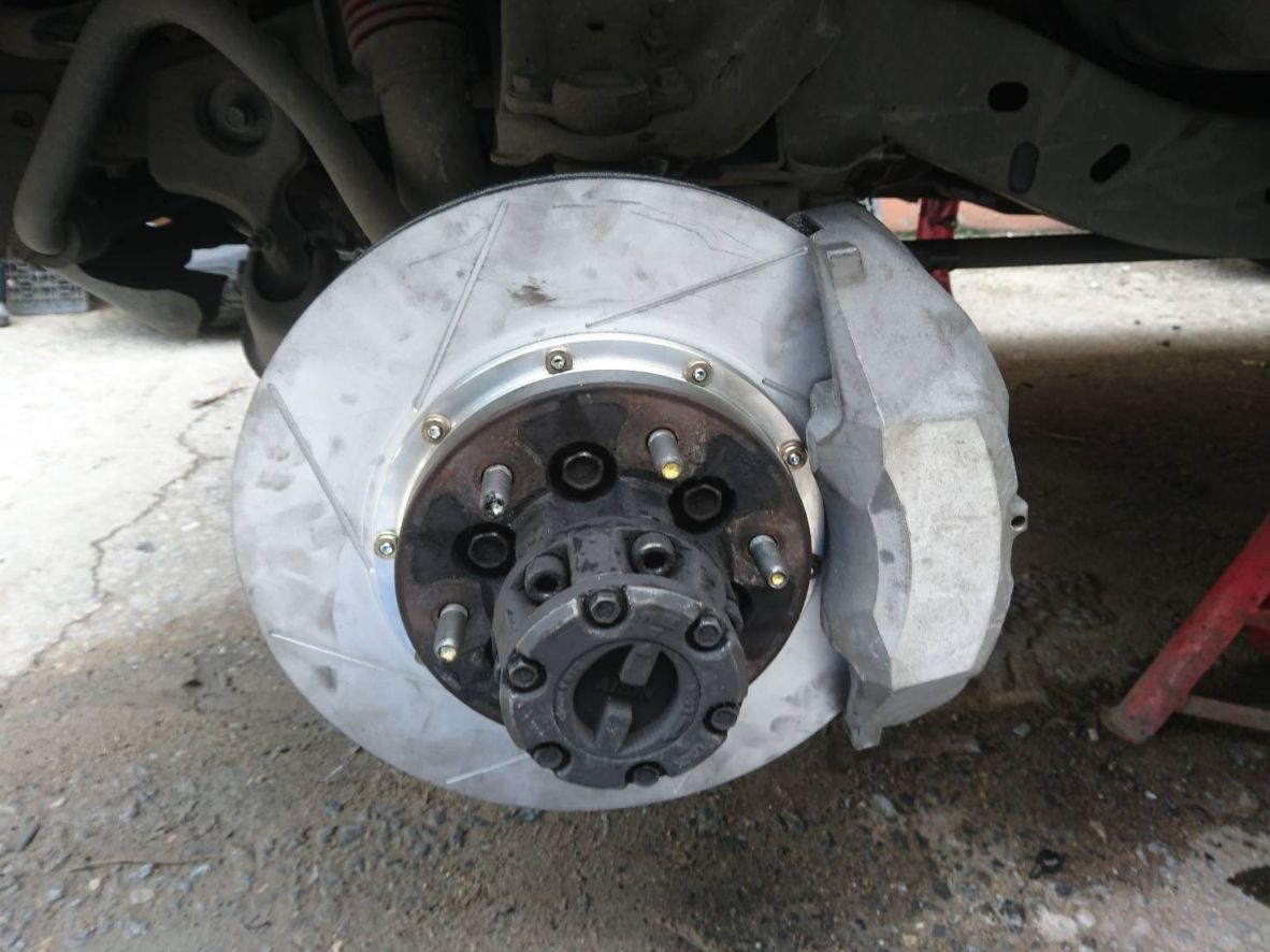

       หน้า DISC BMW X5 / Caliper Toyota Celsior sc430 3UZ-VVT-i
Mr.Bj จาก Mr.Bj 110.164.184.110 อังคาร, 5/11/2562 เวลา : 15:25  IP : 110.164.184.110

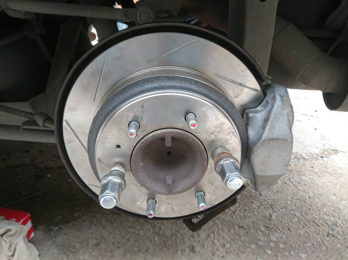

คำตอบที่ 182
       หลัง DISC Trooper / Caliper Toyota Celsior sc430 3UZ-VVT-i
Mr.Bj จาก Mr.Bj 110.164.184.110 อังคาร, 5/11/2562 เวลา : 15:27  IP : 110.164.184.110
