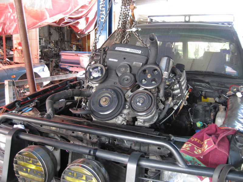

Trooper ปี95 ลงเครื่อง2JZ GE ฝาดำ ขอคำแนะนำ
colasuke
จาก ฮง
IP:58.9.149.163
อาทิตย์ที่ , 7/2/2553
เวลา : 17:44

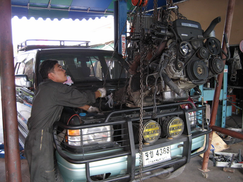

       กระทู้เก่าไฟล์รูปใหญ่ทำให้โหลดกระทู้ช้า เลยขออนุญาติเปิดกระทู้ใหม่

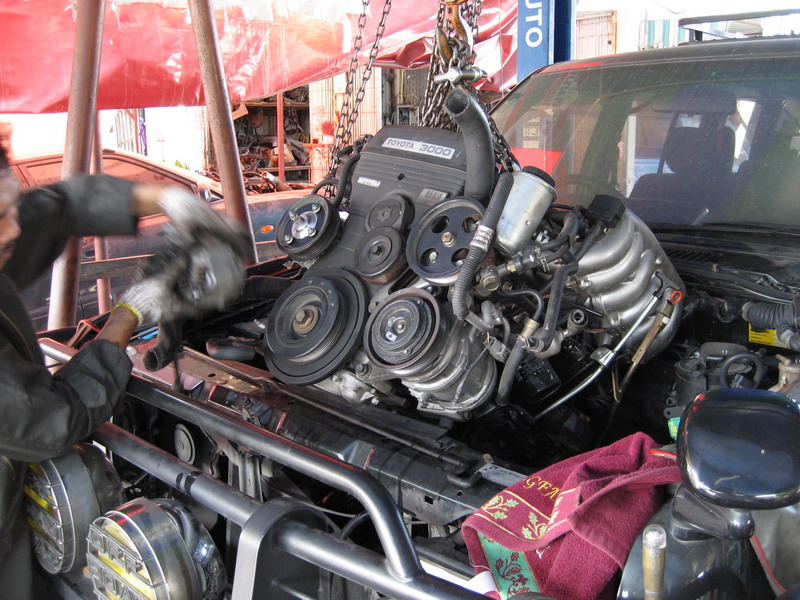

       ช่างในรูปคนนี้เป็นคนวางเครื่องให้กับผมเอง

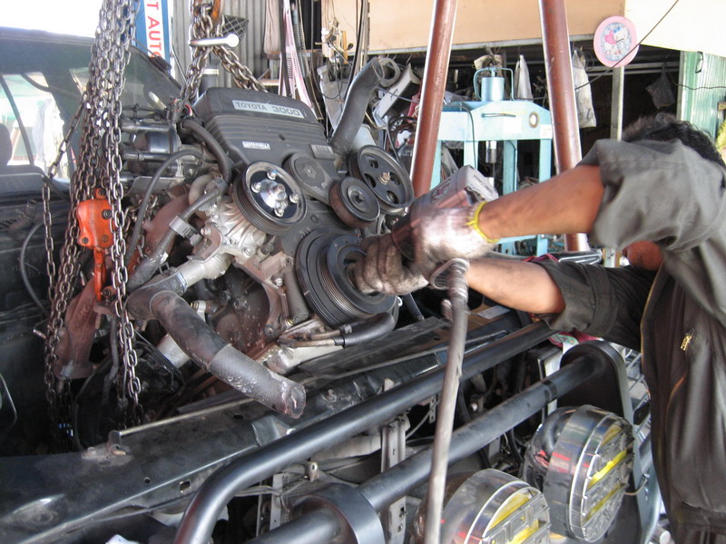

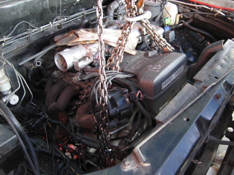

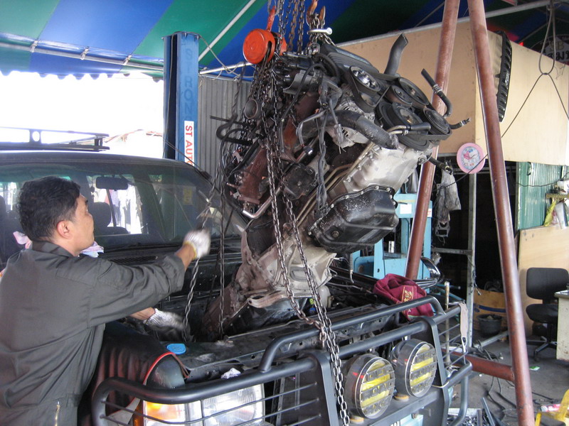

       เทคนิคของช่างในการลงเครื่อง
colasuke จาก ฮง 58.9.149.163 อาทิตย์, 7/2/2553 เวลา : 17:57  IP : 58.9.149.163
edit แก้ไขคำตอบ   delete ลบคำตอบ 217242

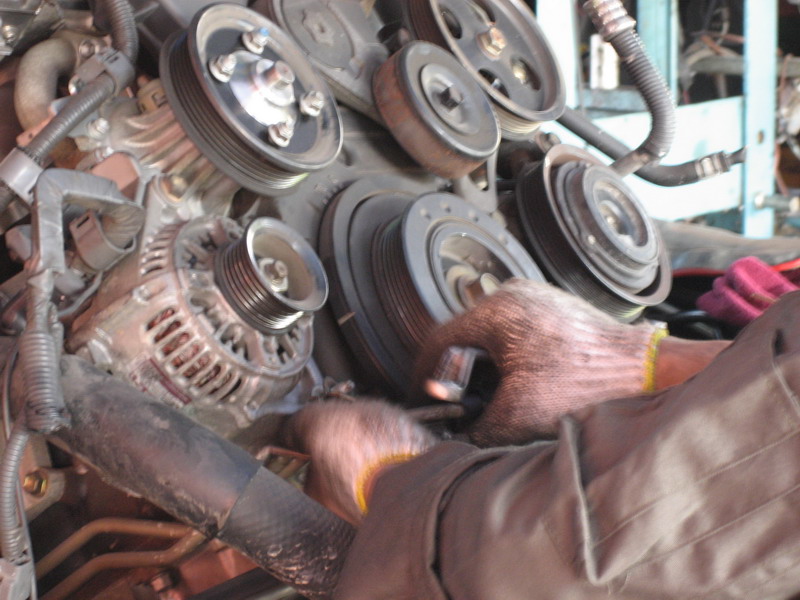

       พอดีมีปัญหาเล็กน้อยลงเครื่องแล้วติดเลยต้องถอด ไดชาร์จ คอมแอร์และมูเลย์หน้าเครื่อง ออกก่อน
colasuke จาก ฮง 58.9.149.163 อาทิตย์, 7/2/2553 เวลา : 18:03  IP : 58.9.149.163
edit แก้ไขคำตอบ   delete ลบคำตอบ 217243

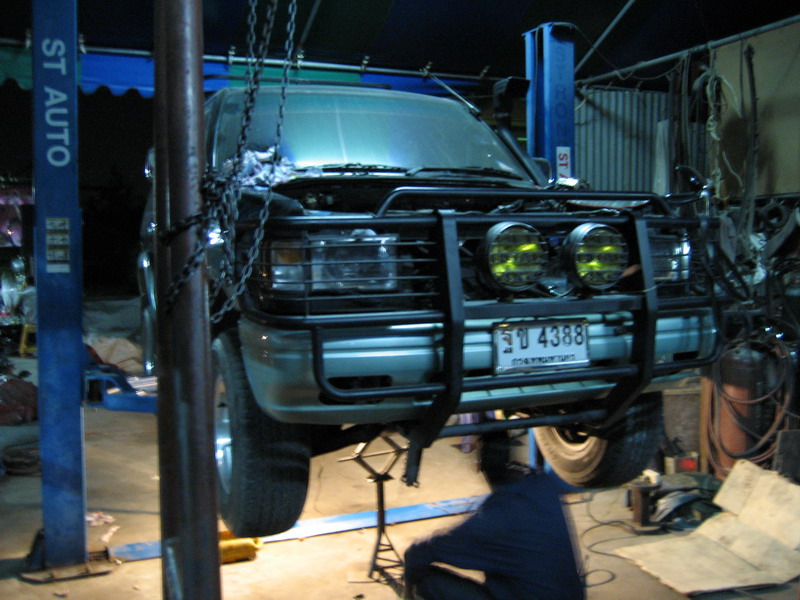

       ตอนนี้ช่างได้เอาเครื่องลงเป้นที่เรียบร้อยแล้ว
colasuke จาก ฮง 58.9.149.31 จันทร์, 8/2/2553 เวลา : 23:30  IP : 58.9.149.31
edit แก้ไขคำตอบ   delete ลบคำตอบ 217292
       ช่างคนนี้ขยันน่าดู ผมไปถึงอู่ 3 ทุ่มครึ่งยังนั่งทำอยู่ สุดยอด
ตอนนี้ช่างกำลังหาตำแหน่งแท่นเกียร์กับตำแหน่งแท่นเครื่องครับ ใกล้ความจริงไปอีกนิด

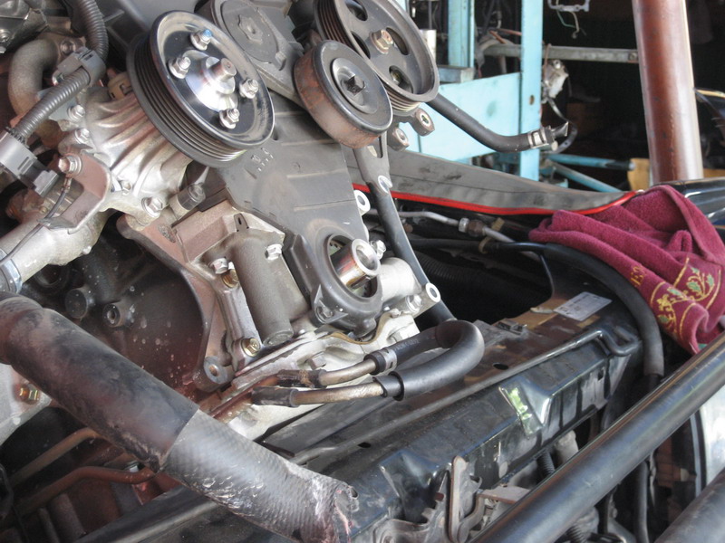

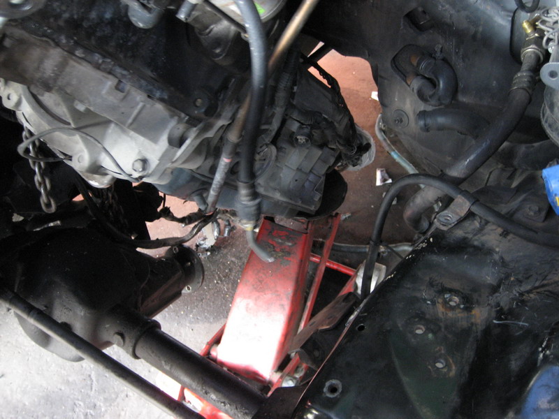

       กลับมารายงานผลต่อครับ
ตอนนี้ปัญหาแครงกลางติด ได้มีการแก้ปํญหาเรียบร้อยแล้ว โดยการปาดแครงเล็กน้อยให้หลบเฟืองหน้า
colasuke จาก ฮง 58.9.143.92 อังคาร, 23/2/2553 เวลา : 20:55  IP : 58.9.143.92
edit แก้ไขคำตอบ   delete ลบคำตอบ 217647

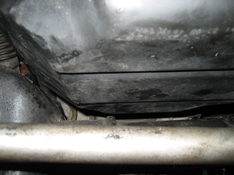

       ห่างเล็กน้อย
colasuke จาก ฮง 58.9.143.92 อังคาร, 23/2/2553 เวลา : 20:56  IP : 58.9.143.92
edit แก้ไขคำตอบ   delete ลบคำตอบ 217648
       ปกติน๊อตถ่ายน้ำมันเครื่องจะอยู่ทางขวา(หันหน้าเข้าตัวรถ)แต่บังเอิญติดเฟืองหน้าเล็กน้อยทำให้มีปัญหาในการถ่ายน้ำมันเครื่อง ช่างเลยทำการย้ายน๊อตถ่ายน้ำมัน้เครื่องไปอยุ่ทางซ้ายแทน

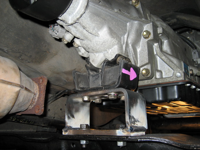

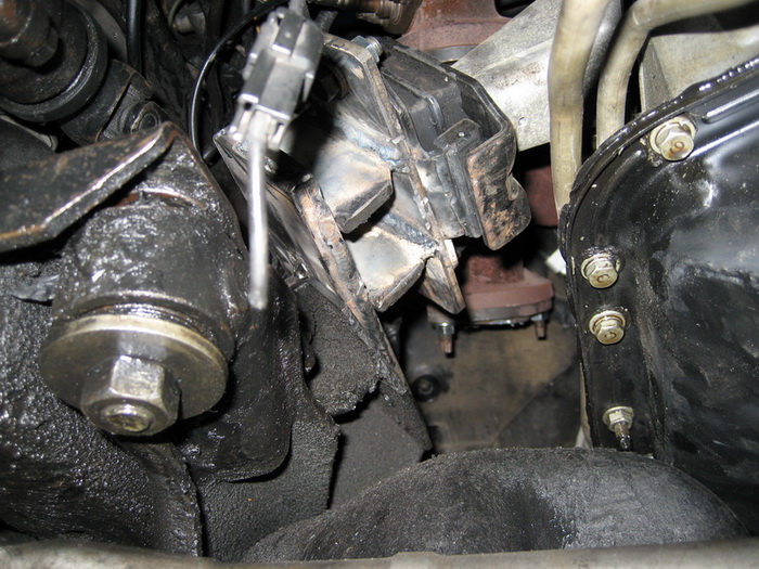

       ต่อไปเป็นการวางยางแท่นเครื่อง
ช่างบอกว่าแท่นเครื่องเดิมไม่มีการตัดออกหรือเปลี่ยนแปลงไปจากเดิม ภายหลังอยากกลับมาวางเครื่องเดิมก็วางได้เลยจะได้ไม่มีปํญหาที่หลัง
ช่างได้ทำการทำAdapterใหม่มารองรับกับเครื่อง2j เห็นช่างบอกว่าเด๋วต้องถอดมาพ้นสีให้ดูสวยงาม
งานดูใช้ได้มั้ยครับพี่ๆ ขอคำชี้แนะด้วยนะครับ

       อีกรูปแท่นเครื่อง

       อันนี้แท่นเกียร์

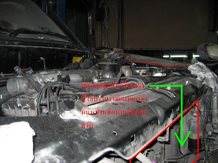

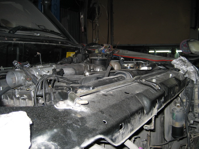

       มีพื้นที่ในการลงหม้อน้ำ(หม้อน้ำเดิม)แต่ไม่มีพื้นที่ในการใส่พัดลม ช่างบอกว่าดัดแปลงไปใส่อยู่หน้าหม้อน้ำแทน
ผมได้สอบถามช่างว่าความร้อนจะมีปัญหามั้ย ช่างบอกว่าไม่มีแน่นอน
พี่ๆที่เคยวางเครื่องJ มีความคิดเห็นยังไงกับเรื่องความร้อนขึ้นบ้างมั้ยครับ
colasuke จาก ฮง 58.9.143.92 อังคาร, 23/2/2553 เวลา : 21:21  IP : 58.9.143.92

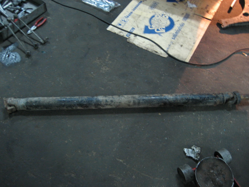

       เพลากลาง
ช่างที่อู่ได้ไปหาเพลากลางมาใหม่เอาแบบยาวมาเลยจะได้ไม่มีปัญหาเพลากลางสั่น เห็นช่างบอกว่าไปเอาเพลากลางของTOYOTA 3Y(ไม่แน่ใจว่าจำมาผิดอะเปล่า อิอิ ) แต่เอามาแล้วก็มาตัดต่อหัวท้ายใหม่

tct392 จาก ระ 222.123.186.125 จันทร์, 1/3/2553 เวลา : 21:55  IP : 222.123.186.125
edit แก้ไขคำตอบ   delete ลบคำตอบ 217732
       คุณฮงครับ พัดลมไฟฟ้าย้ายไปเป่าหน้าเครื่อง ไม่ทราบว่ามีแผงแอร์ยังกั้นอยู่หน้าหม้อหรือเปล่าครับ ถ้ามีแผงแอร์กั้นหน้าหม้อน้ำ ลมมันจะไปไม่ถึงหม้อน้ำนะครับ ของผมเป็นเหมือนกันครับ *ถ้าเวลาขับปกติไม่มีปัญหาครับ / แต่ขับขึ้นเขาหรือทางชันเมื่อไหร่ ใข้ขึ้นทันทีเลยครับแล้วขึ้นสูงด้วยนะครับ ถึงขนาดดับคาที่เลยต้องระวังนะครับผมเป็นมาแล้วเพื่อนผมก็เป็นเหมือนกัน ( ปัจจุบันผมต้องเสียค่าใช้จ่ายขยับเครื่องถอยหลังอีกเพื่อใส่พัดลมฟรีปั๊มตอนนี้ปกติครับ )
ยุทธห้วยขว จาก ยุทธห้วยขวาง 125.25.89.57 พุธ, 3/3/2553 เวลา : 17:26  IP : 125.25.89.57
