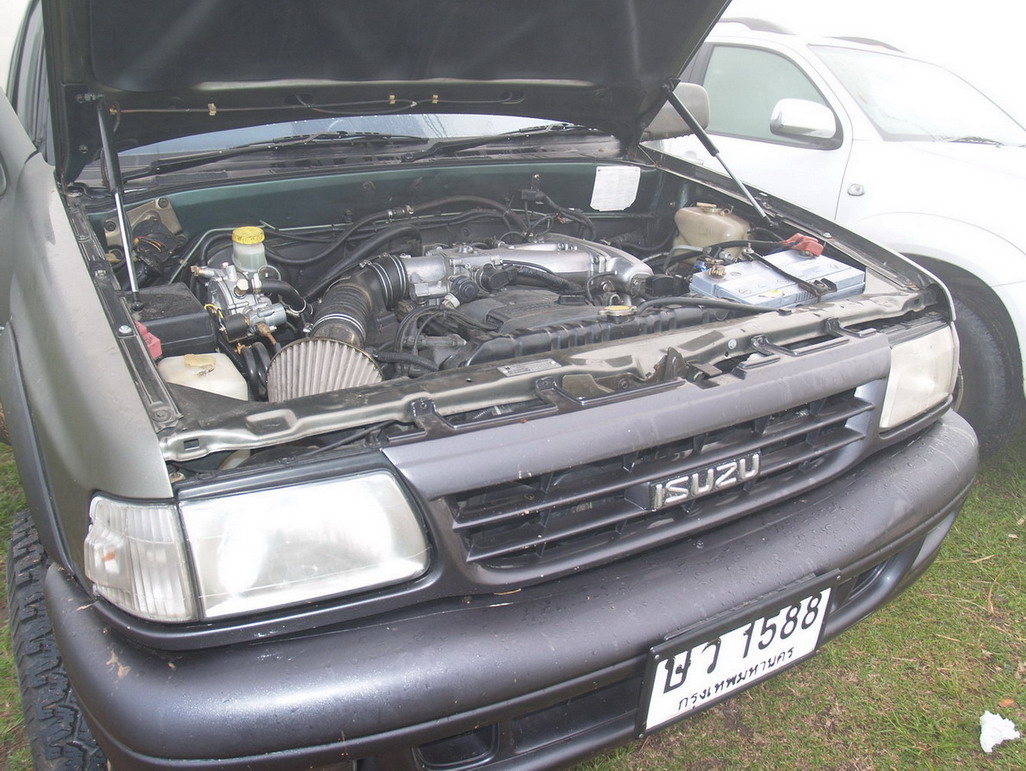

ตอนแรกช่างกะว่าจะเอาพัดลมเป่าหน้าแผงแอร์ให้ทะลุถึงหม้อน้ำแต่พอดีช่างได้ปรึกษากับเพื่อนที่เป็นช่างว่าJZ trooper เหมือนกัน เพื่อนช่างบอกว่าถ้าเอาพัดลมเป่าหน้าแผงแอร์ให้ทะลุถึงหม้อน้ำมีปัญหาความร้อนขึ้นเหมือนอย่างที่คุณ ยุทธห้วยขวาง บอกครับ ช่างก็เลยตัดสินใจเปลี่ยนทำหม้อน้ำใหม่เอาไว้ใต้คานครับแล้วเอาใส่พัดลมฟรีปั๊มแทนครับ ตอนนี้อยุ่ในขั้นตอนทำครับ

       เคยเห็นรถพี่ยุทธหลังจากวางเครื่องเสร็จแล้ว แจ่มจริงๆ เสียงพัดลมหวานจริงๆ
ของผมก็วางใน Cameo เหมือนพี่ยุทธแต่เป็นตัว 1JZ-GE-vvti ใช้พัดลมไฟฟ้า ดังโคตรๆ กำลังรองบอยู่คิดว่าจะดัดแปลงให้ใส่พัดลมเดิมให้ได้เหมือนของพี่ยุทธเหมือนกัน (เป็นความชอบส่วนตัวครับ)

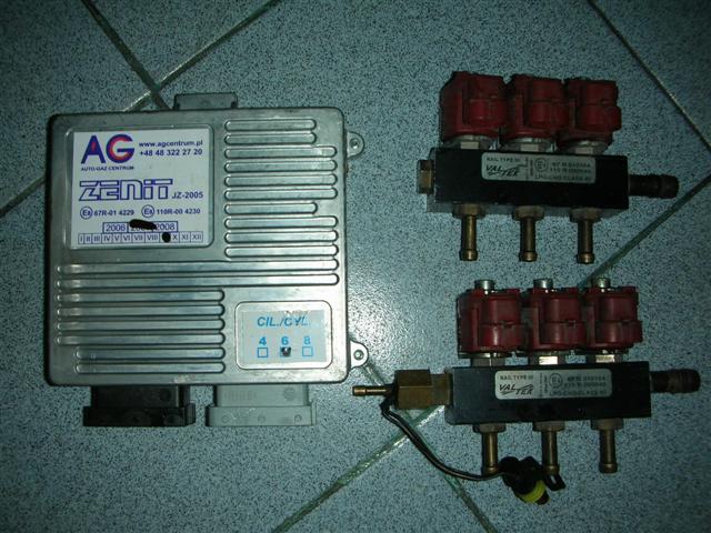

       gas ag 6สูบ มือสอง 9000 บาท 0814909830
