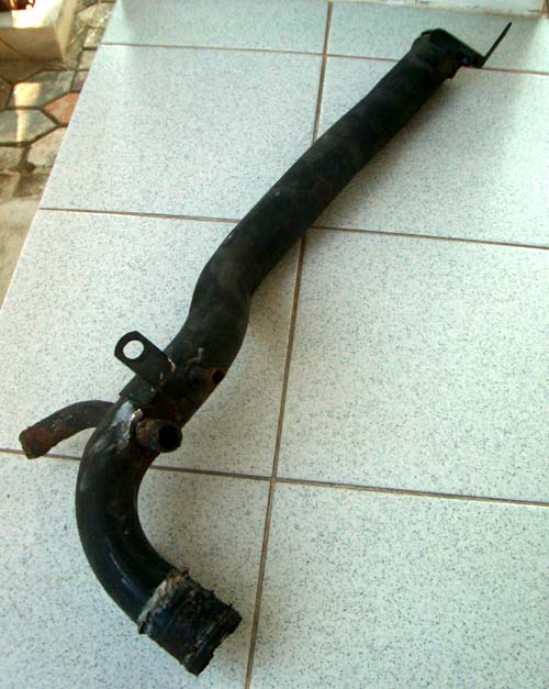

       ผมเพิ่มเติมนอกจากวาล์ว..อาการของผมร้อนช้า...กินน้ำ....และเกย์ความร้อน..วูบวาบ...เข้าอู่แถวบ้าน(บางบัวทอง)..ช่างตรวจละเอียด...บอก..นอกจากวาล์วที่ต้องเปลี่ยน...แป๊บน้ำด้วยครับ...ที่ทำให้น้ำค่อยๆยุบ...สองรายการเท่านั้น....จบครับ....

       ชัดๆครับ...เบิกห้าง(ร้านแถวลาดพร้าว)...สองพันนิดๆครับ...

       คำตอบที่22 23 เปลี่ยนแป็บน้ำแล้วอย่าลืมเติมน้ำยากันสนิมนะครับ อาการแป็บผุจะไม่เกิดอีก

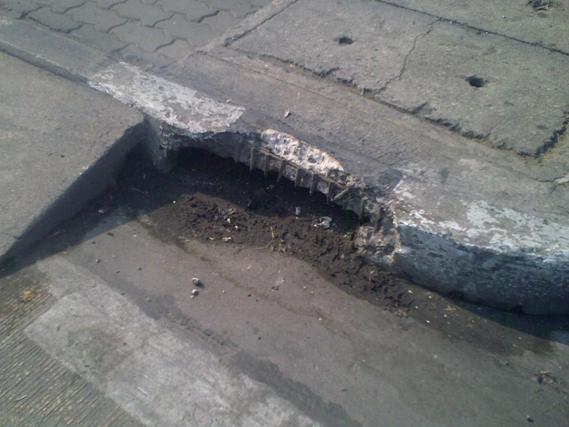

       อันนี้สร้างวีรกรรมไว้นิดหน่อย แถวๆปทุมฯ

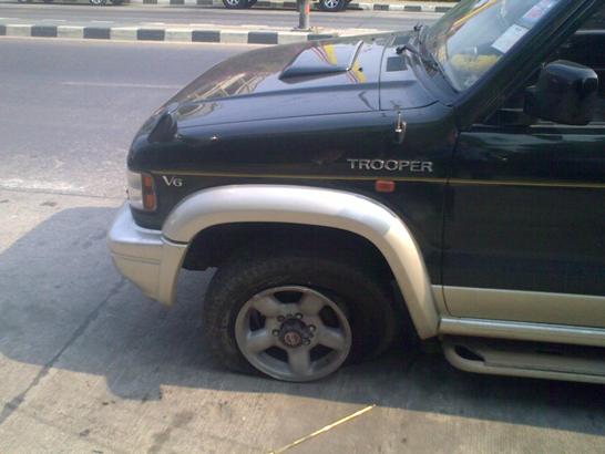

       ตรงนี้แหละ แค้นใจจริงจิ๊ง
