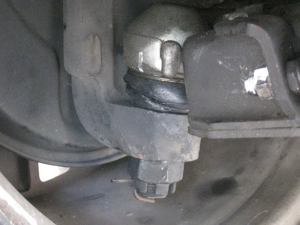

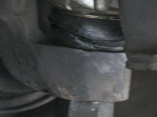

       คุณพสุ ไม่ทราบการรับประกันอะไหล่ยังมีอยู่เปล่าครับ รู้สสึกผมจะลองเป็นคนแรกกระมัง
รถผมเปลี่ยนมาวิ่งไม่ถึงพันโล ยางฉีกแล้วอะครับ ขอเคลมได้ไหมครับ
หรือขอเวลาประกันแน่นอนได้ไหมครับ เช่น 3 หรือ 6 เดือนหลังซื้อ หรือยังไงดีเอ่ย
จากรูปจะเห็นยางรอบปีกนกล่างขาด ประมาณ 70 % ของเส้นรอบวง ตอนแรกก็คิดว่าไปโดนอะไรมาหรือเปล่า แต่พอดูดี ๆ ด้านชิดจานเบรคก็เป็น จึงน่าจะเป็นจากคุณภาพมากกว่า
ลองดูรูปเองดีกว่าครับ

pornchai_s จาก เพชร 58.64.83.155 พุธ, 16/6/2553 เวลา : 16:26  IP : 58.64.83.155
edit แก้ไขคำตอบ   delete ลบคำตอบ 220694
edit แก้ไขคำตอบ   delete ลบคำตอบ 220695
       ลองพิจารณาดูนะครับ ว่าพอจะช่วยอะไรได้บ้าง
pornchai_s จาก เพชร 58.64.83.155 พุธ, 16/6/2553 เวลา : 16:28  IP : 58.64.83.155
edit แก้ไขคำตอบ   delete ลบคำตอบ 220696
       หมอครับช่วยได้ครับ ทำใจ กับซื้อใหม่ครับ เลือกเอาครับ แต่ไม่แน่นะครับผู้ขายรับประกัน ก็น่าจะเปลี่ยนนะครับ แต่คงต้องช่วยค่าแรงหน่อยแล้วกัน

       ผมมีประสบการณ์ยางหุ้มลูกหมากขาด (ลูกหมากใหม่แท้ Tri-เพชร) จากยางมันไม่สามารถหมุนได้เนื่องจากระยะระหว่างยางกับคอม้า (แป้นที่เอาลูกหมากไปใส่) มันแน่นเกินไปการแก้ไขโดยการหาท่อ PVC / เหล้กขนาดใหญ่กว่าแกนลูกหมากตอกให้แป้นเหล็กที่อยู่ในลูกหมากใต้ยางหุ้มเข้าไปอีกนิดหน่อยเพื่อเพิ่มระยะดังกล่าว ดังนั้นผมคิดว่ามันไม่ได้อยู่ที่คุณภาพของอะไหล่แต่มันอยู่ที่การใส่+การปรับแต่งครับ ถ้ามันหมุนไม่ได้ใส่กี่ครั้งมันก็ขาดเหมือนเดิม

       ไม่ต้องห่วงครับพี่ๆทุกคนที่ซื้อไปแล้วมีปัญหาเคลมเปลี่ยนใหม่ให้ครับ
กรณีของหมอเพชรผมเปลี่ยนลูกหมากปีกนกล่างอันใหม่ให้ครับ

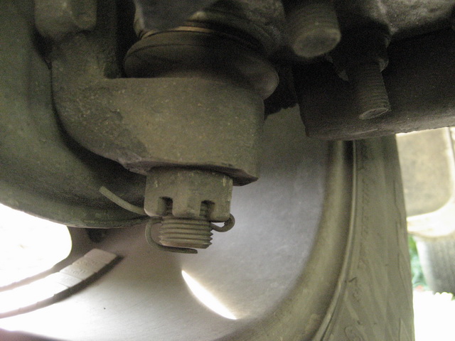

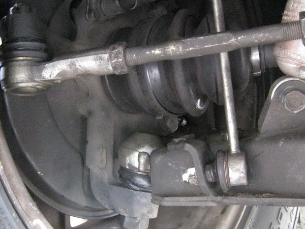

       ผมคิดว่ากรณีของพี่เพชรอาจจะเกิดจากหลายสาเหตุซึ่งผมเองก็ไม่สามารถบอกได้
คำตอบที่41 อาจจะเป็นสาเหตุหนึ่งที่ทำให้ยางหุ้มลูกยางขาดก็เป็นไปได้ครับ

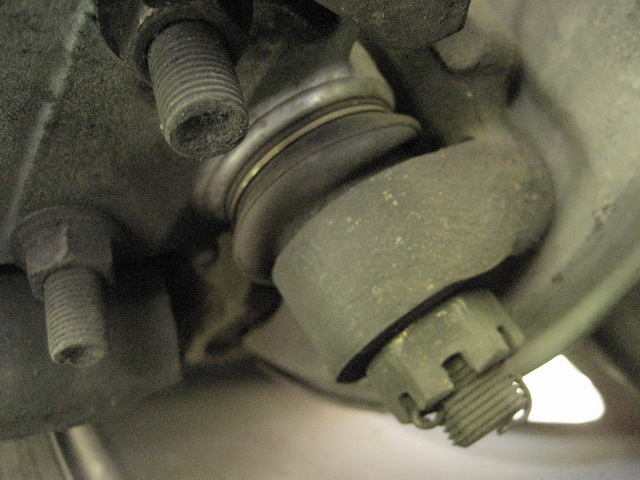

รูปที่ลงนี้ เป็นรูปจากรถผมเองที่ใช้ลูกหมากแบบเดี๋ยวกับพี่เพชร (ลูกหมากปีกนกล่างข้างขวา)
colasuke จาก พสุ 58.9.52.116 ศุกร์, 18/6/2553 เวลา : 16:07  IP : 58.9.52.116
edit แก้ไขคำตอบ   delete ลบคำตอบ 220735
       อีกรูปข้างขวา
colasuke จาก พสุ 58.9.52.116 ศุกร์, 18/6/2553 เวลา : 16:08  IP : 58.9.52.116
edit แก้ไขคำตอบ   delete ลบคำตอบ 220736
       ส่วนภาพนี้เป้นลูกหมากปีกนกข้างซ้าย
colasuke จาก พสุ 58.9.52.116 ศุกร์, 18/6/2553 เวลา : 16:09  IP : 58.9.52.116

       ได้รับอะไหล่ตัวใหม่มาแล้วครับ ขอบคุณสำหรับการบริการหลังการขายครับ
pornchai_s จาก เพชร 58.64.84.17 จันทร์, 21/6/2553 เวลา : 20:40  IP : 58.64.84.17
