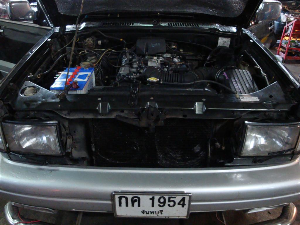

       ขอบคุณ พี่เจตต์ ที่แนะนำให้ผมได้รู้จักกับ พี่สุวิทย์ และได้หัวใจใหม่ เครื่อง 6 VD1 -W สภาพสวย มาใส่ให้รถคู่ใจผม
ข้อมูลจากทั้งสองท่าน ทำให้ผมรัก TROOPER ขึ้นอีกเยอะเลยครับ

ประกอบรายละเอียดเข้าที่ เครื่องยนต์ไม่มีปัญหา เดินเงียบดี
แต่เกียร์ TOD จะยาวกว่าเกียร auto ธรรมดาอยู่ประมาณ 1 นิ้ว
ต้องตัดเพลากลางให้สั้นลงและต่อเพลาขับหน้าให้ยาวขึ้นครับ
เดิมผมใช้พัดลมไฟฟ้า 4 ตัวบางตัวมีปัญหาก็ทำให้ร้อนจัด และก็มีปัญหาเรื่อยมา
ตอนนี้ผมใช้พัดลมเครื่องแล้วถอดพัดลมไฟฟ้าออกทั้งหมด
ผมได้สรุปบทเรียนนี้แล้วครับว่า อย่าเล่นกับไฟ (ฟ้า)

       อย่าลืมดูสายพานtiming ปั้มน้ำ ท่อยางต่างๆ ว่ายังใช้งานได้ดีอยู่หรือเปล่า ถ้าเป็นไปได้เปลี่ยนให้หมดเลยจะได้ใช้กันยาวๆ

       ท่อยางผมเปลี่ยนใหม่หมด สายพานยังไม่ได้เปลี่ยนครับพี่เจตน์ วันนี้แวะไปเร่งช่างให้ทำเร็วๆ จะไปเที่ยวประเทศจีน เขาบอกให้ไปเร่งช่างไฟ ยังต่อสายไฟไม่เสร็จสักที รู้อย่างนี้เอาเข้าไปทำในกรุงเทพฯ ดีกว่า อดร่วมสร้างประวัติศาสตร์กับขบวนคาราวานสานสัมพันธ์ 35ปีไทย-จีนเลย
