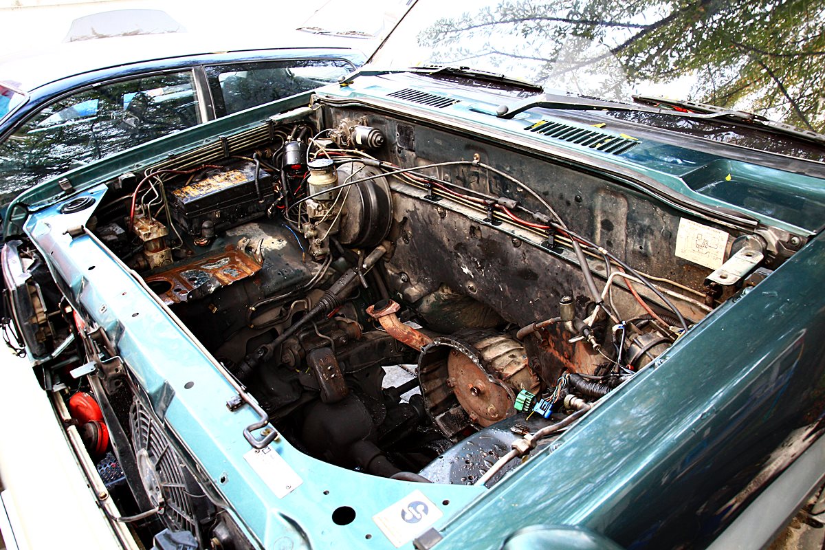

       เริ่มต้นด้วยภาพความทรงจำครับ
parin6301 จาก โอ๊ค 125.25.214.42 เสาร์, 2/3/2556 เวลา : 10:36  IP : 125.25.214.42

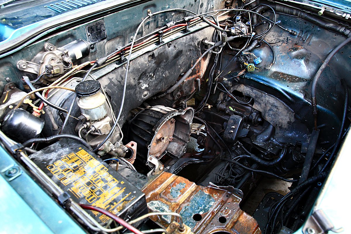

       โบ๋ละครับ
fooz จาก ฟู 171.7.21.68 ศุกร์, 8/3/2556 เวลา : 07:52  IP : 171.7.21.68
edit แก้ไขคำตอบ   delete ลบคำตอบ 234894

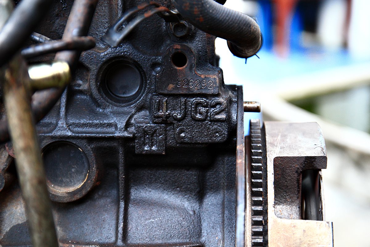

       เครื่องเดิมเป็นอะไรครับ ทำไมถึงยกลง
nuburan จาก นุกูล tct 658 125.27.226.151 ศุกร์, 8/3/2556 เวลา : 08:42  IP : 125.27.226.151
edit แก้ไขคำตอบ   delete ลบคำตอบ 234898

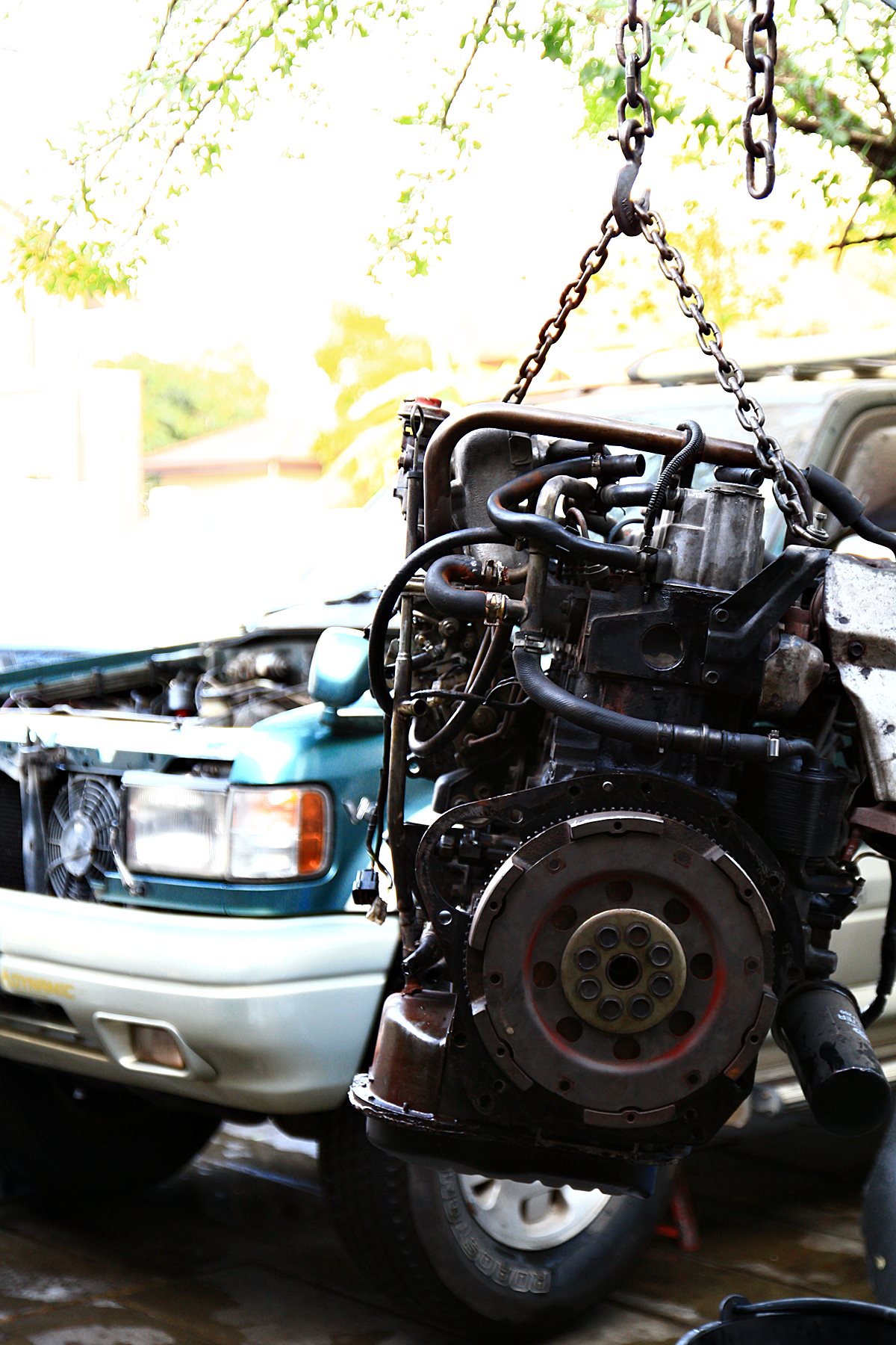

       เครื่องนี้ครับ พัง ครับ
fooz จาก ฟู 171.7.21.68 ศุกร์, 8/3/2556 เวลา : 08:49  IP : 171.7.21.68
edit แก้ไขคำตอบ   delete ลบคำตอบ 234899

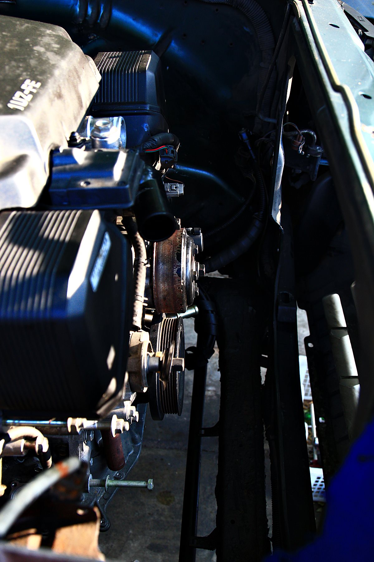

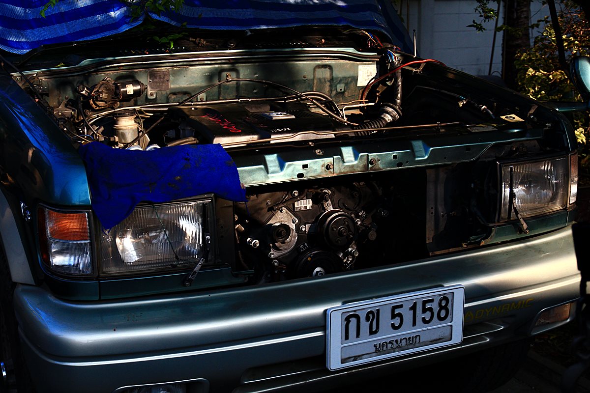

       พื้นที่ด้านหน้าเหลือเยอะ แต่ยังไงก็ต้องย้ายหม้อน้ำไปใต้คานครับ เพื่อใส่ชุดพัดลม Hydraulic ครับ
fooz จาก ฟู 171.7.27.50 อังคาร, 12/3/2556 เวลา : 17:34  IP : 171.7.27.50
edit แก้ไขคำตอบ   delete ลบคำตอบ 234905

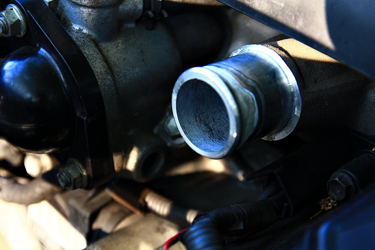

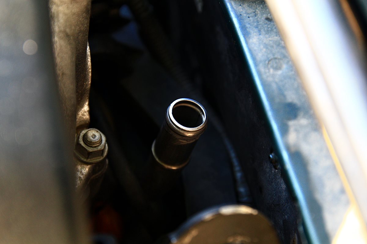

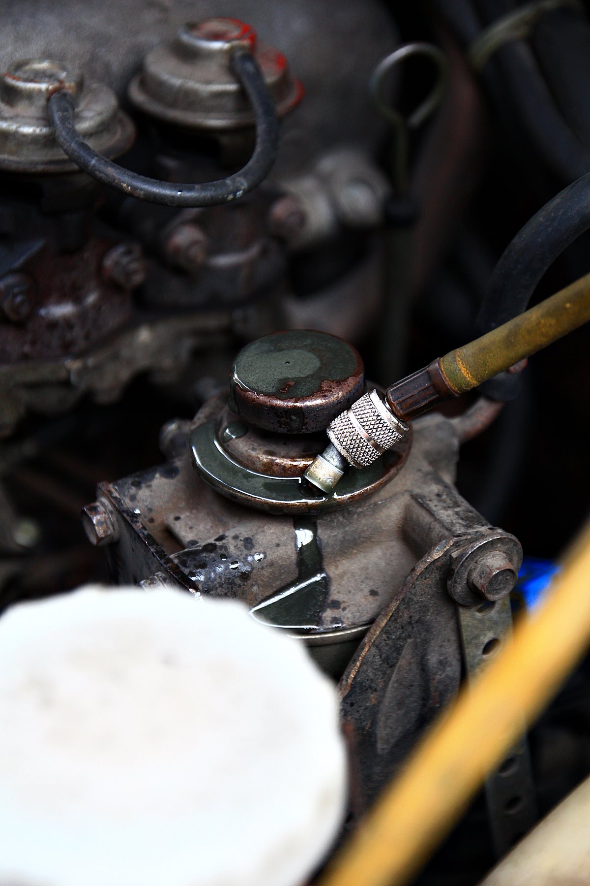

       ท่อน้ำหม้อน้ำใสไรสนิมครับ
fooz จาก ฟู 171.7.27.50 อังคาร, 12/3/2556 เวลา : 17:36  IP : 171.7.27.50
edit แก้ไขคำตอบ   delete ลบคำตอบ 234907
       ท่อฮีตเตอร์ก็เช่นกันครับ
fooz จาก ฟู 171.7.27.50 อังคาร, 12/3/2556 เวลา : 17:37  IP : 171.7.27.50
edit แก้ไขคำตอบ   delete ลบคำตอบ 234908

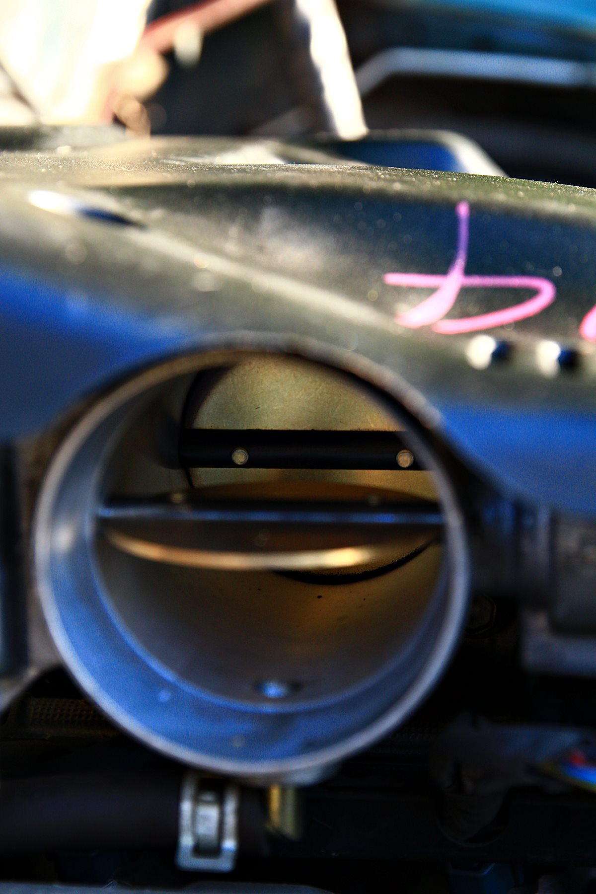

       ลิ้นปีกผีเสื้อมีคราบสกปรกน้อยมากครับ
fooz จาก ฟู 171.7.27.50 อังคาร, 12/3/2556 เวลา : 17:38  IP : 171.7.27.50
edit แก้ไขคำตอบ   delete ลบคำตอบ 234909

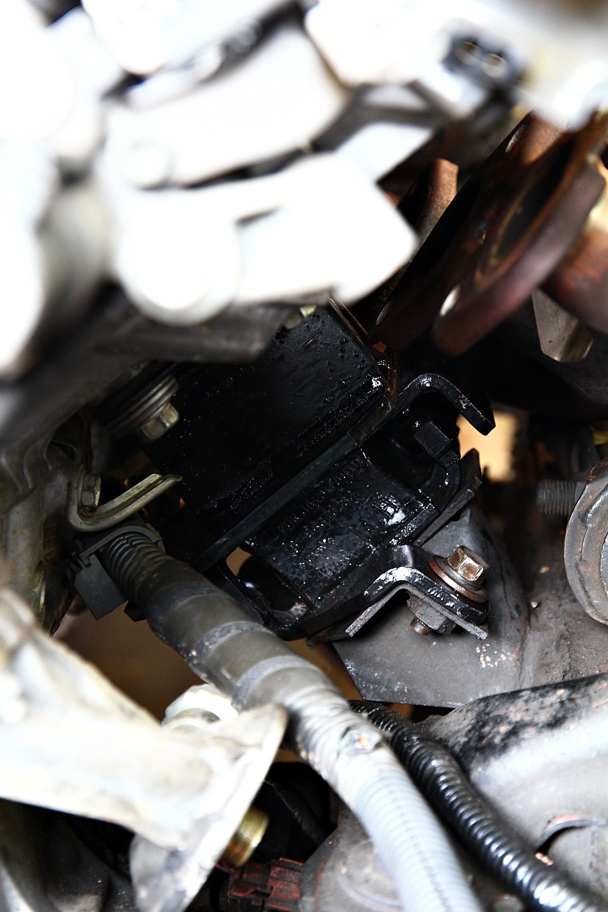

       แท่นเครื่องสร้างใหม่ คง คอนเซป ไม่ตัดไม่ทุบ บอดี้ครับ
fooz จาก ฟู 171.7.27.50 อังคาร, 12/3/2556 เวลา : 17:39  IP : 171.7.27.50
edit แก้ไขคำตอบ   delete ลบคำตอบ 234910

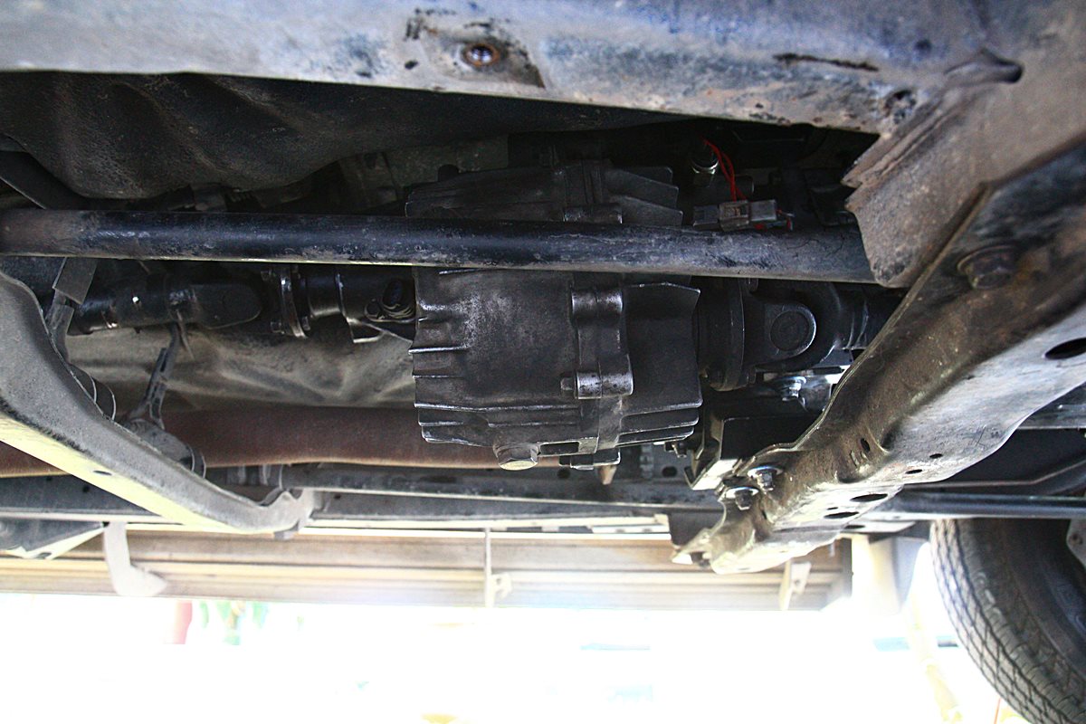

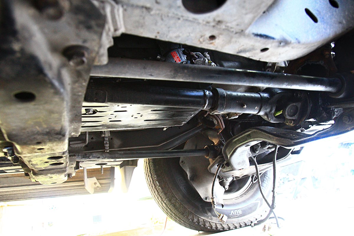

       ชนเกียร์สโลว์ขับสี่เหมือนเดิมครับ
fooz จาก ฟู 171.7.27.50 อังคาร, 12/3/2556 เวลา : 17:41  IP : 171.7.27.50
edit แก้ไขคำตอบ   delete ลบคำตอบ 234912
       อ่างน้ำมันเกียร์ดูไงก็ UZ ครับ
fooz จาก ฟู 171.7.27.50 อังคาร, 12/3/2556 เวลา : 17:42  IP : 171.7.27.50
edit แก้ไขคำตอบ   delete ลบคำตอบ 234913
       เครื่องและ เกียร์ UZ ทำไงถึงขับ4 ได้เหมือนเิดม ครับ.. แล้วเกียร์สโลว์ เดิม ของ Trooper หรือของ ตัวอื่นครับ ที่เอา มาชนครับ...ถ้าของเดิม แปลงังไงครับถึงใช้ ขับ 4ได้เหมือนเดิม ขอบพระคุณที่แนะนำครับ... อยากทำบ้างเครื่องเดิม โทรมากเช่นกันครับ
pongpao จาก Colorado 171.6.202.175 อังคาร, 12/3/2556 เวลา : 23:25  IP : 171.6.202.175
edit แก้ไขคำตอบ   delete ลบคำตอบ 234915
       ใช้ สโลว์ ของทรูปเปอร์ + เกียร์ UZ ครับ
1 - ครับทำ Spacer ต่อหัวหมูให้ยาวขึ้นประมาน 1.5 "
2 - ผ่าเกียร์รื้อชุดคลัช 3 - 4 ออก เพื่อสลับ Drive Shaft ปลายเกียร์ (เอาของ UZ ออก เอาของเกียร์ทรูปเปอร์มาใส่ครับ)
3 - สลับแกนเปลี่ยนเกียร์ (เอาของ UZ ออก เอาของเกียร์ทรูปเปอร์มาใส่ครับ)
4 - ทำความสะอาดให้ดี ทากาวปะเก็น ประกอบ กลับ ยกใส่ได้เรยครับผม

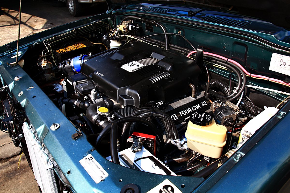

       มาอัพต่อครับ อาบน้ำห้องเครื่องแล้วครับ ^^
fooz จาก ฟู 171.7.126.179 พุธ, 27/3/2556 เวลา : 09:24  IP : 171.7.126.179
edit แก้ไขคำตอบ   delete ลบคำตอบ 234947

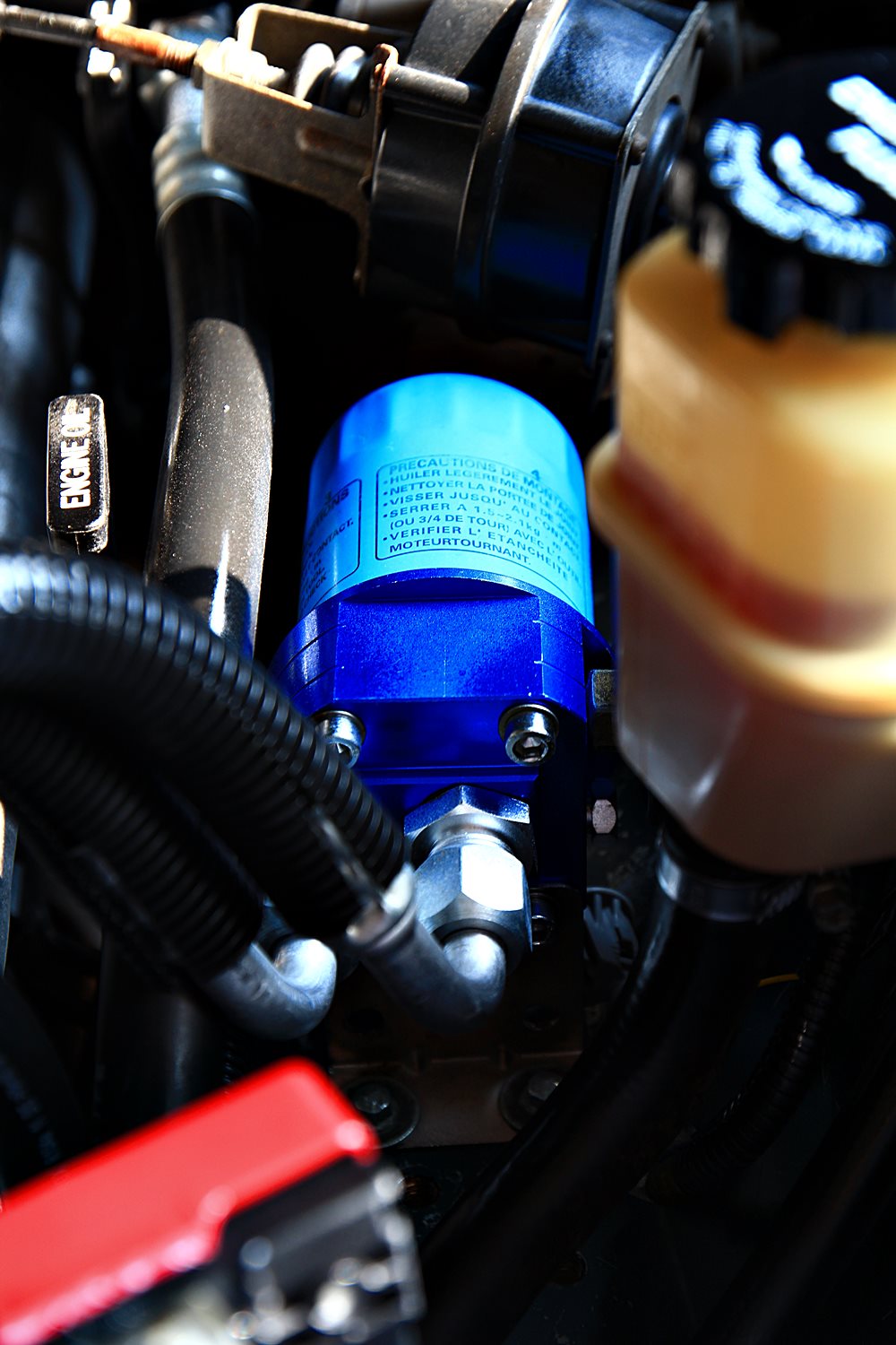

       กรองน้ำมันเครื่องมายู่นี่แล้วครับ
fooz จาก ฟู 171.7.126.179 พุธ, 27/3/2556 เวลา : 09:37  IP : 171.7.126.179
