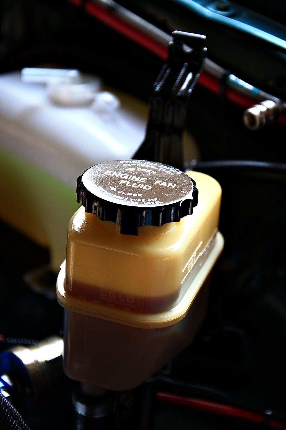

       กระปุกพักน้ำมันพัดลมไฮโดรลิคครับ
ต้องใช้ของชุดเค้าเท่นั้นนะครับ
เพราะในตัวกระปุกมีวาวล์กักแรงดันเพื่อไม่ให้น้ำมัน
เกิดฟองครับ

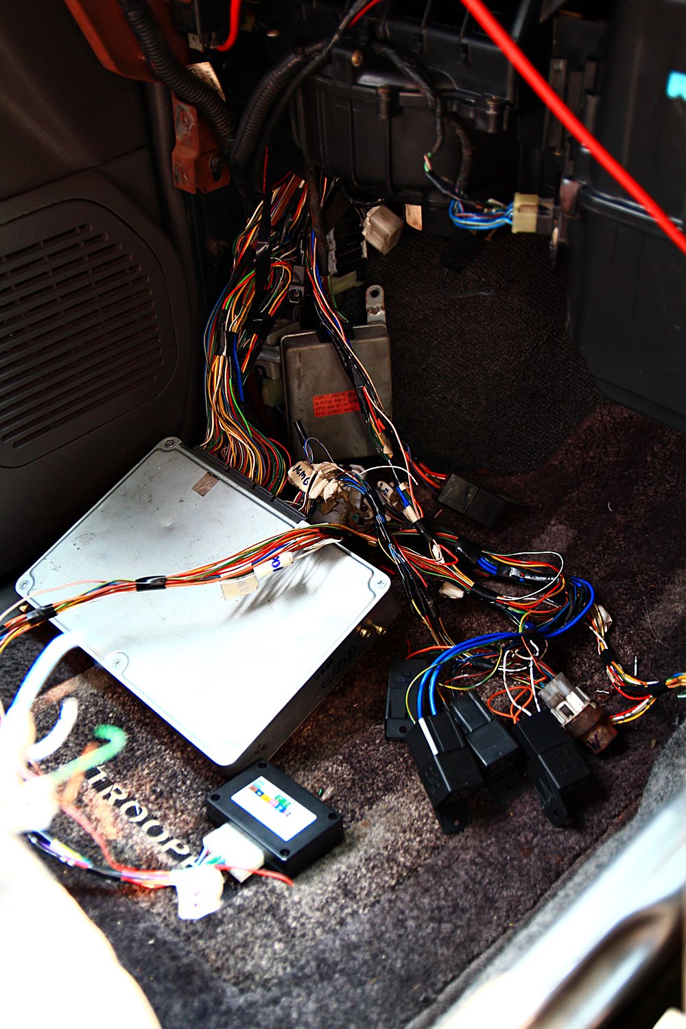

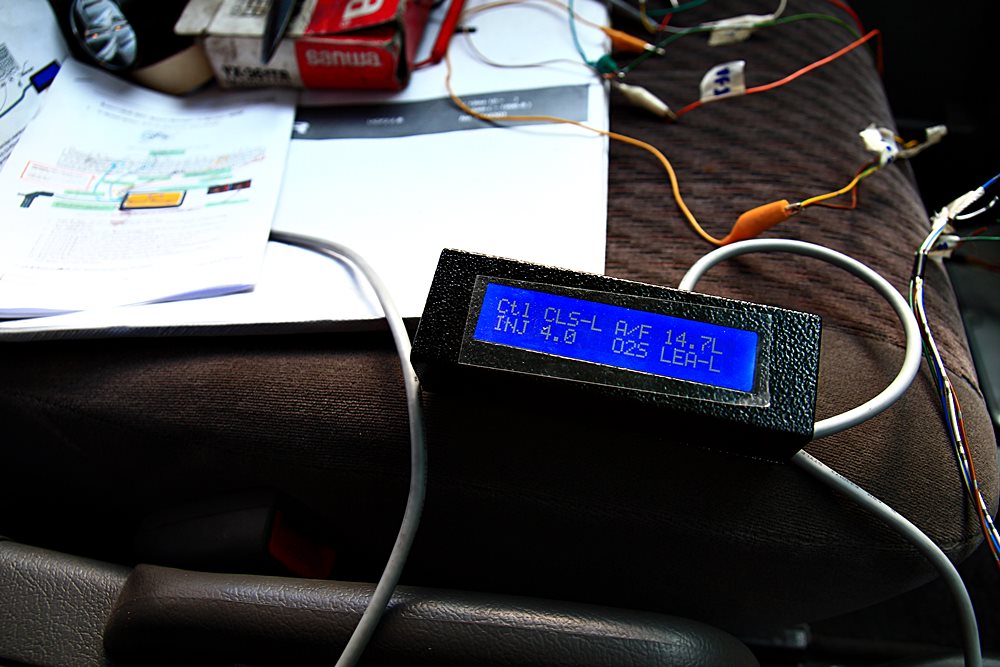

       งานสายไฟใช้ KKT OBD 1 มาช่วยดูสถานะการทำงานต่างๆของเครื่องยนต์และเกียร์
ว่าเราเดินสายไฟถูกต้องหรือไม่ครับ

       กล่องแปลงวัดรอบ และ ความเร็ว ใช้ KKT SMG ครับ
ไม่มีเพี้ยนแน่นอนครับ เราสามารถปรับแต่งค่าผ่านทาง คอมพิวเตอร์ได้ครับ

       ใส้กระสือรอการยัดกลับเข้าท้องหลังทดสอบจนมั่นใจแล้วครับ ^^

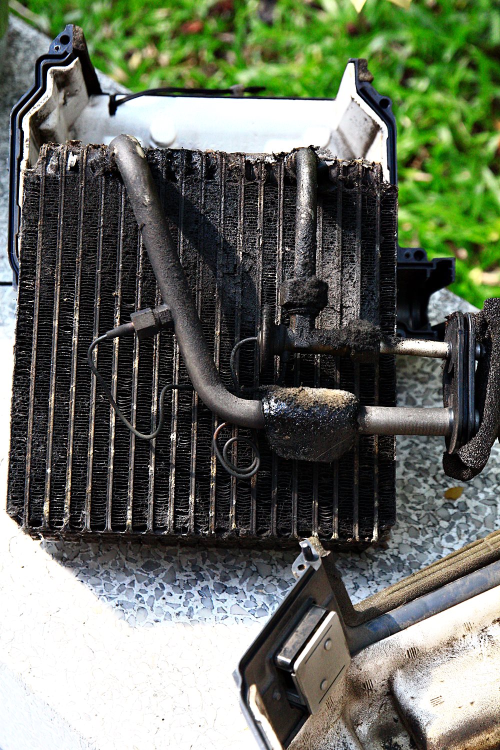

       ตู้แอร์รื้อออกมาแล้ว....... ไม่น่าดูเอาซะเลยครับ

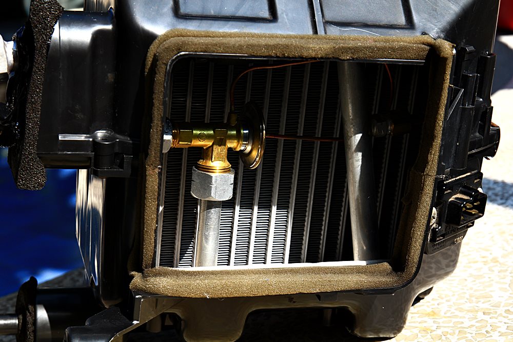

       จัดการเปลี่ยนซะเลย
