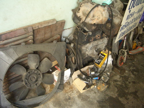

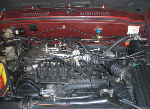

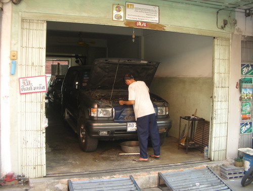

       หลังจากซื้ออุปกรณ์สายพานไทม์มิ่ง ปั๊มน้ำ และอื่นๆตามที่เฮ๊ยตุ้มจัดให้..โดยคำแนะนำของเฮ๊ยตี๋...ผมก็โทร.ไปนัดวันกับพี่ทวี(ช่าง..อยู่ห้วยขวาง)...คือวันอังคาร(เมื่อวาน...)...ไปถึงประมาณ 10.00 น.ก็เจอรถของคุณติ๊ก...กำลังจะปิดฝากระโปรง(เพิ่งเสร็จ)พอดี....ของคุณติ๊ก...ทำเหมือนผมเลย..(แต่เบากว่า)..เลยถ่ายรูปไว้หน่อย(...เจ้าตัวยังไม่มา)....
       แอบแทรก อิอิ
จาก เขาใหญ่ 61.91.249.7 พุธ, 1/2/2549 เวลา : 14:17  IP : 61.91.249.7
edit แก้ไขคำตอบ   delete ลบคำตอบ 21687
       ภายในรถของคุณติ๊ก...สะอาดมาก(ขอบอก)..จนผมอยากจะเข้าไปนอน..ฮิ...ฮิ...(เดี๋ยวดูของผม..ฮ่า...ฮ่า... )

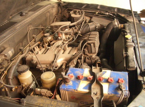

       (ของผมดีฟ่า...คุณเขาใหญ่.แบบเลอะเลอะ...ฮิ..ฮิ...) ภายในของผมครับ...จ๊ากกกก
จาก จ้อ 203.144.252.236 พุธ, 1/2/2549 เวลา : 14:23  IP : 203.144.252.236

       พัดลมโบ๋ไปแล้ว.....
จาก จ้อ 203.144.252.236 พุธ, 1/2/2549 เวลา : 14:24  IP : 203.144.252.236
edit แก้ไขคำตอบ   delete ลบคำตอบ 21694
       กองไว้ก่อน...เดี๋ยวเอาเข้าไปใหม่นะ...(ช่างบอก)..ฮิ...ฮิ...

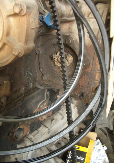

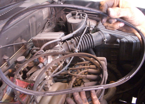

       ตามด้วยสานพานพาวเวอร์ ไดร์ทชาร์ต และแอร์...(สังเกตสายพานไดร์ทชาร์ตดีๆนะครับ...)
จาก จ้อ 203.144.252.236 พุธ, 1/2/2549 เวลา : 14:27  IP : 203.144.252.236
edit แก้ไขคำตอบ   delete ลบคำตอบ 21696
       พี่ทวีดุว่า...ขับได้ยังไง...จนสายพานเป็นแบบนี้...ฮิ..ฮิ..(ไม่รู้ครับ...)
จาก จ้อ 203.144.252.236 พุธ, 1/2/2549 เวลา : 14:28  IP : 203.144.252.236
edit แก้ไขคำตอบ   delete ลบคำตอบ 21697
       ต้องอุทานว่า สายพานรึวะนั่น
จาก เขาใหญ่ 61.91.249.7 พุธ, 1/2/2549 เวลา : 14:29  IP : 61.91.249.7
edit แก้ไขคำตอบ   delete ลบคำตอบ 21699

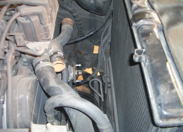

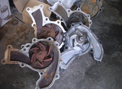

       ปั๊มน้ำ....ในร้านมีสี่ตัวแหนะ..(ช่างบอกทิ้งไปบ้างนะเนี่ย)....ของใครบ้างเอ่ย...แต่มีของผมกับคุณติ๊กอย่างละตัว....ทายออกมั๊ย...ตัวไหนของผม..ฮ่า..ฮ่า.... เปลี่ยนแหลก...แล้วแหกค่าย....
จาก จ้อ 203.144.252.236 พุธ, 1/2/2549 เวลา : 14:30  IP : 203.144.252.236

       มีคุณเขาใหญ่มาแจมตอนนี้..ดีครับ..ไม่เหงา..ฮิ..ฮิ... บ่ายๆหมดแรงแล้วครับ..นั่งรอจนนึกมุขถ่ายภาพออก..สรุปคือกว่าจะเสร็จก็ปาไปถึง สองทุ่มครับ...(หมดแรง)...นั่งๆเดินๆ..นี่เป็นค่าใช้จ่ายครับ...เผื่อสมาชิกจะได้ไอเดียครับ...

       คุณจ้อครับ ไม่ทราบปั๊มน้ำซื้อเท่าไรครับ,ที่ไหน? ของผมเดี้ยงครับอาการ คือ จอดน้ำมีน้ำไหลซึมออกมารบกวนขอทราบข้อมูลด้วยครับ ขอบคุณครับ
จาก แดงเทา 58.10.134.186 พฤหัสบดี, 2/2/2549 เวลา : 18:38  IP : 58.10.134.186
edit แก้ไขคำตอบ   delete ลบคำตอบ 21957
       Super Bowl XL ร้านพี่ทวีครับ...แฮ่กๆ...ตามเคย...ครับ...คุณติ๊ก.... แถมอีกหน่อย...ซ้อคุณติ๊ก...ดีจังเลย...ของผม..หึงเอาเรื่อง...ต้องย่องๆทำ...ฮิ..ฮิ... คุณแดงเทาครับ...ผมสั่งซื้อกับเฮียตุ้ม ..แกขายส่งอาหลั่ยอยู่แถวรพ.ยันฮี...ซ.จรัญ 89/2 ...ลองโทร.ไปคุยมั๊ยครับ...ราคาปั๊มน้ำ 1 ลูก รุ่น GWHO-38A =1,920 บาทครับ....โทร.หาเฮียตุ้ม 0-2885-4181 ครับ...ดูในคำตอบที่ 13 ข้างบนก็ได้ครับ...ฮิ...ฮิ...ขอให้หายไวไวนะครับ....
