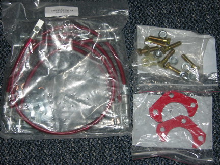

       หลังจากที่คิดแล้วคิดอีกมานานประมาณ 4 ปี ก็ได้เวลาตัดสินใจเสียที ว่าเราควรจะโตขึ้นอีกสักนิดได้แล้ว พิจารณาอยู่นาน ก็เลยคิดว่าเอาอีกแค่ 2 นิ้วพอ จากชุดเดิมที่เป็นของนกแก่ โอลด์แมน อันประกอบด้วย ทอร์ชั่นบาร์ สปริงหลัง และชอคอัพ 4 ตัว ชุดยกชุดนี้เอามาจาก Independent 4X ซึ่งตามโฆษณาบอกว่า 3 นิ้วเมื่อใช้กับนกแก่ แต่ผมขอเรียกว่าชุดยก 2 นิ้ว ประกอบด้วย
Coil spacer 2 นิ้ว (USD109.99)
สายเบรกอ่อน 5 เส้น (หน้า 2-หลัง 2-กลาง 1) (USD149.99)
สเปเซอร์ลูกหมากปีกนกพร้อมสกรู-น๊อต (USD59.99)
Low Profile Bump Stop (USD14.99)
รวมทั้งสิ้น USD334.96 ค่าส่งอีกประมาณ USD25
คิดว่าถูกกว่านี้ ถ้าทำบางอย่างในประเทศ หรือตัดบางอย่างออก
       ของที่ได้รับมาชุดแรก มี สายเบรก สเปเซอร์ลูกหมากปีกนกพร้อมสกรู-น๊อต ส่วนCoil spacer และ Bump Stop ส่งมาทีหลังเลยไม่ได้ถ่ายรูปตอนรับ

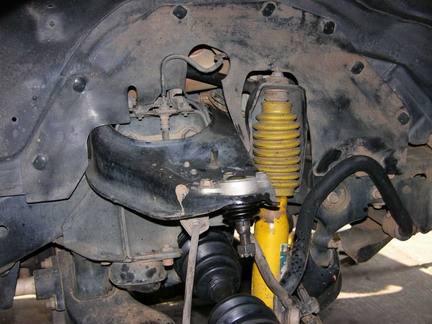

       ตอนถอดออกมาก็เลยเปลี่ยนยางกันฝุ่นเพลาขับหน้าทั้งซ้าย-ขวา นอก-ใน รวม 4 ตัว เคยเห็นกันบ่อยๆอยู่แล้ว เลยไม่ได้ถ่ายรูปไว้

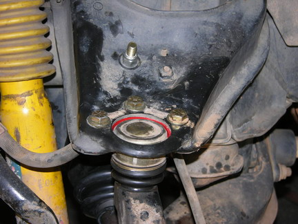

แล้วก็มาเริ่มกลับลูกหมาก ลูกหมากเดิมจะสวมจากด้านบนปีกนก
จาก ปลาวาฬ 203.107.249.206 จันทร์, 15/1/2550 เวลา : 16:46  IP : 203.107.249.206
edit แก้ไขคำตอบ   delete ลบคำตอบ 92136
       ดูกันชัดๆ

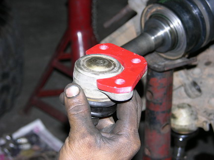

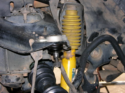

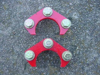

       ถอดออกมาแล้วเอาสเปเซอร์วางลงไป
จาก ปลาวาฬ 203.107.249.206 จันทร์, 15/1/2550 เวลา : 16:53  IP : 203.107.249.206
edit แก้ไขคำตอบ   delete ลบคำตอบ 92142
       สเปเซอร์ลูกหมากปีกนกพร้อมสกรู-น๊อต การใส่สเปเซอร์จำเป็นสำหรับการยกสูกกว่า 2 นิ้วเพื่อให้สามารถตั้งศูนย์ได้ ถ้าต่ำกว่า 2 นิ้วก็ไม่ต้อง ให้กลับลูกหมากอย่างเดียว
จาก ปลาวาฬ 203.107.249.206 จันทร์, 15/1/2550 เวลา : 16:55  IP : 203.107.249.206
edit แก้ไขคำตอบ   delete ลบคำตอบ 92144

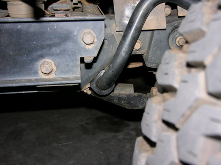

       แล้วติดไว้ด้านล่างของปีกนก ยึดสกรูให้แน่น
จาก ปลาวาฬ 203.107.249.206 จันทร์, 15/1/2550 เวลา : 16:57  IP : 203.107.249.206

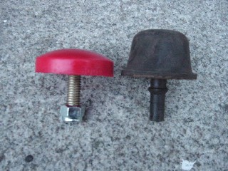

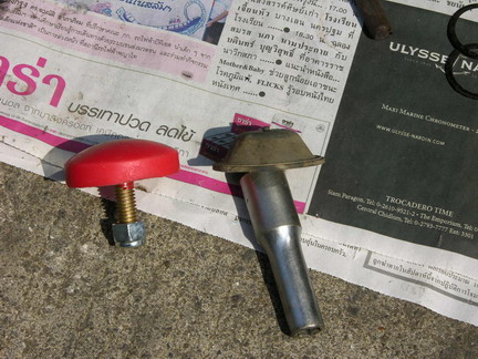

       รูปของบั้มสตอปที่แสดงในเวปเปรียบเทียบขนาดใหญ่-เล็กกว่ากันมาก
จาก ปลาวาฬ 203.107.249.206 จันทร์, 15/1/2550 เวลา : 16:58  IP : 203.107.249.206
edit แก้ไขคำตอบ   delete ลบคำตอบ 92147
       แต่ของจริงที่ความสูงเท่ากัน เข้าใจว่าตัวที่แสดงในเวปอาจเป็นทรูเปอร์รุ่นเก่า แต่ซื้อมาแล้วไม่รู้จะเก็บไว้ทำไม เลยเปลี่ยน สักเกตของเดิม แทบไม่มีรอยกระแทกเลย

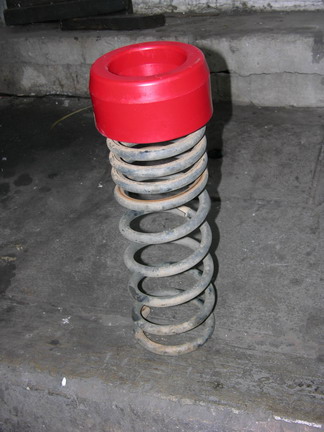

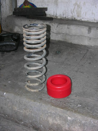

       Coil spacer มี 2 ขนาด คือ 1 และ 2 นิ้ว
จาก ปลาวาฬ 203.107.249.206 จันทร์, 15/1/2550 เวลา : 17:01  IP : 203.107.249.206
edit แก้ไขคำตอบ   delete ลบคำตอบ 92151
       ของผมจะเป็น 2 นิ้ว
จาก ปลาวาฬ 203.107.249.206 จันทร์, 15/1/2550 เวลา : 17:02  IP : 203.107.249.206
edit แก้ไขคำตอบ   delete ลบคำตอบ 92152
       วางเปรียบเทียบให้เห็น หลังจากใส่ไปแล้ว รู้สึกว่าชอคอัพเดิมจะสั้นไปนิดๆ คงต้องต่อออกมาสักหน่อยแต่รอวันหลังได้ ควรจะดรอปยางกันกระแทกหลังตามลงมาด้วย แต่ตอนนี้ยังไม่ได้ทำ

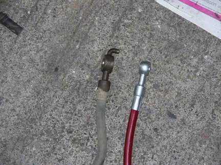

       สายอ่อนเบรค ดูเอาแล้วกันว่าคุณสมบัติเป็นยังไง แต่เฮียปรีชาบอกไปเสียเงินซื้อทำไม เอาตังไปซื้อชอคอัพดีๆจะดีกว่า ช่วยไม่ได้-คนมันชอบ
จาก ปลาวาฬ 203.107.249.206 จันทร์, 15/1/2550 เวลา : 17:05  IP : 203.107.249.206
edit แก้ไขคำตอบ   delete ลบคำตอบ 92155

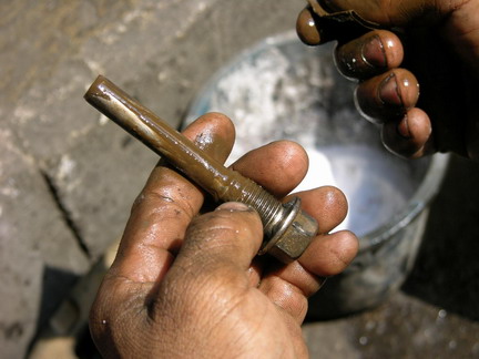

       หัวเดิมจะมีเขี้ยวไว้สำหรับล็อคกันขยับ แต่หัวที่ซื้อมาใหม่จะไม่มี แต่ก็ไม่ใช่ปัญหา
จาก ปลาวาฬ 203.107.249.206 จันทร์, 15/1/2550 เวลา : 17:07  IP : 203.107.249.206

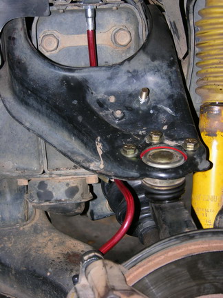

       หลังใส่สายเบรคด้านหน้า

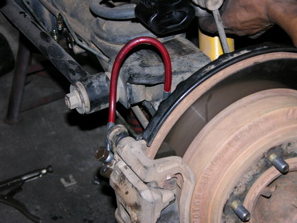

       สายเบรคหลัง

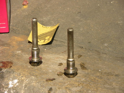

       ตอนที่ถอดคาลิปเปอร์เบรคออกมาแล้วก็ถือโอกาสตรวจเช็คเบรคเสียหน่อย พบว่าผ้าเบรคยังหนาดีถึงแม้ใช้มาประมาณ 8 หมื่นโลแล้ว แต่พวกอุปกรณ์ต่างๆเริ่มมีสนิม
จาก ปลาวาฬ 203.107.249.206 จันทร์, 15/1/2550 เวลา : 17:16  IP : 203.107.249.206
edit แก้ไขคำตอบ   delete ลบคำตอบ 92162
       เลยทำความสะอาดเสียหน่อย

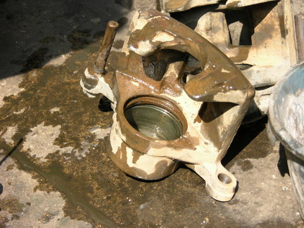

       กระบอกสูบเริ่มมีคราบสนิม ถอดออกมาล้างทำความสะอาด
จาก ปลาวาฬ 203.107.249.206 จันทร์, 15/1/2550 เวลา : 17:19  IP : 203.107.249.206

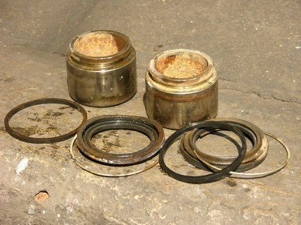

edit แก้ไขคำตอบ   delete ลบคำตอบ 92166
       ลูกสูบก็เริ่มมีสนิม ถ้าทิ้งไว้อาจเป็นตามด เดี๋ยวจะเป็นเรื่อง ทำความสะอาด แล้วเปลี่ยนชุดซ่อมใหม่เข้าไป
จาก ปลาวาฬ 203.107.249.206 จันทร์, 15/1/2550 เวลา : 17:20  IP : 203.107.249.206
edit แก้ไขคำตอบ   delete ลบคำตอบ 92167

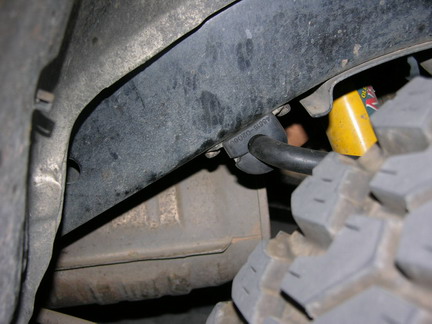

       ถือโอกาสเปลี่ยนบูชยางกันโคลงหน้า
จาก ปลาวาฬ 203.107.249.206 จันทร์, 15/1/2550 เวลา : 17:21  IP : 203.107.249.206
edit แก้ไขคำตอบ   delete ลบคำตอบ 92169
       และบูชยางกันโคลงหลัง
จาก ปลาวาฬ 203.107.249.206 จันทร์, 15/1/2550 เวลา : 17:22  IP : 203.107.249.206
edit แก้ไขคำตอบ   delete ลบคำตอบ 92170

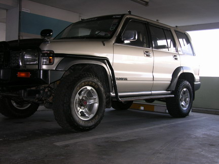

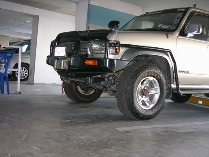

       มุมมองด้านหน้า ยังขันขึ้นได้อีกนิดหน่อย แต่กลัวว่าจะกระด้างเกินไปเลยเอาแค่นี้ (กำลังสงสัยเหมือนกันว่าสูงแค่นี้ ต้องรองสเปเซอร์ลูกหมากหรือเปล่า)
จาก ปลาวาฬ 203.107.249.206 จันทร์, 15/1/2550 เวลา : 17:25  IP : 203.107.249.206
edit แก้ไขคำตอบ   delete ลบคำตอบ 92172

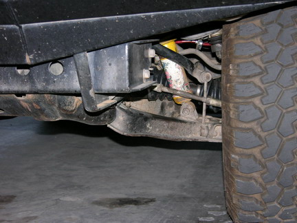

       มุมมองด้านข้าง

       คุณปลาวาฬ
เกือบติดเพดานที่จอดรถแล้วนะนี่
