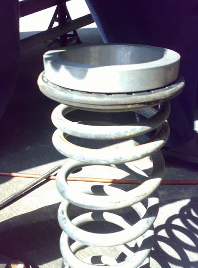

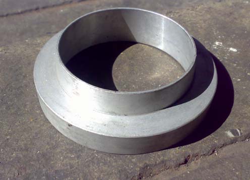

       หลังจากที่คิดแล้วคิดอีกมานานประมาณ 4 ปี ก็ได้เวลาตัดสินใจเสียที ว่าเราควรจะโตขึ้นอีกสักนิดได้แล้ว พิจารณาอยู่นาน ก็เลยคิดว่าเอาอีกแค่ 2 นิ้วพอ จากชุดเดิมที่เป็นของนกแก่ โอลด์แมน อันประกอบด้วย ทอร์ชั่นบาร์ สปริงหลัง และชอคอัพ 4 ตัว ชุดยกชุดนี้เอามาจาก Independent 4X ซึ่งตามโฆษณาบอกว่า 3 นิ้วเมื่อใช้กับนกแก่ แต่ผมขอเรียกว่าชุดยก 2 นิ้ว ประกอบด้วย
Coil spacer 2 นิ้ว (USD109.99)
สายเบรกอ่อน 5 เส้น (หน้า 2-หลัง 2-กลาง 1) (USD149.99)
สเปเซอร์ลูกหมากปีกนกพร้อมสกรู-น๊อต (USD59.99)
Low Profile Bump Stop (USD14.99)
รวมทั้งสิ้น USD334.96 ค่าส่งอีกประมาณ USD25
คิดว่าถูกกว่านี้ ถ้าทำบางอย่างในประเทศ หรือตัดบางอย่างออก
       ผมซื้อมาเฉพาะตัว 2 นิ้วครับ 1 นิ้วไม่ได้ซื้อมา
ถ้าสนใจสั่งซื้อได้ที่เวป www.independent4x.com
ของผมฝากให้หัวหน้าหิ้วมาให้ ถ้าใครสนใจและหาร้านกลึงอลูมิเนียมได้ จะถอดของผมไปเป็นแบบก็ได้ครับ ถ้าต้องการ 1 นิ้วก็แค่ทำให้สั้นลง

       แหม..เสียดาย..ไม่ได้ขอให้คุณปลาวาฬวัดเส้นผ่า0กลางขดสปริงไว้ จะได้ไปกลึงสเปเซอร์ยูเรเทน ถ้าต้องถอดออกมาวัดคงไม่เอาดีกว่าครับ..เกรงใจ ไม่ใช่เรื่องทำได้สะดวก แต่ขอบคุณมากนะครับ

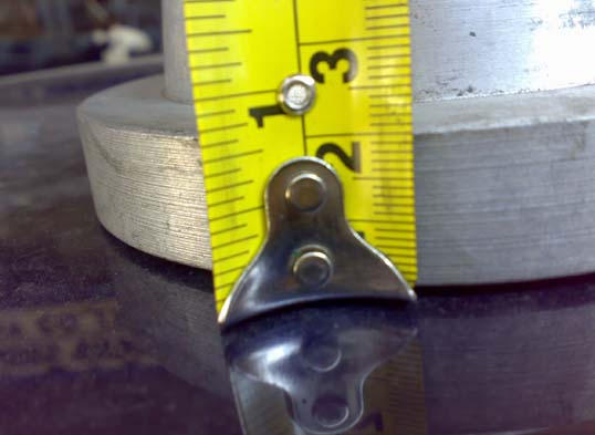

       spacerหนา 3/4 นิ้ว+ยางรองอีก1/4 นิ้ว= 1นิ้ว พอดี
จาก ตี๋ กทม.TCT.031 124.121.112.86 อาทิตย์, 28/1/2550 เวลา : 10:28  IP : 124.121.112.86
edit แก้ไขคำตอบ   delete ลบคำตอบ 95425

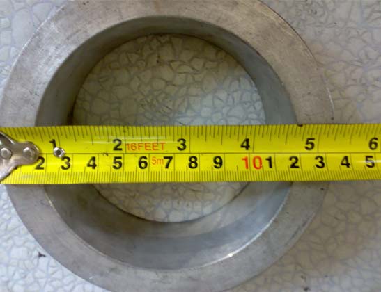

       spacerหนา 3/4 นิ้ว
จาก ตี๋ กทม.TCT.031 124.121.112.86 อาทิตย์, 28/1/2550 เวลา : 10:29  IP : 124.121.112.86
edit แก้ไขคำตอบ   delete ลบคำตอบ 95426
       หนา...
จาก ตี๋ กทม.TCT.031 124.121.112.86 อาทิตย์, 28/1/2550 เวลา : 10:31  IP : 124.121.112.86
edit แก้ไขคำตอบ   delete ลบคำตอบ 95427
       เส้นผ่าศูนย์กลาง
จาก ตี๋ กทม.TCT.031 124.121.112.86 อาทิตย์, 28/1/2550 เวลา : 10:32  IP : 124.121.112.86
edit แก้ไขคำตอบ   delete ลบคำตอบ 95428

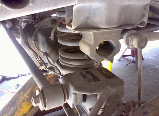

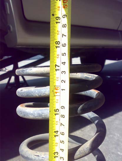

       sping เดิมๆ เริ่มทรุดแล้ว
จาก ตี๋ กทม.TCT.031 124.121.112.86 อาทิตย์, 28/1/2550 เวลา : 10:34  IP : 124.121.112.86
edit แก้ไขคำตอบ   delete ลบคำตอบ 95429

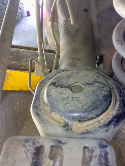

       ใส่ไว้ด้านบนแบบนี้....

       สูง 17 นิ้ว

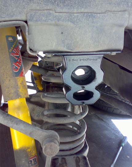

       ยางกันกระแทกเดิมขาดแล้ว เพราะ coil spring ทรุด
จาก ตี๋ กทม.TCT.031 124.121.112.86 อาทิตย์, 28/1/2550 เวลา : 12:55  IP : 124.121.112.86
edit แก้ไขคำตอบ   delete ลบคำตอบ 95447

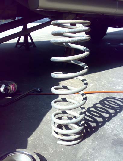

       ถอดcoil spring ออกแล้ว เป็นแบบนี้
จาก ตี๋ กทม.TCT.031 124.121.112.86 อาทิตย์, 28/1/2550 เวลา : 12:57  IP : 124.121.112.86
edit แก้ไขคำตอบ   delete ลบคำตอบ 95448

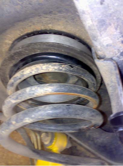

       ใส่coil spring เข้าไปแล้ว ด้านบนจะเป็นรูปแบบนี้
จาก ตี๋ กทม.TCT.031 124.121.112.86 อาทิตย์, 28/1/2550 เวลา : 12:59  IP : 124.121.112.86
edit แก้ไขคำตอบ   delete ลบคำตอบ 95449

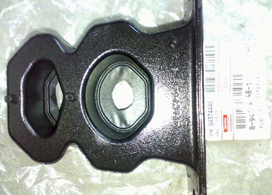

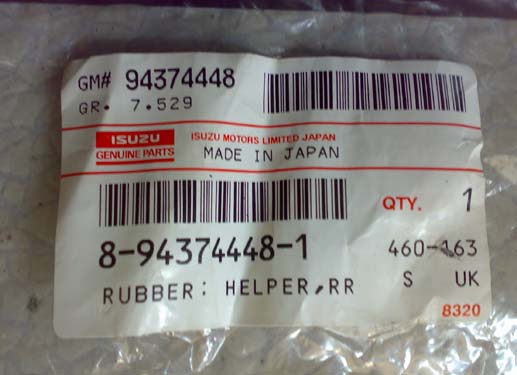

       ยางกันกระแทกครับ
จาก ตี๋ กทม.TCT.031 124.121.112.86 อาทิตย์, 28/1/2550 เวลา : 13:02  IP : 124.121.112.86
edit แก้ไขคำตอบ   delete ลบคำตอบ 95450
จาก ตี๋ กทม.TCT.031 124.121.112.86 อาทิตย์, 28/1/2550 เวลา : 13:03  IP : 124.121.112.86
edit แก้ไขคำตอบ   delete ลบคำตอบ 95452
       ประกอบเสร็จแล้ว
จาก ตี๋ กทม.TCT.031 124.121.112.86 อาทิตย์, 28/1/2550 เวลา : 13:06  IP : 124.121.112.86
edit แก้ไขคำตอบ   delete ลบคำตอบ 95453
       ลองขับขึ้นลงลูกระนาด-หลังเต่า
รู้สึกนิ่มนวลขึ้น ไม่ตึกตั่กอีกแล้ว เพราะสปริงเดิมเริ่มทรุดไปร่วมนิ้ว
ยางกันกระแทกเดิมจึงขาดกระจุย
