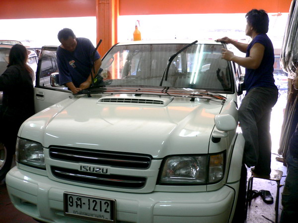

       เปลี่ยนมาเรียบร้อยแล้วครับ หมดไป 3,800 (กระจกยี่ห้อ KSG) ใช้เวลาชั่วโมงครี่ง พึ่งจะเห็นคุณ TCT119 แจ้งราคา เลยต้องจ่ายแพงกว่าตั้งพัน
เฮียประวิทย์ครับ ที่ผมรีบเปลี่ยนก็เผื่อว่าจะได้ไปทริปเดือนหน้าด้วยครับ เตรียมไว้ก่อน

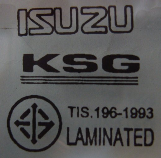

       กระจก 2 ชั้นเป่าครับพี่ใหญ่ ... ผมเช็ครุ่นพี่มาก็ราคานี้ครับ ถ้าชั้นเดียวเห็นว่าจะแตกเป็นเม็ดข้าวโพดครับ

       กระจกสองชั้น มีคาดแถบสีเขียวๆกันแดดด้านบนด้วยครับ ไม่แนะนำให้ใช้แบบชั้นเดียว เวลาถูกก้อนหินแตกจะกระจายเป็นเม็ดๆ อันตรายครับ

       คุณใหญ่ใช้ยี่ห้อและรุ่นเดียวกันกับผม.. รุ่นนี้เยี่ยมครับ! มีกรองแสงด้านบน ผิดก็แต่คนจ่ายผมใช้บริการของประกันฯ(เจ้าเดิม)

       ขอเสริมนิดนึงครับ
กระจก ลามิเนต เป็นนิรภัยกระจก 2 มีฟิลม์อยู่ตรงกลาง เวลากระจกแตกกระจกจะไม่หลุดออกมาครับ ( ใช้กับอาคารสูงส่วนใหญ่ครับ )
ส่วนกระจก เท็มเปอร์ เป็นกระจก นิรภัยแบบแตกเป็นเม็ดๆ ซึ่งอาจมีเศษกระจกเป็น ผง ๆ กระเด็นเข้าตาได้ ซึ่งรถสมัยก่อนนิยมใช้ ( หลังปี 95 )
ซึ่งรถยนต์หลัง ปี 96 เป็นต้นมา จะใช้กระจก ลามิเนต ทั้งหมดครับ

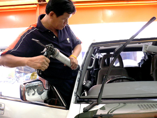

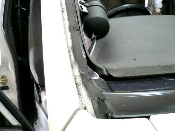

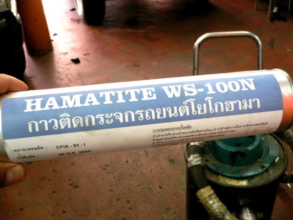

       ไปร้านกระจกรถยนต์เลยครับขั้นตอนใช้คัตเตอร์ใบใหญ่กรีดแนบหลังแผ่นกระจกทั้งหมดแล้วยกออก
จาก pok TCT.188 124.120.103.37 ศุกร์, 20/4/2550 เวลา : 11:13  IP : 124.120.103.37
edit แก้ไขคำตอบ   delete ลบคำตอบ 114411
       เช็ดทำความสะอาดบริเวณขอบกรอบกระจกทั้งสี่มุมแล้วยิงซิลิโคนเพิ่ม
จาก pok TCT.188 124.120.103.37 ศุกร์, 20/4/2550 เวลา : 11:17  IP : 124.120.103.37
edit แก้ไขคำตอบ   delete ลบคำตอบ 114414
       เอากระจกบานใหม่ใส่เข้าที่ตรวจดูขอบกระจกซ้ายขวาให้ได้เซ็นเตอร์ เช็ดคราบกาวที่ล้นออกใส่คิ้วขอบกระจกแล้วทำความสะอาดทั้งหมดอีกครั้ง
จาก pok TCT.188 124.120.103.37 ศุกร์, 20/4/2550 เวลา : 11:24  IP : 124.120.103.37
edit แก้ไขคำตอบ   delete ลบคำตอบ 114415
       ตรวจดูคุณภาพกาวซิลิโคนที่ทางร้านค้าใช้ในการติดตั้งให้รถท่านด้วยจะได้ไม่เกิดปัญหาภายหลัง

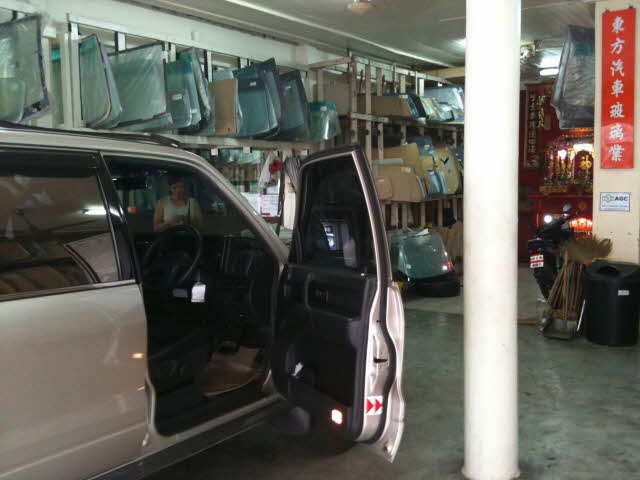

       พอจะมีที่อื่นแนะนํามั๊ยครับรอบๆนอก แถววรจักรไม่ชํานาญทางไปไม่ถูกครับของผมตอนแรกก็เป็นรุเล็กๆตอนนี้ขยายใหญ่ขึ้นแล้ว ขอบคุณครับ

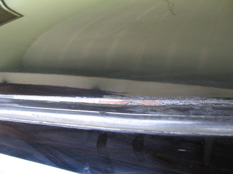

       ตอนทำเสร็จอยู่กรุงเทพฯ 3 วัน เอาแต่จอดใต้ถุนตึก กลับถึงภูเก็ตจึงได้เห็น
งานไม่ค่อยเนียนเท่าไหร่ มีเศษกาวเลอะตามหลังคามากไปหน่อย แถมเจอฝนหนัก ๆ น้ำซึมเข้า
ให้ร้านกระจกที่ภูเก็ตถอดประกอบใหม่ โดนไปอีก 2,500
