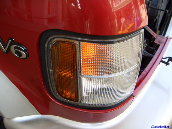

       ถ่ายเก็บรายละเอียดพร้อมกับรีไซด์ไว้นานแล้ว แต่เผอิญงานเยอะ ไม่ค่อยสะดวก วันนี้(พอ)ว่าง.. เลยเอารูปกรรมวิธีถอดไฟหน้าล้างตาด้วยตัวเองมาให้เพื่อนๆได้สนุกกันในยามว่าง แต่ทั้งนี้ทั้งนั้นหากไม่สะดวก ไปให้ร้านทำดีกว่าครับ
ผมเองจริงๆแล้วก็ไม่คิดอยากจะทำเนื่องจากช่วงนี้งานเยอะ แต่มีอยู่วันหนึ่งโทรไปหาคุณไข่ เนื่องจากร้านรับล้างไฟหน้าตามที่คุณอู๊ดดี้บอกไว้แถวสายไหม ผมหาไม่เจอ.. ทั้งๆที่จำได้ลางๆว่าเคยเข้าไปนั่งคุยเสียด้วยซ้ำ! ใกล้บ้านครับ
แต่จนแล้วจนรอด หาไม่เจอ.. โง่ฉิบ ไปสามรอบก็ไม่เจอสามรอบ ต้องโทรหาไข่ เลยได้ข้อมูลอัพเดท ร้านย้ายแล้ว! ไปอยู่ที่ใหม่ห่างจากเดิมไม่มากนัก ลองโทรสอบถามตามเบอร์นี้ดู 02 9942009
ส่วนใครอยากจะทำเองก็มาดูครับ ง่ายๆ ไม่ยากส์
       เรื่องของเรื่องต้องมายุ่งยากนั่งทำเองก็เพราะว่า.. พอหาร้านเจอ พีแกดันไม่อยู่อีก ไปสองรอบก็ดันไม่อยู่สองรอบ!! พอไปรอบสามบ้านปิด
แทบบ้าครับพี่น้อง.. ล้างมันเองดีกว่า(ว้อย)

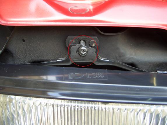

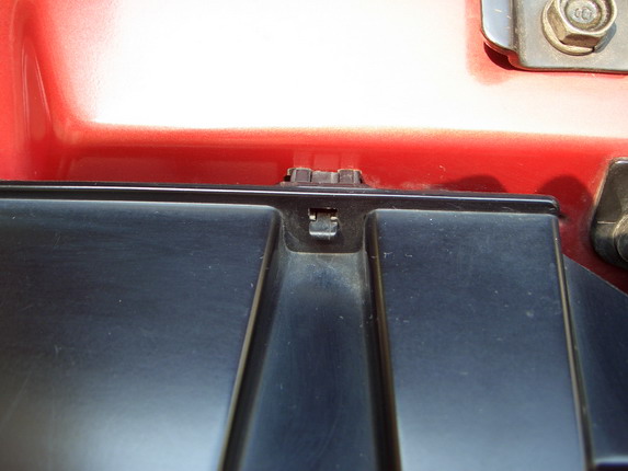

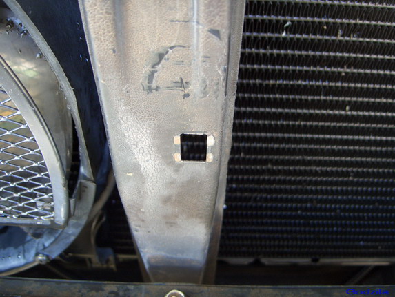

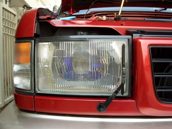

       สิ่งแรกที่ต้องทำนอกจากเปิดฝากระโปรงหน้า... ปลดคลิบล๊อคฝากระจังพร้อมนัทหัวแฉกด้านใต้อีก 2 ตัว
Godzila จาก Manit พฤหัสบดี, 8/3/2550 เวลา : 22:58  IP :
edit แก้ไขคำตอบ   delete ลบคำตอบ 104656

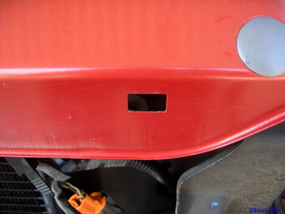

       รูคลิบล็อคด้านบนเมื่อถอดกระจังหน้าออกแล้ว
Godzila จาก Manit 210.203.178.249 พฤหัสบดี, 8/3/2550 เวลา : 23:01  IP : 210.203.178.249
edit แก้ไขคำตอบ   delete ลบคำตอบ 104657

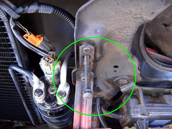

       จากนั้นก็คลายนัทเกลียวหัวแฉกที่เป็นตัวตั้งปรับระดับขึ้นลงตัวนี้ให้สุด
Godzila จาก Manit 210.203.178.249 พฤหัสบดี, 8/3/2550 เวลา : 23:05  IP : 210.203.178.249
edit แก้ไขคำตอบ   delete ลบคำตอบ 104661
       คลายสุดประมาณนี้พร้อมกับนัทชนิดเดียวกันด้านข้าง... เบ้าไฟหน้าก็จะหลุดออกมา
Godzila จาก Manit 210.203.178.249 พฤหัสบดี, 8/3/2550 เวลา : 23:08  IP : 210.203.178.249
edit แก้ไขคำตอบ   delete ลบคำตอบ 104662

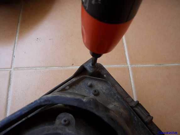

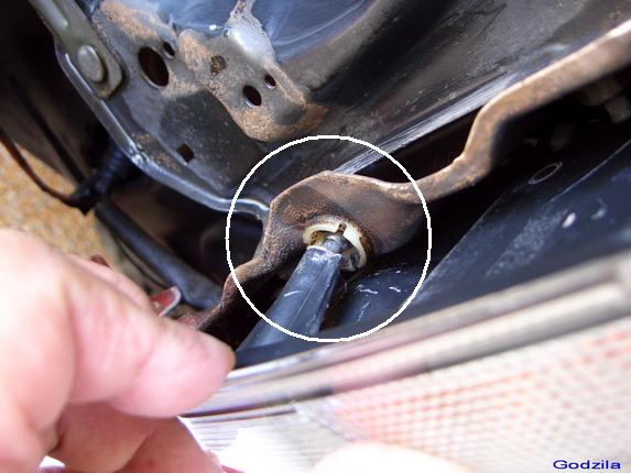

       จากนั้นก็ถอดไฟเลี้ยวมุม...
Godzila จาก Manit 210.203.178.249 พฤหัสบดี, 8/3/2550 เวลา : 23:11  IP : 210.203.178.249
edit แก้ไขคำตอบ   delete ลบคำตอบ 104663

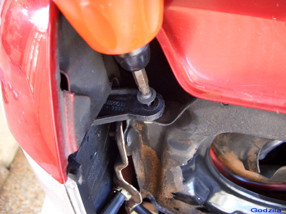

       เอาสกรูฯไขนัทตัวนี้ออกมา อ้อ.. ลืมบอกไป ถ้ามีเครื่องมือสกรูไฟฟ้าแบบผม งานต่างๆจะเร็วและง่ายมากยิ่งขึ้น
Godzila จาก Manit 210.203.178.249 พฤหัสบดี, 8/3/2550 เวลา : 23:13  IP : 210.203.178.249
edit แก้ไขคำตอบ   delete ลบคำตอบ 104665

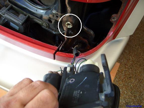

       ค่อยๆใช้ฝ่ามือผลักมาด้านหน้าเบาๆ เงี่ยงล็อคตัวนี้ก็จะค่ยๆออกมา
Godzila จาก Manit 210.203.178.249 พฤหัสบดี, 8/3/2550 เวลา : 23:16  IP : 210.203.178.249
edit แก้ไขคำตอบ   delete ลบคำตอบ 104667

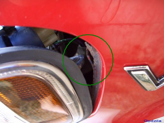

       ตรงนี้ก็มีอีกอันค่อยๆดึง..
Godzila จาก Manit 210.203.178.249 พฤหัสบดี, 8/3/2550 เวลา : 23:18  IP : 210.203.178.249
edit แก้ไขคำตอบ   delete ลบคำตอบ 104669
       ดูชัดๆตอนดึงออก
Godzila จาก Manit 210.203.178.249 พฤหัสบดี, 8/3/2550 เวลา : 23:19  IP : 210.203.178.249
edit แก้ไขคำตอบ   delete ลบคำตอบ 104670

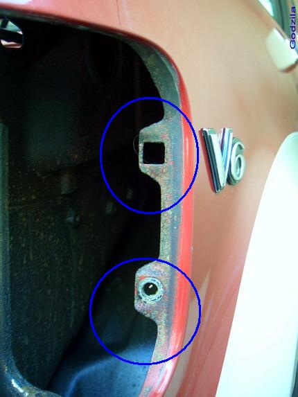

       รูล็อคแต่ละจุดตรงไฟเลี้ยวมุม
Godzila จาก Manit 210.203.178.249 พฤหัสบดี, 8/3/2550 เวลา : 23:22  IP : 210.203.178.249
edit แก้ไขคำตอบ   delete ลบคำตอบ 104672

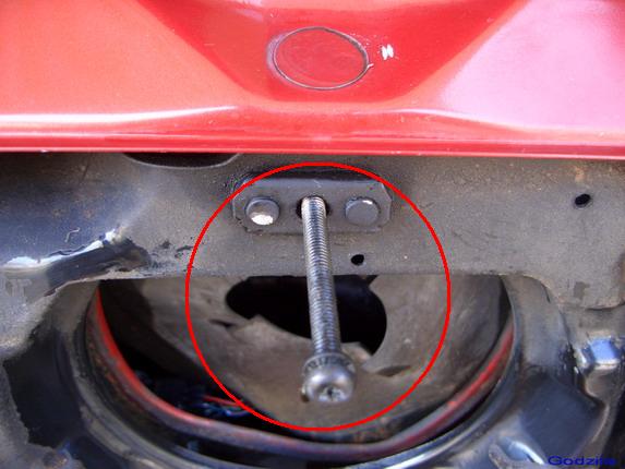

       นัทสกรูตัวปรับไฟหน้าให้ไปซ้ายหรือขวา ที่บอกว่าคลายให้สุด

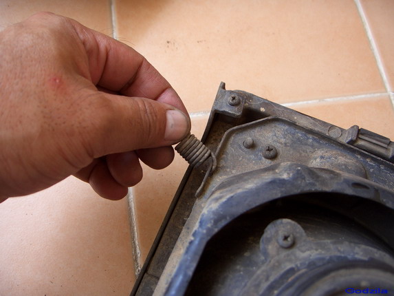

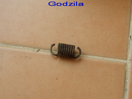

       ข้อควรระวัง... สปริงตัวนี้สำคัญมาก อย่าให้กระเด็นหาย แล้วควรสังเกตุด้วยว่าขอสปริงเกี่ยวแบบหัวเข้าหันออก จะมีผลต่อการใส่กลับยากมาก ควรดูให้ดีก่อนปลดหลุดจากตัวโคม
Godzila จาก Manit 210.203.178.249 พฤหัสบดี, 8/3/2550 เวลา : 23:31  IP : 210.203.178.249
edit แก้ไขคำตอบ   delete ลบคำตอบ 104677
       พอแน่ใจแล้วก็ปลดออกมาเก็บซะ.. ถ้ากระเด็นหายแล้วมึนแน่

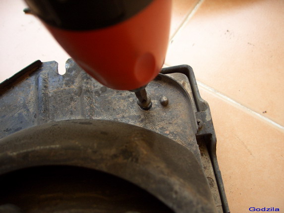

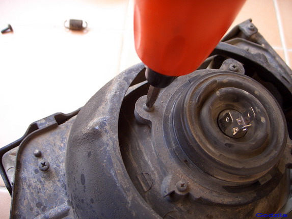

       จากนั้นก็ไขนัทสกรูตัวเล็กๆที่ยึดโคมกับเหล็กครอบหลังออกมาให้หมด
Godzila จาก Manit 210.203.178.249 พฤหัสบดี, 8/3/2550 เวลา : 23:34  IP : 210.203.178.249
edit แก้ไขคำตอบ   delete ลบคำตอบ 104679
       ไขออก
Godzila จาก Manit 210.203.178.249 พฤหัสบดี, 8/3/2550 เวลา : 23:35  IP : 210.203.178.249
edit แก้ไขคำตอบ   delete ลบคำตอบ 104680
       ไขออก..

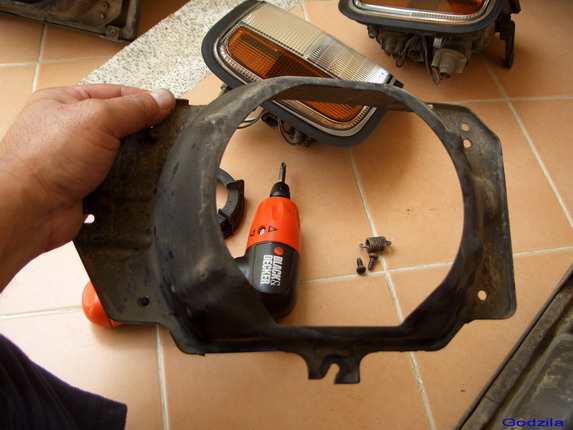

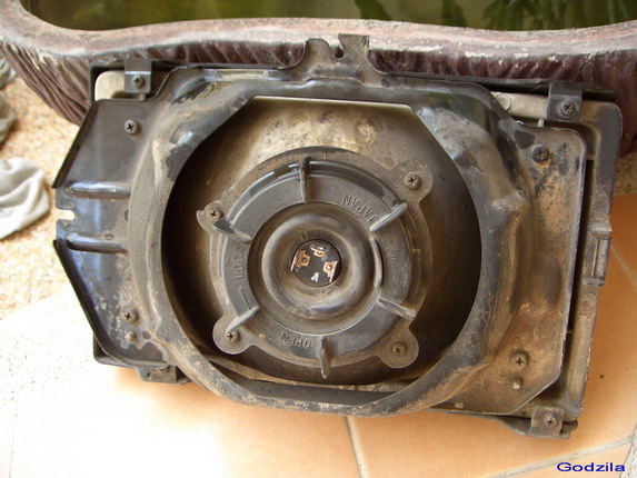

       ฝาครอบหลังที่เป็นเหล็ก
Godzila จาก Manit 210.203.178.249 พฤหัสบดี, 8/3/2550 เวลา : 23:39  IP : 210.203.178.249
edit แก้ไขคำตอบ   delete ลบคำตอบ 104682
       ถอดออก
Godzila จาก Manit 210.203.178.249 พฤหัสบดี, 8/3/2550 เวลา : 23:41  IP : 210.203.178.249
edit แก้ไขคำตอบ   delete ลบคำตอบ 104683

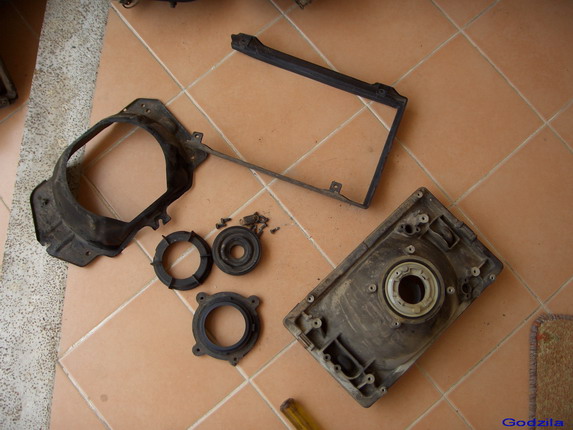

       ค่อยๆเอาออกทีละชิ้นแล้วก็จำด้วยครับ
Godzila จาก Manit 210.203.178.249 พฤหัสบดี, 8/3/2550 เวลา : 23:43  IP : 210.203.178.249
edit แก้ไขคำตอบ   delete ลบคำตอบ 104684

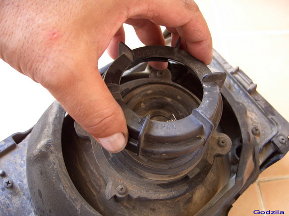

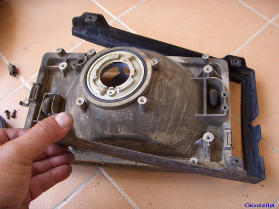

       กรอบนอกโคมที่เป็นชิ้นพลาสติก... ถอด
Godzila จาก Manit 210.203.178.249 พฤหัสบดี, 8/3/2550 เวลา : 23:44  IP : 210.203.178.249
edit แก้ไขคำตอบ   delete ลบคำตอบ 104686

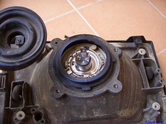

       ถอดยางหุ้มตรงขั้ว
Godzila จาก Manit 210.203.178.249 พฤหัสบดี, 8/3/2550 เวลา : 23:46  IP : 210.203.178.249
edit แก้ไขคำตอบ   delete ลบคำตอบ 104689
       เอาออก
Godzila จาก Manit 210.203.178.249 พฤหัสบดี, 8/3/2550 เวลา : 23:47  IP : 210.203.178.249
edit แก้ไขคำตอบ   delete ลบคำตอบ 104690

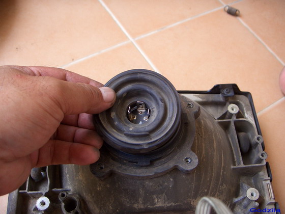

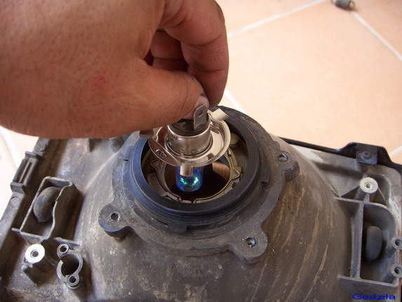

       เอาหลอดไฟออก...
Godzila จาก Manit 210.203.178.249 พฤหัสบดี, 8/3/2550 เวลา : 23:49  IP : 210.203.178.249
edit แก้ไขคำตอบ   delete ลบคำตอบ 104692

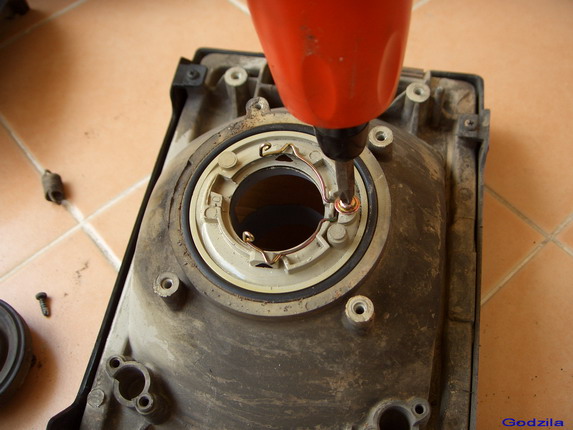

       ไขสกรูนัทสปริงล็อคขั้วหลอดไฟออก..
Godzila จาก Manit 210.203.178.249 พฤหัสบดี, 8/3/2550 เวลา : 23:51  IP : 210.203.178.249
edit แก้ไขคำตอบ   delete ลบคำตอบ 104693

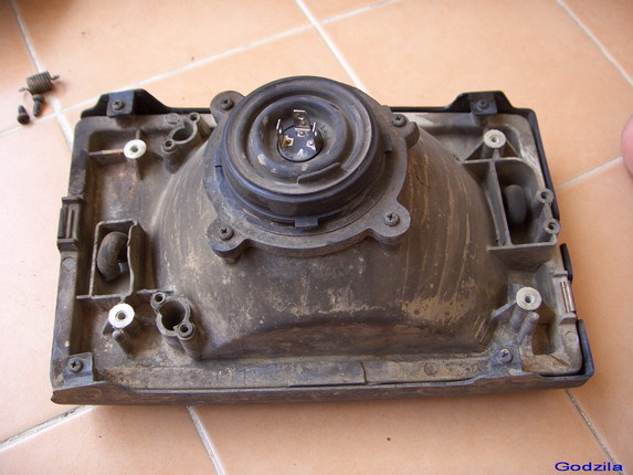

       เสร็จแล้วก็เป็นชิ้นๆอย่างงี้...
Godzila จาก Manit 210.203.178.249 พฤหัสบดี, 8/3/2550 เวลา : 23:52  IP : 210.203.178.249
edit แก้ไขคำตอบ   delete ลบคำตอบ 104694
