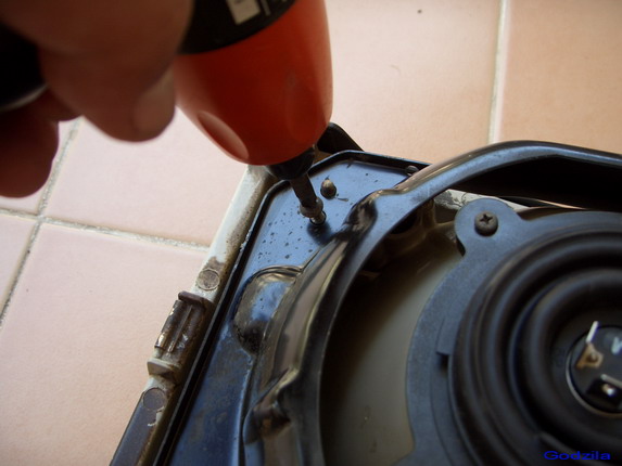

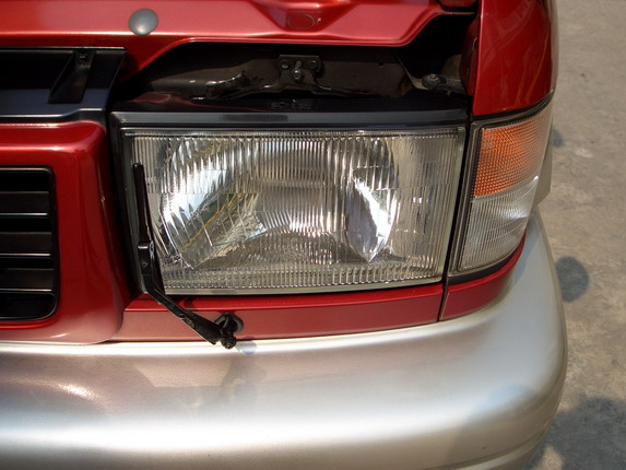

       ถ่ายเก็บรายละเอียดพร้อมกับรีไซด์ไว้นานแล้ว แต่เผอิญงานเยอะ ไม่ค่อยสะดวก วันนี้(พอ)ว่าง.. เลยเอารูปกรรมวิธีถอดไฟหน้าล้างตาด้วยตัวเองมาให้เพื่อนๆได้สนุกกันในยามว่าง แต่ทั้งนี้ทั้งนั้นหากไม่สะดวก ไปให้ร้านทำดีกว่าครับ

ส่วนใครอยากจะทำเองก็มาดูครับ ง่ายๆ ไม่ยากส์

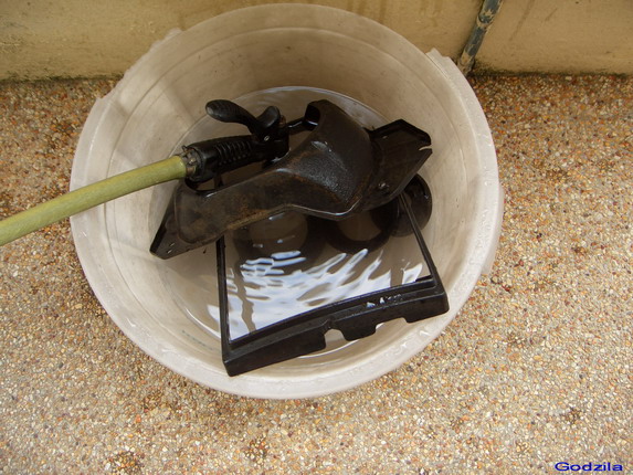

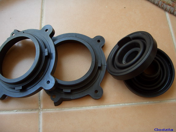

       ชิ้นส่วนต่างๆใส่กาละมังล้างด้วยน้ำยาล้างจานซันไลต์

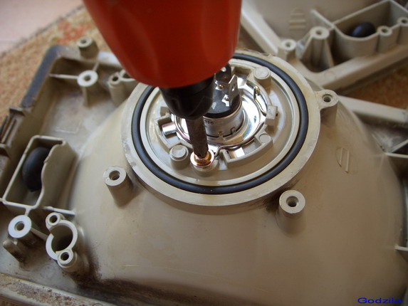

       ตัวโคมให้ใช้น้ำเปล่าล้างก่อน จากนั้นก็เทน้ำยาล้างจานที่ผสมกับน้ำเจอจางเข้าไปด้านใน(ร้านจะเปิดซีลกระจกหน้าออกมาเลย) ใช้ตะเกียบไม่ไผ่เบอร์เล็กผ่าปลายเป็นสองซีกเพื่อหนีบก้อนสำลีแล้วพันให้รอบเช่นเดียวกับปลายคัทตันบัดขนาดยักษ์
แหย่เข้าไปถูๆข้างในจนสะอาดทุกซอกทุกมุม

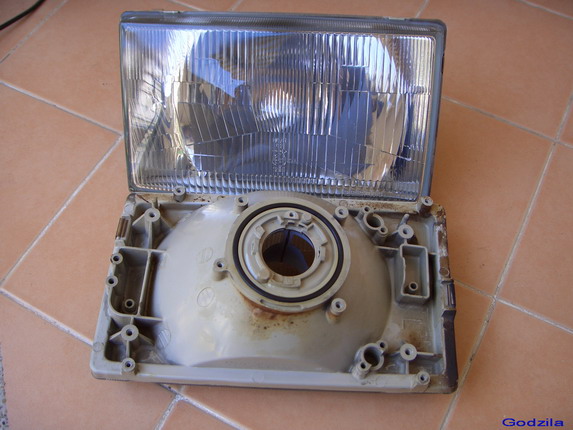

       ดูสิครับ ผมล้วงจนสะอาดเกือบทุกมุมของตัวโคม

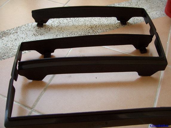

       ชิ้นส่วนทุกชิ้นก็ล้างให้สะอาด

       สะอาดทุกชิ้น

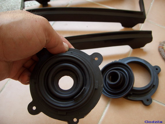

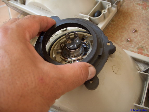

       พอแห้งได้ที่ก็เริ่มประกอบให้มันเข้าที่เข้าทาง โดยข้องอยางตรงรูหายใจ เมื่อถอดออกมาล้างสะอาดแล้วใส่กลับเข้าที่
Godzila จาก Manit 210.203.178.249 ศุกร์, 9/3/2550 เวลา : 00:09  IP : 210.203.178.249
edit แก้ไขคำตอบ   delete ลบคำตอบ 104702

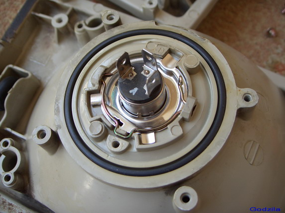

       ใส่หลอดไฟกลับเข้าที่
Godzila จาก Manit 210.203.178.249 ศุกร์, 9/3/2550 เวลา : 00:11  IP : 210.203.178.249
edit แก้ไขคำตอบ   delete ลบคำตอบ 104703

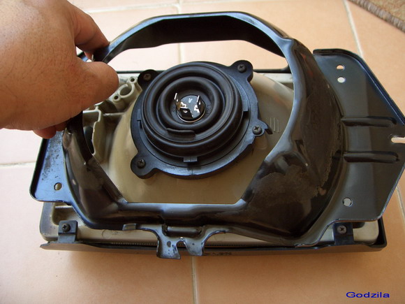

       ใส่คลอบพลาสติกหลัง
Godzila จาก Manit 210.203.178.249 ศุกร์, 9/3/2550 เวลา : 00:14  IP : 210.203.178.249
edit แก้ไขคำตอบ   delete ลบคำตอบ 104707
       ใส่ฝาครอบหลังโคมที่เป็นชิ้นเหล็กเข้าที่
Godzila จาก Manit 210.203.178.249 ศุกร์, 9/3/2550 เวลา : 00:16  IP : 210.203.178.249
edit แก้ไขคำตอบ   delete ลบคำตอบ 104708

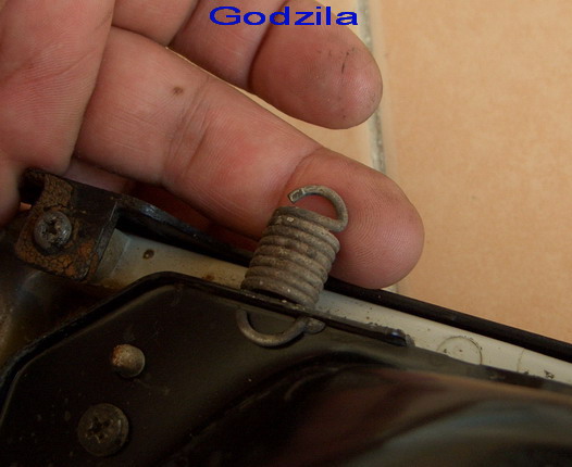

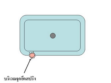

       สปริงดึงโคมไฟหน้าให้ยึดติดกับเบ้าตัวนี้... อย่าลืมหรือใส่ผิดด้าน
Godzila จาก Manit 210.203.178.249 ศุกร์, 9/3/2550 เวลา : 00:18  IP : 210.203.178.249
edit แก้ไขคำตอบ   delete ลบคำตอบ 104711
       จากนั้นก็ประกอบโคมเข้ากับเบ้าไฟหน้า พยายามปรับให้ได้แนวและชิดเนียนสนิท โดยการใส่สปริงยึดล่าง สกรูนัทดึงข้าง สกรูนัทปรับตัวบน ไฟเลี้ยวมุม เป็นอันเสร็จ

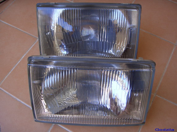

       เสร็จแล้วครับ... ล้างตาจนใส

       พี่มานิตครับสปริงตัวที่ยึดกับโคมหน้านี่ยึดกับตัวรถตรงจุดไหนครับ ขอบคุณครับ

       สปริงยึดโคมหน้าจะอยู่ด้านล่างของตัวโคม ทำหน้าที่ยึดโคมทั้งลูกไม่ให้ขยับ ตอนใส่กลับจะยาก แต่มีแท็คติคง่ายๆคือ เอาสปริงมาดึงให้ยืดออกอีกนิดนึง แล้วใช้ปลายไขควงปากแบนดันของปลายให้เข้ารูผนังหลังโคม
