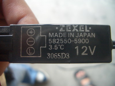

       ตอนนี้ปัญหาของผมคือ...แอร์...วิ่งระยะทางไกล...จะมีน้ำแข็งเกาะที่ท่อทองแดง..เปิดฝากระโปรงจะเห็น..อาการคือไม่เย็น...ถ้าวิ่งในเมือง..ไม่ใช้ความเร็วยาวๆ...ไม่มีปัญหาครับ...

       คต 9 แอร์ไม่เย็นเป็นน้ำแข็งที่ท่อแล้วเป็นเวลาใช้ในเมือง ต้องถามก่อนครับว่าได้ทำอะไรไปบ้าง แล้วส่วนใหญ่เจ้าของรถทรูปเปอร์จะถอดท่อน้ำฮีตเตอร์ออกหมดแล้ว เพราะว่าแอร์ไม่ค่อยเย็น เพราะมันจะทำงานพร้อมกันคือน้ำร้อนจะเข้าไปที่คอย์ลร้อนที่อยู่ในตู้แอร์ด้วย แล้วใช้การบังคับทิศทางลมเอาโดยการผสมทั้งลมร้อนและลมเย็นออกมา ดังนั้นถ้ายังไม่เอาออก ก็ให้เอาออกเสียเถอะครับ รับรองว่าแอร์จะเย็นขึ้นแน่นอน และที่เจออีกปัญหาก็คือตัวปรับอุณหภูมิ(สวิทช์เทอร์โม) บ้างครั้งก็เสีย คือมันไม่ตัดเลย มันก็จะเป็นน้ำแข็ง และถ้ารถไม่เคยล้างตู้เลยก็แนะนำให้ช่างแอร์เค้าจัดการเสียหน่อยก็จะดีครับ

       ขอบคุณครับ...คุณหมี ...ท่อ heater ถอดออกเมื่อสี่ปีมาแล้วครับ...วิ่งทางไกลครับ..ถึงเป็นน้ำแข็ง ในเมืองไม่เป็นครับ...เสาร์นี้จะให้ร้านแอร์แถวบ้าน(บางบัวทอง) เช็ค และจะแจ้งความคืบหน้าให้สมาชิกทราบครับ...

       ร้านแอร์บอกเป็นที่ตัวนี้ครับ.สอนด้วยว่าภาษาช่างเรียก"หางหนู" ครับ.ร้านไม่มีของ..บอกราคาประมาณพันหก..ของศูนย์ตรีเพชรฯ.....ไม่ทราบตัวนี้ราคาเท่าไหร่ครับ... ยังไม่ได้ซ่อมครับ..ประกอบกลับไปก่อน...
