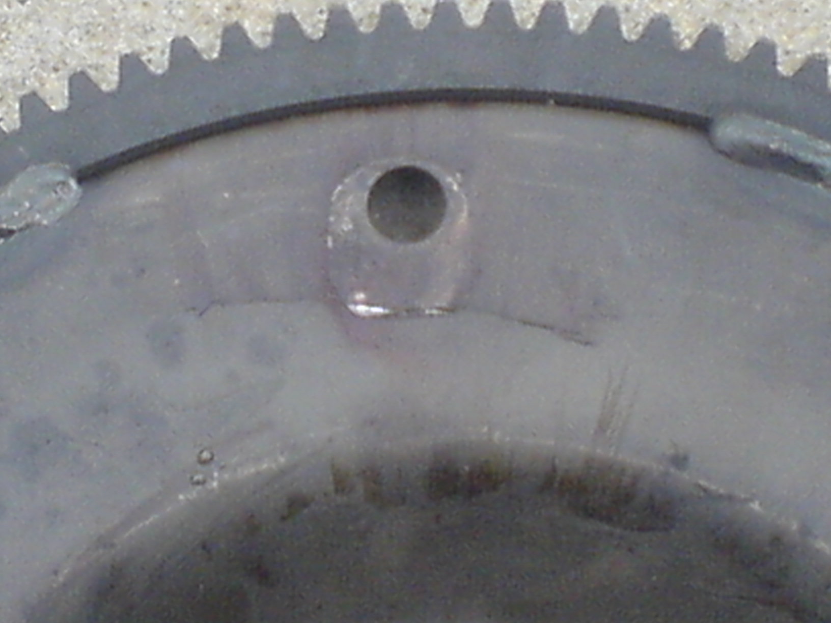

คำตอบที่ 79
       พี่หมีครับช่วยดูหน่อยครับ ยังใส่ได้ไหม
จาก หมูสามชั้น 67.15.183.14 พฤหัสบดี, 6/9/2550 เวลา : 17:52  IP : 67.15.183.14
edit แก้ไขคำตอบ   delete ลบคำตอบ 149585
คำตอบที่ 80
       คต 80
ได้เห็นแล้ว ผมคิดว่าใช้ของเดิมก็ไม่หน้าจะมีปัญหาอะไรในระยะสั้นนะครับ แต่ในระยะยาวก็อาจจะมีปัญหาได้ ก็ใช้ไปก่อนเถอะครับคิดว่าไม่น่าที่จะเป็นอะไร แล้วก็คงต้องถามเพื่อนสมาชิกกันด้วยว่ามีใครเจอปัญหาแบบนี้บ้าง ผมเป็นช่างมาหลายปีก็ยังไม่เคยเจอปัญหานี้เหมือนกัน
