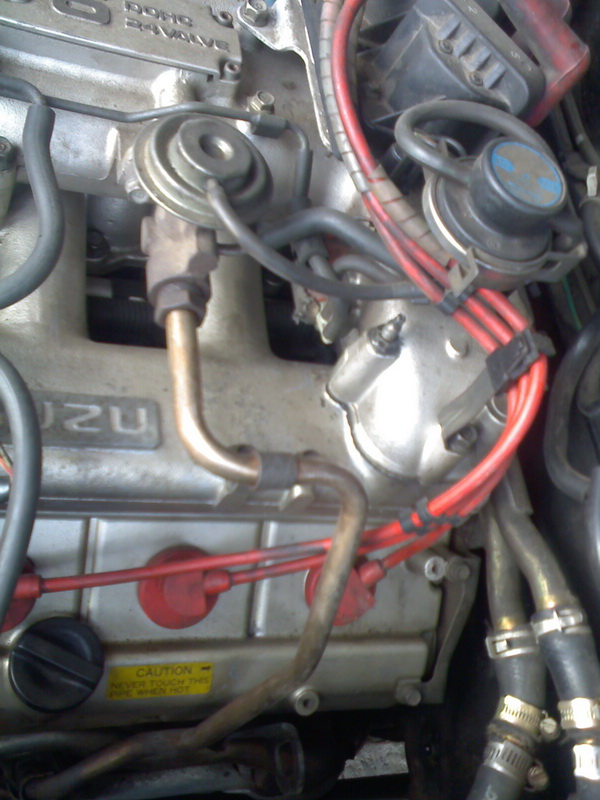

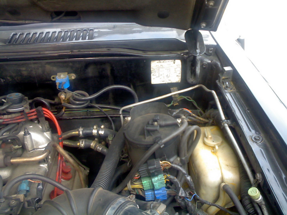

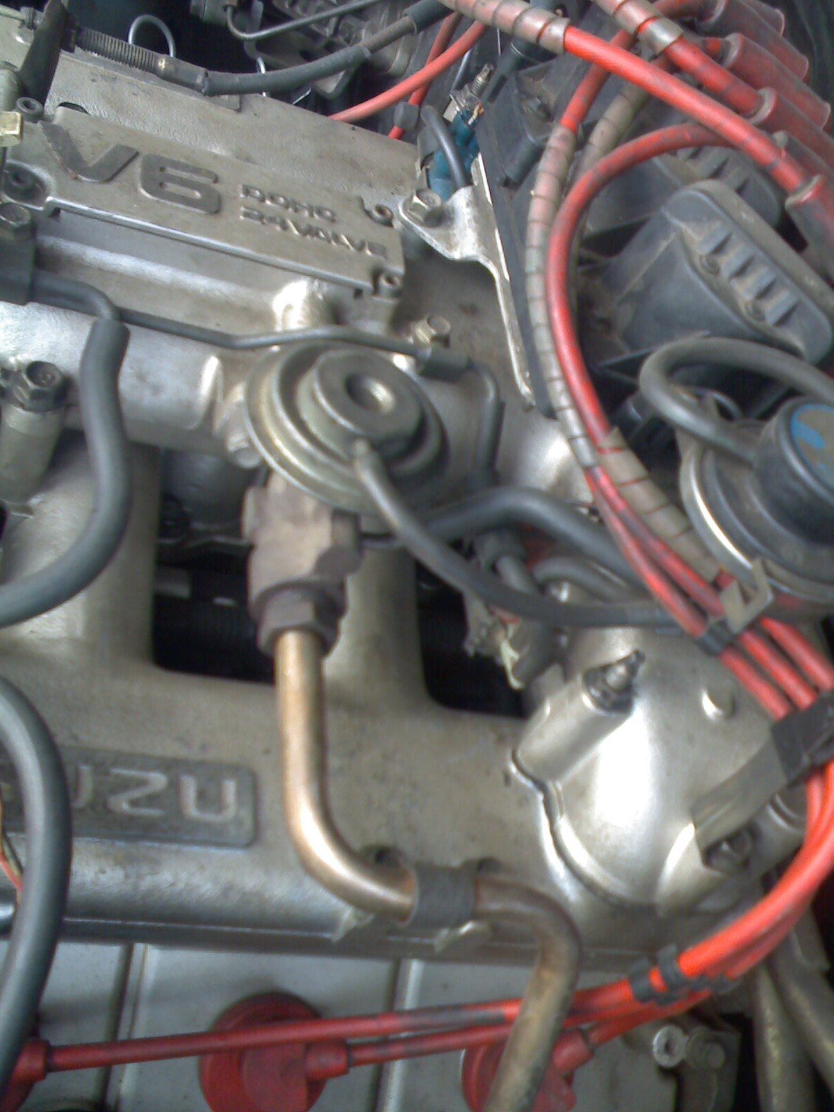

คำตอบที่ 105
จาก ต้น บางปู TCT405 58.137.40.70 พฤหัสบดี, 29/1/2552 เวลา : 08:35  IP : 58.137.40.70
edit แก้ไขคำตอบ   delete ลบคำตอบ 207728
คำตอบที่ 106
       คต 105 ไม่ทราบว่าถามถึงตัวไหน
ดูจากรูปไม่แน่ใจว่าถามถึงตัวไหน แต่ขอเดาเอาแล้วกันว่าคงจะเป็นตัวที่อยู่ด้านบน กลมๆ และมีท่อแวคคั่มต่อเข้ามา และมีท่อเหล็กสีน้ำตาลต่อลงไปด้านล่าง เข้ากับท่อไอเสีย ถ้าเป็นตัวนี้ ก็เป็นตัวที่เรียกว่า EGR ไว้สำหรับลดมลภาวะของไอเสียเครื่องยนต์ที่ออกไปทางท่อไอเสีย มันจะทำงานโดยการนำเอาไอเสียกลับมาเผาไหม้ใหม่อีกครั้ง ตอนที่เราผ่อนคันเร่งเร็วๆนะครับ คาดว่าคงจะเข้าใจนะครับ

คำตอบที่ 107
       ท่อมันรั่วเป็นอะไรหรือเปล่าครับ มันจะเกี่ยวกับควันดำหรือเปล่าครับ
จาก ต้นบางปู TCT.405 58.137.40.70 พฤหัสบดี, 29/1/2552 เวลา : 11:33  IP : 58.137.40.70
edit แก้ไขคำตอบ   delete ลบคำตอบ 207736
คำตอบที่ 108
       ควันดำไม่หน้าจะเกี่ยวกับอุปกรณ์ตัวนี้นะครับ หน้าจะเป็นที่เซ็นเซอร์ตัวอื่นมากกว่าครับ เช่น Map เซ็นเซอร์ หรือ O2 เซ็นเซอร์ นะครับ แล้วก็ต้องดูว่ามันดำตอนไหน ตอนเครื่องเย็น หรือเครื่องร้อนด้วยครับ มันจะเกี่ยวกับ ECT หรือเซ็นเซอร์อุณหภูมิเครื่องยนต์ ครับ หากจะให้ดีควรหาเครื่อง เท็ค จับค่าดูครับ

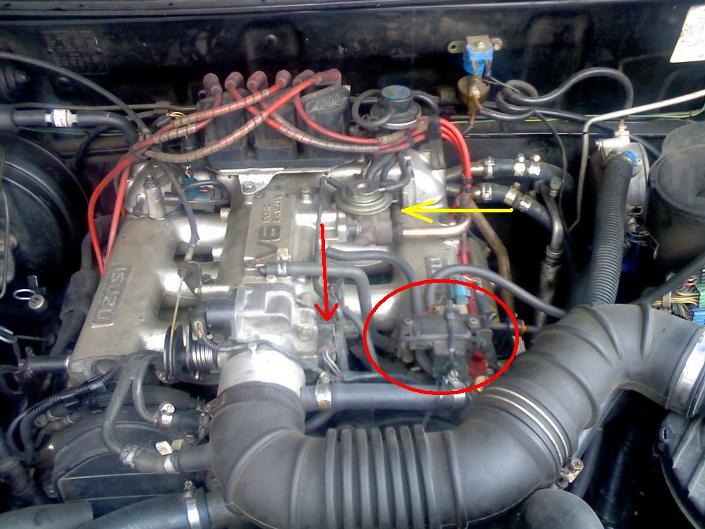

คำตอบที่ 112
       ตัวไหนคือ Map เซ็นเซอร์ ครับ
จาก ต้น บางปู TCT405 58.137.40.70 ศุกร์, 30/1/2552 เวลา : 09:49  IP : 58.137.40.70
edit แก้ไขคำตอบ   delete ลบคำตอบ 207748
คำตอบที่ 113
จาก ต้น บางปู TCT405 58.137.40.70 ศุกร์, 30/1/2552 เวลา : 09:50  IP : 58.137.40.70
edit แก้ไขคำตอบ   delete ลบคำตอบ 207749
คำตอบที่ 114
       จากรูปในวงกลมสีแดง คือ Map เซ็นเซอร์ ครับ ลองดูว่ามีทอยางที่เข้าด้านล่างขาดหรือรั่วหรือเปล่า ส่วนที่ลูกศรสีแดง จะเป็น TP เซ็นเซอร์ จะมีหน้าที่บอกองศาการเปิดของปีกผีเสื้อ อันนี้ก็ต้องเช็คด้วยครับ ส่วนลูกศรสีเหลือง เป็น EGR วาล์วครับ ไม่ต้องไปยุ่งอะไรกับมันครับ ขอถามเพิ่มเติมครับว่าเวลาใช้แก๊สแล้วควันดำหรือเปล่าครับ ช่วยดูด้วยครับ
