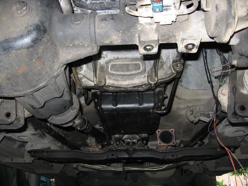

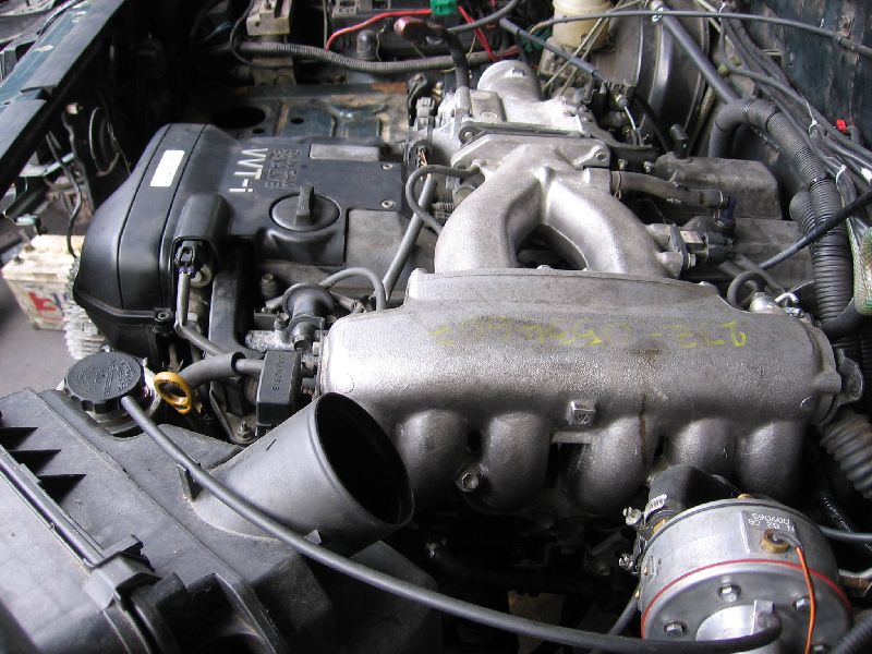

คำตอบที่ 71
       ผมกำลังวาง 2j vvti อยู่ครับ ถ่ายภาพไว้ ใช้เสื้อเกียร์ 4jg2 แต่ข้างในเป็นของ 2j ชนกันได้เลยไม่ดัดแปลงมาก

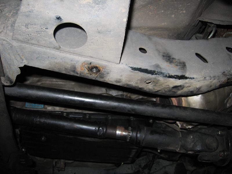

คำตอบที่ 75
       สิ่งที่แปลงมีอยู่อย่างเดียว คือ หม้อน้ำย้ายมาอยู่ใต้คานหน้า และปาดแผงกันด้านข้างเพื่อหลบใบพัดลมฟรีปั๊ม เป็นโค้งวงกลม ห้องเครื่องไม่ได้ทุบครับเฟืองท้ายและชุดทรานเฟอร์เดิมครับ

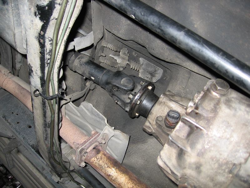

คำตอบที่ 76
       ชุดทรานเฟอร์ด้านหน้า
จาก เอกธนัช 202.183.229.100 ศุกร์, 30/5/2551 เวลา : 16:42  IP : 202.183.229.100

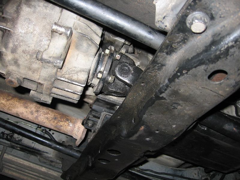

คำตอบที่ 77
       หลังชุด
