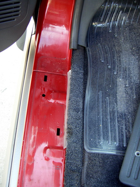

       ก่อนอื่นต้องมานั่งดูก่อน ยางขอบประตูของทรูเปอร์มีทั้งหมด 5 บาน(รวมหลัง) คู่บานหน้าเป็นราง 2 แถว คือเกาะที่ขอบบอดี้รถ 1 จุด กับขอบประตู 1 จุด
เราเริ่มจากตรงนี้ก่อน.. คือเส้นที่เกาะขอบตัวถังด้านใน
Godzila จาก Manit 58.10.189.16 ศุกร์, 9/11/2550 เวลา : 17:48  IP : 58.10.189.16
edit แก้ไขคำตอบ   delete ลบคำตอบ 164005

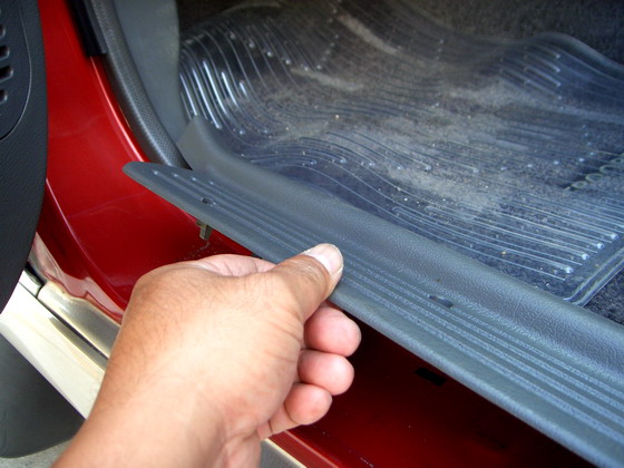

       จัดการไขสกรูสี่แฉกแล้วเปิดแผ่นเพลทพลาสติกเจ้าตัวนี้ออก
Godzila จาก Manit 58.10.189.16 ศุกร์, 9/11/2550 เวลา : 17:51  IP : 58.10.189.16
edit แก้ไขคำตอบ   delete ลบคำตอบ 164006
       เปิดให้ล่อนจ้อนเลย..

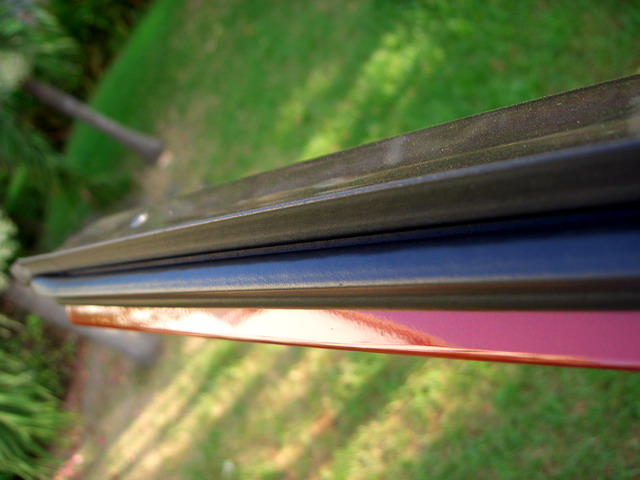

Godzila จาก Manit 58.10.189.16 ศุกร์, 9/11/2550 เวลา : 18:00  IP : 58.10.189.16
edit แก้ไขคำตอบ   delete ลบคำตอบ 164010

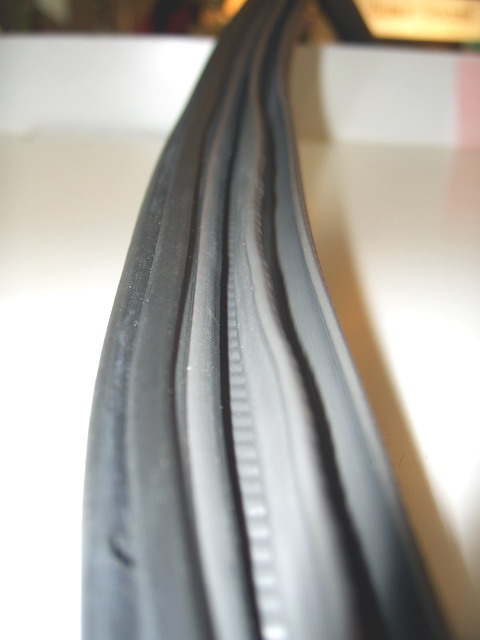

       แล้วก็ดึงเจ้ายางขอบเส้นในออกมาทำความสะอาด
Godzila จาก Manit 58.10.189.16 ศุกร์, 9/11/2550 เวลา : 18:02  IP : 58.10.189.16
edit แก้ไขคำตอบ   delete ลบคำตอบ 164011

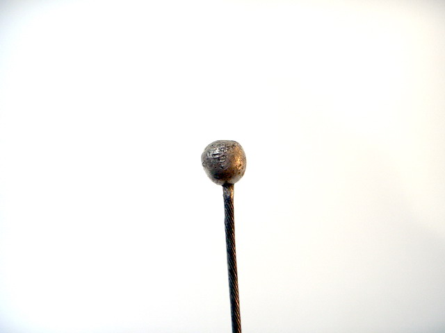

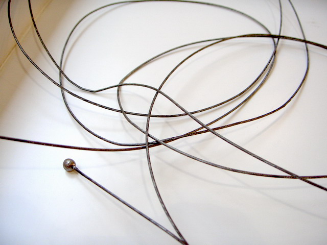

       อุปกรณ์ลากสายที่คุณใหญ่ออกแบบเอาไว้..
Godzila จาก Manit 58.10.189.16 ศุกร์, 9/11/2550 เวลา : 18:03  IP : 58.10.189.16
edit แก้ไขคำตอบ   delete ลบคำตอบ 164012
       หัวนำ.. เพื่อสอดส่วยเข้าไปในท่อ
Godzila จาก Manit 58.10.189.16 ศุกร์, 9/11/2550 เวลา : 18:04  IP : 58.10.189.16
edit แก้ไขคำตอบ   delete ลบคำตอบ 164013

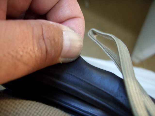

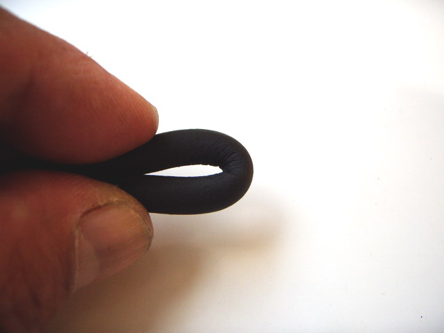

       พับปลายสายท่อยาง จะรัดด้วยหนังสะติ๊กหรือเทปเหนียวก็ได้
Godzila จาก Manit 58.10.189.16 ศุกร์, 9/11/2550 เวลา : 18:07  IP : 58.10.189.16
edit แก้ไขคำตอบ   delete ลบคำตอบ 164014

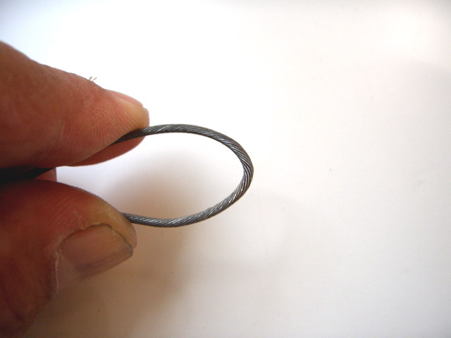

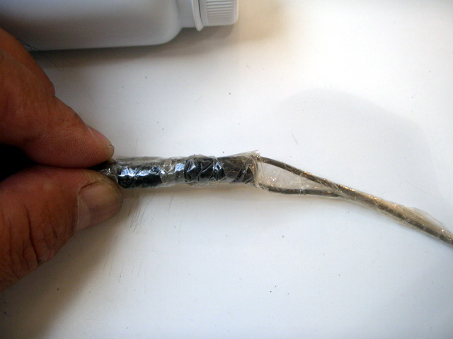

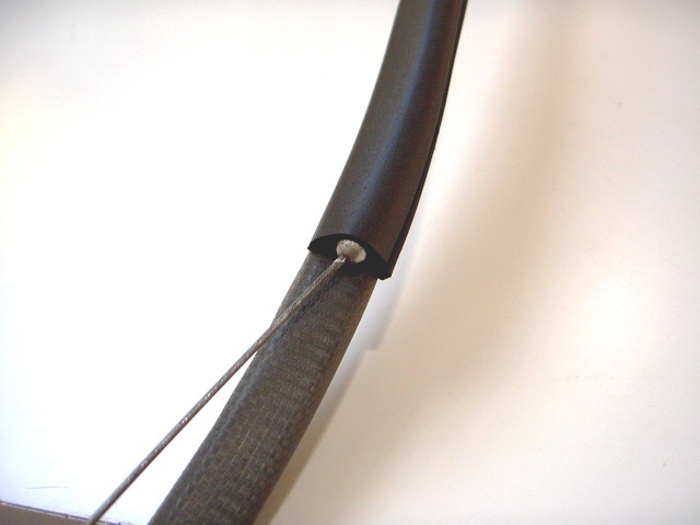

       พับสายสลิงเพื่อคล้องกับยางเส้น.. ไม่งั้น หลุด ขาด
Godzila จาก Manit 58.10.189.16 ศุกร์, 9/11/2550 เวลา : 18:09  IP : 58.10.189.16
edit แก้ไขคำตอบ   delete ลบคำตอบ 164015
       อย่างนี้...
Godzila จาก Manit 58.10.189.16 ศุกร์, 9/11/2550 เวลา : 18:10  IP : 58.10.189.16
edit แก้ไขคำตอบ   delete ลบคำตอบ 164016

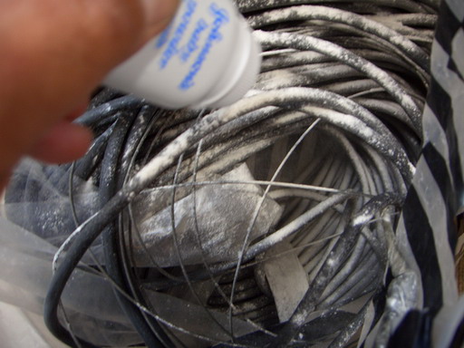

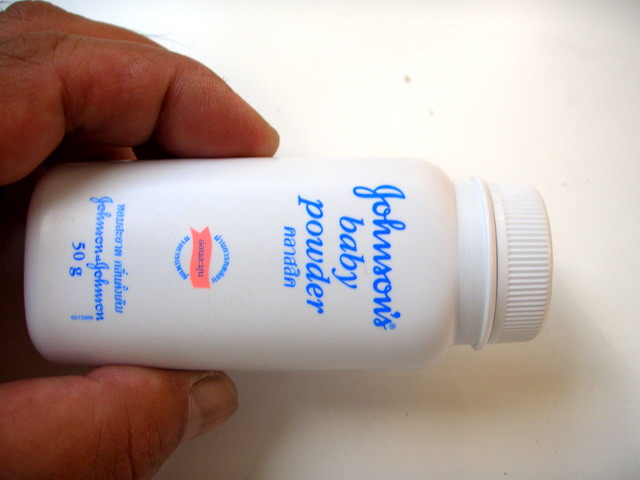

       อย่าลืมโรยแป้งที่เส้นยางที่เราจะนำสอดเข้าไปด้วย..
Godzila จาก Manit 58.10.189.16 ศุกร์, 9/11/2550 เวลา : 18:12  IP : 58.10.189.16
edit แก้ไขคำตอบ   delete ลบคำตอบ 164017

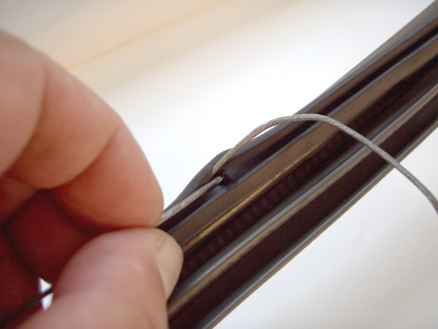

       แล้วก็เอาปลายมาสอดเขาในโพรงตรงนี้..
Godzila จาก Manit 58.10.189.16 ศุกร์, 9/11/2550 เวลา : 18:13  IP : 58.10.189.16
edit แก้ไขคำตอบ   delete ลบคำตอบ 164018
       สอดเข้าลึกๆ
Godzila จาก Manit 58.10.189.16 ศุกร์, 9/11/2550 เวลา : 18:15  IP : 58.10.189.16
edit แก้ไขคำตอบ   delete ลบคำตอบ 164019
       จะดันเข้าลึกมากๆก็ไม่ได้.. ต้องหารูออกเป็นช่วงๆ พอดีเค้าทำรูไว้ให้แล้ว
Godzila จาก Manit 58.10.189.16 ศุกร์, 9/11/2550 เวลา : 18:17  IP : 58.10.189.16
edit แก้ไขคำตอบ   delete ลบคำตอบ 164020
       ดันหัวให้ถึงแล้วก็โผล่ออก..
Godzila จาก Manit 58.10.189.16 ศุกร์, 9/11/2550 เวลา : 18:18  IP : 58.10.189.16
edit แก้ไขคำตอบ   delete ลบคำตอบ 164021

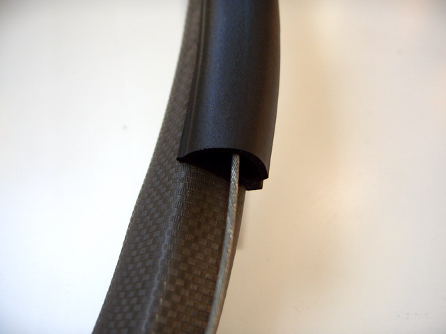

       จากนั้นทำการลากสาย..
Godzila จาก Manit 58.10.189.16 ศุกร์, 9/11/2550 เวลา : 18:19  IP : 58.10.189.16
edit แก้ไขคำตอบ   delete ลบคำตอบ 164024
       พอเส้นยางมาถึง.. ก็รีบดันปลายเข้าไปใหม่อีก
Godzila จาก Manit 58.10.189.16 ศุกร์, 9/11/2550 เวลา : 18:21  IP : 58.10.189.16
edit แก้ไขคำตอบ   delete ลบคำตอบ 164025
       พยายามถ่างเบาๆ(เดี๋ยวฉีก)แล้วดันยาวๆ
Godzila จาก Manit 58.10.189.16 ศุกร์, 9/11/2550 เวลา : 18:23  IP : 58.10.189.16
edit แก้ไขคำตอบ   delete ลบคำตอบ 164026
       ถ้าช่วงไหนฝืดก็ดึงโพรงให้ยืดช่วยนิดนึง

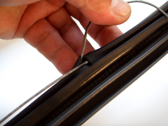

       ดัน
Godzila จาก Manit 58.10.189.16 ศุกร์, 9/11/2550 เวลา : 18:26  IP : 58.10.189.16
edit แก้ไขคำตอบ   delete ลบคำตอบ 164028

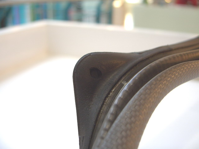

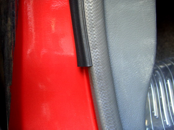

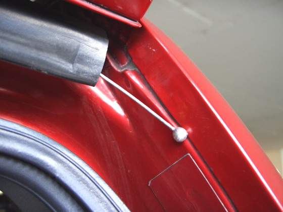

       ตรงมุมของขอบยางก็คือมุมขอบประตูหน้า มีรูเพื่อให้สอดปลายตุ้มโผล่ออกมาพักสายและดึง จะได้ไม่ติดเวลาดึงสายยางลอดโพรงช่วงเลี้ยว
Godzila จาก Manit 210.203.179.127 เสาร์, 10/11/2550 เวลา : 07:09  IP : 210.203.179.127
edit แก้ไขคำตอบ   delete ลบคำตอบ 164085

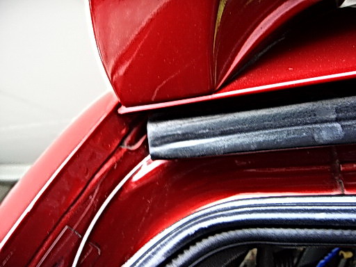

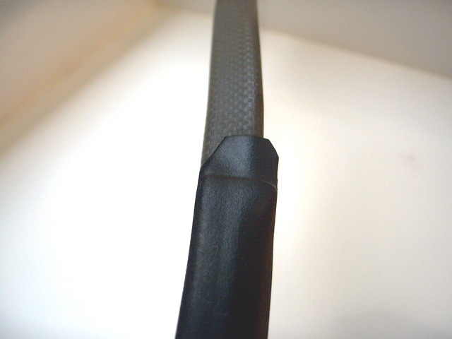

       ปลายสุดของยางขอบประตูด้านในที่ติดกับตัวถังรถ... ปลายตัน
Godzila จาก Manit 210.203.179.127 เสาร์, 10/11/2550 เวลา : 07:11  IP : 210.203.179.127
edit แก้ไขคำตอบ   delete ลบคำตอบ 164086
       ก็ใช้วิธีเอาออกรูท้ายสุดแล้วดึงสายยางออกมาให้ยาวเกินนิดหน่อยเพื่อช่วยดันต่อไปให้ถึงปลายทางที่ตัน

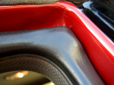

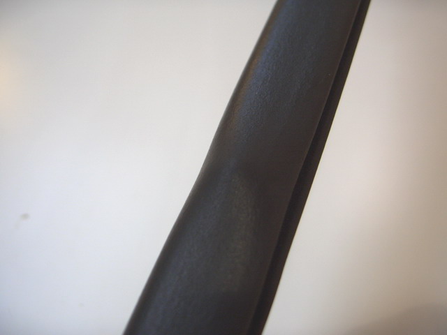

       นูนขึ้น แต่ไม่แข็ง กดแล้วนิ่ม เนื่องจากเส้นยางใส้ในเป็นวัสดุที่ค่อนข้างนิ่ม คุณใหญ่สั่งมาให้
Godzila จาก Manit 210.203.179.127 เสาร์, 10/11/2550 เวลา : 07:36  IP : 210.203.179.127
edit แก้ไขคำตอบ   delete ลบคำตอบ 164091
       ตรงช่วงมุมขอบที่เคยแผ่บก็นูบขึ้นมา.. เก็บเสียงได้เงียบสนิท(เมื่อสอดท่อยางใส่เข้าไปข้างในแล้วทั้งสองฝั่ง)
Godzila จาก Manit 210.203.179.127 เสาร์, 10/11/2550 เวลา : 07:43  IP : 210.203.179.127
edit แก้ไขคำตอบ   delete ลบคำตอบ 164092

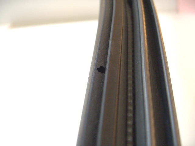

       ช่วงมุมที่ดูแล้วยาก แต่กลับมีรูทำให้ลอดท่อยางโผล่ออกมาได้
Godzila จาก Manit 210.203.179.127 เสาร์, 10/11/2550 เวลา : 07:50  IP : 210.203.179.127
edit แก้ไขคำตอบ   delete ลบคำตอบ 164094
       วิธีหล่อลื่นให้กับเส้นยางที่จะสอดเข้าไปข้างในยางขอบประตู แป้งครับ
Godzila จาก Manit 210.203.179.127 เสาร์, 10/11/2550 เวลา : 07:55  IP : 210.203.179.127
edit แก้ไขคำตอบ   delete ลบคำตอบ 164096

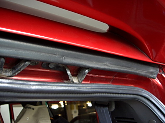

       ยางขอบบนประตูหลังที่แฟ่บก็ทำได้
Godzila จาก Manit 210.203.179.127 เสาร์, 10/11/2550 เวลา : 07:57  IP : 210.203.179.127
edit แก้ไขคำตอบ   delete ลบคำตอบ 164099

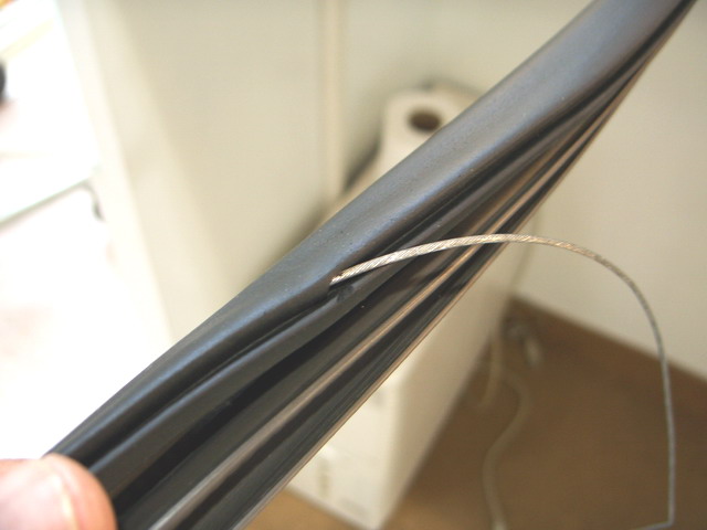

       ตรงนี้ทำง่ายไม่ต้องรื้อถอดออกมา.. เอาสายสลิงสอดร้อยเข้ารูเลย
Godzila จาก Manit 210.203.179.127 เสาร์, 10/11/2550 เวลา : 08:00  IP : 210.203.179.127
edit แก้ไขคำตอบ   delete ลบคำตอบ 164100
       โผล่ออกอีกฝั่งแล้วก็ดึงเส้นสายยางตามมา
Godzila จาก Manit 210.203.179.127 เสาร์, 10/11/2550 เวลา : 08:01  IP : 210.203.179.127
edit แก้ไขคำตอบ   delete ลบคำตอบ 164101
