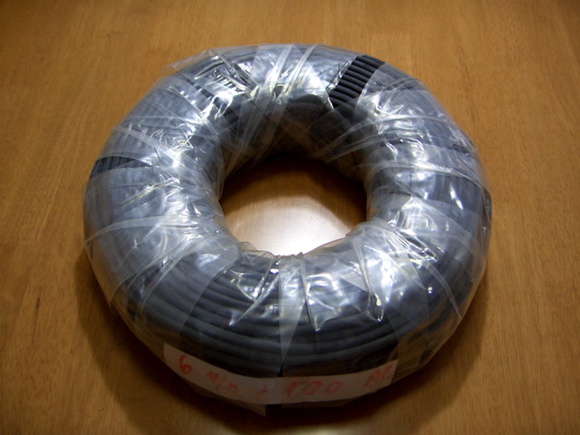

       จั่วหัวไว้เสียวใส้ดีครับ... ไม่มีอะไรหรอกนอจากเรื่องทำเองล้วนๆ คือเป็นผลพวงมาจากช่วง D.I.Y.ที่ลานจอดรถออฟฟิศคุณไข่ แล้วทำการรื้อยางขอบประตูรถพี่ประวิทย์มาใส่ท่อยาง ซึ่งเครดิตทั้งหมดต้องยกให้คุณใหญ่ เจ้าของโปรเจ็คร้อยท่อด้วยสลิงเส้นเล็กๆเพื่อดึงเอาเส้นยางนุ่มๆเข้าไปอยู่ด้านในยางขอบประตูทุกบาน ซึ่งวันนั้นทำได้เพียงแค่ 2 บาน เนื่องจากผมต้องไปธุระ กลับมาบ่ายมาก ไหนจะนั่งเมาท์กันมันส์หยด ดูตะเกียงจิบเบียร์ของคุณOodey
และต่อไปนี้เป็นผลของการต่อยอดซึ่งพี่ประวิทย์ทิ้งอุกรณ์กับเส้นยางไว้ให้ผม(ค่าเส้นยางหารกันก็ยังไม่ได้จ่าย) เลยต้องกลับมานั่งทำเอง เดี๋ยวเวลาว่างๆนัดกันทำอีกระรอกแถวๆบางชันนะพี่! ส่วนความดีทั้งหมดยกให้คุณใหญ่ครับทั้งจัดหาทั้งเจ้าของอุปกรณ์

       ขอเพิ่มเติมรายละเอียดครับ...
เส้นยางที่ผมนำมาใช้เพื่อสอดเข้าไปในยางขอบประตู ไม่สามารถหาซื้อได้ตามท้องตลาด เป็นความอนุเคราะห์ของ"คุณใหญ่" หนึ่งในสมาชิกทรูเปอร์ที่ทั้งจัดหาและทำสายสลิง มาให้พวกเราทดลองใช้ โดยมีพี่ประวิทย์รับช่วงต่อมาอีกทอด แล้วยังทำไม่เสร็จทุกบาน ก็เลยฝากของและผ่องถ่ายมาที่ผม..
เส้นยางทำด้วยวัสดุนิ่มมาก ไม่ใช่ซิลลิโคนหรือท่อยางที่มีโพรงข้างในอีกที แต่เป็นเส้นยางตัน เนื้อนิ่ม ยืดหยุ่น ดูใกล้ๆลักษณะคล้ายเส้นยางกลมมีโพรงอากาศข้างใน(แบบฟองน้ำ) ซึ่งคุณใหญ่สั่งมาใช้ในกิจการของตนเอง
และผมกำลังคิดว่า.. เมื่อทำให้พี่ประวิทย์ครบทุกบานแล้ว จะเวียนไปให้สมาชิก TCT รายอื่นๆต่อไป.. คันนึงใช้เกือบ 20 เมตร หรือมัดนึงประมาณ 100 เมตร จะได้ 5 คัน ถ้าใครอยากได้เร็ว ก็ให้ใช้วิธีแชร์กันแล้วสั่งผ่านคุณใหญ่หรือพี่ประวิทย์
ราคาเดี๋ยวสอบถามอีกที.. ผมเองก็ยังไม่ได้ร่วมจ่ายเงินแชร์ให้กับพี่เค้า ถ้าใครสนใจทำต่อ ลงชื่อที่กระทู้นี้พร้อมเบอร์โทร เมื่อเสร็จจะเวียนส่งให้กันเป็นทอดๆครับ
