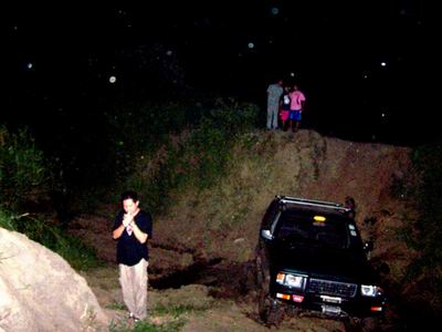

       ไปซุกซนมาเอารูป Trooper มาให้ดูครับ
ลงเนิน

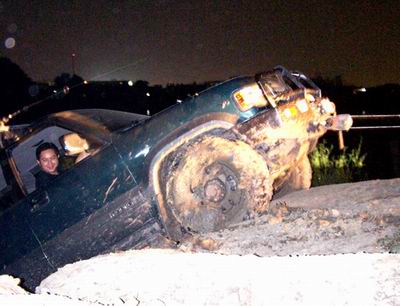

       ติดหล่ม ตูดจมโคลม แบตหมดสตาร์ทไม่ได้
โก้ จาก โก้ 61.90.133.166 อังคาร, 25/10/2548 เวลา : 16:11  IP : 61.90.133.166
edit แก้ไขคำตอบ   delete ลบคำตอบ 10168

       หาวิธีจัมพ์แบตไม่ได้ เลยโดนลากซะเลย
คราวหน้าจะเช็คแบตให้ดีก่อนคร้าบบบ

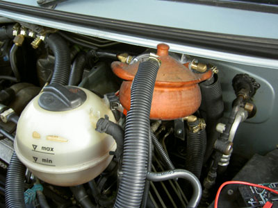

       หากปัญหาเยอะมากจะเปลี่ยนเป็นหม้อต้มรุ่นนี้แล้วครับ
โก้ จาก โก้ 61.90.133.166 จันทร์, 14/11/2548 เวลา : 11:44  IP : 61.90.133.166
edit แก้ไขคำตอบ   delete ลบคำตอบ 12926
