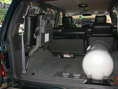

       อาทิตย์ที่ผ่านมาไปติดตั้งแก๊สที่ ออลสตาร์เซอร์วิส เป็นที่สามารถใช้ได้ 3 ระบบคือ
1.น้ำมันล้วน 2. น้ำมันล้วน 3. แก๊สผสมน้ำมัน

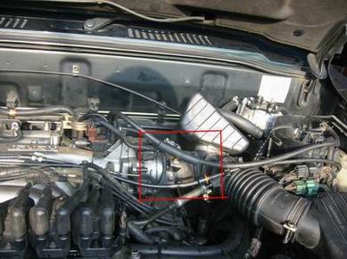

เขาติดตั้งโดยใช้ปากมิกเซอร์ขนาด 36 มม.แล้วต่อหัวฉีดน้ำมันเข้าที่ปากมิกเซอร์ 1 หัว

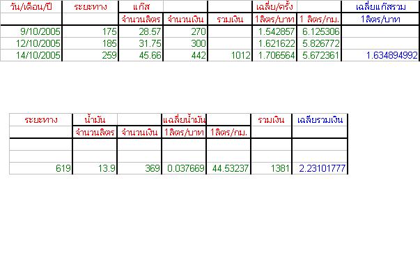

ถ้าเราเลือกระบบที่ 3 คือแก๊สผสมน้ำมัน เครื่องจะใช้เชื้อเพลิงทั้งสองอย่างพร้อมกันคือ ใช้แก๊ส 90% กับ น้ำมัน 10 % (เป็นคำอธิบายของอู่ที่ติดตั้ง) ผมทดลงวิ่งไปได้ ประมาณ 350 กิโลเมตร ใช้แก๊สไป 60 ลิตร (570 บาท) มาตรวัดน้ำมันยังอยู่ประมาณขีด F คาดว่าใช้น้ำมันไปประมาณ 7-8 ลิตร (โดยประมาณ ผมจะบรวบรวมให้วิ่งสัก 500 กม. แล้วจะเติมน้ำมันดูความสิ้นเปลืองน้ำมันว่าจะสามารถทำได้ประมาณ 50 กม/ลิตรตามที่อู่เขาโฆษณาหรือไม่)
สำหรับตัวผมได้สัก 40 กม./ลิตร ก็พอใจแล้วครับเพราะถ้าคิดรวมกับแก๊สที่ใช้ไปกิโลเมตรละ 1.60 บาท น้ำมันอีกประมาณ 60 สต. ถูกกว่าใช้น้ำมันประมาณ 50 - 60 เปอร์เซ็นต์ครับผม
       ปากมิกเซอร์เจาะหัวฉีดน้ำมัน 1 หัวควบคุมด้วยกล่อง
ถังใช้ขนาด 77 ลิตรครับ วางตามยาวด้านประตูเล็ก(ขวา)

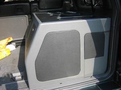

       กำลังให้ช่างทำคอนโซลแล้วหุ้มหนัง เสร็จแล้วจะโพส์ตให้ดูครับ
แล้วจะรายงานความคืบหน้าให้ท่านสมาชิกได้รับทราบ

ติดตั้ง 3 ระบบคือ 1. ใช้น้ำมันล้วน 2. ใช้แก๊สล้วน 3 .ใช้แก๊สผสมน้ำมัน 9:1
ปัจจุบันใช้มาประมาณ 500 กม.ใช้น้ำมันไปประมาณครึ่งขีดกว่า ประมาณว่าน่าจะใช้น้ำมันไป 12 ถึง 15 ลิตร จะใช้สักพักแล้วมีตัวเลขที่ใช้จริงจะแจ้งให้ทราบว่า น้ำมัน 1 ลิตรเมื่อวิ่งในโหมดแก๊สน้ำมันจะได้ระยะทางเท่าไร น่าจะเป็นเร็ว ๆ นี้ครับ
สำหรับราคา 23,000.- บาทยังไม่มีตู้คอนโซล (ประมาณการไว้ไม่เกิน 5,000.- บาท มีช่องใส่ของที่วางกล่องทิชชู ที่วางแก้วน้ำ ที่วางขวดน้ำ ช่องใส่ร่มกันแดด ฯลฯ หุ้มด้วยหนังเทียม)

       แก้ข้อมูลของตารางที่ 1 คอลัมที่ 6
1 ลิตร/บาท เป็น 1กม./บาท (หมายถึง1 กม.ใช้น้ำมันไปกี่บาท ?)
ตารางที่ 2 ในคอลัมที่ 4 ก็แก้เหมือนกันครับ
สรุปว่าวิ่งไป 619 กม. ใช้น้ำมัน+แก๊สไป 1381 บาท เฉลี่ย
กิโลเมตรละ 2.23 บาท

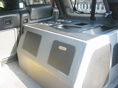

       เอาคอนโซลมาให้ดูกันครับ เพิ่งเสร็จ
จาก Prawit 58.11.96.51 อังคาร, 18/10/2548 เวลา : 10:40  IP : 58.11.96.51
edit แก้ไขคำตอบ   delete ลบคำตอบ 9305

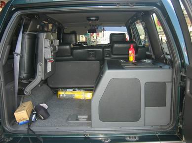

       อีกมุมครับ
จาก Prawit 58.11.96.51 อังคาร, 18/10/2548 เวลา : 10:41  IP : 58.11.96.51
edit แก้ไขคำตอบ   delete ลบคำตอบ 9306

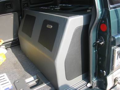

       อีกรูปครับ
จาก Prawit 58.11.96.51 อังคาร, 18/10/2548 เวลา : 10:43  IP : 58.11.96.51
edit แก้ไขคำตอบ   delete ลบคำตอบ 9307
       ราคา 4000 บาท ไม้หนา 15 มิล หุ้มด้วยไวนิลลายคล้ายเบาะในรถ โดยรวมพอใจงานเรียบร้อยดี มีช่องใส่ของ ช่องใส่ร่ม ช่องสำหรับซ่อมบำรุงถังแก๊ส

       งามและเนียนครับพี่ประวิทย์ หากเป็นถัง 98 ลิตรจะวางแบบนี้ได้มั้ยครับพี่ แล้วอันของพี่เป็นมัลติวาวล์หรือเปล่าครับ
อีกคำถาม ระบบทั้งหมดเป็นของอิตาลีหรือว่าที่ใหนครับ

       คุณประวิทย์ไปทำคอนโซลที่ไหน สวยมากและหมดไปเท่าไหร่ครับ????น่าสนใจมาก อยากไปทำด้วยครับ เพราะตอนนี้คนที่นั่งรถผมเมื่อเห็นถังแก๊สในรถแล้วไม่ค่อยสบายใจครับ

       สวยมากครับ แต่กล่องสามารถทำให้เล็กลงโดยที่ไม่เกินเบาะตัวเล็กได้ไหมครับ (ผมไม่ต้องการเก็บของในกล่อง)

       ผมทำจากร้านทำเบาะรถยนต์ของคุณโทน ร้านอยู่ที่ ถนนติวานนท์ เยื้องบิ๊กซีสาขานนท์ (เชิงสะพานข้ามแยกนนท์) เป็นร้านเล็ก ๆ ถ้ามาจากแครายก่อนถึงแยกนนท์อยู่ซ้ายมือ(เลยทางเข้ากระทรวงสาธารณะสุข ราคา 4000 บาท เบอร์ที่ร้านคือ 0-9684-8737, 0-2968-7898 เจ้าของร้านทำคนเดียว ช้าหน่อยแต่งานออกมาเนียน ออกแบบแล้วให้เขาทำตามที่ต้องการได้ครับ
