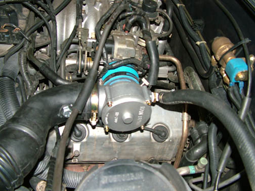

       อาทิตย์ที่ผ่านมาไปติดตั้งแก๊สที่ ออลสตาร์เซอร์วิส เป็นที่สามารถใช้ได้ 3 ระบบคือ
1.น้ำมันล้วน 2. น้ำมันล้วน 3. แก๊สผสมน้ำมัน
เขาติดตั้งโดยใช้ปากมิกเซอร์ขนาด 36 มม.แล้วต่อหัวฉีดน้ำมันเข้าที่ปากมิกเซอร์ 1 หัว
ถ้าเราเลือกระบบที่ 3 คือแก๊สผสมน้ำมัน เครื่องจะใช้เชื้อเพลิงทั้งสองอย่างพร้อมกันคือ ใช้แก๊ส 90% กับ น้ำมัน 10 % (เป็นคำอธิบายของอู่ที่ติดตั้ง) ผมทดลงวิ่งไปได้ ประมาณ 350 กิโลเมตร ใช้แก๊สไป 60 ลิตร (570 บาท) มาตรวัดน้ำมันยังอยู่ประมาณขีด F คาดว่าใช้น้ำมันไปประมาณ 7-8 ลิตร (โดยประมาณ ผมจะบรวบรวมให้วิ่งสัก 500 กม. แล้วจะเติมน้ำมันดูความสิ้นเปลืองน้ำมันว่าจะสามารถทำได้ประมาณ 50 กม/ลิตรตามที่อู่เขาโฆษณาหรือไม่)
สำหรับตัวผมได้สัก 40 กม./ลิตร ก็พอใจแล้วครับเพราะถ้าคิดรวมกับแก๊สที่ใช้ไปกิโลเมตรละ 1.60 บาท น้ำมันอีกประมาณ 60 สต. ถูกกว่าใช้น้ำมันประมาณ 50 - 60 เปอร์เซ็นต์ครับผม

       วันนี้กลับจากรีสอร์ทแห่งหนึ่งใกล้แก่งกระจาน เพชรบุรี วิ่งส่งเพื่อนที่ดอนเมืองแล้วกลับบ้าน ระยะทางเดินทางทั้งหมด 420 กม. เติมแก๊สไป 59.8ลิตร 565 บาท เฉลี่ยกิโลเมตรละ 1.35 บาท (7 กม.) รวมกับน้ำมัน 1 หัวฉีดที่ปากมิกเซอร์ กม. ละ 60 สตางค์ รวมแล้วประมาณ 2 บาท

       หายแล้วครับ แก๊ซรั่วเหม็นในห้องโดยสาร
สาเหตุ : เกิดจากรั่วที่หัวเติม และของผมย้ายจุดมาที่เดียวกับถังน้ำมัน เวลารั่วจะรู้ได้เร็วกว่าครับ เข้าไปเคลมกับ All Star เรียบร้อยครับ
อาทิตย์ที่แล้วเปลี่ยนกล่องฯ ด้วยครับ กล่องพัง
อาทิตย์หน้าจะมีถัง 96 ลิตร มัลติวาวล์เข้า พี่ประวิทย์สนใจใหม ผมว่าจะเทรินถ้งเดิมแล้วเพิ่มตังก์ครับ
