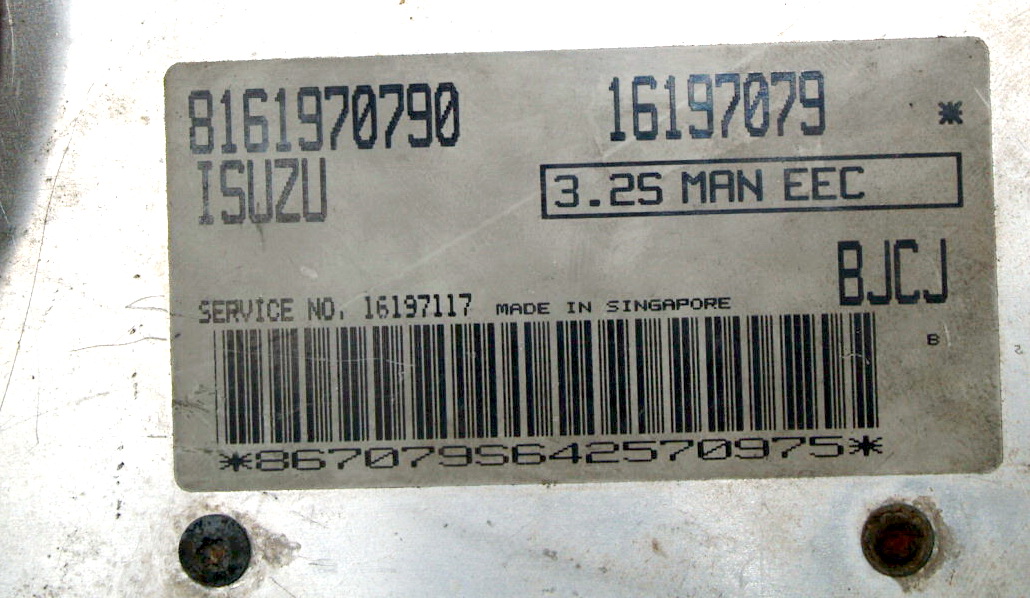

       นัมเบอร์และรหัสของกล่อง ECU เครื่องยนต์เบนซิน 6VD1

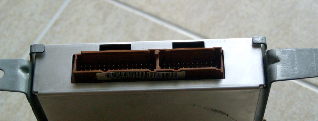

       สลอทสำหรับเสียบเท่ากัน ขาพินจำนวนเท่ากัน พูดง่ายๆรุ่นเดียวกันนี่แหล่ะ!

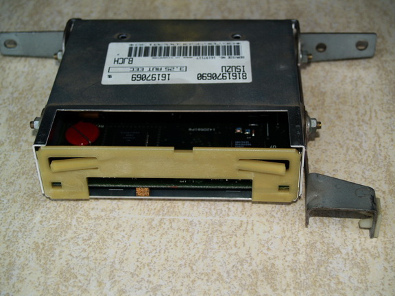

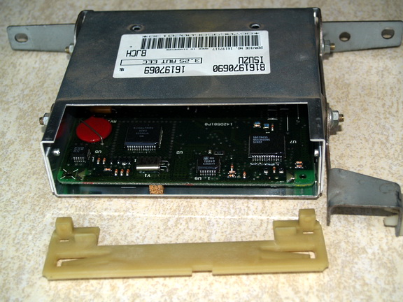

       ไขสกรูนัทถอดฝาครอบออกมา.. มีแผ่นพลาสติกบัง จากนั้นก็สามารถดึงแผ่นออกมาง่ายๆ

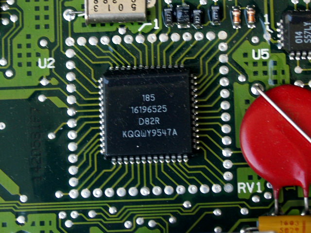

       เห็นตัวประมวลผลอยู่ข้างในแล้ว..

       แผงวงจรมีแค่เนี๊ยะ... ราคาตั้งหลายหมื่น?

       ตัวประมวลผล... ถ้าไอ้เจ้านี่เสีย! กล่องECUของทานไม่สามารถซ่อมได้ เพราะอะไหล่ชิ้นนี้ไม่มี

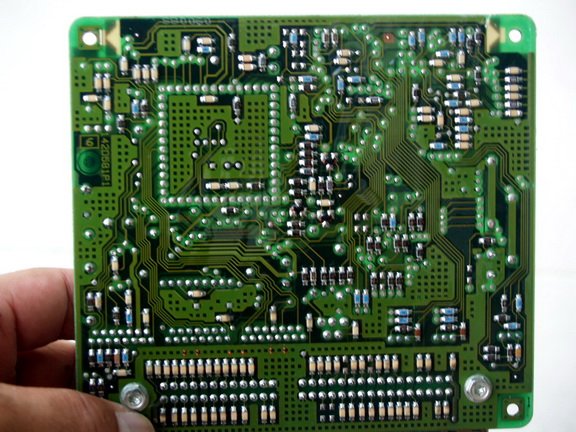

       ด้านหลงแผงวงจร

       อันนี้คือสติ๊กเกอร์ที่ติดอยู่กับเคสของECUอีกกล่องหนึ่ง ซึ่งผมถอดแผงวงจรหรือใส้ในมาใส่ในเคสผม และใช้ได้กันทุกอย่าง

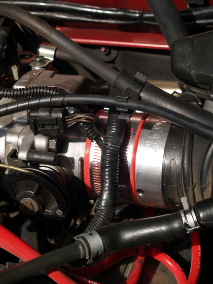

       ระบบแก็สเปลี่ยนใหม่ หันมาใช้มิกซ์ที่เป็นแบบแมคกานิคไม่ต้องไปกวนสัญญาณกล่องECU เดี๋ยว่างจะมาเล่าให้ฟัง..

       พี่มานิตย์ใช้มิกซ์อะไรครับ เห็นมียี่ห้อติดด้วย ( ขอทราบรายละเอียดการใช้งานด้วย เพราะปกติมิกซ์ส่วนใหญ่เป็นอลูมิเีนียมจากโรงกลึง ม่ายเท่ห์เหมือนแบบนี้อ่ะ่
Aod TCT101 จาก Aod TCT101 124.120.193.171 เสาร์, 30/8/2551 เวลา : 08:22  IP : 124.120.193.171
edit แก้ไขคำตอบ   delete ลบคำตอบ 204733
       ถึงคุณAod 101
ใช้ของ Funaki ครับ! เป็นไอเดียลิขสิทสิ์ที่จดสิทธิบัตรโดยคนไทยนี่แหล่ะ! พอดีน้องๆที่อยู่ในกลุ่มThailandroverclub ไปเปิดร้านติดตั้งแก็สแถสลำลูกกา แล้วเป็นตัวแทนจำหน่าย ก็เลยลองใช้ดู ซึ่งก่อนหน้านี้ได้ให้สมาชิก TCTท่านนึงไปติดตั้งทดลองใช้ แล้ววิ่งดี ก็เลยเอาบ้าง... ล่าสุดนี่ก็เห็นมีคุณเจริญตามไปติดๆ
