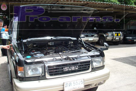

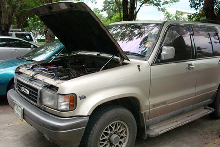

       เรียนท่านสามาชิก TOOPER ทุกท่านครับ ผมนาย ชัยวัฒน์ ขออนุญาตแนะนำตัวครับ ผมเป็นผู้ทำโช๊คค้ำฝากระโปรงรถอยู่ในเวป weekendhobby หน้าซื้อ-ขาย ( http://www.weekendhobby.com/sale/Question.asp?ID=47382 ) พอดีว่าก่อนหน้านี้มีสมาชิก tooper หลายท่านได้ติดต่อมา ว่าต้องการติดตั้งโช๊คค้ำฝากระโปรงหน้ารถ tooperซึ่งตอนนั้นผมไม่มีรถให้ลองทำ ก็เลยต้องปฏิเสธไปหลายท่าน พอดีมาตอนนี้มีท่านสมาชิก tooper ใจดีท่านหนึงสนใจที่จะติดตั้งโช๊คค้ำฝากระหน้าและให้ใช้รถของท่านเป็นรถทดลองแบบจนงานเสร็จ ได้ต้นแบบเป็นที่เรียบร้อยแล้วครับ ผลการติดตั้งและใช้งาน อันแรกคือ ไม่ต้องเจาะตัวรถใดๆทั้งสิ้น "ย้ำครับไม่มีการเจาะรถใดทั้งสิ้น"เพราะผมออกแบบโดยอาศัยรูน๊อตเดิมที่มีอยู่กับตัวรถครับ ส่วนเรื่องการใช้งาน หลังติดตั้งแล้ว เพียงท่านกดตัวล๊อคหน้าฝากระโปรงรถแล้วก็ยกฝากระโปรงรถขึ้นมาประมาณ 30% จากนั้นฝากระโปรงรถของท่านจะลอยขึ้นไม่เองแบบหน่วงๆ ไม่ดีดเด้ง ส่วนเวลาปิดก็เพียงดึงฝากระโปรงรถลงมาเหลืออีก 30%สุดท้ายก็จับประครองแล้วท่านสามารถโยนให้ฝากระโปรงรถมันปิดไปเองก็ได้ หรือท่านจัวางแล้วค่อยกดลงก็ได้เช่นกันครับผม
ขณะนี้ต้นแบบทำเสร็จเรียบร้อยแล้ว ส่วนงานจริงยังไม่ได้ทำครับ เพราะต้องขอเช็คกับท่านสมาชิกก่อนว่ามีความต้องการมากน้อยเพียงใดได้ตัวเลขแล้วค่อยทำ ไม่เกิน 2 อาทิตย์เสร็จครับ ส่วนเรื่องราคาขอดูที่จำนวนก่อนครับผม

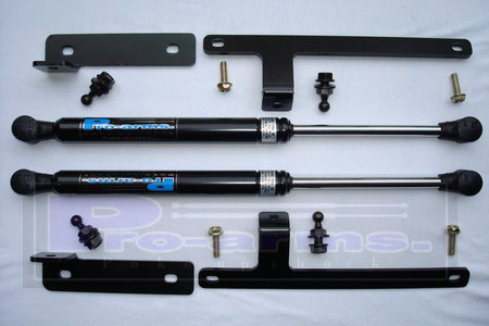

ขณะนี้ งานเสร็จเรียบร้อยแล้วพร้อมลุยครับผม งานออกมาหน้าตาแบบในรูปทุกประการครับ ยึดหลังออกแบบๆอาศัยรูน๊อตเดิมตามตัวรถ "ไม่มีการเจาะใดๆ"ติดตั้งแบบง่ายๆถึงง่ายที่สุดครับผม สามารถติดตั้งด้วยตัวเองก็ได้ไม่ยุ่งยากครับผม
อุปกรณ์ทั้งหมดประกอบด้วย
- โช๊ค Pro-arms. 2 ตัว
- ขายึด 4 ชิ้น 4 จุด
- น๊อตหัวลูกหมาก 4 ชุด
- น๊อตเบอร์ 10 4 ตัว
อุปกรณ์ทั้งหมดนี้พร้อมติดตั้งได้เลยครับ ไม่ต้องหาอะไรมาเพิ่มแล้วครับ เตรียมเพียงเครื่องมือที่จะใช้ในการติดตั้งก็มีเพียงแค่ บ๊อคไขน๊อต เบอร์ 10 และ 12 เท่านั้นก็สามารถติดตั้งจนเสร็จได้เลยครับผม
เรื่องการทำงานของอุปกรณ์ชุดโช๊คอัพยกค้ำฝากระโปรงนี้ การทำงานก็เพียงแค่ ดึงตัวล๊อคที่เปิดฝากระโปรงรถจากด้านในก่อน จากนั้นมาที่ด้านหน้ารถกดตัวล๊อคฝากระโปรงรถแล้วยกฝาขึ้นมาประมาณ 30% จากนั้นโช๊คก็จะเริ่มทำงาน มันจะยกฝากระโปรงรถขึ้นไปเอง และจะชลอก่อนจะหยุดและค้างเองโดยที่ท่านไม่ต้องเอามือไปรั้งเลย ส่วนเวลาจะปิด ท่านก็เพียงแค่เอื้อมมือไปดึงฝากระโปรงลงมา แต่พอถึงประมาณ 40% สุดท้าย ท่านต้องใช้อีกมือช่วยรับฝากระโปรงใว้ด้วย เพราะโช๊คจะหมดแรง และถ้าไม่รับ เดี๋ยวมันจะหล่นมาฝาดเสียงด้วยครับผม การใช้งานไม่ยากครับ เปิดปิด 3-4 ครั้งก้ชินครับผม
อุปกรณ์ทั้งหมดนี้ผมขอจำหน่ายให้ราคาชุดล่ะ 1500.บาท พร้อมรับประกันอุปกรณ์ให้อีก 2 ปี และติดตั้งให้ฟรี( ที่ซอยบางกรวย)ครับผม

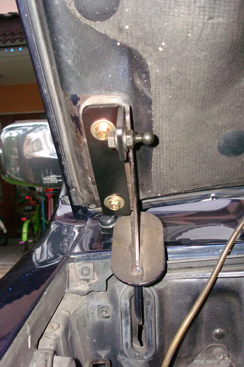

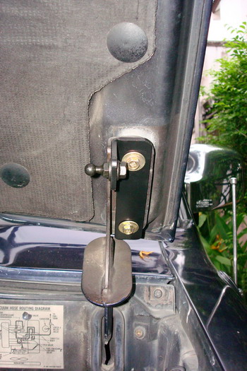

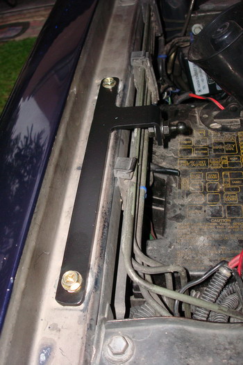

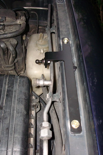

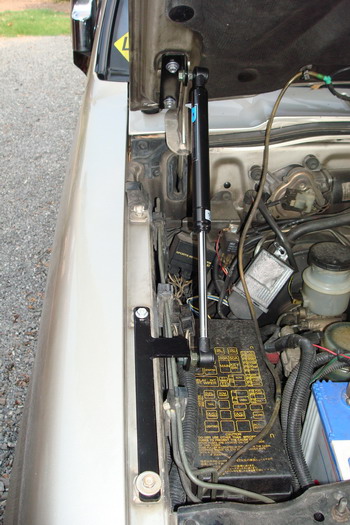

       ส่วนเรื่องการติดตั้ง หากท่านดูตามภาพคงไม่น่าจะยากนะครับผม ใช้เครื่องมือเพียงแค่ บ๊อกไขน๊อตเบอร์ 10 กับ 12 เท่านั้น หรือถ้าไม่มีบ๊อคไข จะใช้เป็นประแจแหวนก็ได้ครับผม
ขั้นตอนการติดตั้ง เริ่มจากที่แก้มกาบข้าง( ในภาพฝั่งคนขับ ) ไขน๊อตเบอร์ 10 ออกทั้งสอง ตัว จากนั้นให้วางขายึดลงตามภาพ จัดตรงรูน๊อตให้ตรงไขด้วยน๊อตเบอร์ 10 ตัวใหม่ที่จัดให้ จากนั้นให้นำชุดน๊อตหัวลูกหมากมาไขที่รูขายึดให้แน่นครับ
ขั้นตอนต่อมา ให้ไขน๊อตที่ขายึดที่ฝากระโปรงออก วางขายึดตามภาพ ไขน๊อตกลับ จากนั้นให้นำชุดน๊อตหัวลูกหมากใส่ให้หัวลูกหมากหันเข้าห้องเครื่องยนต์ จากนั้นก็ไขให้แน่
ครับผม

       ส่วนอีกข้าง( ฝั่งคนนั่ง) ก็ทำแบบเดียวกันทุกขั้นตอนครับ หลังจากติดขายึดครบ 4 จุดแล้ว ก็นำโช๊คมาติดได้เลยครับผม

       ขอเพิ่มรูปให้พี่ๆที่รับไปติดเองชมครับ ค่อยๆติดที่ล่ะจุดก่อนนะครับผม ยังไงหากตอนติดตั้งเอง งงๆให้โทรกลับมาสอบถามได้ตลอด 24 ชม.นะครับผม

       สำหรับน๊อตเบอร์ 10 4 ตัวที่ให้ไปนั้น ให้ใส่ที่ฝากระโปรงนะครับ แล้วนำน๊อตเดิมที่ล๊อคฝากระโปรง นำมาใส่แทนที่ขาล่างครับ จะได้ไม่ต้องหาน๊อตใหม่ครับผม

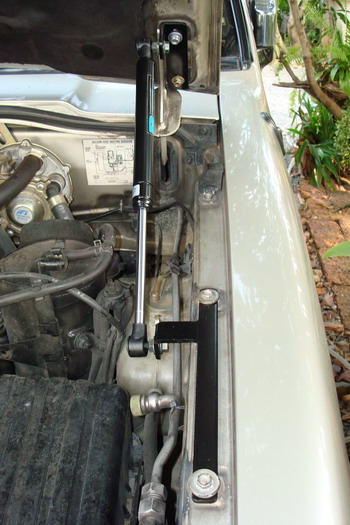

       ติดตั้งขายึดครบ 4 จุดแล้วก็นำโช๊คมาติดได้เลยครับผม "ย้ำครับ" ตอนปิดฝากระโปรง ให้ระวังนะครับ เมื่อดึงฝากระโปรงลงมาถึง 40 % สุดท้ายแล้วต้องใช้อีกมือหนึงช่วยรับด้วยนะครับ ไม่งั้นมันจะหล่นมาฝาดเสียดังครับผม
