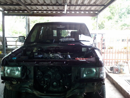

ตอนนี้กะลังวางเครื่อง 1UZ-FE ใน Isuzu trooper XS ปี94 อยู่ครับ
รถคันนี้เป็น SUV คันแรกของผมซึ่งก็รักน้อง Trooper มากๆ
แต่แล้วก็ถึงคร่าวที่มรสุมชีวิตของน้องทรูปเปอร์ บวกวิ่งไม่ค่อยออกแล้ว
ก่าจะแซงได้ต้องลุ้นเอามากเลยทีเดียว ตอนแรกที่บ้านก็จะให้ขายไป แต่ผมไม่อยากขาย เพราะผมเห็นว่าน้องทรูปเปอร์เป้งเหมือนครอบครัวเราคนหนึ่ง
ก็เลยเอาน้องมาซุกไว้ ไม่ให้เค้าบ่น
คร่าวนี้ได้ฤกษ์ก็เลยตัดสินใจลง 1uz-Fe + ติดตั้งแก๊สสะเลยอิอิ
       ตอนนี้กำลังลงอยู่นะครับ เหนื่อยมากมาย มีเวลาว่างเฉพาะเสาร์-อาทิตย์เท่านั้นเอง
อายจังต้องถอด "กระโปรง" รถ

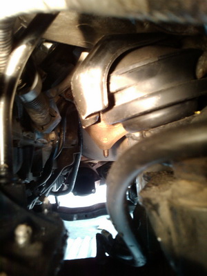

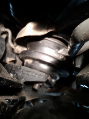

       ยางรองแท่นเครื่องจ้า....
จาก ชางพอก่ำก๊า 203.188.20.24 เสาร์, 18/7/2552 เวลา : 18:35  IP : 203.188.20.24
edit แก้ไขคำตอบ   delete ลบคำตอบ 211918

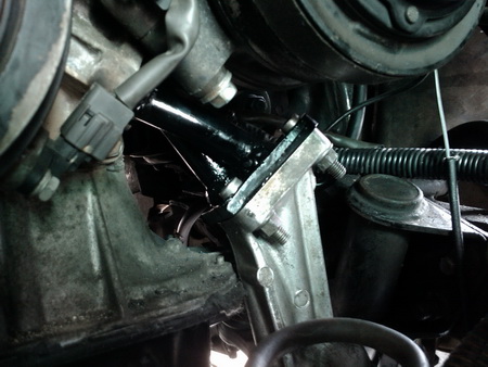

       แท่นเครื่องอีกข้าง
จาก ชางพอก่ำก๊า 203.188.20.24 เสาร์, 18/7/2552 เวลา : 18:36  IP : 203.188.20.24
edit แก้ไขคำตอบ   delete ลบคำตอบ 211919

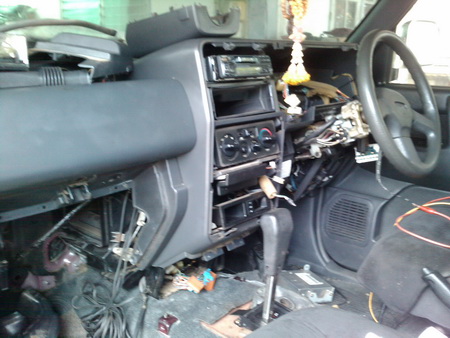

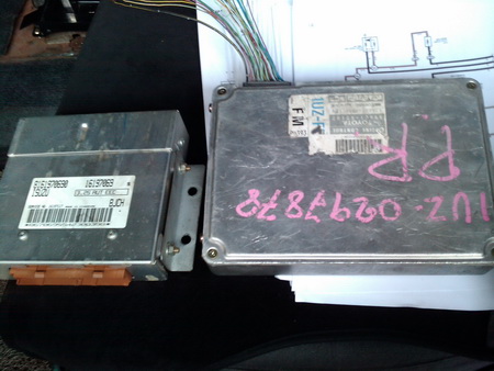

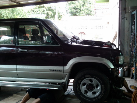

       ผ่าตัดห้องโดยสารครับ เพื่อวางระบบไฟฟ้าใหม่
จาก ชางพอก่ำก๊า 203.188.20.24 เสาร์, 18/7/2552 เวลา : 18:38  IP : 203.188.20.24
edit แก้ไขคำตอบ   delete ลบคำตอบ 211921

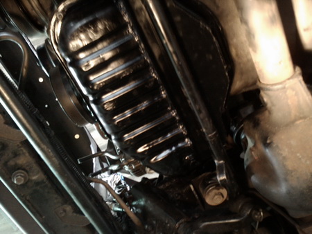

       มาผ่าตัอ่างกันหน่อย ไม่งั้นขึ้นคานแน่
จาก ชางพอก่ำก๊า 203.188.20.24 เสาร์, 18/7/2552 เวลา : 18:41  IP : 203.188.20.24
edit แก้ไขคำตอบ   delete ลบคำตอบ 211922

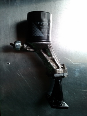

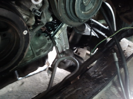

       ผ่าตัดอ่างเสร็จ ผมก็ขอผ่าตัดต่อกรองน้ำมันเครื่องกันหน่อย
จาก ชางพอก่ำก๊า 203.188.20.24 เสาร์, 18/7/2552 เวลา : 18:43  IP : 203.188.20.24
edit แก้ไขคำตอบ   delete ลบคำตอบ 211923
       เอามาทาบกันหน่อยเด่
จาก ชางพอก่ำก๊า 203.188.20.24 เสาร์, 18/7/2552 เวลา : 18:44  IP : 203.188.20.24
edit แก้ไขคำตอบ   delete ลบคำตอบ 211924
       อีกนิดๆ
จาก ชางพอก่ำก๊า 203.188.20.24 เสาร์, 18/7/2552 เวลา : 18:45  IP : 203.188.20.24
edit แก้ไขคำตอบ   delete ลบคำตอบ 211925

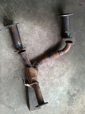

       เสร็จแล้วก็มาต่อกันเลยที่ท่ออเสีย นั่งอ๊อกหัวฟู Y Y
จาก ชางพอก่ำก๊า 203.188.20.24 เสาร์, 18/7/2552 เวลา : 18:47  IP : 203.188.20.24
edit แก้ไขคำตอบ   delete ลบคำตอบ 211926
       อันนี้เป็นงานลองผิดลองถูกนะครับ ถูกไม่ถูกอย่างไรก็ขออย่าได้ตำหนิกันเลยนะครับ ผมขอรับแต่ขอแนะนำก็พอนะครับ ขอบคุณทุกท่านครับ
เดวคืบหน้าอย่างไรจะมาอัฟต่อนะครับ

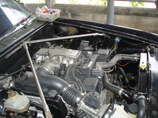

วันนี้เพิ่งเริ่มสตาร์เป้งครั้งแรก เสียงเงียบดีช๊อบๆ
แต่ยังต้องปรับปรุงกันอีกสักพักครับ แล้วก็ซื้อถังแก๊สขนาด 96L มาติดตั้งพร้อมกันไปเลย ฮุๆๆๆ (เลยทำให้บรรดาน้องๆ แถวรัชดาคิดถึงแย่ อิอิ)
ถอดเบาะท้ายออก 2 อัน วางแน๊บแน่กับเบาะกลาง เหลือพื้นที่อีกพอสมควรในการวางของได้ และตีตู้วางแก้วน้ำ ครอบทีหนึ่งครับ เสร็จเรียบร้อยอย่างไรจะอัฟภาพให้ชมกันต่อครับ

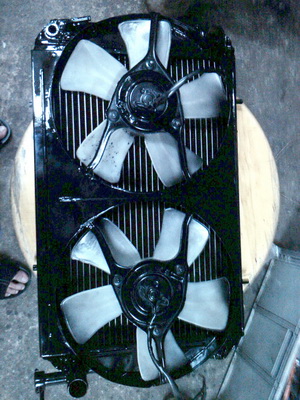

       และแล้วพัด855ลมก็มาสะที ฮุๆๆ
จาก ชางพอก่ำก๊า 203.188.20.24 อังคาร, 21/7/2552 เวลา : 18:50  IP : 203.188.20.24
edit แก้ไขคำตอบ   delete ลบคำตอบ 212042

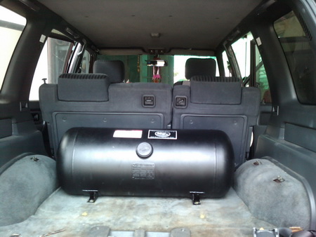

       เอาเบาะแถว 3 ออก ทั้งคู่ แล้วก็เอาถังแก๊สขนาด 96L (เอาแบบว่าลืมวันเติมกันไปเลย) เหลือพื้นที่พอสมควรในการวางสัมพาระ และรอตีกล่องครอบ
จาก ชางพอก่ำก๊า 203.188.20.24 อังคาร, 21/7/2552 เวลา : 19:09  IP : 203.188.20.24
edit แก้ไขคำตอบ   delete ลบคำตอบ 212053

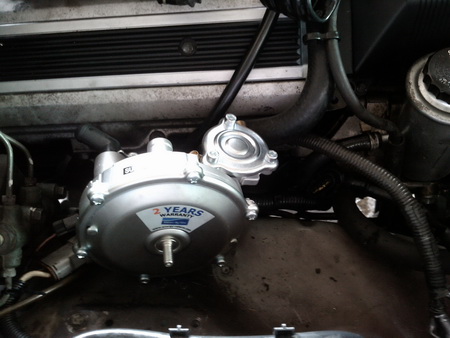

       ใช้หม้อต้ม Tomasetto รุ่น Super เหมือนกัน
ซ่อนไว้ใต้ทางเดินอากาศ
จาก ชางพอก่ำก๊า 203.188.20.24 อังคาร, 21/7/2552 เวลา : 19:14  IP : 203.188.20.24
