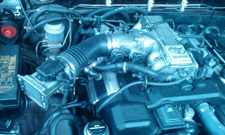

ตอนนี้กะลังวางเครื่อง 1UZ-FE ใน Isuzu trooper XS ปี94 อยู่ครับ
รถคันนี้เป็น SUV คันแรกของผมซึ่งก็รักน้อง Trooper มากๆ
แต่แล้วก็ถึงคร่าวที่มรสุมชีวิตของน้องทรูปเปอร์ บวกวิ่งไม่ค่อยออกแล้ว
ก่าจะแซงได้ต้องลุ้นเอามากเลยทีเดียว ตอนแรกที่บ้านก็จะให้ขายไป แต่ผมไม่อยากขาย เพราะผมเห็นว่าน้องทรูปเปอร์เป้งเหมือนครอบครัวเราคนหนึ่ง
ก็เลยเอาน้องมาซุกไว้ ไม่ให้เค้าบ่น
คร่าวนี้ได้ฤกษ์ก็เลยตัดสินใจลง 1uz-Fe + ติดตั้งแก๊สสะเลยอิอิ
       โฮๆๆ ช่างใหญ่เรามีแรงแล้ว555555

ตอนนี้ใกล้จะเสร็จแล้วครับ
พัดลมติดตั่งแล้ว
เพลากลางกะลังทำเพิ่ม
ระบบไฟเสร็จแล้ว
เก็บงานอีกนิด
แก๊สเสร็จแล้ว

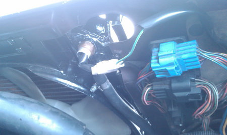

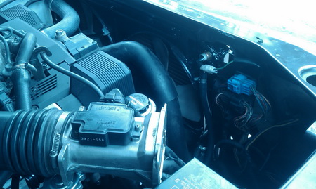

       Sensor สั่งพัดลมทำงาน ที่ 72 องศาครับ
จาก ปุ๊ 203.188.20.24 เสาร์, 1/8/2552 เวลา : 18:21  IP : 203.188.20.24
edit แก้ไขคำตอบ   delete ลบคำตอบ 212403

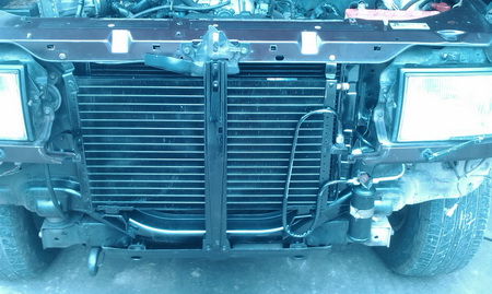

       ไดเอ้อ จะถูกซ่อนไว้หลังกันชนครับ
และจะมีพัดลมแอร์อีกตัวที่จะติดอยู่ด้าหน้าครับ
จาก ปุ๊ 203.188.20.24 เสาร์, 1/8/2552 เวลา : 18:23  IP : 203.188.20.24

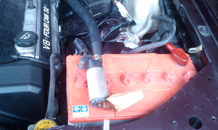

       ตำแหน่งการติดตั้ง แบทเตอรี่
จาก ปุ๊ 203.188.20.24 เสาร์, 1/8/2552 เวลา : 18:24  IP : 203.188.20.24
edit แก้ไขคำตอบ   delete ลบคำตอบ 212406

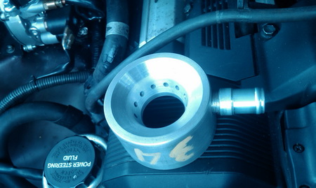

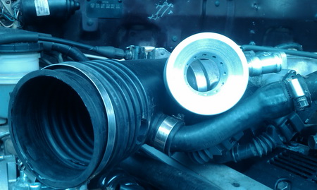

       คร่าวนีมาดู mixer กันหน่อย
ตอนนี้ทำขนาดรูไว้ที่ 34 มม ครับ
จาก ปุ๊ 203.188.20.24 เสาร์, 1/8/2552 เวลา : 18:25  IP : 203.188.20.24
edit แก้ไขคำตอบ   delete ลบคำตอบ 212407

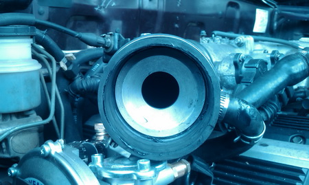

       เตรียมยัดลงรู งิงิ
จาก ปุ๊ 203.188.20.24 เสาร์, 1/8/2552 เวลา : 18:26  IP : 203.188.20.24
edit แก้ไขคำตอบ   delete ลบคำตอบ 212408
       ยัดลงรู เรียบร้อย
จาก ปุ๊ 203.188.20.24 เสาร์, 1/8/2552 เวลา : 18:27  IP : 203.188.20.24
edit แก้ไขคำตอบ   delete ลบคำตอบ 212409
       ก็จะออกมาอย่างที่เห็นอ่าครับ

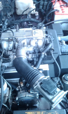

       นี้เป็นตำแหน่งของ หม้อต้มครับ
จาก ปุ๊ 203.188.20.24 เสาร์, 1/8/2552 เวลา : 18:29  IP : 203.188.20.24
edit แก้ไขคำตอบ   delete ลบคำตอบ 212411

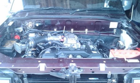

       ภาพโดยรวมครับ
หลังจากเมื่อวานได้เอารถออกทดสอบ
เครื่องวิ่งเงียบมาก -------------- > จนกลัวเวลาถ้าจอดติดไฟแดง แล้วถ้าดับจะไม่รู้ตัว
ต้องจูนนิ่งกันอีกสักระยะ ครับ
แล้วก็ครั้งหน้าจะถ่ายรูปเพลาที่ทำมาให้ชมกันต่อนนะครับ

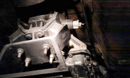

       ข้อมูลเพิ่มเติมจากหน้างานครับ(ช่างพอกำกา)
1.เฟืองท้ายมัน match กันพอดี
2.Sensorไมล์แปลงเอา sensor เดิม แต่โมเฟืองของ JZ ไส่ เพราะว่า sensor UZ ไม่ match กับ ไมล์Trooper.
3.Fuel pump เปลี่ยนใหม่ ใช้ของ 2JZ.
4.เอา Cat. ออกให้มันโล่ง เสียงน่าจะนวนกว่าเดิม
5.หม้อนำเล็กลงด้วยพื้นจำกัด วางไว้ใต้คาน แต่ชดเชยด้วยพัดลม 2 speed X 2 บวก พัดลม condensor อีกหนึ่งตัว เอาอย่ แอร์เย็น
6.เพลากลางท่อนเดียว ต้องเอายอยยางออก เฉือนคานยึดสายเบรคออกหน่อย ไม่งั้นเพลากลางมันจะโดนตอนโดดคอสะพาน
7.ย้ายฟักบัวนำมันเครื่อง แว่งอ่าง หลบคันชัก
งานนี้มันจริงๆครับ มัน....หายเหนื่อยครับ

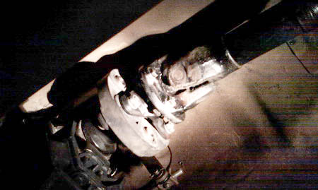

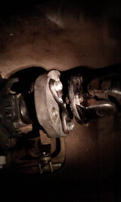

       เมื่อวานแอบไปดูเพลามา
ลองมาดูกัน (แต่ไม่รู้จะอธิบายอย่างงัย)^^
รอพี่ป๊ามาอธิบายแล้วกันนะครับ
จาก ปุ๊ 203.188.20.24 พุธ, 5/8/2552 เวลา : 14:06  IP : 203.188.20.24

       จามืดๆ หน่อยนา
จาก ปุ๊ 203.188.20.24 พุธ, 5/8/2552 เวลา : 14:13  IP : 203.188.20.24
edit แก้ไขคำตอบ   delete ลบคำตอบ 212552
       ต่อๆๆ
จาก ปุ๊ 203.188.20.24 พุธ, 5/8/2552 เวลา : 14:16  IP : 203.188.20.24
edit แก้ไขคำตอบ   delete ลบคำตอบ 212553
       รูปสุดท้ายครับบบ
จาก ปุ๊ 203.188.20.24 พุธ, 5/8/2552 เวลา : 14:17  IP : 203.188.20.24
edit แก้ไขคำตอบ   delete ลบคำตอบ 212554
