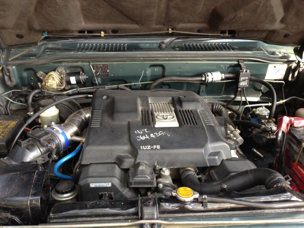

       ภาพหลังวางครับ
คุณสิงห์เดี่ยวครับ ใช้หม้อน้ำเดิมไหมครับ หรือเปลี่ยนขนาดไหน? และพักลมหน้าเครื่องอย่างไรครับ?
จาก : tct447(tct447) 4/3/2557 0:16:35 [49.48.107.24]
ใช้หม้อน้ำเดิมครับ พัดลมไฟฟ้า 2 ตัว เอาอยู่
จาก : soon900(soon900) 24/3/2557 19:10:31 [125.27.103.132]
