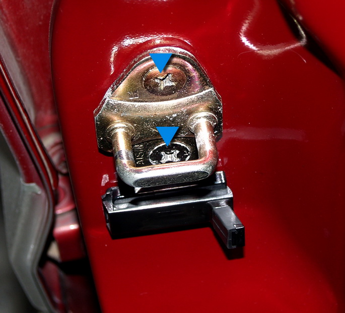

       คลายสกรูนัทสี่แฉกที่ฝังอยู่ในหูกลอน ทั้งล่าง - บน ออกมาเพียงนิดเดียว

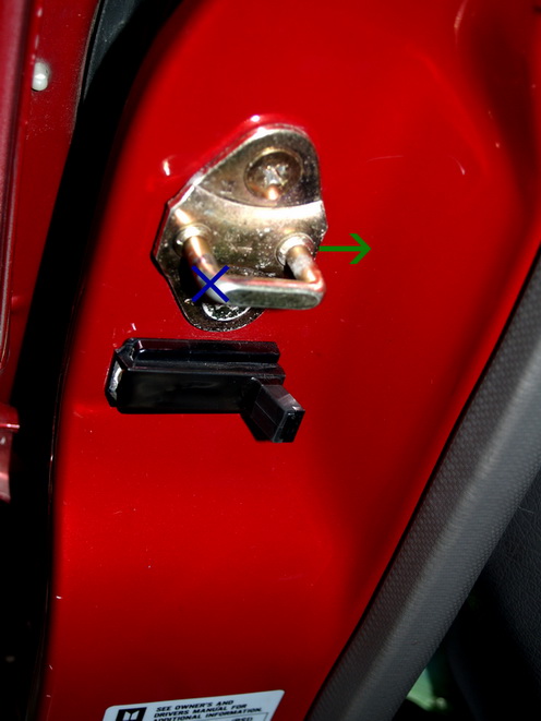

       เอาด้ามไขควงเคาะไปตรงที่กากะบาทเบาๆ เพื่อให้ห่วงกลอนขยับไปตามทิศลูกศร

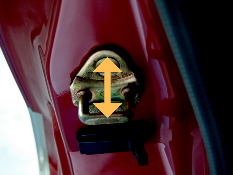

       จากนั้นก็ให้ดูระดับแนวห่วงกลอน ให้ตรง แล้วไขสกรูล้อคกลับจนแน่น
Godzila จาก Godzila 116.58.241.253 จันทร์, 19/10/2552 เวลา : 13:25  IP : 116.58.241.253
edit แก้ไขคำตอบ   delete ลบคำตอบ 214757
       เป็นอันจบกระบวนการ ทำเหมือนกันทุกบาน หน้า - หลัง และพยายามดูระดับการล็อคดึงของประตูด้วย ถ้าดึงมากไปจนลึก "ประตูจะปิดยาก" ต้องผลักแรงๆ หรือประตูล็อคแล้วระดับแนวขอบประตูจมหายไปมากกว่าเส้นขอบตัวถัง ลองตั้งดูหลายๆครั้งจนกว่าจะพอใจครับ!
