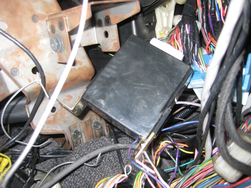

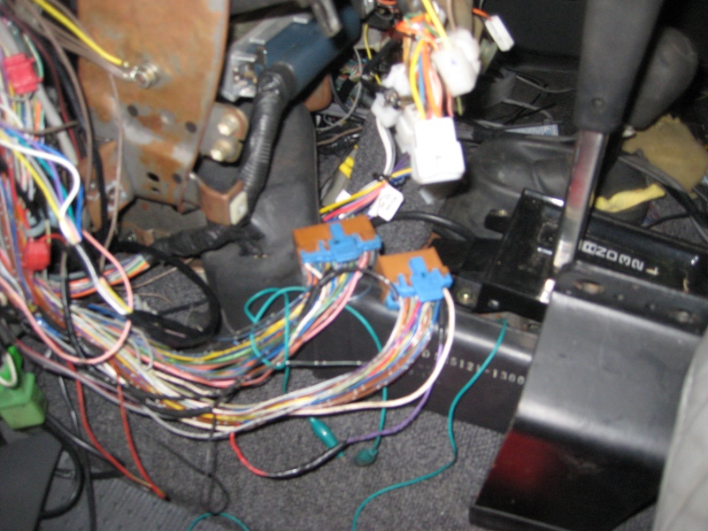

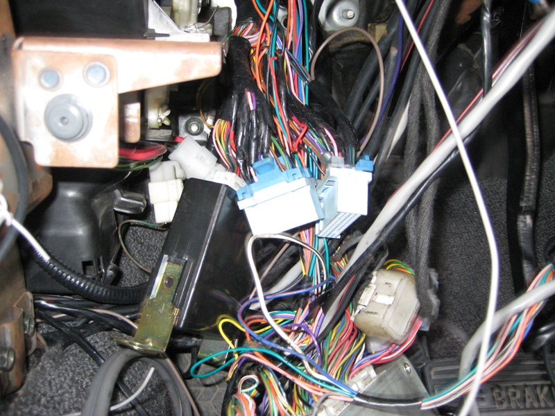

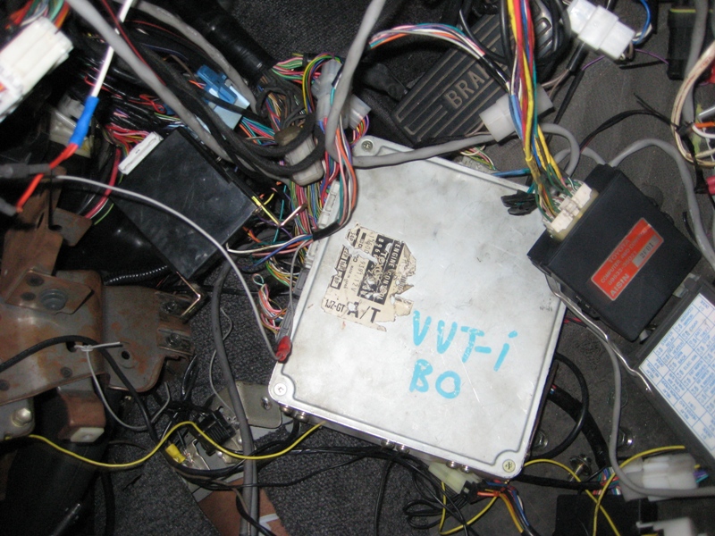

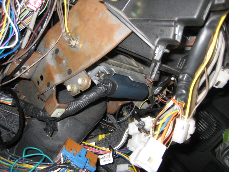

       กล่อง A/T SHIFT CONTROLLER ห้ามโยนทิ้งไม่งั้น ABS กะ ครุยคอนโทรลมันจะตะโกนถามหา
Mr.Bj จาก Mr.Bj 124.121.195.138 พฤหัสบดี, 24/12/2552 เวลา : 21:30  IP : 124.121.195.138
edit แก้ไขคำตอบ   delete ลบคำตอบ 216519
       อยู่ด้วยกันอย่างดีแบบสามัคคีปรองดองทั้ง A/T SHIFT CONTROLLER ,ENGINE ECU และ 4WD COMPUTER CONTROLLER
Mr.Bj จาก Mr.Bj 124.121.195.138 พฤหัสบดี, 24/12/2552 เวลา : 21:34  IP : 124.121.195.138

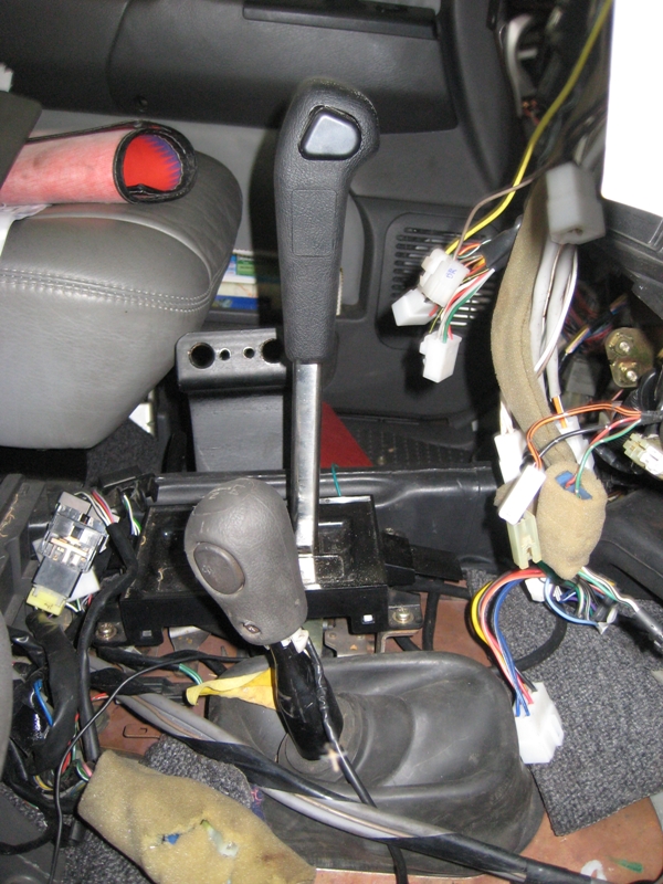

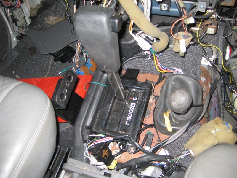

       คันเกียร์หลักใช้ของเดิม ส่วนคันเกียร์เสริม 4WD ใช้ของ KZ ขึ้นตรงตำแหน่งเดิมเด๊ะๆ
Mr.Bj จาก Mr.Bj 124.121.195.138 พฤหัสบดี, 24/12/2552 เวลา : 21:37  IP : 124.121.195.138
edit แก้ไขคำตอบ   delete ลบคำตอบ 216521
       4WD แบบปุ่มกดที่หัวเกียร์ไม่ต้องโยกเปลี่ยน 2H กะ 4H

       ปลั๊กไฟของกล่องเกียร์เดิมยังอยู่สบายดีไม่มีการตัด อยากจะกลับไปใช้เกียร์เดิมเมื่อไหร่ก็เสียบได้เลย
Mr.Bj จาก Mr.Bj 124.121.195.138 พฤหัสบดี, 24/12/2552 เวลา : 21:43  IP : 124.121.195.138
edit แก้ไขคำตอบ   delete ลบคำตอบ 216523
       ปลั๊กเดิมของกล่อง ECU 6VD1 ก็เช่นกันไม่ได้หั่นออกเลยสักเส้นอยากจะกลับมาเล่นเครื่องสูบวีเดิมเมื่อไหร่ก็เสียบได้โลด
Mr.Bj จาก Mr.Bj 124.121.195.138 พฤหัสบดี, 24/12/2552 เวลา : 21:49  IP : 124.121.195.138
edit แก้ไขคำตอบ   delete ลบคำตอบ 216524
       กล่อง ABS ยิ่งแล้วใหญ่อยู่อย่างไรก็ให้อยู่อย่างนั้น เพราะกลัวมันจะรวนหากไปกวนใจมัน
Mr.Bj จาก Mr.Bj 124.121.195.138 พฤหัสบดี, 24/12/2552 เวลา : 21:52  IP : 124.121.195.138
edit แก้ไขคำตอบ   delete ลบคำตอบ 216525

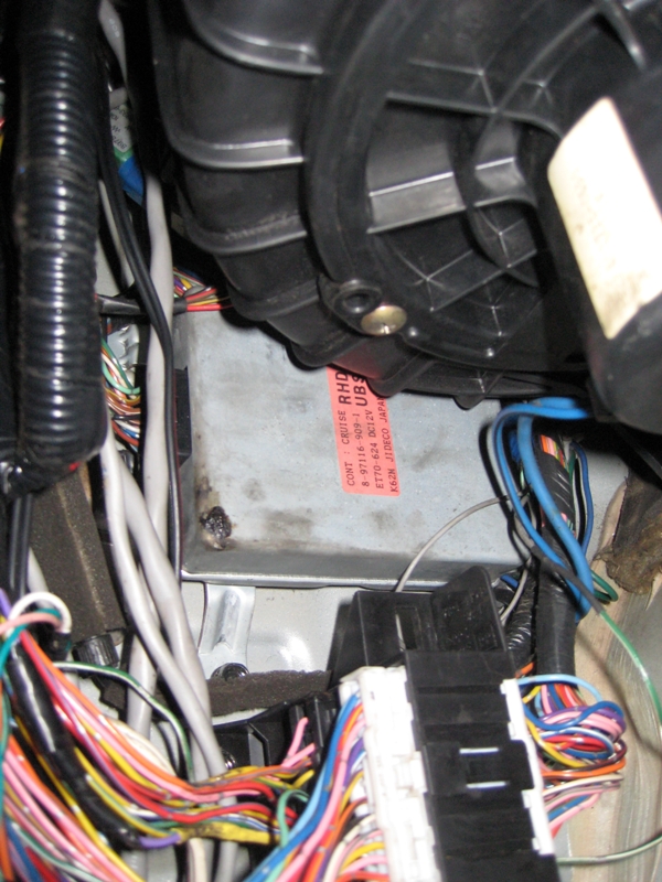

       ระบบครุยคอนโทรลยังอยู่ดีทำงานได้ไม่มีที่ติ
Mr.Bj จาก Mr.Bj 124.121.195.138 พฤหัสบดี, 24/12/2552 เวลา : 21:54  IP : 124.121.195.138
edit แก้ไขคำตอบ   delete ลบคำตอบ 216526

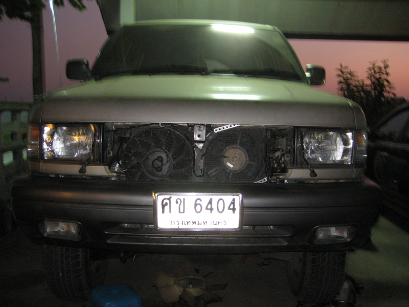

       หม้อน้ำทองแดงสามช่องใบใหม่จับไปซุกใว้ใต้คาน
Mr.Bj จาก Mr.Bj 124.121.195.138 พฤหัสบดี, 24/12/2552 เวลา : 21:58  IP : 124.121.195.138
edit แก้ไขคำตอบ   delete ลบคำตอบ 216527

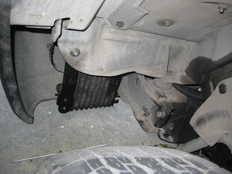

       หลังกันชนซุ้มล้อหน้าซ้ายฝากออยพวงมาลัยพาวเวอร์ไว้รับลม
Mr.Bj จาก Mr.Bj 124.121.195.138 พฤหัสบดี, 24/12/2552 เวลา : 22:01  IP : 124.121.195.138
edit แก้ไขคำตอบ   delete ลบคำตอบ 216528

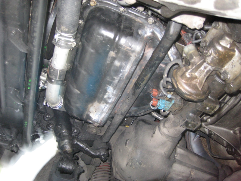

       หลังกันชนซุ้มล้อหน้าขวานำออยเกียร์แยกมาติดไว้ระบายร้อน
Mr.Bj จาก Mr.Bj 124.121.195.138 พฤหัสบดี, 24/12/2552 เวลา : 22:04  IP : 124.121.195.138
edit แก้ไขคำตอบ   delete ลบคำตอบ 216529

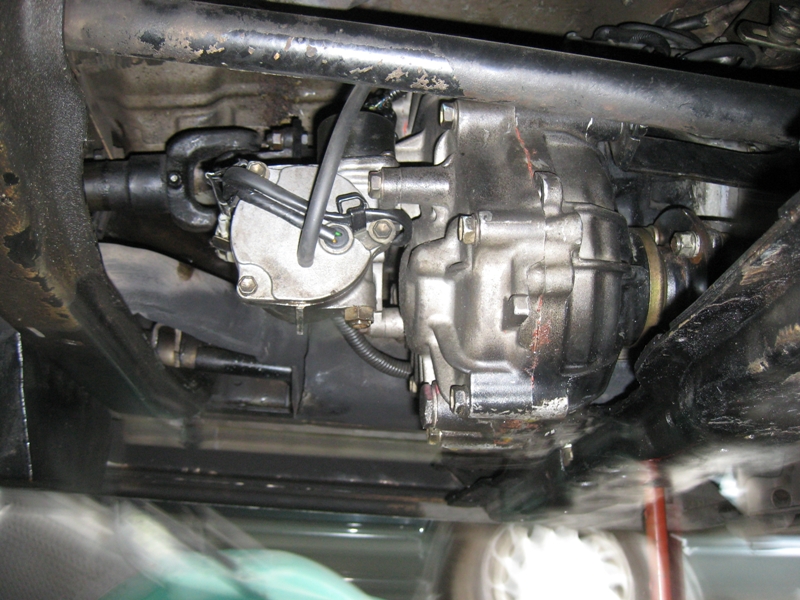

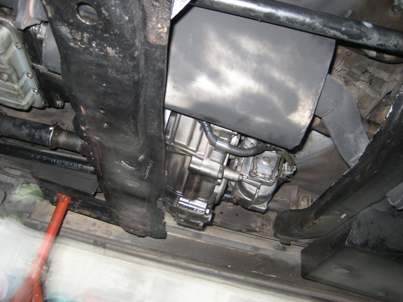

       ชุดทรานเฟอร์ขับสี่ที่ควบคุมด้วยมอเตอร์ไฟฟ้ายื่นถอยหลังมามากพอควร
Mr.Bj จาก Mr.Bj 124.121.195.138 พฤหัสบดี, 24/12/2552 เวลา : 22:08  IP : 124.121.195.138
edit แก้ไขคำตอบ   delete ลบคำตอบ 216530
       เพลาหน้าเก่ายาวไม่พอต้องมาต่อกันอย่างที่เห็น
Mr.Bj จาก Mr.Bj 124.121.195.138 พฤหัสบดี, 24/12/2552 เวลา : 22:10  IP : 124.121.195.138
edit แก้ไขคำตอบ   delete ลบคำตอบ 216531

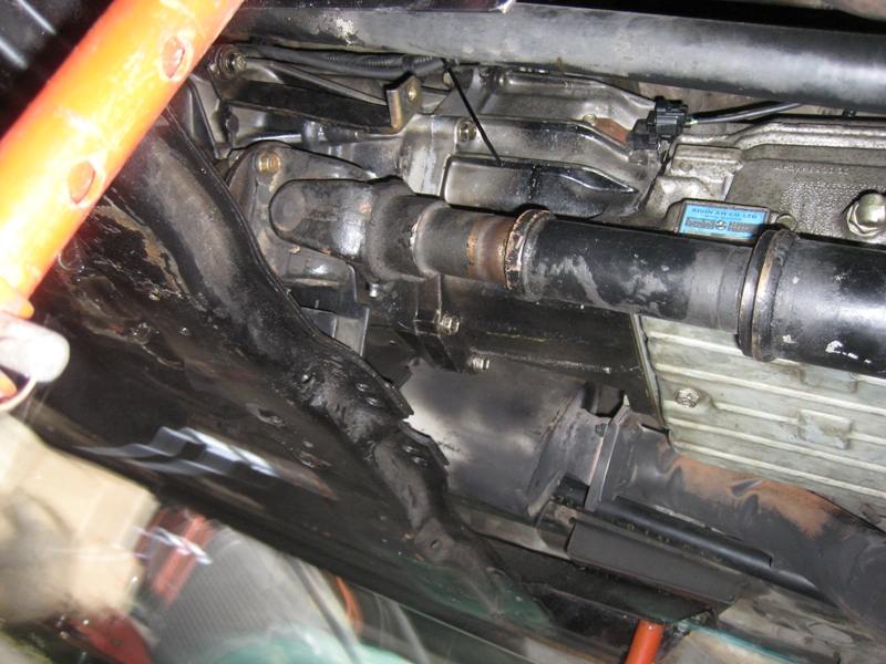

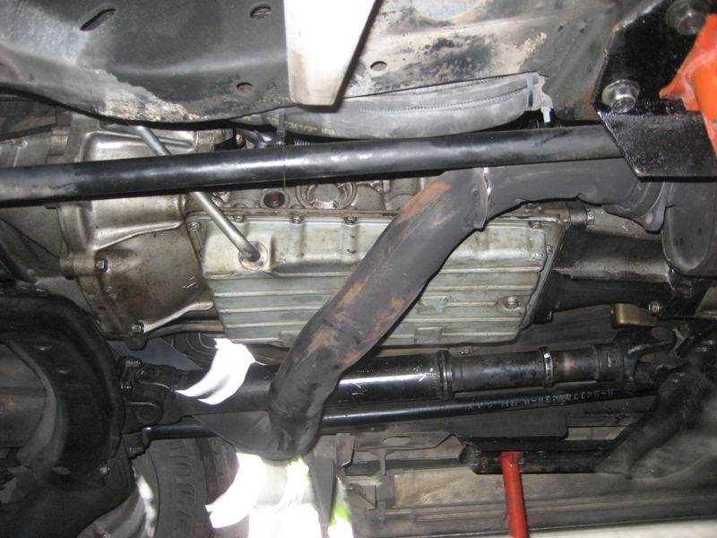

       ท่อไอเสียต้องลอดข้ามฝั่ง
Mr.Bj จาก Mr.Bj 124.121.195.138 พฤหัสบดี, 24/12/2552 เวลา : 22:13  IP : 124.121.195.138
edit แก้ไขคำตอบ   delete ลบคำตอบ 216532

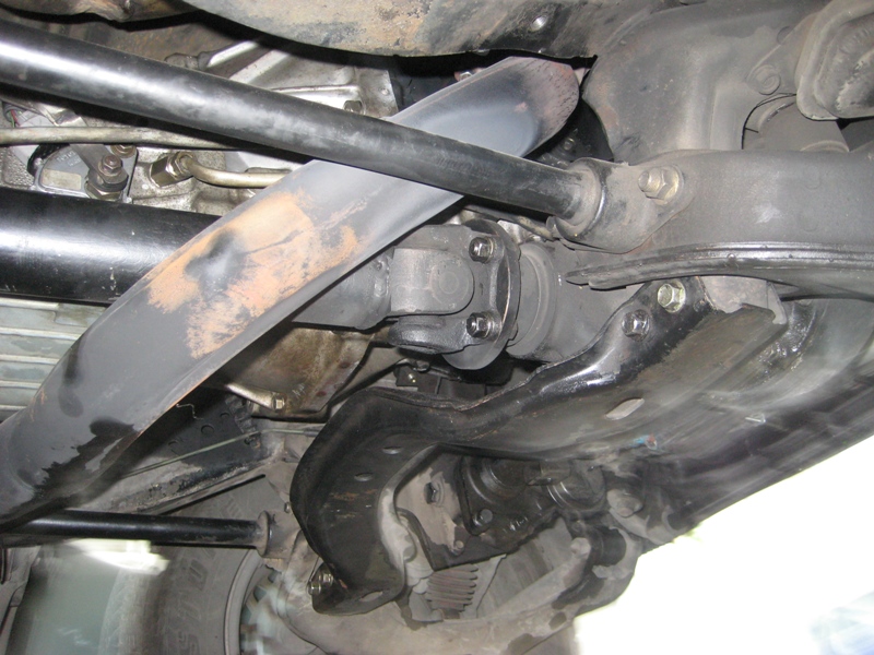

       แล้วมุดอ้อมเพลาหน้าแบบนี้
Mr.Bj จาก Mr.Bj 124.121.195.138 พฤหัสบดี, 24/12/2552 เวลา : 22:15  IP : 124.121.195.138
edit แก้ไขคำตอบ   delete ลบคำตอบ 216533
       แคร้งหน้าเหมาะสมกว่า เพราะปาดน้อยที่สุดในบรรดาสามแคร้ง
Mr.Bj จาก Mr.Bj 124.121.195.138 พฤหัสบดี, 24/12/2552 เวลา : 22:18  IP : 124.121.195.138
edit แก้ไขคำตอบ   delete ลบคำตอบ 216534
       เกียร์ออโต้ของเจโบวีวีแท้ๆแต่เปลี่ยนไปใช้ DRIVE SHAFT ของสองเจยอยยาง
Mr.Bj จาก Mr.Bj 124.121.195.138 พฤหัสบดี, 24/12/2552 เวลา : 22:25  IP : 124.121.195.138
edit แก้ไขคำตอบ   delete ลบคำตอบ 216535

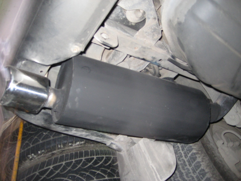

       หม้อพักกลางใบค่อนข้างใหญ่เลยเอามาฝากไว้ตรงนี้
Mr.Bj จาก Mr.Bj 124.121.195.138 พฤหัสบดี, 24/12/2552 เวลา : 22:27  IP : 124.121.195.138
edit แก้ไขคำตอบ   delete ลบคำตอบ 216536
       ส่วนหม้อพักท้ายใบกลมโตก็เลยเอามาโผล่ออกตรงนี้ เสียงเงียบดีจริงๆ
Mr.Bj จาก Mr.Bj 124.121.195.138 พฤหัสบดี, 24/12/2552 เวลา : 22:30  IP : 124.121.195.138
edit แก้ไขคำตอบ   delete ลบคำตอบ 216537

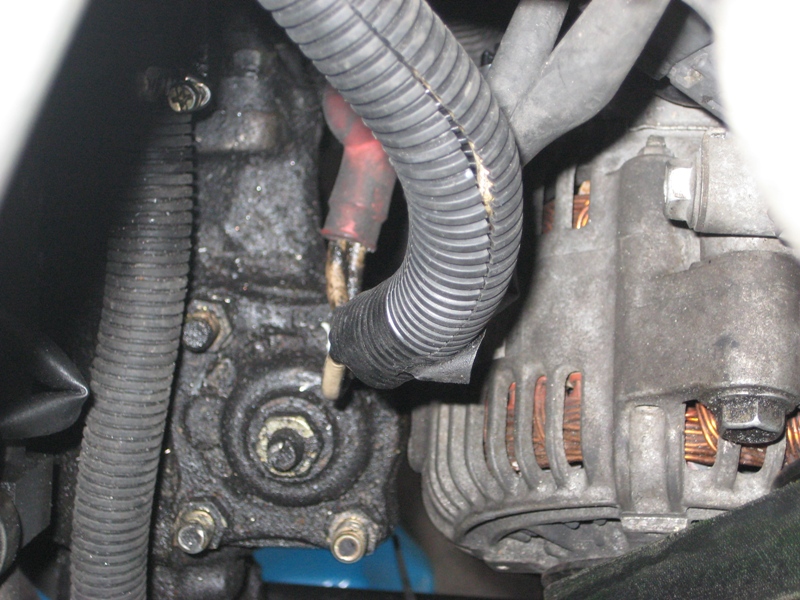

       กระปุกพวงมาลัยกับไดชาร์จก็เกือบจะได้ฟาดกันแล้วครับ เลยต้องเบนหน้าเครื่องหนีนิดนึงถึงพ้น
Mr.Bj จาก Mr.Bj 124.121.195.138 พฤหัสบดี, 24/12/2552 เวลา : 22:33  IP : 124.121.195.138
edit แก้ไขคำตอบ   delete ลบคำตอบ 216538
       ผนัง FIRE WALL หลังเครื่องห้ามมีการทุบไม่งั้นมันจะยุบถึงตู้แอร์
Mr.Bj จาก Mr.Bj 124.121.195.138 พฤหัสบดี, 24/12/2552 เวลา : 22:37  IP : 124.121.195.138
edit แก้ไขคำตอบ   delete ลบคำตอบ 216539
       วางแล้วหน้าเชิดนิดหน่อยเพราะต้องให้มันลอยหลบคานกะกระปุกพวงมาลัย
Mr.Bj จาก Mr.Bj 124.121.195.138 พฤหัสบดี, 24/12/2552 เวลา : 22:40  IP : 124.121.195.138
edit แก้ไขคำตอบ   delete ลบคำตอบ 216540

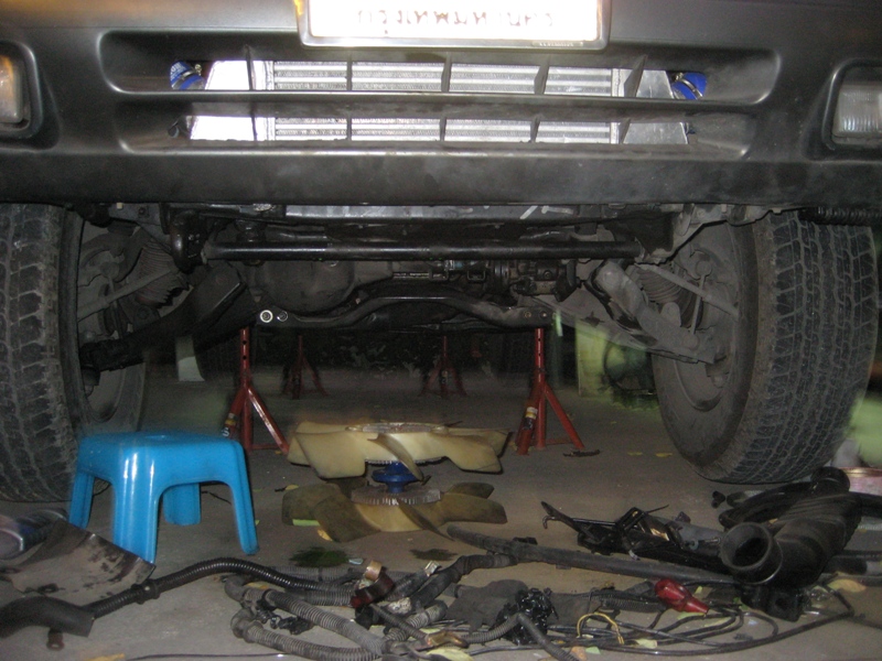

       มองด้านล่างจากหน้าทะลุหลังไม่มีอะไรบังหรือย้อยให้ต้องคอยกังวล
Mr.Bj จาก Mr.Bj 124.121.195.138 พฤหัสบดี, 24/12/2552 เวลา : 22:43  IP : 124.121.195.138
edit แก้ไขคำตอบ   delete ลบคำตอบ 216541

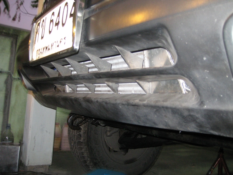

       อินเตอร์ขนาดเหมาะใส่ได้พอดีมีเฉือนนิดหน่อย
Mr.Bj จาก Mr.Bj 124.121.195.138 พฤหัสบดี, 24/12/2552 เวลา : 22:46  IP : 124.121.195.138
edit แก้ไขคำตอบ   delete ลบคำตอบ 216542
       เมื่อดูโดยรวมแล้วก็เหมือนเดิมๆ ไม่ได้เพิ่มแต่งให้แสลงใจ
Mr.Bj จาก Mr.Bj 124.121.195.138 พฤหัสบดี, 24/12/2552 เวลา : 22:49  IP : 124.121.195.138
edit แก้ไขคำตอบ   delete ลบคำตอบ 216543
