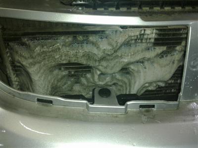

ทุกวันนี้เราเอาแต่ให้ความสำคัญล้างแต่ตู้แอร์ในห้องโดยสาร แต่หารู้หรือไม่ครับว่าแผงแอร์ด้านหน้ารถก็มีความสำคัญมากไม่น้อยเลยเช่นกัน เพราะถ้าแผงแอร์ด้านรถหน้าสกปรก
อาจจะเป็นต้นเหตุให้เกิดผลร้ายตามมาโดยที่เราคาดไม่ถึง ผมจะชี้แจงให้ทราบดังนี้ครับ
1 เป็นต้นเหตุให้แอร์ไม่เย็น เนื่องจากความร้อนที่แผงแอร์มีความร้อนสูง น้ำยาแอร์ไม่สามารถแปรสภาพได้
2 เป็นต้นเหตุให้ระบบท่อส่งน้ำยาแอร์รั่วชึม และ แตกในที่สุด เนื่องจากโอลิง ท่อยางต่างๆ ไม่สามารถทนความร้อนสูงได้ และเสื่อมสภาพเร็วมากในที่สุด
3 เป็นต้นเหตุให้เครื่องยนต์มีอุณหภูมิสูงมากกว่าปรกติ เนื่องจากแผงแอร์มีสิ่งสกปรกอุดตัน จึงทำให้ลมไม่สามารถผ่านเข้าช่องลมหม้อน้ำได้สดวก
4 เป็นต้นเหตุให้คอมแอร์เสียเร็ว และ น๊อกในที่สุด เนื่องจากความร้อนไม่ระบายทำให้น้ำยาแอร์ขยายตัวสูง ไมสามารถหมุนเวียนได้ เป็นต้นเหตุให้คอมน๊อกในที่สุด
สิ่งที่ผมกล่าวมานี่เป็นแค่ตัวอย่างเบื้องต้นเท่านั้นนะครับ ยังมีอีกมากจนเราคาดไม่ถึงเลยครับ
ผมจึงอยากเสนอให้ท่านเจ้าของรถ หมั่นล้างแผงแอร์ด้านหน้าเป็นประจำ การล้างแผงแอร์ มีสองวิธี คือล้างโดยน้ำเปล่าธรรมดา ล้างโดยน้ำยาล้างแผง
แต่ที่ร้านผมมีบริการล้างโดยการ ฉีดน้ำยาล้างแผงและปล่อยทิ้งไว้ ประมาณ 10 นาที จึงฉีดล้างออกด้วยน้ำแรงดันสูง ปรับหัวฉีดให้เป็นฝอย เพื่อไม่ให้คลีบที่แผง ล้มพับ

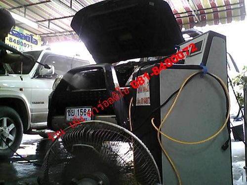

       ภาพนี้มีรถเพื่อนสมาชิกTROOPER ที่อยู่ข้างๆรอรับบริการอยู่ครับ

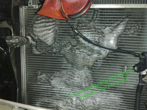

       เอาแผงที่ร้านมาฝากครับ
