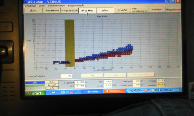

       สรุปตอนนี้นิ่งมากเลยครับ หลังจากที่รอบเดินเบาสวิงผมเลยถอดมอเตอร์เดินเบามาทำความสะอาดแล้วเปลี่ยนสายหัวเทียนและจูนแก๊สใหม่ครับ ทำการสร้าง Map แก๊สเองเลยครับผมทำการสร้าง Map แก๊สตั้งแต่แก่งคอยไปกลับกรุงเทพเลยครับเก็บข้อมูลทุกช่วงความเร็วทั้งแก๊สและน้ำมัน ตอนนี้วิ้งแก๊สได้เหมือนน้ำมันมากครับ อัดตราเร่งก็ Ok ดีครับ รอบเดินเบากลับมานิ่งพอสมควรไม่วูบแล้ว

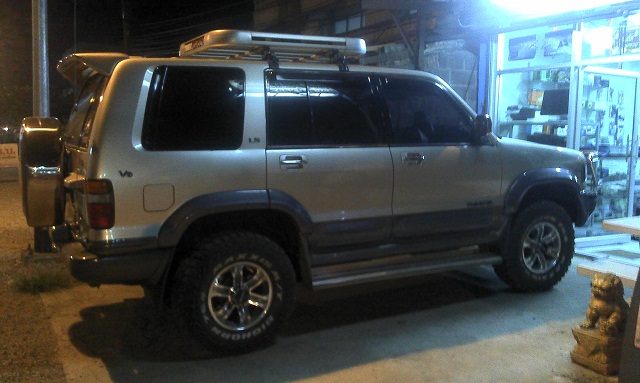

รถผมตอนนี้ใส่ยางใหญ่ 265/75/16 Mud ยกสูง 3" กินแก๊สอยู่ 5.5 - 6.5 Km/L ครับความเร็ว 90-120 ครับ

       อันนี้ตอนสร้าง MAP ครับ อิอิ...ผมก็จูนเองครับ

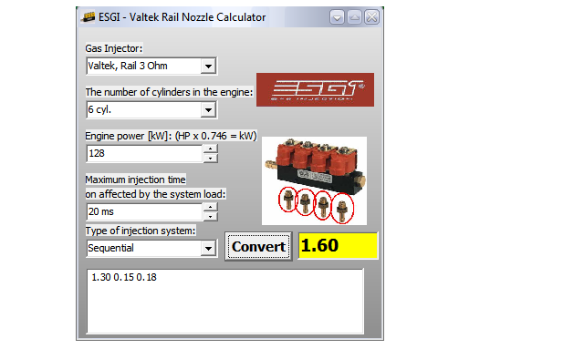

       นำมาแบ่งปันกันครับ โปรแกรมคำนวนรูหัวฉีดครับ
http://www.mediafire.com/?x4jtu9r2wbaf3v4
ค่าที่เห็นในรูปนั้นเป็นของ Trooper นะครับ
