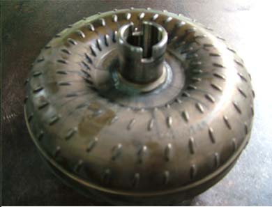

       ไอ้ตัวนี้แหล่ะ Torque Converter ตัวสร้างแรงดันน้ำมันให้ชุดขับเฟืองเกียร์

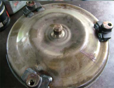

       ส่วนด้านนี้ต่อยึดเข้ากับ Fly Wheel
ส้มวัว จาก ตี๋ กทม. 58.136.205.211 อังคาร, 31/1/2549 เวลา : 20:00  IP : 58.136.205.211

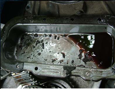

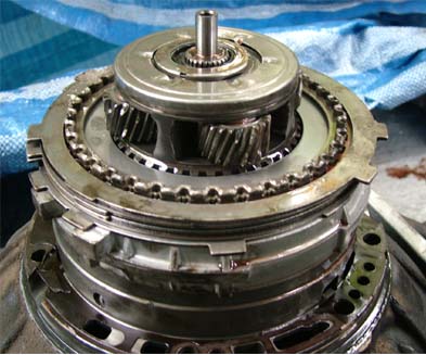

       ชุดเฟืองเกียร์บิ่นแตกหลายแห่ง
ส้มวัว จาก ตี๋ กทม. 58.136.205.211 อังคาร, 31/1/2549 เวลา : 20:08  IP : 58.136.205.211
edit แก้ไขคำตอบ   delete ลบคำตอบ 21488
       เศษของเฟืองเกียร์กระจายเต็มห้องเกียร์เลยครับ
ส้มวัว จาก ตี๋ กทม. 58.136.205.211 อังคาร, 31/1/2549 เวลา : 20:15  IP : 58.136.205.211
edit แก้ไขคำตอบ   delete ลบคำตอบ 21489

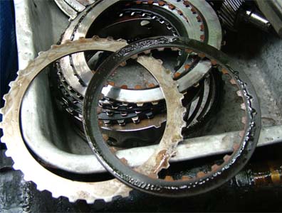

       แผ่นครัชของเกียร์ไหม้และบางแผ่นหมดถึงเนื้อโลหะ
ส้มวัว จาก ตี๋ กทม. 58.136.205.211 อังคาร, 31/1/2549 เวลา : 20:19  IP : 58.136.205.211

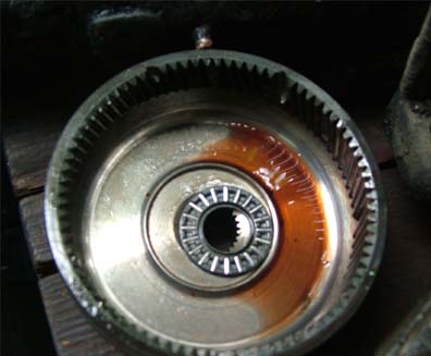

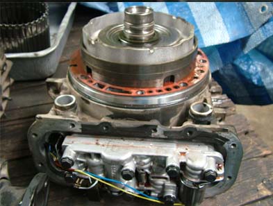

       ห้องใส่แผ่นครัชเกียร์
ส้มวัว จาก ตี๋ กทม.IZU 404 58.136.205.211 อังคาร, 31/1/2549 เวลา : 20:22  IP : 58.136.205.211
edit แก้ไขคำตอบ   delete ลบคำตอบ 21491
       ไอ้ที่เห็นBodyสีเงินๆ นั้น ช่างเขาเรียกสมองเกียร์ หรือชุดSolenoidของเกียร์ มีอยู่ 3 ตัว

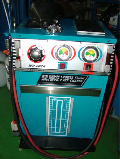

       ตู้ล้างเกียร์AUTO
ส้มวัว จาก ตี๋ กทม. 58.136.205.211 อังคาร, 31/1/2549 เวลา : 20:41  IP : 58.136.205.211

       สงสัยเกียร์มันจะเริ่มแก่ ฟันเริ่มหักแล้ว รึว่าไปทำไรท่าไหนมาหว่าถึงได้ฟันหักแบบนั้นน่ะ

เห็นช่างบอกมีเศษสิ่งสกปรกเข้าไปอยู่ในห้องเกียร์จำนวนมาก และนานมาแล้ว
งานนี้ซ่อมไม่คุ้ม(อะไหล่พังกว่า 50%)ต้องหาซื้อของมือ 2 มาเปลี่ยนแล้ว ขอร้องไห้แทนครับ
