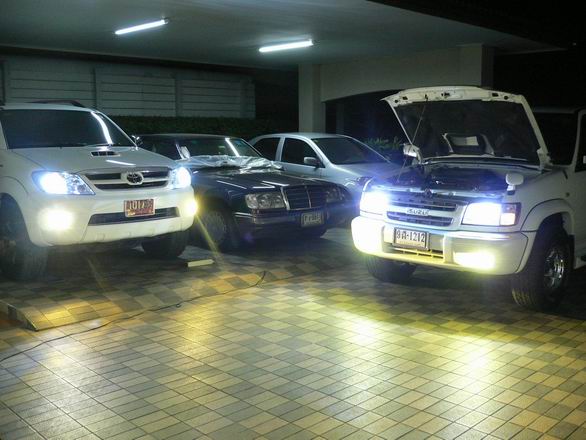

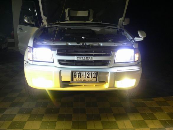

       เพื่อนๆลองชมรูปชุดซีนอนแท้ดูนะครับ เห็นบ่นกันเรื่องไฟหน้าไม่สว่าง โคมไฟใหญ่ใช้หลอด H4 (8000K) ส่วนสปอตไลท์ใช้หลอด H3 (3500K)ครับ

       โคมไฟ+โคมสปอตไลต์ใช้ของเดิมติดรถครับติดตั้งเพิ่มเฉพาะชุดkit(สายไฟ/หลอดซีน่อน/บาลาส)ที่มีมาให้เข้ากับปลั๊กจ่ายไฟระบบเดิม ผมติดตั้งที่นี่ครับhttp://www.weekendhobby.com/sale/Question.asp?ID=55777

       สำหรับท่านที่สนใจชุดนี้เป็นBI-xenon(ไฟสูง+ไฟต่ำเป็นไฟxenonครับ)ใช้บัลลาสญี่ปุ่นชุดที่ติดตั้งราคา8,500บาทลองนับจำนวนกันดูครับว่ามีใครสนใจบ้างแล้วติดต่อกับคุณ ศราขอราคาพิเศษได้เลยครับ ที่ผมใช้เจ้านี้เพราะแกทำได้ทั้งติดและซ่อมคงได้ดูแลกันนานๆ
