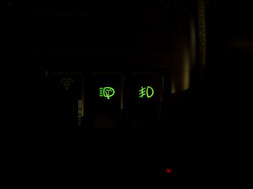

       ไม่รู้ว่าเพื่อนๆในTCTทุกท่านจะเคยสังเกตุบ้างหรือไม่? ขณะที่เราเปิดไฟหน้าทำงานในช่วงกลางคืน สวิทช์ปุ่มกดต่างๆที่มีสัญลักษณ์ตามหน้าที่ทำงานเหล่านั้น ติดครบทุกดวง โดยเฉพาะสีเขียวเรืองแสงเล็กๆแสดงเครื่องหมายตามหน้าที่ของมัน จะติดครบหรือไม่ครบ.. มาดูกัน

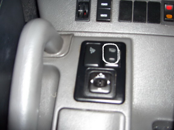

       ของผมเอง.. ถ้าสังเกตุสวิทช์ดิมเมอร์(หรี่ไฟ)ด้านซ้ายไม่แสดงสัญลักษณ์เรืองแสงออกมา นั่นก็หมายถึงหลอดไฟข้างในขาดครับ ทีนี้ก็เลยต้องกวาดตามองทั่วไปยังสวิทช์อื่นๆ อ้าว.. ไอ้เจ้าสวิทช์ละลายฝ้ากระมองข้างข้างๆสวิทช์พับกระจกมองข้างก็ดันไม่เรืองแสงอีกอัน.. อย่างงี้แสดงว่าขาดเป็นหลอดที่ 2 ครับ

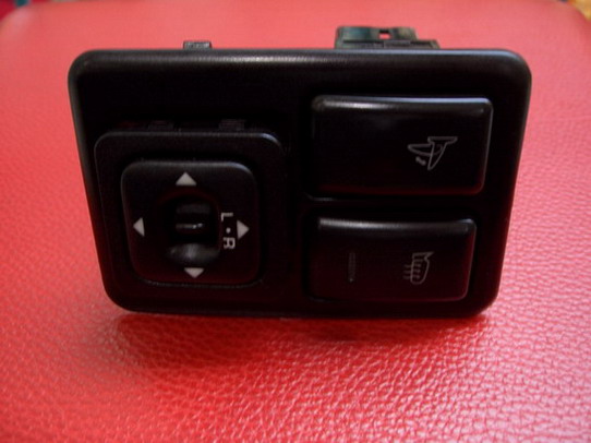

       เจ้าปุ่มละลายฝ้าที่ผมวงกลมสีขาวเอาไว้.. หลอดขาดอีกเหมือนกัน โดยปุ่มสวิทช์อันนี้จะมีไฟข้างใน 2 หลอด ดวงหนึ่งนั้นจะส่องเรืองแสงเพื่อเป็นสัญลักษณ์แสดงสีเขียว ส่วนอีกดวงหนึ่งนั้นจะสว่างเป็นสีเหลืองอำพันในช่องเล็กๆเพื่อแสดงว่าสวิทช์กำลังทำงานเมื่อกดปุ่มลง

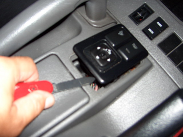

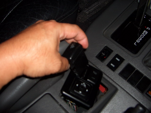

       อันดับแรกเลยต้องหาวิธีแง๊ะ...เอ้ย เปิดออกมา ดูแล้วมีดพับอเนกประสงค์Victorynoxน่าจะดีที่สุด หลังจากแถมมากะน้ำมันเครื่องซินเธติคของPTTตั้ง 2 อัน ยังไม่ได้ใช้งานอะไรให้คุ้มค่า เปิดใบมีดอันใหญ่ออกมาแล้วก็ค่อยๆแซะขอบเบาๆเพื่อให้ลิ้นล็อคฝาครอบคลายตัว..
ออกมาง่ายมากดังในภาพครับ

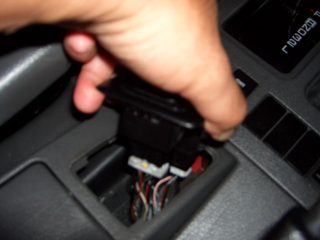

       จากนั้นจึงค่อยเผยอดึงแผงครอบสวิทช์ออกมาทั้งยวง แล้วปลดขั้วปลั๊กทีละอันๆ โดยมีขั้วปลั๊กของสวิทช์ปรับกระจกซ้าย-ขวา, ปลั๊กสวิทช์กางออก-หุบเข้ากระจกมองข้าง, และปลั๊กสวิทช์ละลายฝ้ากระจกมองข้าง

       กรรมวิธีที่จะถอดตัวสวิทช์ออกจากแผงค่อนข้างง่าย.. ให้หงายขึ้นมาหลังเราถอดสายปลั๊กออกหมด จะเห็น"เงี่ยง"หรือ"เขี้ยว"(แล้วแต่จะเรียก)สองด้าน ใช้ปลายหัวแม่มือกดเบาๆ ตัวสวิทช์จะหลุดออกมาแบบในภาพ

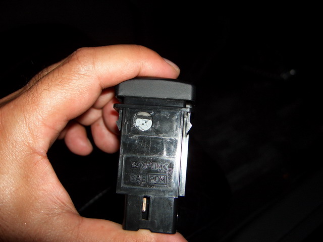

       นี่แหล่ะครับ.. หน้าตาเจ้าสวิทช์เมื่อถอดออกมาจากแผง ส่วนเจ้ากลมๆสีเทาในรูนั่นก็คือ"ตูดหลอดไฟ" ใช้ไขควงปากแบนบิดเพื่อคลายออก.. ตรงนี้ต้องขยับและเทใส่ฝ่ามือ

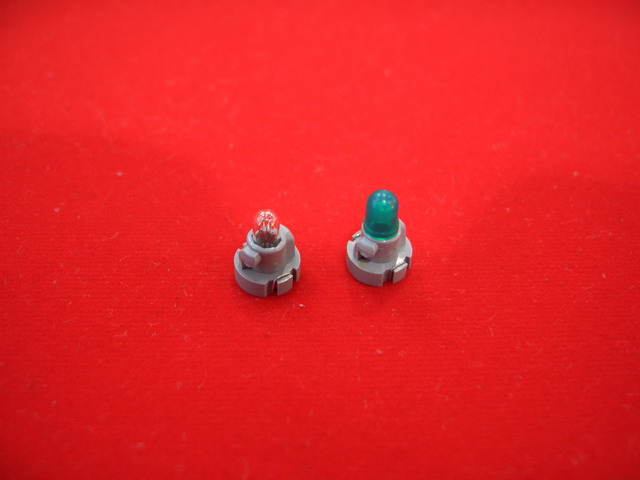

       นี่แหล่ะครับ.. หน้าตาเจ้าหลอดไฟในสวิทช์ปุ่มกด โดยสภาพที่สมบูรณ์คือหลอดด้านขวามียางครอบสีเขียว ส่วนด้านซ้ายผมถอดยางครอบออกเพื่อจะเอาไปส่องดูว่าใส้ขาดจริงหรือเปล่า?
ดูลำบากจริงๆ เพราะหลอดมันเล็กกว่าเม็ดถั่วเขียวซะอีก ต้องงัดแว่นดูพลอยออกมาส่อง.. ฮ่าๆขาดเจงๆซ้าด้วย

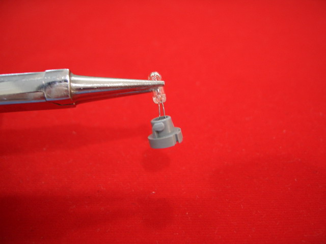

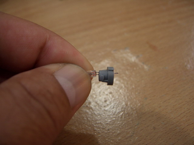

       ที่ผมอุทาน.. ม่ายใช่อะไรครับ หลอดใส้มีขาที่ฝังอยู่ในสล็อทอย่างงี้ ผมเคยไปซื้อมาใส่เอง ราคาหลอดละไม่เกิน 5 บาท ส่วนวิธีถอดออกจากสล็อตก็เพียงปลดขาลวดที่พันขอบสล็อทออกก็จะเป้นอย่างนี้
Godzila จาก Manit 210.203.179.23 พฤหัสบดี, 23/11/2549 เวลา : 22:09  IP : 210.203.179.23
edit แก้ไขคำตอบ   delete ลบคำตอบ 80793
       เมื่อปลดขาลวด.. ตัวสล็อทก็จะแยกจากหลอกออกมาแบบง่ายๆ
Godzila จาก Manit 210.203.179.23 พฤหัสบดี, 23/11/2549 เวลา : 22:13  IP : 210.203.179.23
edit แก้ไขคำตอบ   delete ลบคำตอบ 80799
       แค่ดึงก็หลุด..

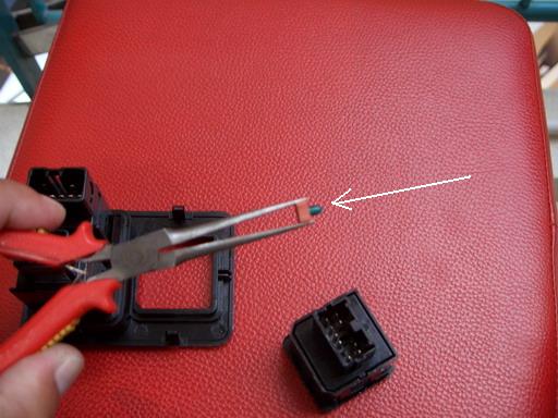

       มีครับคุณวิโรจน์ เมื่อถอดปลั๊กไฟออกมองดูระหว่างขาเสียบจะเห็นยางสีส้มๆอยู่ ต้องใช้คีมปากแหลมคีบออกมาจะมีหลอดไฟเล็กๆอยู่ ของผมก็ขาดยังหาหลอดเปี่ยนไม่ได้เหมือนกันครับ

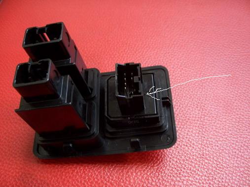

       รายละเอียดของ"ไฟในสวิทช์ปรับตำแหน่งกระจกมองข้าง"ครับ
Godzila จาก Manit 210.203.177.215 ศุกร์, 1/12/2549 เวลา : 22:29  IP : 210.203.177.215
edit แก้ไขคำตอบ   delete ลบคำตอบ 82861
       ต้องเอาสล็อทตัวนี้ออกมาครับ
Godzila จาก Manit 210.203.177.215 ศุกร์, 1/12/2549 เวลา : 22:34  IP : 210.203.177.215
edit แก้ไขคำตอบ   delete ลบคำตอบ 82863

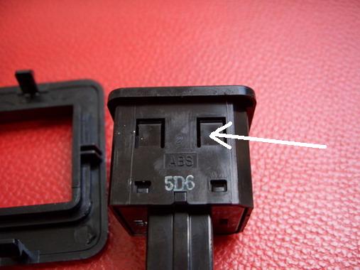

       ถ้าจะให้สะดวกตอนถอด ควรใช้ไขตวงปากแบนกดเขี้ยวตรงนี้ทีละจุด มีทั้งหมด 2 ด้าน ๆ ละ 2 จุด

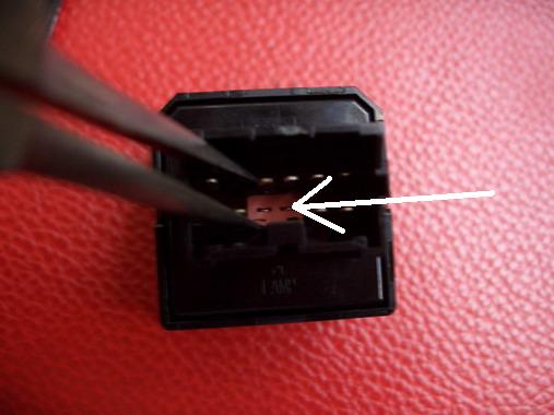

       ใช้คีมปากแหลมชนิดยาว ล้วงเข้าไปคีบตูดหลอดไฟสีส้มที่วัสดุทำด้วยยาง

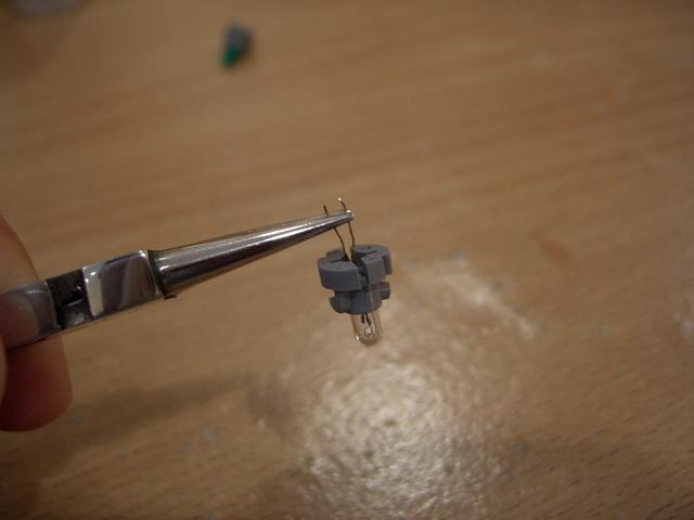

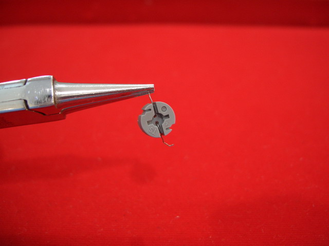

       นี่แหล่ะตัวการ หลอดไฟขนาดจิ๋วมากที่ใช้ก้อนยางสี่เหลี่ยม(สีส้ม)เป็นสล็อตจั๊มไฟอีกที ขนาดหลอดเล็กกว่าในพวกปุ่มสวิทช์อื่นๆ
