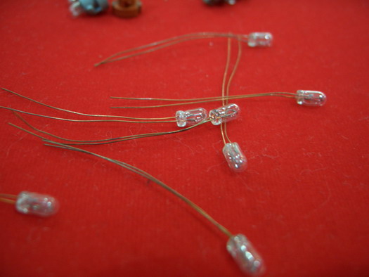

       รายงานผล
วันนี้พึ่งไปซื้อมาที่บ้านหม้อ
ราคาหลอด 3 mm อยู่ที่ 3 บาท
5 mm อยู่ที่ 5 บาท
ปลอกหุ้ม 100 ละ 170 บาท หรือปลอกละ 2 บาท
เวลาซื้อแนะนำให้ทางร้านลองให้ดูด้วยเนื่องจากบางหลอดไม่ค่อยสว่าง
วันนี้ซื้อ 3 mm มา 20 หลอด ไม่ค่อยสว่าง 7 หลอด ขาติดกันอีก 2 หลอดสรุปสว่าง 11 หลอดเซ็งเลย
ส่วน 5 mm ยังดีที่สว่างครบทุกหลอด

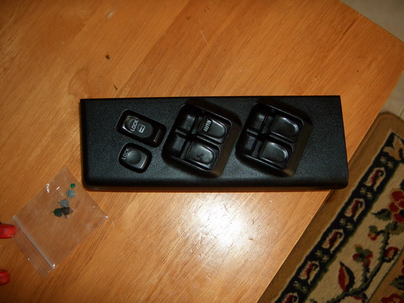

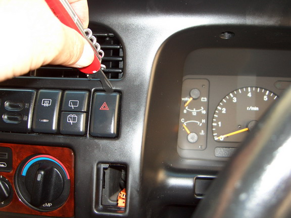

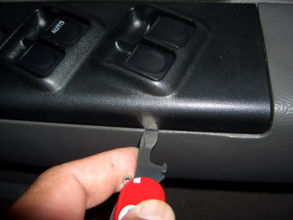

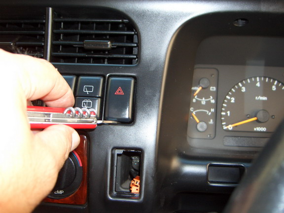

       กรรมวิธีเอาสวิทช์ออกจากแผงหน้าโดยไม่ต้องถอดรื้ออะไรให้มันยุ่งยากส์ครับ ใช้ปลายปากแบนของไขควง(ชนิดปากบาง)หรือใครมีวิคตอรี่นอกซ์อย่างผม ก็ให้เปิดปากแบนเสียบร่องด้านบนแล้วกดงัดเบาๆหนึ่งที จากนั้นก็สลับมาทำแบบเดียวกันตรงร่องด้านใต้ คือกดแล้วงัดเบาๆอีก เมื่อเงี่ยงสวิทช์หลุดก็จะค่อยๆคายตัว หลุดออกมา(ตามภาพประกอบ)
Godzila จาก Manit 210.203.177.27 พุธ, 13/12/2549 เวลา : 22:20  IP : 210.203.177.27
edit แก้ไขคำตอบ   delete ลบคำตอบ 85784
       แล้วย้ายมากดด้านล่างบ้าง โดยใช้วิธี กด งัดเสยเบาๆ เมื่อเขี้ยวหลุด สวิทช์ก็จะคลายตัวออก

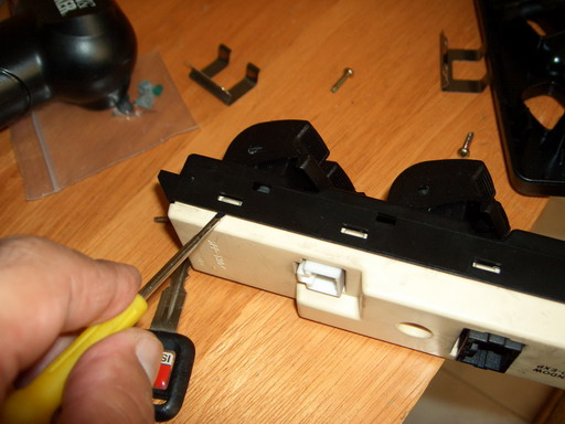

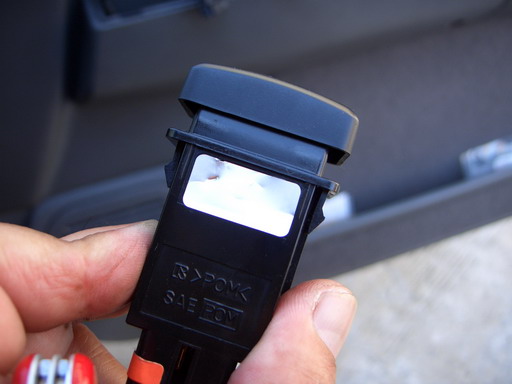

       หน้าตาเป็นอย่างนี้ จากนั้นก็เปิดผลึกอลูมิเนียมฟลอยด์ที่ปิดอยู่ จะเห็นตูดหลอด
Godzila จาก Manit 210.203.177.27 พุธ, 13/12/2549 เวลา : 22:59  IP : 210.203.177.27
edit แก้ไขคำตอบ   delete ลบคำตอบ 85803

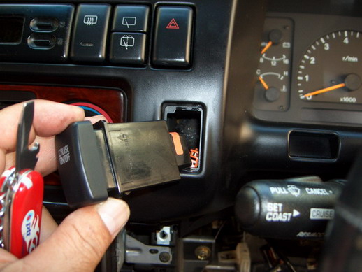

       อันนี้สวิทช์ครุยส์คอนโทรล... มีหลอดไฟเหมือนกันนะครับคุณไข่

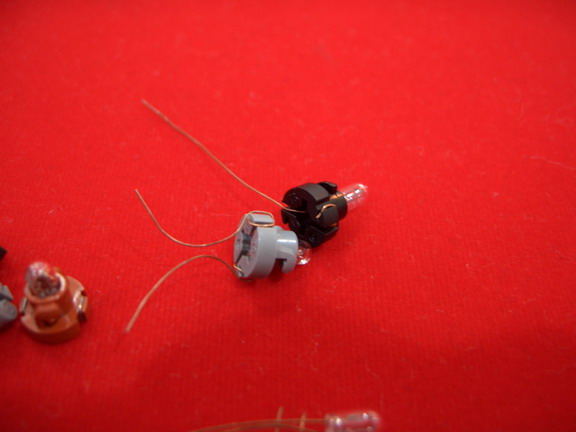

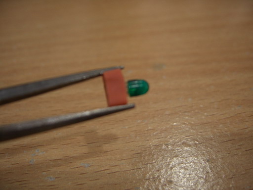

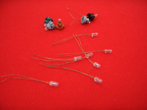

       หลอดใส้ 2 ขาซื้อมา 3 บาท/หลอด
Godzila จาก Manit 210.203.177.27 พุธ, 13/12/2549 เวลา : 23:05  IP : 210.203.177.27
edit แก้ไขคำตอบ   delete ลบคำตอบ 85806
       ถอดหลอดเก่าออกแล้วเอาขาสองเส้นเสียบเข้าสล็อทเดิม พันตามแนว ตัดให้พอดี
Godzila จาก Manit 210.203.177.27 พุธ, 13/12/2549 เวลา : 23:09  IP : 210.203.177.27
edit แก้ไขคำตอบ   delete ลบคำตอบ 85809
       เรียบร้อย... อย่าลืมใส่ครอบยางสีเขียวที่หลอดด้วย

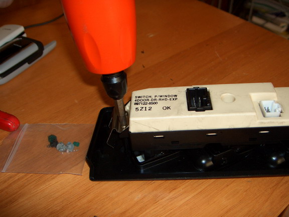

       ฝาครอบ
Godzila จาก Manit 210.203.177.27 พุธ, 13/12/2549 เวลา : 23:16  IP : 210.203.177.27
edit แก้ไขคำตอบ   delete ลบคำตอบ 85813
       ใช้สกรูไดรฟ์เวอร์เปิด
Godzila จาก Manit 210.203.177.27 พุธ, 13/12/2549 เวลา : 23:18  IP : 210.203.177.27
edit แก้ไขคำตอบ   delete ลบคำตอบ 85814

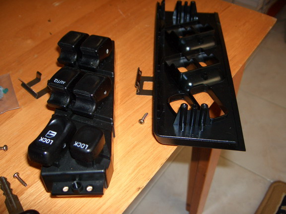

       จากนั้นเปิดฝาประกบล่างด้วยการใช้ไขควงปากแบบเล็กดันเบาๆ
Godzila จาก Manit 210.203.177.27 พุธ, 13/12/2549 เวลา : 23:22  IP : 210.203.177.27
edit แก้ไขคำตอบ   delete ลบคำตอบ 85817

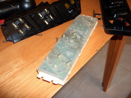

       ซินลิโคนยางปิดแบบทัชเพดกันน้ำ เจ้าแผ่นนี้ควรถอดออกมาทำความสะอาดด้วยแปรงสีฟันกับน้ำยาล้างจาน สังเกตุเห็นคราบดำๆมั้ยครับ เป็นคราบเขม่า
Godzila จาก Manit พุธ, 13/12/2549 เวลา : 23:24  IP :
edit แก้ไขคำตอบ   delete ลบคำตอบ 85819
       แผงวงจรสวิทช์ควบคุมกระจกขึ้นลง-ลง,ล็อคประตู ในวงกลมสีแดงคือตำแหน่งไฟLEDที่จะเรืองแสงบริเวณปุ่มกดกระจกบานข้างคนขับ(ที่มีตัวหนังสือAUTO) มีความคิดที่จะเปลี่ยนเป็นแบบซูเปอร์ไบรท์ที่เรืองสว่างกว่า กำลังหาซื้ออยู่ ขนาดเท่าเกล็ดน้ำตาลทรายเม็ดใหญ่
Godzila จาก Manit 210.203.177.27 พุธ, 13/12/2549 เวลา : 23:33  IP : 210.203.177.27

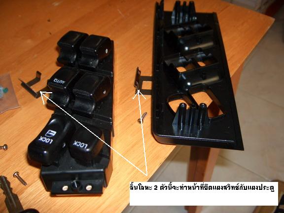

       วิธีเอาแผงสวิทช์ออกจากข้างประตูด้านคนขับ
ผมใช้ปากแบนของวิคตอรี่นอกซ์"กดเสียบ"แล้วงัดเสยนิดหน่อย ค่อยๆดันขึ้นเบาๆ มุมซ้ายที มุมขวาดี ก็ออก... ตามในภาพครับ
Godzila จาก Manit 210.203.178.108 ศุกร์, 15/12/2549 เวลา : 20:35  IP : 210.203.178.108
edit แก้ไขคำตอบ   delete ลบคำตอบ 86319
       แล้วก็ย้ายมาด้านนี้บ้าง ทำสลับกัน ซ้ายที ขวาที มันจะเผยอ... แล้วค่อยๆยกก็หลุดจากเบ้า
Godzila จาก Manit 210.203.178.108 ศุกร์, 15/12/2549 เวลา : 20:38  IP : 210.203.178.108
edit แก้ไขคำตอบ   delete ลบคำตอบ 86320
       แผงสวิทช์ยึดติดกับเจ้าแผงประตูด้านข้างได้ ก็เพราะ 2 ชิ้นนี้เท่านั้นเอง ไม่ต้องงัดแรง
Godzila จาก Manit 210.203.178.108 ศุกร์, 15/12/2549 เวลา : 20:50  IP : 210.203.178.108
edit แก้ไขคำตอบ   delete ลบคำตอบ 86323
       หลอดไฟใส้ขนาดเล็กนี้.. ปกติเห็นเพื่อนบอกว่ามีขายตามร้านอะไหล่อีเลคทรอนิคส์ทั่วไปเหมือนกัน แต่ที่ผมซื้อมาจากบ้านหม้อครับ เข้าไปในโซนที่ขายพวกอะไหล่วงจรเยอะๆ หรือสังเกตุร้านขายหลอดไฟLEDตัวหนังสือวิ่ง พวกนี้มีขาย
