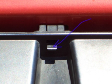

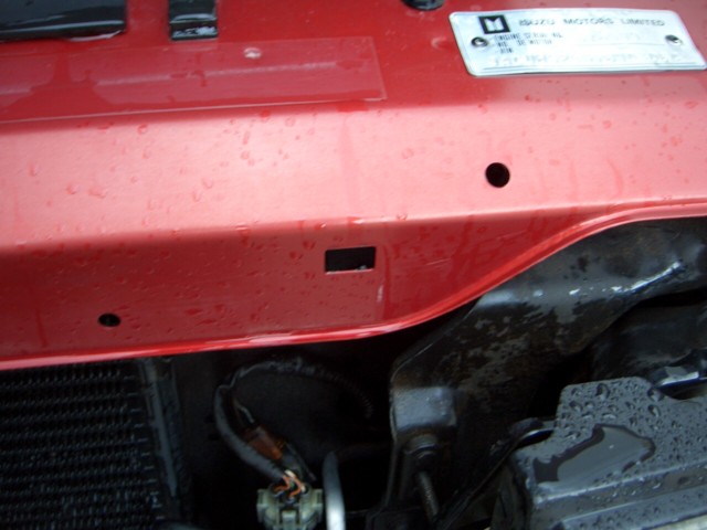

       อย่างแรกเลยที่ต้องจัดการ.. คือตะแกรงหน้า ที่มีหมุดพลาสติกยึดด้านบนจำนวน 4 จุด

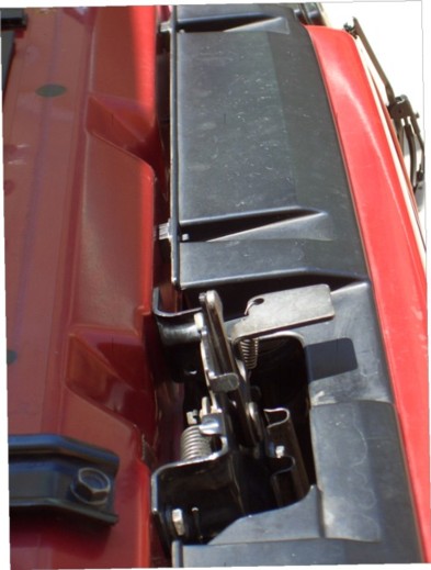

       กดเจ้าคลิ๊บล็อคพลาสติกคัวนี้แผงด้านบนก็จะหลุดออกมา..
จาก Manit 210.203.176.196 จันทร์, 4/9/2549 เวลา : 11:53  IP : 210.203.176.196
edit แก้ไขคำตอบ   delete ลบคำตอบ 63656

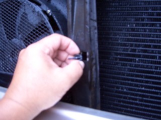

       ด้านบนหลุดออกหมดแล้วก็อย่างเพิ่งดึงออกนะครับ.. ตรงเสากลางนี่มีอีก 1 อัน ใช้วิธีเดิมคอกดคลิ๊บเบาๆ
จาก Manit 210.203.176.196 จันทร์, 4/9/2549 เวลา : 11:56  IP : 210.203.176.196
edit แก้ไขคำตอบ   delete ลบคำตอบ 63657
       ต้องระวังหน่อย.. ค่อยๆเอาออก เดี๋ยวหล่นไปติดคาอยู่แถวใต้หน้าเครื่อง อันละ 25 บาทแน่ะ

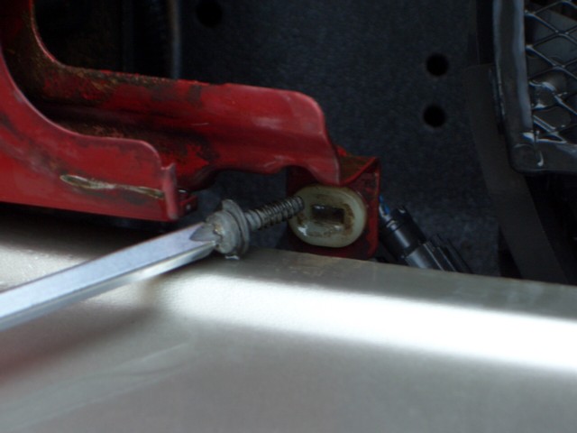

       น๊อตยึดตัวล่างถอดยังไงครับ ไม่รู้จะสอดไขควงไปตรงไหน

       ต้องหาไขควงเล็กยาวครับ ถึงจะใช้ไขได้ หากใช้ตัวใหญ่จะแถกโดนกันขนสีถลอกครับ

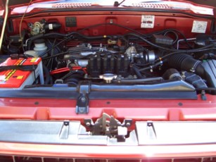

       เสร็จแล้ว...
พอกระจังด้านบนเผยอ.. ก็อย่าเพิ่งดึงนะครับ! ให้ก้มมองด้านล่างบริเวณขอบชิดกับกันชนจะมีนัทสกรูแบบหัวสี่แฉกอีกฝั่งละตัวซ้าย-ขวา ให้นำไขควงค่อยคลายออกมาเบาๆ เมื่อหลุดหมดให้กดหน้ากระจังนอนราบมาทางทิศด้านหน้าของตัวรถ
เท่านี้กระจังทั้งอันก็จะหลุดออกมาครับ

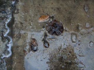

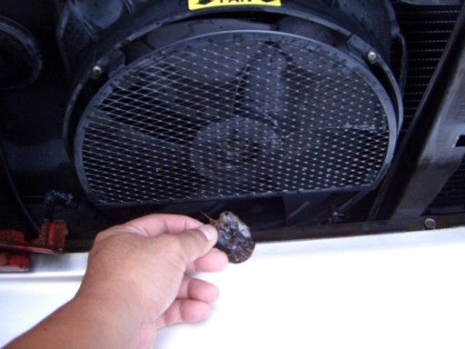

       จากนั้นก็หาเศษผงเศษใบไม้ที่ติดอยู่ตามใต้ตะแกรงพัดลม กระจังหน้า แผงระบาย เอาออกมาให้หมเอย่าให้เหลือ
จาก Manit 203.209.126.15 จันทร์, 4/9/2549 เวลา : 23:42  IP : 203.209.126.15

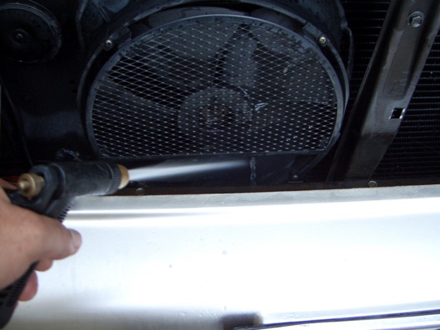

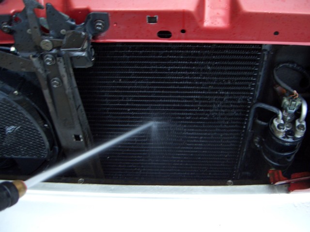

       ฉีดน้ำไล่เศษดินเศษโคลนและฝุ่นผงด้วยน้ำ..ที่แผงระบายความร้อนแอร์
จาก Manit 203.209.126.15 จันทร์, 4/9/2549 เวลา : 23:46  IP : 203.209.126.15
edit แก้ไขคำตอบ   delete ลบคำตอบ 63752
       บริเวณหลังพัดลมไฟฟ้า..
จาก Manit 203.209.126.15 จันทร์, 4/9/2549 เวลา : 23:49  IP : 203.209.126.15
edit แก้ไขคำตอบ   delete ลบคำตอบ 63753
       เศษผงเศษใบไม้หลุดออกมาตามน้ำ...
จาก Manit 203.209.126.15 จันทร์, 4/9/2549 เวลา : 23:52  IP : 203.209.126.15
edit แก้ไขคำตอบ   delete ลบคำตอบ 63754
       สำหรับอุปกรณ์ง่ายๆในการทำความสะอาดห้องเครื่องและครีบแผงระบายหน้า ผมใช้น้ำยาล้างจานผสมในอัตราส่วนเข้มข้นผสมลงในขวดสเปรย์ชนิดกระบอกฉีด จากนั้นก็ใช้แปรงสีฟันขัดถูๆๆให้ทั่ว...
สะอาดอย่างที่เห็นครับ!
