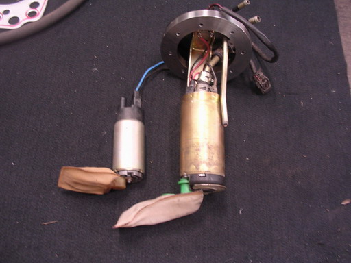

       รูปภาพปั๊มติ๊กของผม ของเดิมทำไมถึงเล็กจังไม่รู้มีใครแอบเปลี่ยนรึเปล่า แต่เปลี่ยนใหม่(ใหญ่ขึ้น)น่าจะworkกว่าเดิม
มดเขียวv3 จาก ธนัทวันต์ 124.121.213.191 พฤหัสบดี, 9/10/2551 เวลา : 20:44  IP : 124.121.213.191

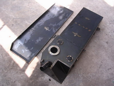

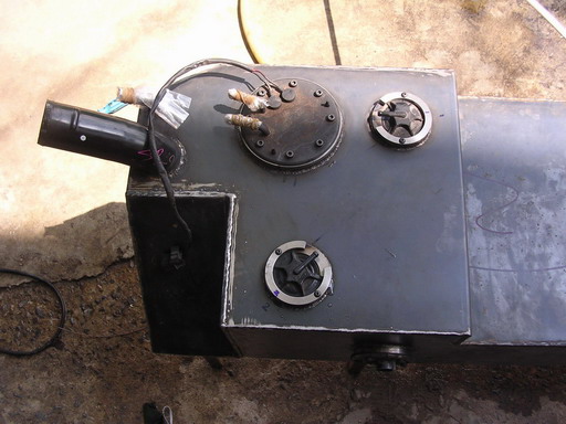

       ลองดูงานคุณสมเจตน์เพื่อนสมาชิกเราดูแล้วกันครับว่าต่างจากที่คนอื่นทำถังให้คุณรึเปล่า ใครจะวางถังใต้ท้องย้ายถังน้ำมันผมว่างานคุณเจตน์แกก็โอเคนะครับ ทำเหมือนแกทำไว้ใช้เองเลย ไม่ใช่แค่ทำให้มันพอมีเฉยๆ

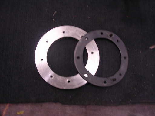

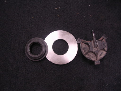

       สีดำข้างๆ รูปซีลวาลว์ดักไอน้ำมันผมเคยซื้อเบิกอะไหล่ศูนย์มา 2อันไปให้ช่างทำถังคราวก่อน รื้อถังมาคราวนี้เอไหงใส่มาให้เราแค่อันเดียว อีกวาลว์เอาซีลวาลว์เก่าใส่มาให้ เสียความรู้สึก หมดศรัทราเลย

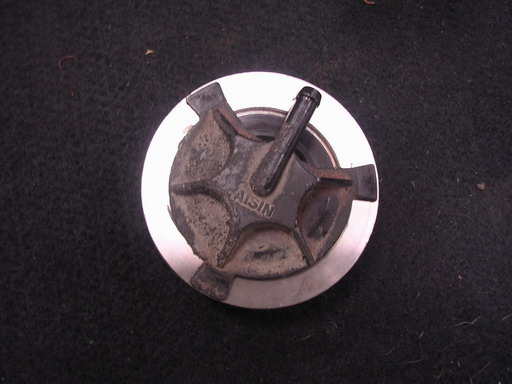

       ประกอบซีลกับวาลว์

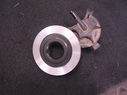

       อีกรูปครับ

       ดูแน่นหนาขึ้น คราวนี้ไม่รั่วแน่ ถังก็หนากว่าเดิมโครงก็ถี่ขึ้นด้วยครับ

       รูปด้านซ้ายมีกันถังน้ำมันด้วยครับ สงสัยว่าคุณเจตน์จะแถม
