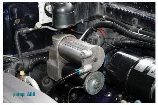

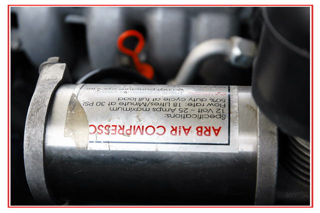

       pump ของ ARB ฟลุคจริง ๆ ได้มาจากตลาดนัด ราคา 500.บาท ขาดตัว ไม่ลองไฟ ถ้าลองไฟ 600.- เราชอบเสี่ยงอยู่แล้ว...เอามาทำ ปั้มลม เติมลมยางได้ 30 ปอนด์แบบ..สบาย ๆ

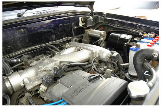

       เรามาดูอีกข้างหนึ่งบ้าง...เราจะเห็นได้ว่า ด้านขวามือ..เหลือพื้นที่อีกตรึม...เลอะเทอะหน่อยน่ะครับ...เมื่อเช้าขับมาทำงานแล้วฝนตก....(แก้ตัวป่าว) ปกติไม่ล้างอยู่แล้ว
เพราะถ้าล้างแล้วมันจะดูไม่ขลัง...แก้ตัวไปเรื่อย...ไม่หรอกครับ...เพราะเจ้าสาวคันนี้ มีสคู้ปหลอกใว้ให้เหมือนเครื่องดีเซล....ส่วนตัวผมเองก็เสียวเวลาขับลุยฝนเหมือนกัน (ตกประจำ)แต่คิดในแง่ดี...ก็เย็นดีเน่อะ....

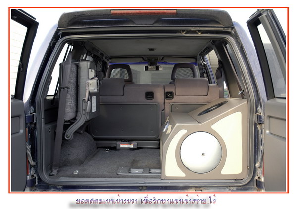

       ด้านหน้าครับ ลงได้พอดีครับ...วันนี้ขอหยุดก่อนนะครับ...บางท่านเห็นคุณเธอรับประทาน...แล้วห่อเหี่ยว....พรุ่งนี้มีข่าวดีมาบอก...ครับ...

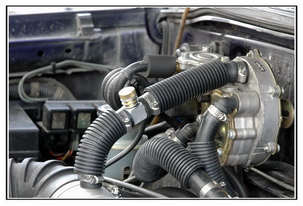

ใช้ไป..คอยดูแลไป..สำหรับคนงบน้อย..มีฟามสุขครับ...ยากแรงมาก..ก็จ่ายเยอะๆ หน่อยครับ...โดยส่วนตัวผมแล้ว..ความคิดเห็นส่วนตัวนะครับ...จากประสบการณ์ที่กำลังทดสอบอยู่...การใช้แก็ส สำหรับ.. 2 j ผมลองไล่ตั้งแต่ mix 28 mm เรื่อยมานะครับ...ตอนนี้อยู่ที่ 32 mm..ส่วนตัวพอสรุปได้ว่า ...สำหรับแก็สแล้ว อากาศกับแก็สผมว่าต้องใกล้เคียงกันที่สุด ไม่ใช่ว่า แก็สมากอากาศมากแล้วจะแรงนะครับ...อาจจะชีช้ำ..และไม่แรงตะหาก...mix เล็ก ..ออกตัวใว...mix ใหญ่ ..อาจจะหนีด
ลงนิดหน่อยนะครับ...ขึ้นอยู่กับผู้ใช้นะครับ..ทั้งนี้ทั้งนั้นขึ้นอยู่กับพื้นฐานแห่งความพอดี...ส่วนแรงแล้วประหยัดหายากครับ..มันจะสวนทางกับความพอดี... ถ้าอยากแรงแบบมาตรฐาน..ก็หัวฉีดนะครับ...รบกวนท่านผู้รู้ช่วยเสริมหรือแย้งด้วยนะครับ..เพื่อจะได้เป็นข้อมูลกับท่านอื่น ๆ และผมด้วยครับ...
