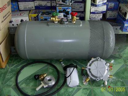

       อาทิตย์ที่ผ่านมาไปติดตั้งแก๊สที่ ออลสตาร์เซอร์วิส เป็นที่สามารถใช้ได้ 3 ระบบคือ
1.น้ำมันล้วน 2. น้ำมันล้วน 3. แก๊สผสมน้ำมัน
เขาติดตั้งโดยใช้ปากมิกเซอร์ขนาด 36 มม.แล้วต่อหัวฉีดน้ำมันเข้าที่ปากมิกเซอร์ 1 หัว
ถ้าเราเลือกระบบที่ 3 คือแก๊สผสมน้ำมัน เครื่องจะใช้เชื้อเพลิงทั้งสองอย่างพร้อมกันคือ ใช้แก๊ส 90% กับ น้ำมัน 10 % (เป็นคำอธิบายของอู่ที่ติดตั้ง) ผมทดลงวิ่งไปได้ ประมาณ 350 กิโลเมตร ใช้แก๊สไป 60 ลิตร (570 บาท) มาตรวัดน้ำมันยังอยู่ประมาณขีด F คาดว่าใช้น้ำมันไปประมาณ 7-8 ลิตร (โดยประมาณ ผมจะบรวบรวมให้วิ่งสัก 500 กม. แล้วจะเติมน้ำมันดูความสิ้นเปลืองน้ำมันว่าจะสามารถทำได้ประมาณ 50 กม/ลิตรตามที่อู่เขาโฆษณาหรือไม่)
สำหรับตัวผมได้สัก 40 กม./ลิตร ก็พอใจแล้วครับเพราะถ้าคิดรวมกับแก๊สที่ใช้ไปกิโลเมตรละ 1.60 บาท น้ำมันอีกประมาณ 60 สต. ถูกกว่าใช้น้ำมันประมาณ 50 - 60 เปอร์เซ็นต์ครับผม
