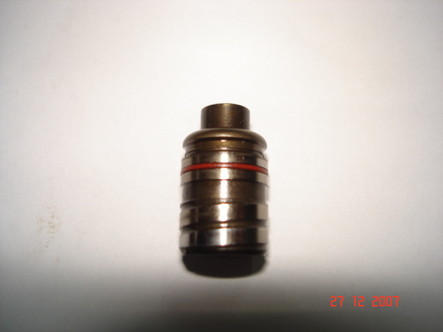

คำตอบที่ 161
       เอามาให้ดูกันครับ เจ้าตัวปัญหาที่ทำให้เครื่องของเราเกิดเสียงดัง ก็เป็นไฮดรอลิกลิฟท์ ที่ใช้ปรับระยะห่างของวาล์วนะครับ ก็หลายท่านคงจะรู้จักกันดีอยู่แล้ว
จาก หมี ดำเนิน 124.157.174.140 ศุกร์, 28/12/2550 เวลา : 18:16  IP : 124.157.174.140
edit แก้ไขคำตอบ   delete ลบคำตอบ 171973

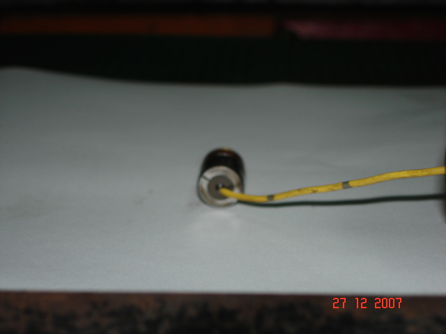

คำตอบที่ 162
       หากท่านใดมีโอกาศถอดออกมาก็ลองทำความสะอาดดูนะครับ ดดยการหาเหล็กแหลมๆเล็กๆกดบริเวณที่ผมชี้แล้วก็ใช้นิ้วดันด้านบน น้ำมันเก่าๆก็จะไหลออกมา ก้ทำความสะอาดเสียหน่อยเสียงจะได้เงียบขึ้น แต่อย่าคิดทำเองเป็นอันขาดนะครับ มันยากจริงๆ
จาก หมี ดำเนิน 124.157.174.140 ศุกร์, 28/12/2550 เวลา : 18:18  IP : 124.157.174.140

คำตอบที่ 164
       คต 161
จากที่ถามมาว่าจะใช้น้ำมันล้างเครื่องหรือฟัซชิ่งออยล์เพื่อที่จะทำความสะอาดชุดไฮรดรอลิคลิฟท์นั้นมันไม่สามารถที่จะเข้าไปทำความสะอาดภายในหรือไล่น้ำมันเครื่องเก่าที่ค้างอยู่ภายในตัวไฮดรอลิกได้ จึงไม่ช่วยอะไรให้ดีขึ้น ถ้าจะให้ดีที่สุดก็ต้องถอดออกมาทำความสะอาดอย่างที่ผมทำและก็ดันวาล์วให้น้ำมันเก่าออกมาให้หมดด้วยครับ

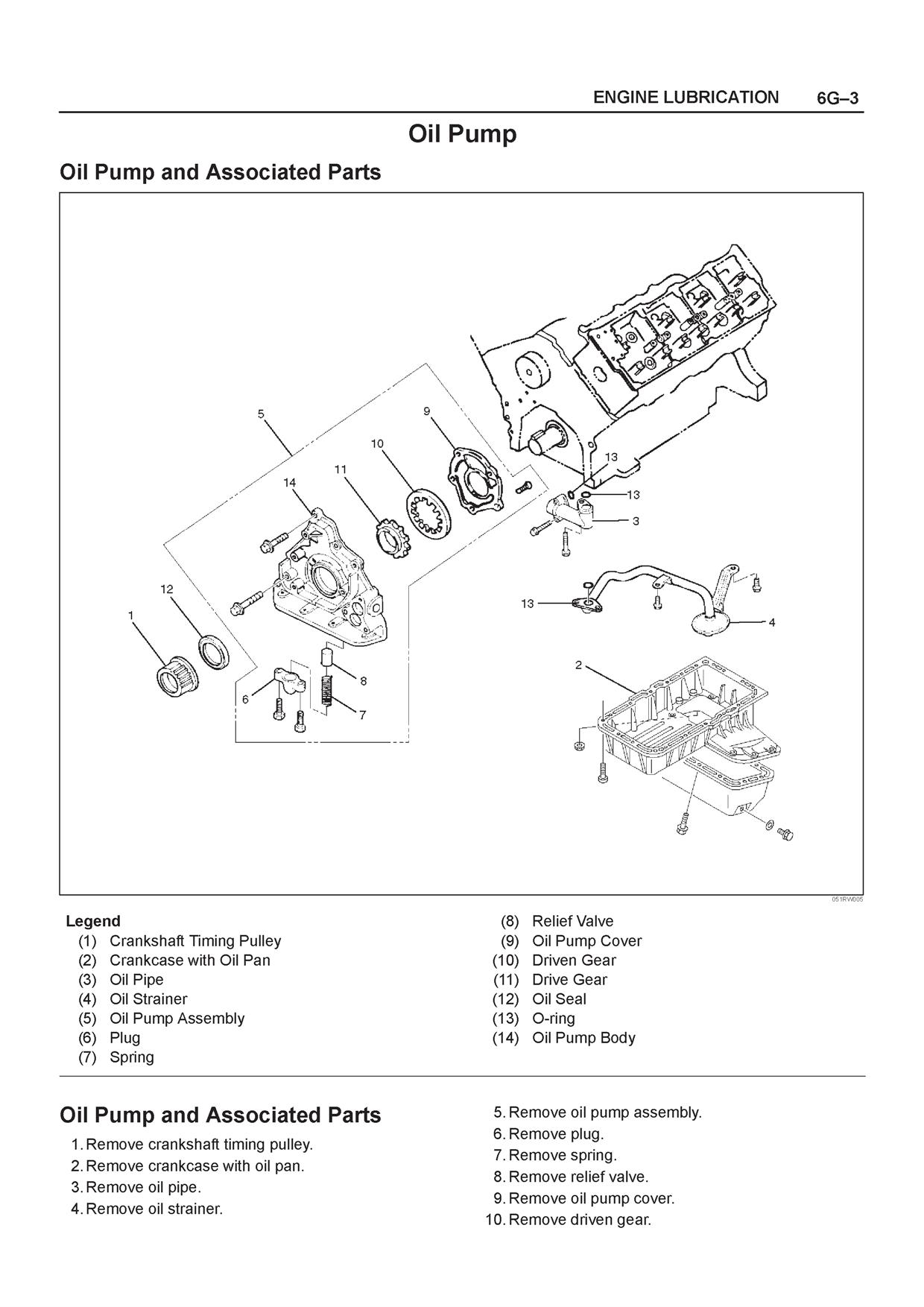

คำตอบที่ 177
       ทำไมไม่มีภาพและข้อความเฟืองขับปั้มน้ำมันเครื่อง
จาก แฟน 118.175.132.80 พุธ, 27/2/2551 เวลา : 13:34  IP : 118.175.132.80
edit แก้ไขคำตอบ   delete ลบคำตอบ 182663
คำตอบที่ 178
       คต 175
ไม่ทราบว่าต้องการอะไรกันแน่ ตามที่เข้าคงอยากได้ภาพปั้มน้ำมันเครื่องมั่งครับเดียวผมจะลองเข้าไปดูในคู่มือการซ่อมถ้ามีจะเอามาลงไว้นะครับ
surbsak จาก หมี ดำเนิน 222.123.36.116 พุธ, 27/2/2551 เวลา : 14:37  IP : 222.123.36.116
edit แก้ไขคำตอบ   delete ลบคำตอบ 182666
คำตอบที่ 179
       ไม่รู้ว่าจะเห็นหรือเปล่าลองดูนะครับ
surbsak จาก หมี ดำเนิน 222.123.36.116 พุธ, 27/2/2551 เวลา : 14:52  IP : 222.123.36.116
edit แก้ไขคำตอบ   delete ลบคำตอบ 182667
คำตอบที่ 180
       ชัดเจนดีนะครับ รูปที่เห็นจะเป็นปั้มน้ำมันเครื่องที่อยู่ใน 6VD 1 ครับ ก็จะมีคำอธิบายอุปกรณ์ต่างๆอยู่อย่างครบถ้วนแล้วนะครับ ใครสงสัยประการใดก็ถามกันมาก็แล้วกัน
surbsak จาก หมี ดำเนิน 222.123.36.116 พุธ, 27/2/2551 เวลา : 14:54  IP : 222.123.36.116
