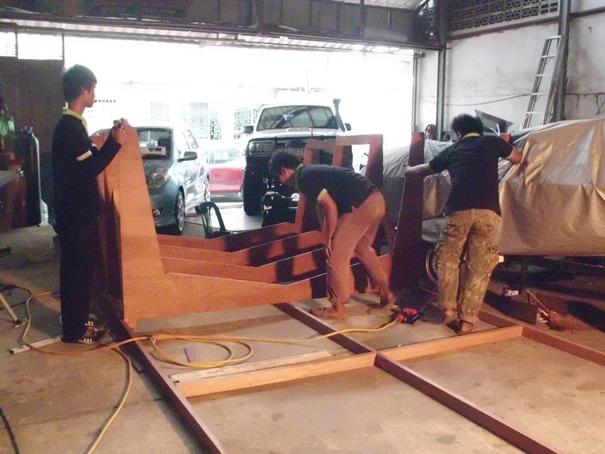

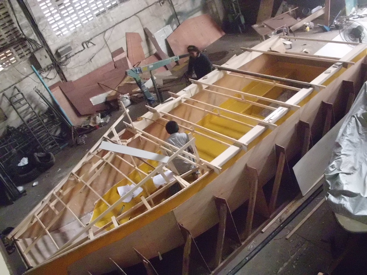

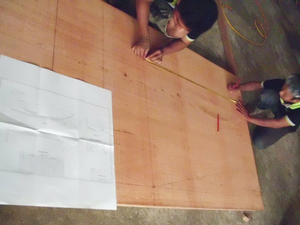

       ตัดไม้อัดตามแบบ เสียดายไม่มีประสบการณ์ใช้ไม้ 8 Mm. บางไปหน่อย ควรใช้สัก 10 Mm. อย่างต่ำ
พอขึ้นแบบเสร็จแล้วอ่อนลงเหยียบไม่ได้ ต้องทำนั่งร้านลอย เพื่อลงไปเลย์ไฟเบอร์

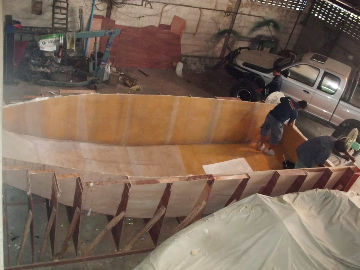

       พอตัดไม้ได้ตามแบบ ก็ขึ้นทีละแผ่นจนครบ
paisal97 จาก LEO 115.87.5.245 อังคาร, 27/9/2554 เวลา : 14:34  IP : 115.87.5.245
edit แก้ไขคำตอบ   delete ลบคำตอบ 10640

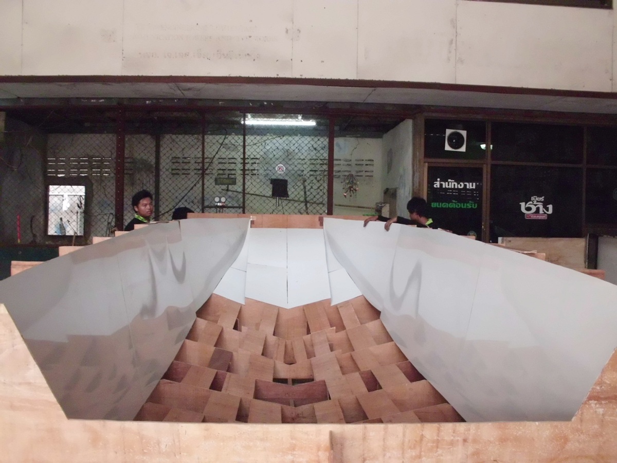

       พอขึ้นไม้แบบครบหมด ก็นำไม้อัดโฟเมก้าความหนา 10 Mm. ขั้นต่ำมาปู ที่ทำใช้ 8 Mm.บางไปพอขึ้นไปเดินเหยียบ แล้วยวบยาบ
paisal97 จาก LEO 115.87.5.245 อังคาร, 27/9/2554 เวลา : 14:40  IP : 115.87.5.245

       พอปูเต็มก็เก็บลายละเอียดตามมุมด้วยสีโป้วรถยนต์ บริเวณไหนลึกใช้ความหนาก็ใช้ปูนขาวบ้าง ผงยิบซั่มบ้าง

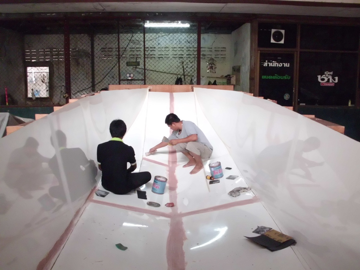

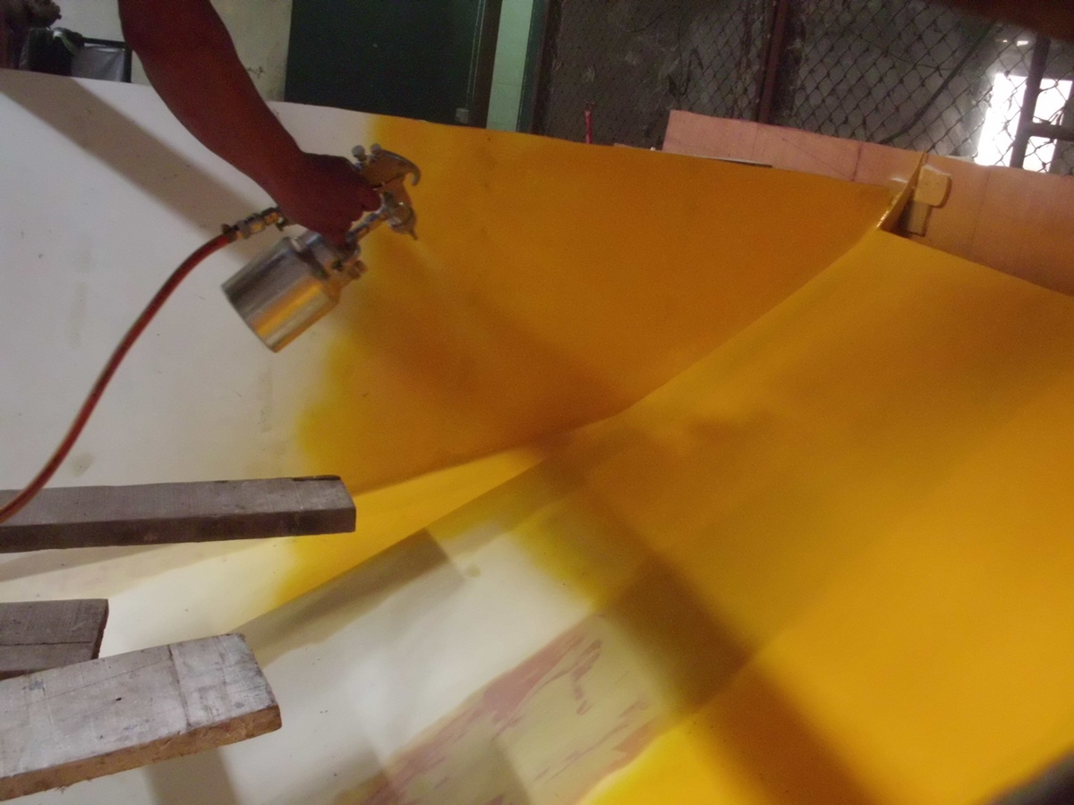

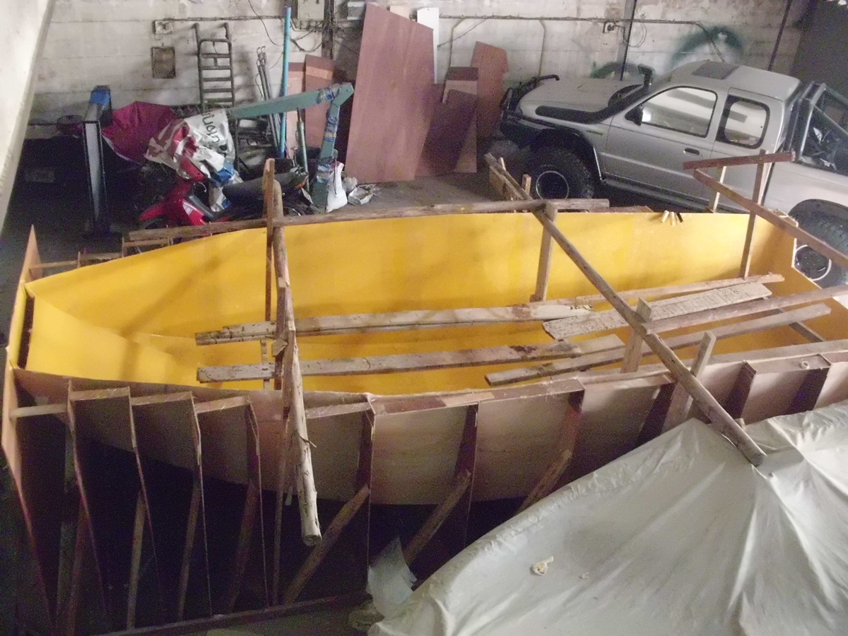

       จากนั้น ก็มาพ่นด้วยสี เจลโค้ช ใช้กับงานไฟเบอร์
paisal97 จาก LEO 115.87.5.245 อังคาร, 27/9/2554 เวลา : 14:55  IP : 115.87.5.245
edit แก้ไขคำตอบ   delete ลบคำตอบ 10643
       พ่นภายในทั้งลำ ทิ้งไว้คืนนึง

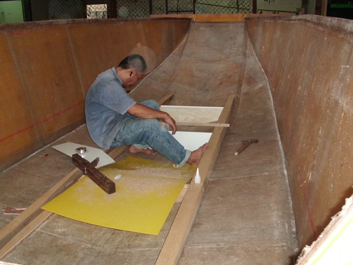

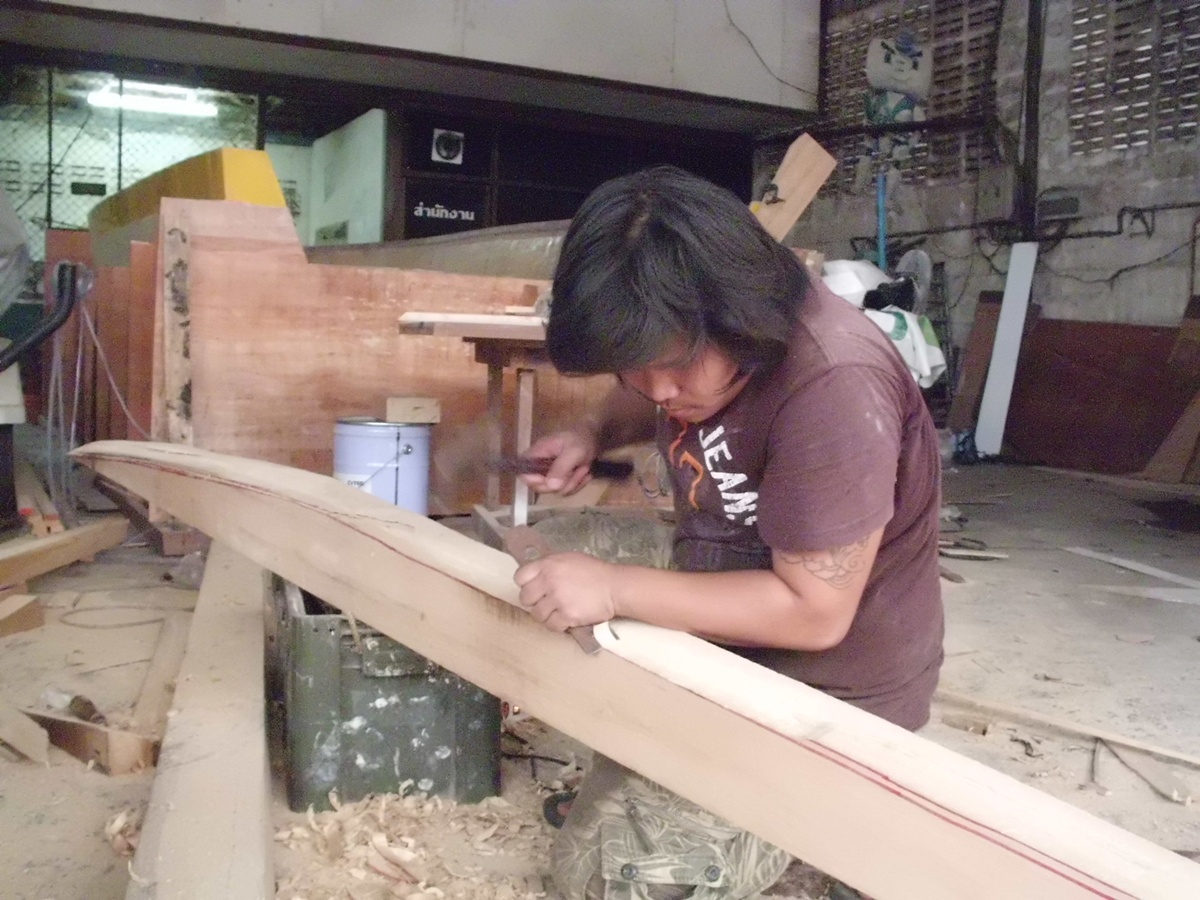

       ครานี้ก็ต้องถึงฝีมือช่างไม้ โกกให้ไม้ตะเคียนทอง เข้ากับรูปท้องเรือเพื่อเป็นกงท้องเรือ และไม้ตะเคียนทองกระดานทั้งแผ่น โกกเข้ากับทรานซั่มท้ายเรือหนา 1 " เลยไฟเบอร์ทับอีก 6 ชั้นทั้งกงท้องเรือ เพื่อรองรับแท่นเครื่อง และแท่นเกียร์ของ 1 UZ และทรานซั่มท้ายเรือเพื่อรองรับหาง surface drive ยาวเมตร 40 รวมใบพัดน้ำหนักประมาณ 30 กก.ใช้ระบบไฮดอร์ริค คอนโทรลทั้งเลี้้ยวและปรับระดับกินน้ำตื้น น้ำลึก โดยสั่งทำกะบอกไฮดอร์ริคเองกระบอกยาว 35 cm.ยืดยาวสุดรวมแกน 60 cm. และใช้ เสตอร์ริงวาวล์คอลโทรลเลี้ยว ของรถโฟลก์ลิพย์ มาแปลงใส่บังคับเลี้ยว
paisal97 จาก LEO 115.87.5.245 อังคาร, 27/9/2554 เวลา : 15:15  IP : 115.87.5.245
edit แก้ไขคำตอบ   delete ลบคำตอบ 10646
       โกกไม้ตามรูปแบบท้องเรือ
paisal97 จาก LEO 115.87.5.245 อังคาร, 27/9/2554 เวลา : 15:17  IP : 115.87.5.245

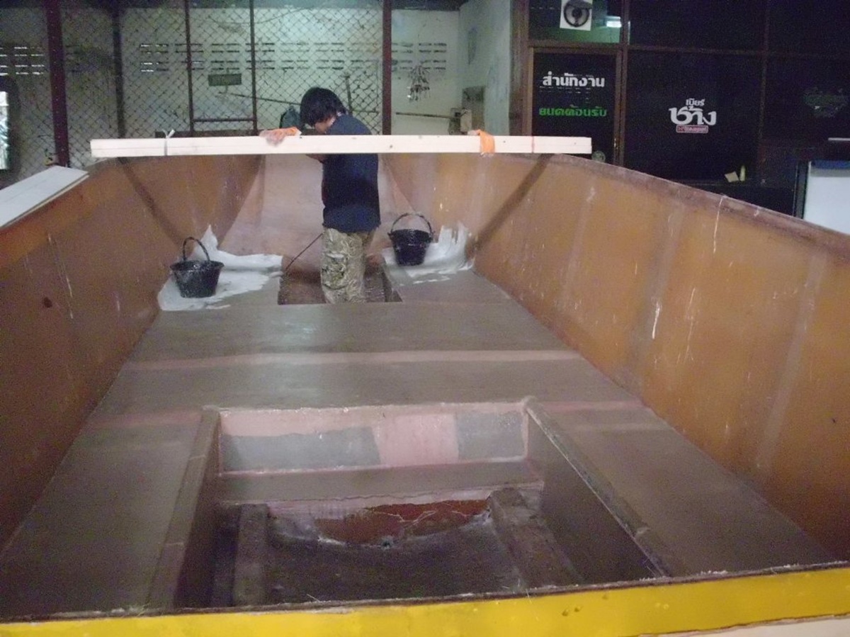

       เลย์ไฟเบอร์ทับ 6 ชั้น
paisal97 จาก LEO 115.87.5.245 อังคาร, 27/9/2554 เวลา : 15:18  IP : 115.87.5.245

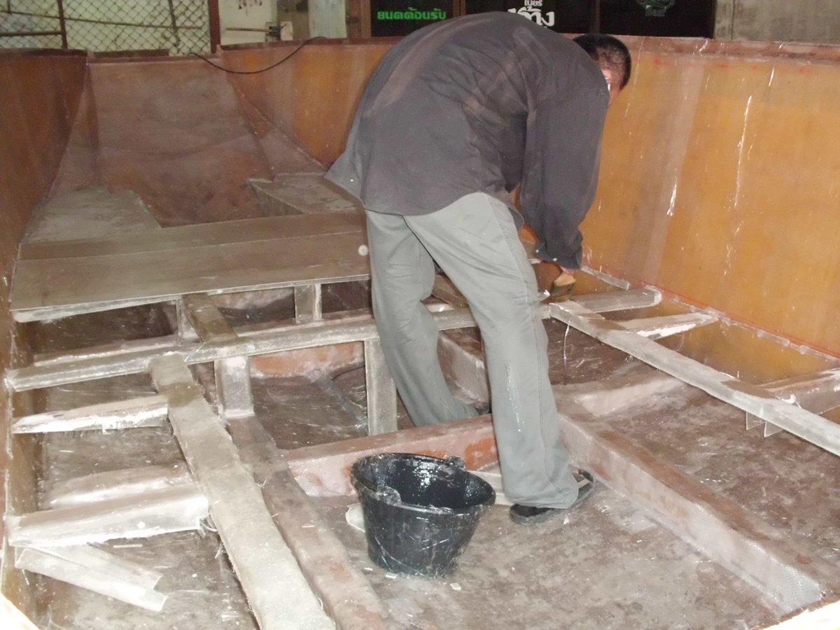

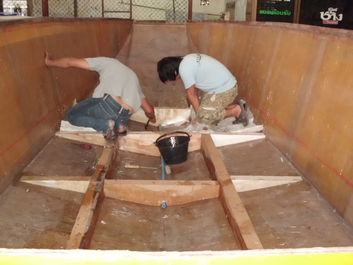

       ทำห้องอับเฉาด้วยงานไฟเบอร์ทั้งหมด หล่อแผ่นเลียบทำพื้น หล่่อรางทำคานพื้น เสร็จแล้วเลย์ทับอีก 6 ชั้น โครงสร้างหนักอึ้ง กาบ 6 ท้อง 9 รวมๆแล้วไม่น่าจะเกิน 700 กก.เฉพาะเนื้องานไฟเบอร์
paisal97 จาก LEO 115.87.5.245 อังคาร, 27/9/2554 เวลา : 16:19  IP : 115.87.5.245
edit แก้ไขคำตอบ   delete ลบคำตอบ 10649
       เลย์พื้นภายในเป็นห้องอับเฉาด้วย

       ขึ้นแบบกาบรอบลำ และขึ้นแบบปิดหัว

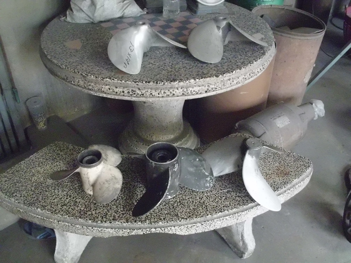

       มาทางด้านเครื่องกลบ้าง ไปดูแบบหล่อใบพัดที่โรงหล่อแถวย่านจอมทอง 13 กว่าจะเลือกแบบลงตัว ได้ข้อมูล น้าอาร์ท เสริมการตัดสินใจ
แบบว่าต้องการให้แรงม้าใช้งานให้ได้ประโยชน์สูงสุดในสายน้ำ สุดท้ายเลือก 14 " 3 แฉก พิท 19 ถ้าทุกอย่างลงตัวอย่างคิด งานนี้มีความันส์แถม

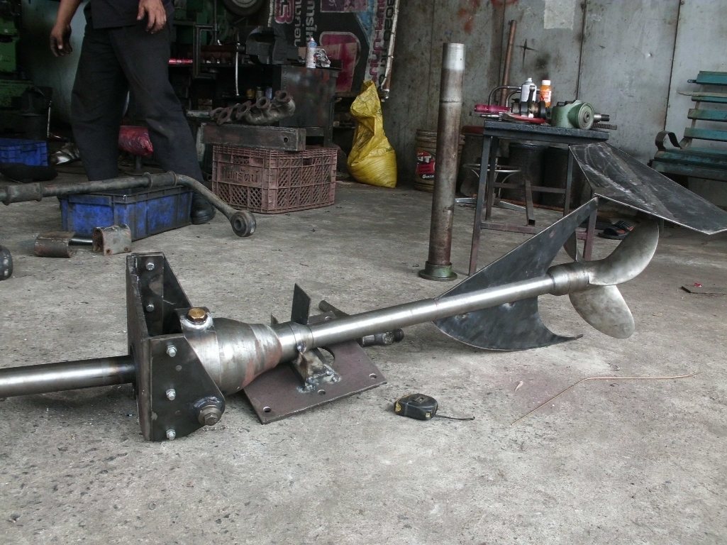

       หาง surface drive ก็หน้าตาประมาณนี้
paisal97 จาก LEO 115.87.5.245 อังคาร, 27/9/2554 เวลา : 16:58  IP : 115.87.5.245

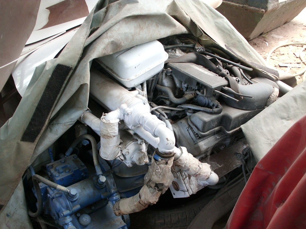

       ดูกันใกล้ๆ กล่องน้ำหล่อเย็นท่อไอเสีย โดยน้ำจากภายนอก ดูดความร้อนในเสื้อสูบก่อนผ่านท่อไอเสีย ลดความร้อน เครื่องยนต์ และปล่องท่อไอเสีย แถมเก็บเสียงได้อีกด้วย
paisal97 จาก LEO 115.87.5.245 อังคาร, 27/9/2554 เวลา : 17:17  IP : 115.87.5.245

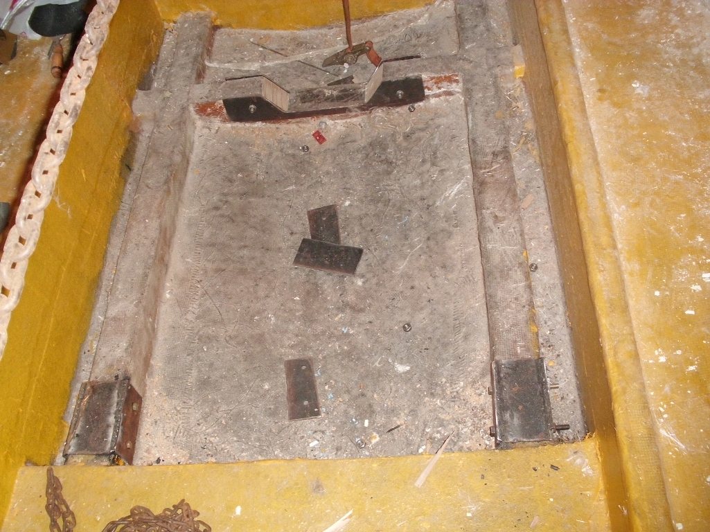

       แท่นเครื่อง แท่นเกียร์ เสริมเหล็กขนาด 8 Mm. พร้อมที่จะลงเครื่อง
paisal97 จาก LEO 115.87.5.245 อังคาร, 27/9/2554 เวลา : 17:21  IP : 115.87.5.245
edit แก้ไขคำตอบ   delete ลบคำตอบ 10656

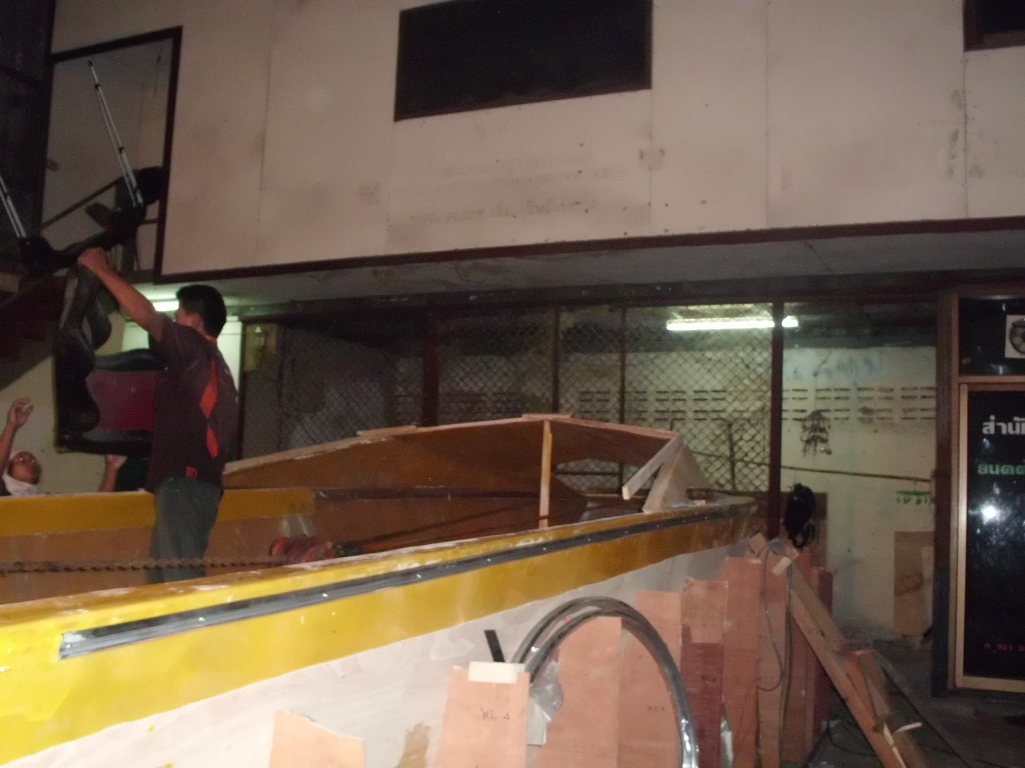

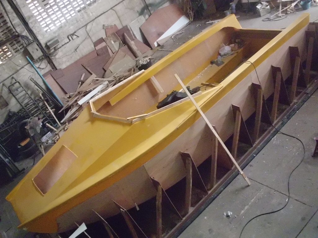

       เอาช่างถังแก๊สที่อู่ มาติดคิ้วเรือไปพางๆก่อน ขณะที่ช่างตัวจริง พัก 1 สัปดาห์ นอนรักษาตัวจากอุบัติเหตุ แล้วค่อยเริ่มเดินงานภายในเรือ ส่วนงานเครื่องกล
ช่วงนี้ ก็จะเดินไปเรื่อยๆ ในขั้นตอนต่อไป หลังจากติดคิ้วรอบลำแล้ว แกะแบบออก เพื่อยกขึ้นเทลเลอร์แล้วทำการวางเครื่อง วางหาง ดูๆเหมือนจะเสร็จแล้วงั้นและ น่าจะอีกเดือน

       น้า LEO ตอนติดตั้งหาง อย่าลืมเช็คระดับหาง ตำแหน่งถอยหลังด้วยครับ ถ้าใบพัดจมน้ำไม่พ้นท้องเรือ จะถอยหลังไม่เดินครับ
ครับผม ขอบคุณมากอีกหนึ่ง ภูมิความรู้ใหม่ ที่ผมมองข้าม

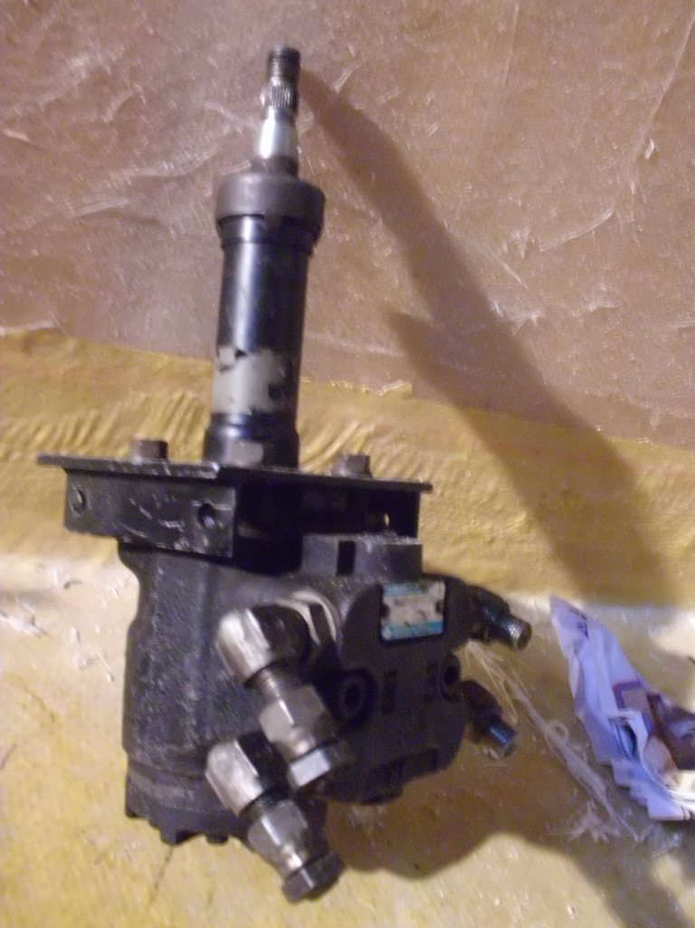

       หน้าตา ก็ไม่ได้สวยหล่่อ แต่ค่าตัวเอาเรื่อง เจ้าสเตอร์ริ่งวาวล์ คอนโทรลเลี้ยว ไฮดอร์ริค ของรถโฟลก์ลิฟย์ ที่ใช้ในรถการ์ตูน ตามสนามแข่ง Offroad เตรียมติดตั้งในเหลืองสยาม

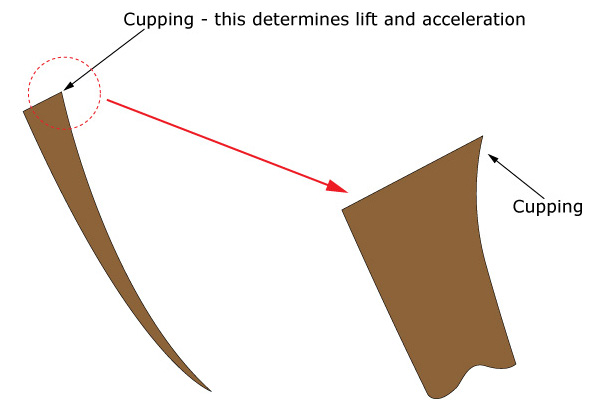

       น้า LEO ครับ เคล็ดลับใบจักรของ ระบบ SURFACE DRIVE อยู่ในบทความนี้ครับ http://www.fastelectrics.net/propeller_preparation.php
ผมทำแล้วใช้ได้ผลครับ ลองแปลดูครับ
***ผมลองใบจักรธรรมดาหลายรูปทรง รอบต้นใช้ได้ แต่พอรอบสูงจะไม่กินน้ำ ในบทความนี้จะมีเคล็ดลับอยู่ครับ ลองอ่านดูให้ดีครับ
ขอบคุณครับ กับภูมิความรู้ใหม่ๆ ที่จะนำมาพัฒนา

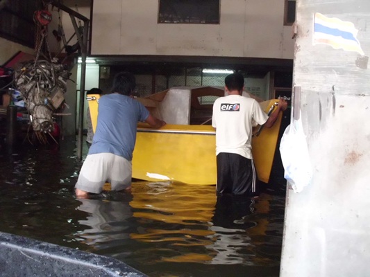

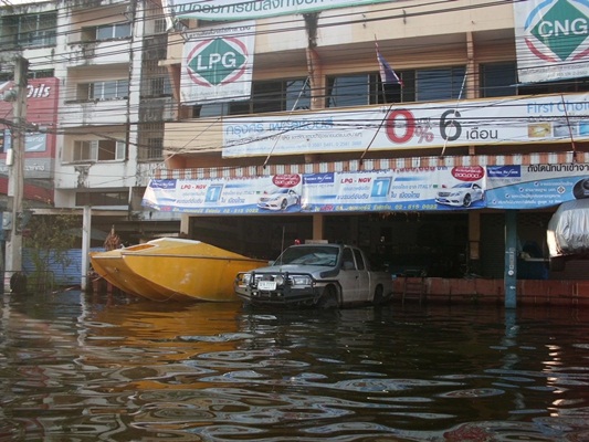

       ลำดับความคืบหน้า ปี 53 ผมใช้ Jetboat ออกช่วยเหลือน้ำท่วม ลพบุรี และอยุธยา กับทีมงานเพื่อนๆชาว weekendhobbyboard/boat
ใน ปี 54 ผมทราบล่วงหน้า ปทุมธานี กับ กทม.จมน้ำแน่ จึงตั้งรับมือช่วยตัวเองก่อน และคอยช่วยคน แถวๆปทุมฯ ผมไปทุกที่ ใช้ทั้งอ๊อฟโรด และเรือของราชการ ทั้งหางยาว และเรือยาง เนื่องจาก Jetboat มีผู้นำไปชุบเลี้ยงต่อก่อนหน้าน้ำจะมา
ซึ่งเหตุการณ์ ก็ไม่แตกต่างกับที่เคยไปช่วยที่ลพบุรี กับอยุธยา ผู้คนอดยาก มากมาย เกินกว่าที่คาดคิด เพราะความหนาแน่นของประชากร ปัญหาเยอะมากๆ การช่วยเหลือเข้าไม่ทั่วถึง
แต่ตอนนี้น้ำเริ่มลดวันละ 3 ซม. คาดว่า 10-15 วัน ท้องถนนที่มีแต่เรือวิ่ง รถยนต์ก็จะกลับมาวิ่งได้เหมือนเดิมแล้ว สิ่งนี้ตะหาก ที่ทุกคนต่างรอคอยให้กับสู่สภาวะปกติ ถุงยังชีพ กับสิ่งของที่บริจาค มันไม่สามารถเอาชนะความอดยากไปได้ ได้แต่ภาวนาให้บ้านเมืองฟื้นคืนชีพเร็วไว

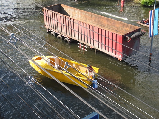

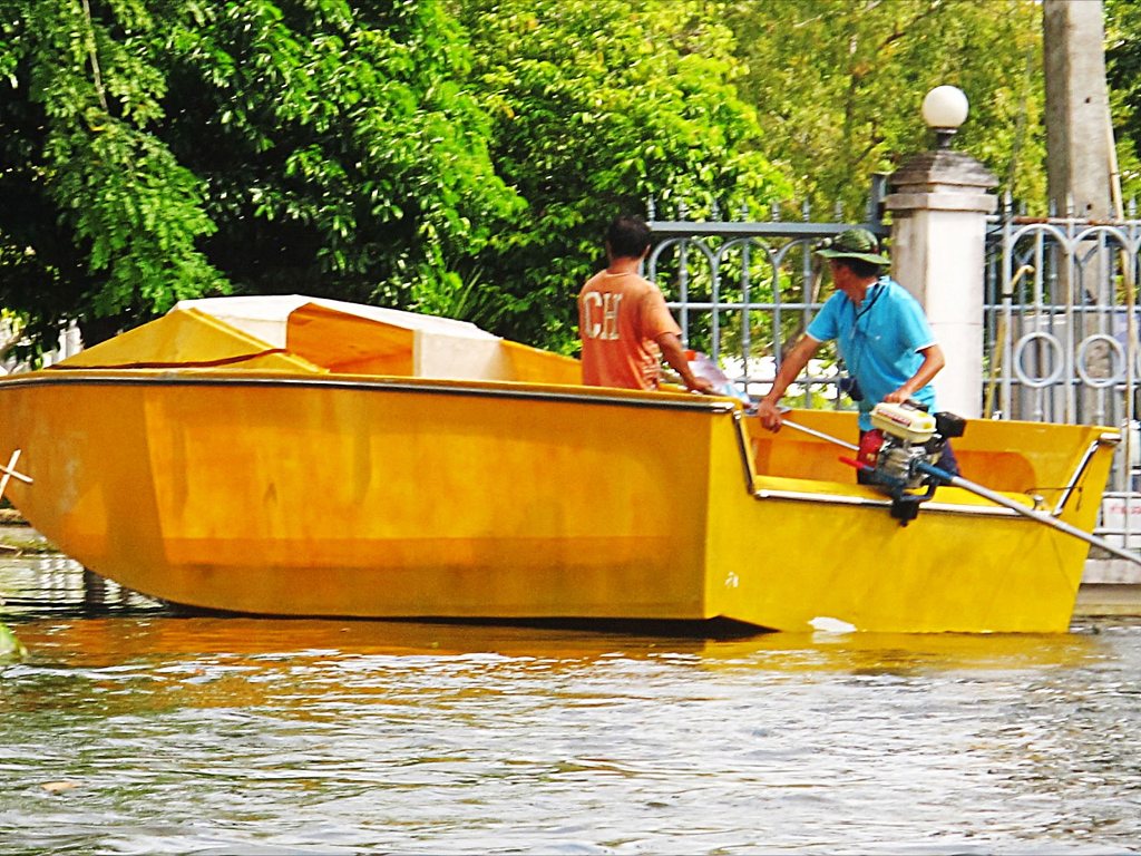

ในเบื้องต้นผมก็พยายามเอาเจ้าเหลืองสยาม ออกมาบริการรับส่งคนด้วยเครื่อง 5.5 แรงจีน หางยาว แต่ยังไม่เวริค เพราะเป้าหมาย 1UZ 260 ม้าตัวจริงแขวนหนีน้้ำอยู่
paisal97 จาก LEO 115.87.13.128 เสาร์, 29/10/2554 เวลา : 19:35  IP : 115.87.13.128
edit แก้ไขคำตอบ   delete ลบคำตอบ 11816
       มันคอนโทลไม่ได้ สุดท้ายต้องลากเข้ามาเก็บ น้ำเชี่ยว สถานที่จอแจ คับแคบ ไปเฉี่ยวชนเรือ รถ ไม่เว้นต้นไม้
