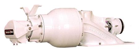

       ผมลองศึกษาเรื่อง เอาเครื่องรถยนต์ มาลงบนเรือ ในต่างประเทศ
ผมเห็น มีวาง 2J กัน ใส่ปั๊มแรงขับ ตั้งแต่ 800 -1400 hp แรงซะใจทีเดียว
ปัจจัยอย่างหนึ่งคนที่เอาเครื่องรถยนต์ มาา DIY วางบนเรือ แลัวลง LPG คือได้เรื่องประหยัด แต่อาจจะไม่แรง (ผมคิดเองหรือเปล่า ว่า ระบบใบจักร ช้ากว่าระบบ Jet )
นอกจากปัญหา สะวะ หรือ ขยะ แล้ว มีเรื่องใหนที่ต้องพึงระวังอีกหรือเปล่าครับ ใคร่สงสัย
       http://www.youtube.com/watch?v=hBhqbvRNlx4 <-- ลำนี้ ปั๊ม 600 HP 2JGTE
http://www.nzjetboating.com/yabbse/index.php?topic=19671.0 <-- โปรเจควางลง อลู 18 ft

       ขอถาม พี่ๆทั้งสองด้วยนะครับ พอดีชอบเจ็ทเหมือนกันแต่งบน้อย เลยอยากจะใช้วิธิแปลง เหมืออย่างที่เปิดไปดูบางเว็บ เขาตัดท้ายเจ็ท ยกอุโมงน้ำมาทั้งชุด แล้วมาหลอมใหม่ ผลเลยอยากจะใช้วิธีเดียว กัน เลยอย่ากจะถามพี่ๆทั้งสองว่า
1) ถ้าผมจะใช้เครื่องยนต์ ซูลูน่า 1300 มาวางแทนเครื่องเจ็ทสกีเดิม แล้วเอามาขับใบพัดอุโมงน้ำของเจ็ทสกี จะใช้ได้ไหมครับ ถ้าใช้ได้จะเหมาะกับอุโมงน้ำกี่นิ้วครับ
2)พี่ Nueng_Fish อุโมงน้ำตัวสีขาว ที่พี่เอาลงไว้ราคาเท่าไหล่ครับ มีมือสองอขายอะป่าวครับ ถ้าราคาไม่แพง ผมอาจไม่ใช้อุโมงน้ำของเจ็มสกี
อันนี้มีปัญหาที่ต้อง ขบ ต่อครับ เครื่อง soluna 1300 รหัส 4E หรือ 1500 5A-FE เป็นเครื่องขับหน้า ครับ
ถ้าถามว่าเอาเพลามาเสียบด้านเดียวได้ใหม ก็คงได้ แต่ผมไม่แน่ใจเรื่อง แรงบิดและอื่นๆ แต่ ที่สำคัญเลย คือ ยกมาทั้งชุดเกียร์ ต้องกลับเครื่องวางตามแนวเพลาขับหัว jet drive , ซึ่งถ้าดูลักษณะเครื่อง มันจะวาง Balance ชุดแท่นเครื่อง บนเรือยังไง -*-
อีกแบบนึงคือ เอาเครื่องยุโรป ตะกูล ออดี้ ขับหน้า เครื่องวางตรง (ปรกตกเครื่องขับหน้าจะวางขวาง) ตะกูลระหัส ADR,ABA หรือ AHU หรือจะเป็น subaru ตระกูล EJ EA ครับ
ปัญหาอย่างนึงที่ผมยังไม่แน่ใจคือเรือง การหมุนของ เพลา เพราะเท่าที่ทราบคือ เครื่อง Marin หับ automotive จะหมุนคนละทางกัน...
(แต่ไม่แน่ใจในเรื่องเครื่องยนต์แต่ละรุ่น แต่ละยี่ห้อเหมือนกัน เพราะขนาด เครื่องรถยนต์เอง ยังมี มันตาม/ทวนเข็ม นาฬิกาเลย ที่แน่ๆ toyota กับ VW ที่บ้าน เครื่องหมุนคนละทางกัน แก้ที่เครื่องไม่ได้ กลับใบพัดน้ำง่ายกว่าครับ)
ซึ่งถ้าไปดูอุโมงน้ำ jetski ต้องดูใบพัดน้ำว่า หมุนทางเดียวกับเครื่องหรือเปล่า หรือ กลับใบพัด ได้หรือไม่ อุโมงเครื่องเล็กส่วนใหญ่ จะเป็นอุโมงค์ที่ติดตายกับตัวเรือ jetski เลย แต่ก็น่าจะมีบางรุ่นที่ อุโมง+ปั๊ม jet เป็นคนละ set กับตัวเรือ + เรื่องใบพัดหมุน ซ้าย ขาว ด้วย ก็จะจำกัดรุ่นเข้าไปอีก(ข้อมูลพวกนี้ ยังไม่ได้ตามหาเลยครับ) และความคิดเห็นส่วนตัว การแล่นเรือ ชุด control ต้องครบ ไม่ว่าจะเดินหน้า ถอยหลัง ซ้ายขวา กดขึ้นลง ก็จะยิ่งจำกัด ตัว part ของหัว jet ski ที่จะเอามาใส่เรือ เข้าไปอีก (อะไหล่เก่า เห็นมี ที่ www.mfjetski.com จากที่ค้นๆมานะครับ ขอออกตัวว่าไม่เกี่ยวข้องหรือมีส่วนได้เสียกับร้าน ประการใด)
เรืองเครื่องยนต์ ได้เครื่อง CC น้อย แต่ แรงม้า เยอะ ก็ดีครับ แต่ก็ต้องดู กระบอกปั็มjet ที่จะเอามาใส่ด้วยว่า รองรับกี่แรงม้า ที่รอบสูงสุดเท่าไหร่ สำหรับส่วนตัว ถ้า spec ปั๊ม MAX jet มันอยู่ที่ 5000 รอบ แต่ยัดเครื่องรอบจัดเข้าไป (จากอัตราทดเพืองท้าย) มันก็ จะทำลายอุปกรณ์ของเรา แต่ถ้า Max เครืองยนต์อยูที่ 6000 - 7000 รอบ กับ ปั๊ม 5000 รอบ ผมว่าก็หน้าจะไหวอยู่ถ้าไม่ตะบี้ตะบันเค้นมันจนถึงจุด redline
ที่ผมดูคือ เครื่อง + เกัยร์ auto มาลงเลยทีเดียว.. ในกรณี ที่แปลงเกียร์แบบเรือหางยาว อาศัยแค่ เดินหน้าถอยหลัง ส่วนตัวคืดว่า ภาระจะตกไปอยู่กับเครื่อง และอื่นๆ จิปาถะ รวมทั้งระบบระบายความร้อน ถ้าเป็นลักษะณะนั้น ยกเครื่อง jet ski มาวางเลยดีกว่า ตามความเห็นผม เพราะไม่ไม่ได้ประหยัดกว่ากันเท่าไหร่เลย และเรื่องเครื่อง แนะนำดูเครื่องขับหลังดีกว่าครับ 1300 1600 ก็มี suzuki ต่ำกว่า 1300 ก็พวก daihatsu, ถ้าtoyota เน้นหาอะไล่ไม่ลำบาก ก็ ตัวพวก 4k 5k 3s 4s ขับหลัง ครับ
เรือง diy jet ski มาลงเรือ ลอง search "jet jon boat" ดูครับ
สีขาว ของ berkley ราคาทั้งชุด รวม control ไม่รวมเครือง น่าจะอยู่ที่ 2XXX + USD ไม่รวมเรื่องค่าขนส่ง+ภาษี ของเก่ามือสอง ต้องดูตาม web marine shop ครับ haminton น่าจะราคาสูงกว่า berkley พอเห็นราคา ก็ เหมือนกันนะครับ แต่ก็มีของ จีน กับของรัสเซีย(ก็คงไม่ได้ถูกว่ากันเท่าไหร่)

PS 1
ข้อมูลเพิ่มเติมครับ (เพิ่งไปเจอมาเมือคืน)
http://www.alamarin-jet.com/index.php/en/products
ตัวนี้น่าสนใจครับ ไม่เปลืองเนื้อที่วางเครื่อง และ ท่อดูด อยู่ปลายทรานซั่ม และหัวปั๊ม เวลาติดขยะ น่าจะล้วง ง่าย และที่สำคัญ มีตัวแทนจำหน่ายในไทย
PS2
น้าท่านนึงใน web นี้ อู่ต่อเรือ ที่กาญน่ะครับ ช่างตุ้ม ทำปั๊ม jet เอง ผมเห็นกระทู้อยู่ 21ft http://www.weekendhobby.com/board/boat/shtml/17328.shtml
PS3
http://www.youtube.com/watch?v=7N-LeQzITFs audi 80 1.8lt with jet drive
http://www.youtube.com/watch?v=4uap7zZ9pLM subaru ej20
